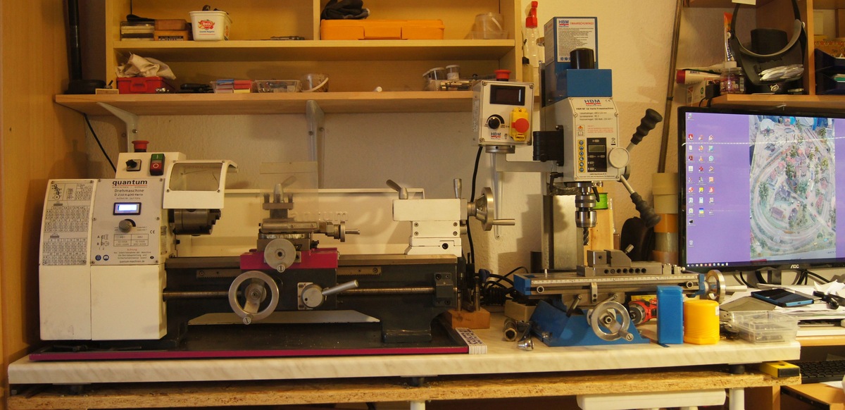

von Michael B. (laberkopp)
Maria S. schrieb:
> Transportabel (die Maschine wird bei Bedarf aufgestellt), da eher selten
> genutzt
Damit hast du dich auf die Spielzeuge aus dem Baumarkt mit 30cm
Nutzlänge eingeschränkt, oder den Proxxon Alumüll.
https://www.bauhaus.info/drehmaschinen-drechselbaenke/rotwerk-drehmaschine-edm-300-ds/p/11290149
Ich empfehle dir zumindest so etwas:
https://www.ebay.de/itm/404991469440
gern auch 550 lang. Ich habe einen älteren Vorläufer mit nur 22mm
Spindelbohrung, aber die 38 an ihr sind Gold wert, so viel wert dass
alles andere was an Konkurrenten vielleicht besser wäre egal ist.
Aber transportabel um die in die Ecke zu stellen ist die nicht mehr.
Dafur steht sie bei mir auf einem Tisch mit Rollen. Immerhin sind diese
kleinen Drehbänke noch ausreichend eigenstabil, müssen also nicht
nivelliert werden.
Man kann auch mit schlechten Drehbänken Gutes machen - wenn man es kann.
https://youtube.com/@adventureswithaverysmalllathe
Aber man verbringt einige Zeit damit, die Drehbank besser zu machen.
Wichtigster Umbau ist der solid tool post, mit dem man zwar keine Kegel
mehr drehen kann, der aber die Schwachstelle #1 - rattern wegen
instabilem Werkzeughalter - behebt.
Dann zeigt mir zumindest meine Drehbank, dass ein stabilerer Reitstock
hilfreich wäre.
Viele Tabellenbücher und Werkzeugempfehlungen sind für industrielle
Anwendung (Zeit=Geld) und wiederholte Jobs. Völlig irrelevant für dich,
du willst nur 1 Teil möglichst im ersten Anlauf ausreichend hinbekommen.
Daher scharfe Wendeplatten
https://www.ebay.de/itm/204593581937 die eigentlich für Alu sind auch
für Stahl verwenden und ein 2mm Absteckschwert
https://de.aliexpress.com/item/1005003438504610.html
man sägt auch gerne ab.
Ja, ich habe feststehende und mitlaufende Lünetten,
Schnellwechselhalter, Innendrehmeissel, 4-Backenfutter und Scheibe mit
Hund, DRO und Winkelsensor, eine Kurbel zum Einstecken in den Durchlass
um sie per Hand drehen zu können, Feststellhebel an jeder Achse, auf
Bettführung aufsetzbarer Anschlag, weil das das Leben leichter macht.
Braucht man aber nicht unbedingt.
Im Schnitt nutze ich die Drehbank jeden Monat, fast immer für einfaches
wie Distanzhülsen mit Bund. Aber wenn man sie hat, nutzt man sie auch.

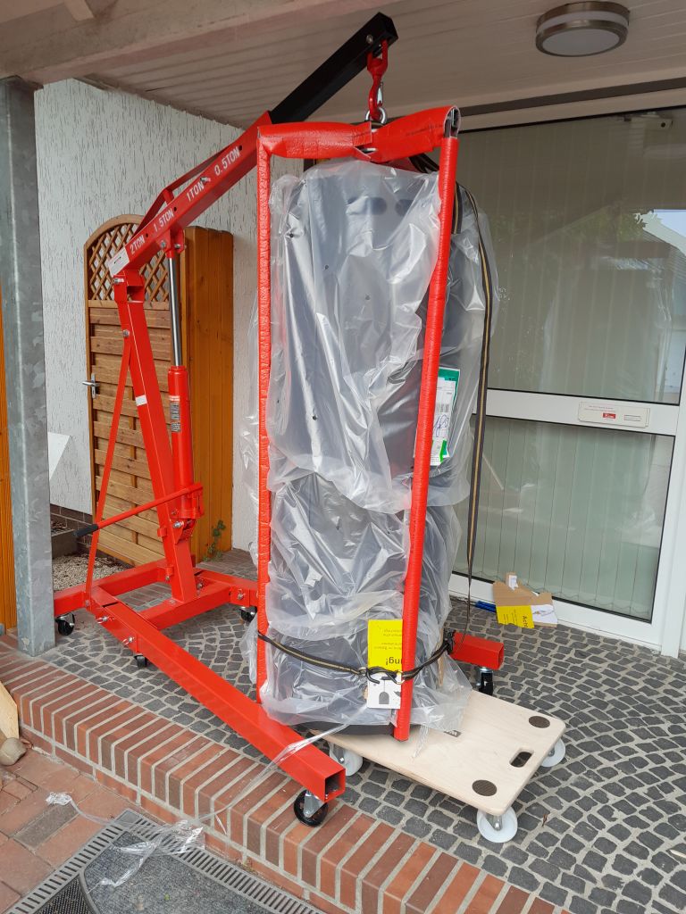

Wie läuft die Anlieferung und der Transport zu Hause (Hilfsmittel, was
macht der "Paketbote" bei der Anlieferung) ab. Wird so eine
Tischdrehmaschine (stellvertretend es geht um die Größenklasse) als
ganzes in einem "Karton" geliefert oder in mehrerer, die man auf den
letzten Meter auch alleine händeln oder mit einer zweiten untrainierten
Person händeln kann (Prinzip Ikea Möbel).
Spedition, Bordsteinkante, eine Holzkiste/palettenboden, reinschleppen
musst du schon selber ist keine Waschmaschine von Otto mit
Anschlussservice und Altgerätemitnahme, 200kg Sackkarre, auf den Tisch
dann besser zu zweit oder mit Stonehenge Hebelkraft
https://youtu.be/E5pZ7uR6v8c

von Karl E. (Gast)
Hallo Darius,
üblicherweise wird bei Lieferungen > 30kg eine Spedition beauftragt. Das
"Paket" kommt also nicht per Post. Transportlogistik liefert
ausschließlich auf sogenannten (Euro)paletten. Usus ist auch die
Lieferung NUR bis Bordsteinkante, d.h. die laden dir das vor die
Haustüre ab. Von da an musst du selbst dafür sorgen, wie das Gelieferte
zu dir ins Haus kommt.
Alle Speditionslieferungen, die ich bislang erhielt, wurden wie
beschrieben ordnungsgemäß geliefert. Gegen 'Einwurf kleiner Münzen'
erklären sich manche Chauffeure auch bereit, mit der Ameise das Ding bis
zum Lift zu befördern. Meist jedoch entpacke ich das Ding sogar noch am
Gehsteig und hieve es auf meine Schwerlastrodel.
Das Schwerste Trumm, was ich bisher bekam, wog 270kg netto.
Soweit meine Erfahrungen.
Hoffe, es hilft dir ein wenig.
Liebe Grüße

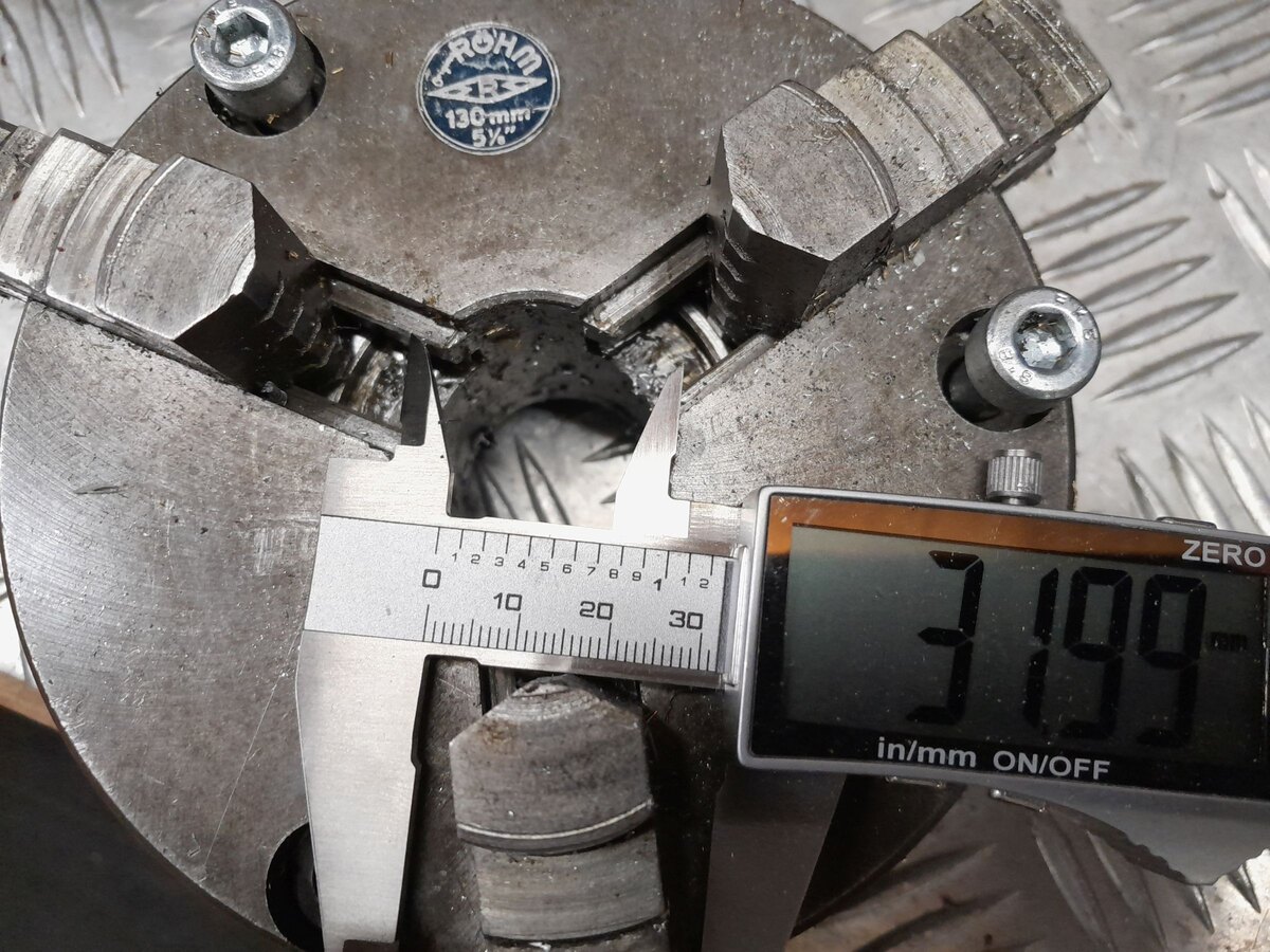

38mm? Ob das stimmt? Das 125er Futter hat nur 30mm! Wie soll man da
etwas spannen was länger und 38mm im Durchmesser ist?
Ein Spannzangenfutter MK5/ER40 kann auch keine 38mm.

von Rainer D. (rainer4x4)
Hab gerade nochmal schnell nachgemessen. Mein 130er Röhm Futter hat 32mm
Innendurchmesser.
Natürlich kann so ein Billigheimer den Innendurchmesser einfach
vergrößern. Spart Material, aber auch Eigengewicht und Steifigkeit. Um
so eher schreit der Stahl um Hilfe :-))
Und mal ehrlich, ein 125mm Futter auf ne 75kg Maschine - wird ne lustige
Rappelkiste sein.

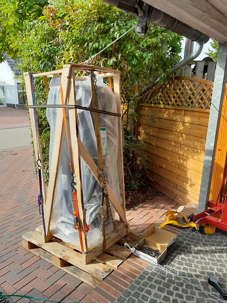

> und diese selbst transportiert haben:
> Wie seit ihr vorgegangen, wie hoch war der Arbeitsaufwand, Stress und
> die Kosten?.
Ich hab Dir mal ein paar Bilder angehängt.
Bei solchen Lasten arbeite ich am liebsten alleine. Sobald mehrere
"starke Männer" zusammen kommen, spielt der MöchtegernTarzan eine große
Rolle. Sowas kann ich nicht gebrauchen.
IdR werden schwere Lasten per Spedition frei Bordsteinkante geliefert.
Bei mir lassen sie mit sich reden und transportieren per Ameise 5m
weiter bis zur Haustür, dann stehts nicht auf der Strasse.
Der Ofen hat ein Gewicht von etwa 250kg. Per Kettenzug (und Seilwinde
zur Sicherung gegen Umfallen) hab ich das Teil auf mein Podest vor der
Haustür gezerrt. Dann gings weiter mit einem selbstgefertigten Greifer
und extra zugekauftem Werkstattheber auf einen Rollwagen. Dann ab ins
Haus, und mit dem Heber am Aufbauort abgesetzt.

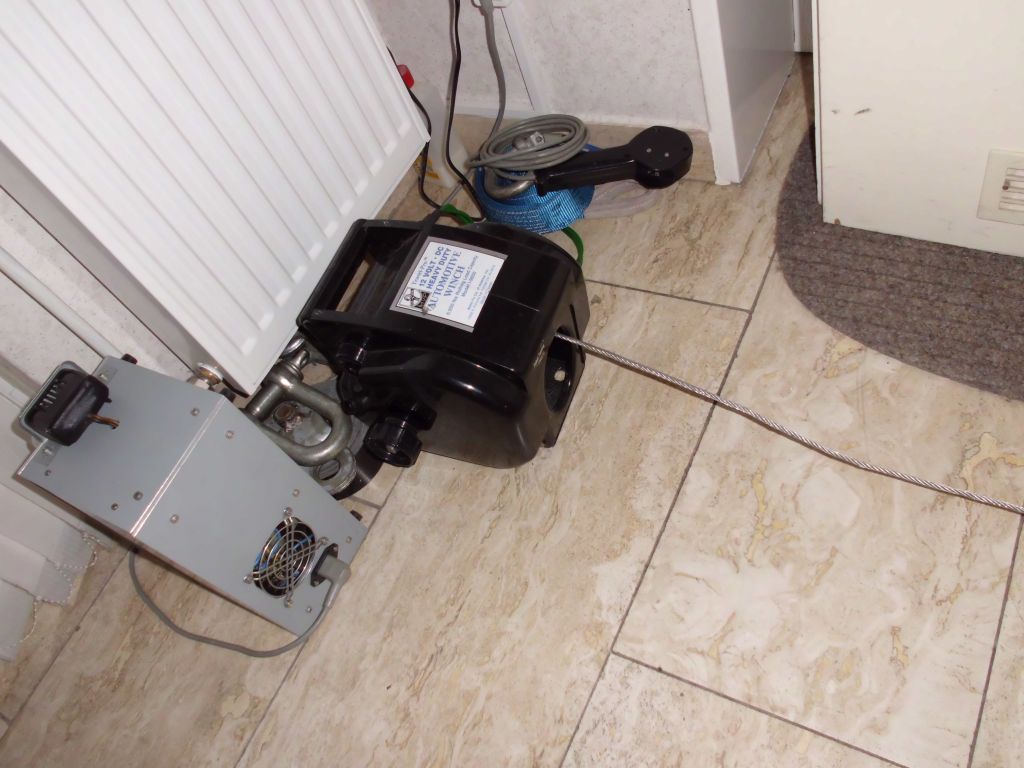

Den alten Heizungkessel (170kg) hab ich mit einer Seilwinde (12V mit
Fernbedienung) auf einer schiefen Ebene über die Kellertreppe per
Rollwagen nach oben gezogen. Den neuen Kessel genau so nach unten
geschafft. Ebenso die beiden Pufferspeicher. Den großen natürlich ca 45
Grad liegend, denn sonst passte der nicht durch die Türen, und flach
liegend gings nicht um die Ecke.

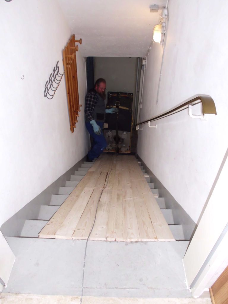

Auf die gleiche Weise ist zB meine knapp 500kg wiegende Drehbank in den
Keller gekommen. Allerdings hatte ich zum Transport den kompletten
Unterbau demontiert.
Ganz wichtig: Niemals unterhalb der Lasten auf der Treppe bewegen! Wenns
sich selbständig macht solls unten in die Wand krachen. Aber niemals in
die eigenen Knochen.

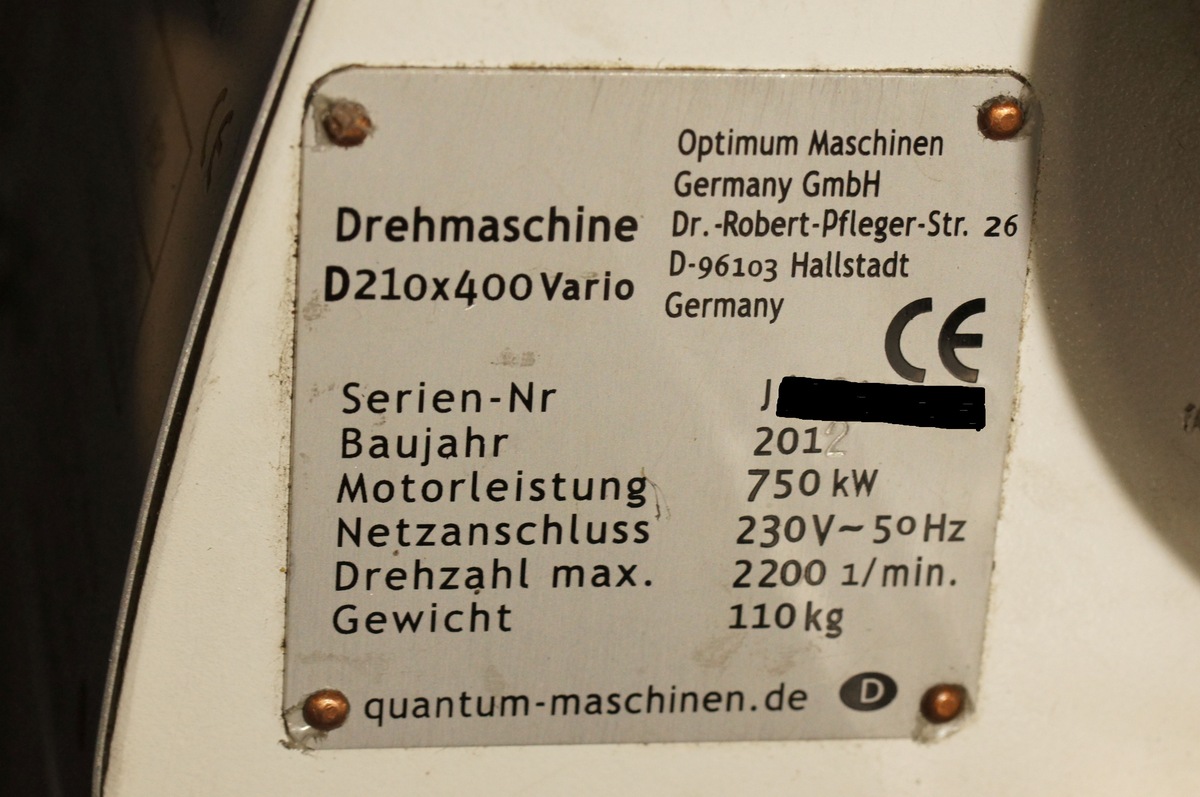

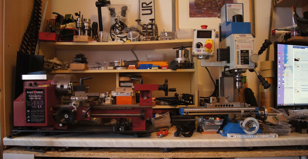

von Reinhard R. (reirawb)
auch ich habe mal mit einer Rotwerk EDM 300 DS (erstes Bild, ca. 40kg)
angefangen.
Damit war dann Schluß, als ich ein 30mm Edelstahl-Werkstück drauf hatte
und die Maschine beim Eingriff des Drehstahls (scharfe
HM-Wendeschneidplatte) einfach stehen blieb, Antrieb zu schwach auf der
Brust. Also von mir Daumen runter für diese und ähnliche Maschinen.
Bin dann auf eine gebrauchte Quantum D 210x400 umgestiegen (zweites
Bild, 110kg). Die tut nun alles was ich machen möchte. Transportabel ist
die nicht wirklich, aber zu zweit läßt sie sich noch recht gut bewegen.
Nur für den Antrieb mußte ich einen extra Elektroanschluß beantragen ;-)
(drittes Bild).
Also vielleicht auch mal nach etwas Gebrauchtem umsehen.
Reinhard

von Dieter B. (debe)
> Brust
Mit 750kW kann die doch nicht zu schwach sein (drittes Bild).
von Dietrich L. (dietrichl)
>> Brust
Das "zu schwach" bezog sich doch die Rotwerk EDM 300...
Dietrich L. schrieb:
>>> Brust
Das 'zu schwach' bezog sich auf seine Elektroinstallation
> (drittes Bild)
Leider lesen unsere Forenrentner nicht bevor sie posten.

von Spess53 .. (hardygroeger)
Hi
Eine Quantum D 210x400 Vario hat eine Motorleistung von 750 W und
nicht 750 kW. Da haben sie sich wohl beim Typenschild um den Faktor 1000
vertan. Weshalb Reinhard R. (reirawb) da einen extra Stromanschluss
beantragen musste erschließt sich mir nicht.
MfG Spess

von Carsten S. (dg3ycs)
Humorsensor Nachjustieren oder austauschen!
Alternativ kannst du aber einfach noch einmal über das " ;-) "
nachdenken was er am ende des Satzes, wo er behauptet hat einen neuen
(erheblich Leistungsfähigeren) Elektroanschluss beantragen zu müssen,
gesetzt hat.
Natürlich in Verbindung mit deiner Sachlich richtigen Erkenntnis:
> vertan.
Carsten
Besser als Carsten hätte ich eine Antwort auch nicht formulieren können,
genau so war es gemeint.
Reinhard

von Thomas H. (thomash2)
Spess53 .. schrieb:
> Hi
> MfG Spess
Kann nicht sein dort steht Quantum Maschinen Germany GmbH und nicht Temu
China Ltd.
Wenn ich von einer deutschen Qualitäts-Firma eine 750kW Maschine kaufe
erwarte ich auch dass sowas geliefert wird.
Scherz beiseite, die Maschine kommt ja sowieso aus China. Ich hab meinen
750W Motor durch einen 1.5Kw ausgetauscht bei dem ich auch die Parameter
ändern konnte hat problemlos reingepasst.
Musste mir aber die Bohrung beim Pulley etwas vergrößern, hab das nen
Dreher in der Nachbarschaft machen lassen, haben schon etwas gestaunt
als der Pulley innen drinnen schön löchrig/hohl war (=schlechte
Materialqualität).
Aber die Maschine (WM180V) hat jahrelang gute Arbeit geleistet.
> (drittes Bild).
Schau Mal in das Datenblatt! Nix mit kW!
> Reinhard

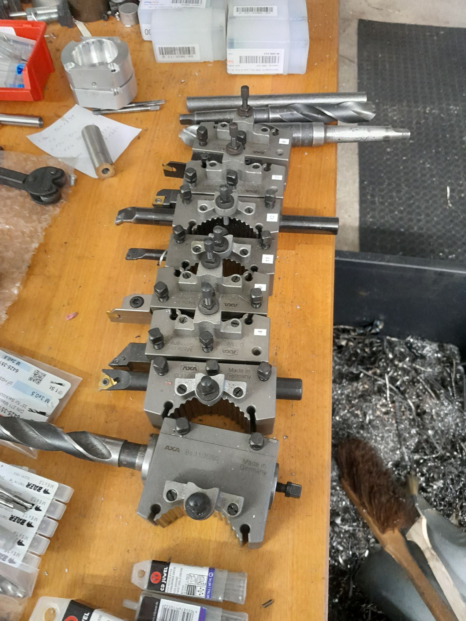

> Vielleicht willst du mal zwei Drehstähle bereit haben (ohne zu
> schrauben), 23 €
https://www.wabeco-remscheid.de/rund-ums-drehen/schnellwechsel-stahlhalter/1552.html
Von den Kasetten braucht man dann schon mehrere. Der Halter will auch
gekauft werden. Der original Multifix Aa - Halter kostet übersichtliche
218,95 Tacken. Die Originalen Kasetten (AXA) je rund 80,- Euro. Wer
möchte an der Stelle Chinaplunder haben?
Schnellwechselhalter erleichtern die Arbeit sehr, insbesondere auch weil
man die Schneidenhöhe nicht bei jedem Wechsel mit Unterlegplättchen neu
einstellen muß. Wünscht man sich, muß man aber (erstmal..,) nicht haben.

von Sebastian W. (wangnick)
Wenn das Gerät dann nur 750W hat, sollte es auch nur 110g wiegen :)
LG, Sebastian
