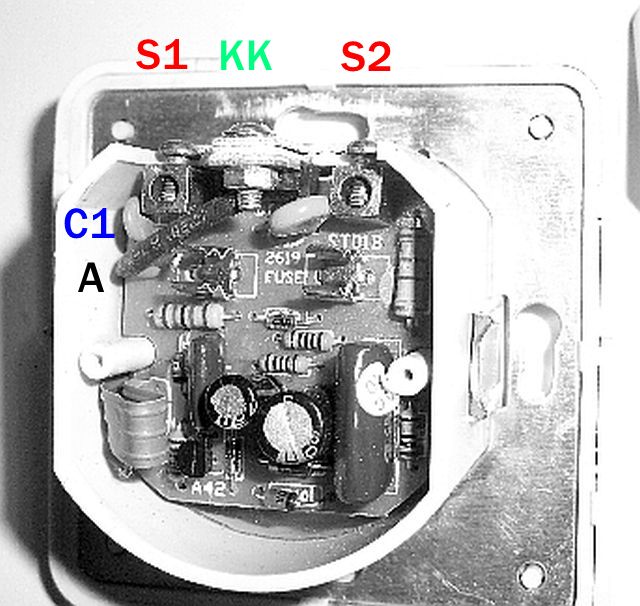

Hier ist ein Bewegungsschalter in 2-Draht-Technik. Der schwarze Draht hängt mit einem Ende nur am blauen C1 und das andere Ende ist seitlich an die M3-Mutter vom Kühlkörper angelötet. Ergo an der Montageplatte. Ist das eine 50 Hz-"Antenne" oder Entstörung? https://www.reichelt.de/reicheltpedia/index.php/Bewegungsschalter Reichelt schweigt zur Funktion. Zum Suchen ists eh zu spät heute... Erinnert irgendwie an frühe kapazitive Sensoren mit Alustreifen unter dem Teppich. Bei Wechselspannung als Anwesenheitsmelder, bei Gleichspannung als Alarmanlage. Mit einem Poti konnte die Tier- oder Menschengröße eingestellt werden. In irgendeiner Funkschau vor 50 Jahren mit einem Thyristor.
Cosmin schrieb: > Ist das eine 50 Hz-"Antenne" oder Entstörung? Eher Entstörung. Die eigentliche 50Hz-Antenne oder sonstige Präsenzdetektion wird wohl auf einer zweiten Platine sein. Links unter dem Gehäusedeckel-Schraubenloch ist ein 3p Flachbandkabel zu sehen. Cosmin schrieb: > Reichelt schweigt zur Funktion. Dein Link da hat 3 übliche Bewegungs- / Präsenzmelder in ihrer Funktion beschrieben. Dafür ist auf dem sichtbaren Teil Platine auf deinem Foto viel zu wenig Halbleiter, um das beschriebene zu bewerkstelligen. mfg mf

Cosmin schrieb: > an die M3-Mutter vom Kühlkörper angelötet. > Ergo an der Montageplatte. Und natürlich auch an der Kühlfahne des TO220 der da gekühlt werden soll; die wiederum ist häufig auch mit einem der Halbleiter-Anschlüsse (Kollektor, Drain etc.) verbunden. Cosmin schrieb: > nur am blauen C1 Das einzig blaue auf dem Bild ist nachträglich eingefügter Text; der ist natürlich gar nicht mit der fotografierten Schaltung verbunden.
Die eigentliche Detektorschaltung wird an dem Flachbandkabel hängen, das da links unten Richtung Frontplatte verschwindet.
Michi S. schrieb: > Und natürlich auch an der Kühlfahne des TO220 der da gekühlt werden > soll; die wiederum ist häufig auch mit einem der Halbleiter-Anschlüsse > (Kollektor, Drain etc.) verbunden. Japp, selbstverständlich banal trivial usw... > Das einzig blaue auf dem Bild ist nachträglich eingefügter Text; der ist > natürlich gar nicht mit der fotografierten Schaltung verbunden. Hier gabs Kamerafehler mit schwarzweiß Reset bei Akkuausfall - bemerkt erst nach dem Einlegen der Speicherkarte ins Netbook. Die Schriftfarbe war nur ein dezenter Hinweis. Unwichtiges bitte ignorieren. Oder Gans lesen und nochmals neu interpretieren. Je nach Lustlaune. Wer mit dem falschen Fuß aufsteht, dem sollten auch keine Läuse mehr über die Leber laufen ;)
