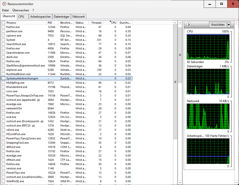

Ja richtig - auch der Ressourcenmonitor kann da nützlich sein.

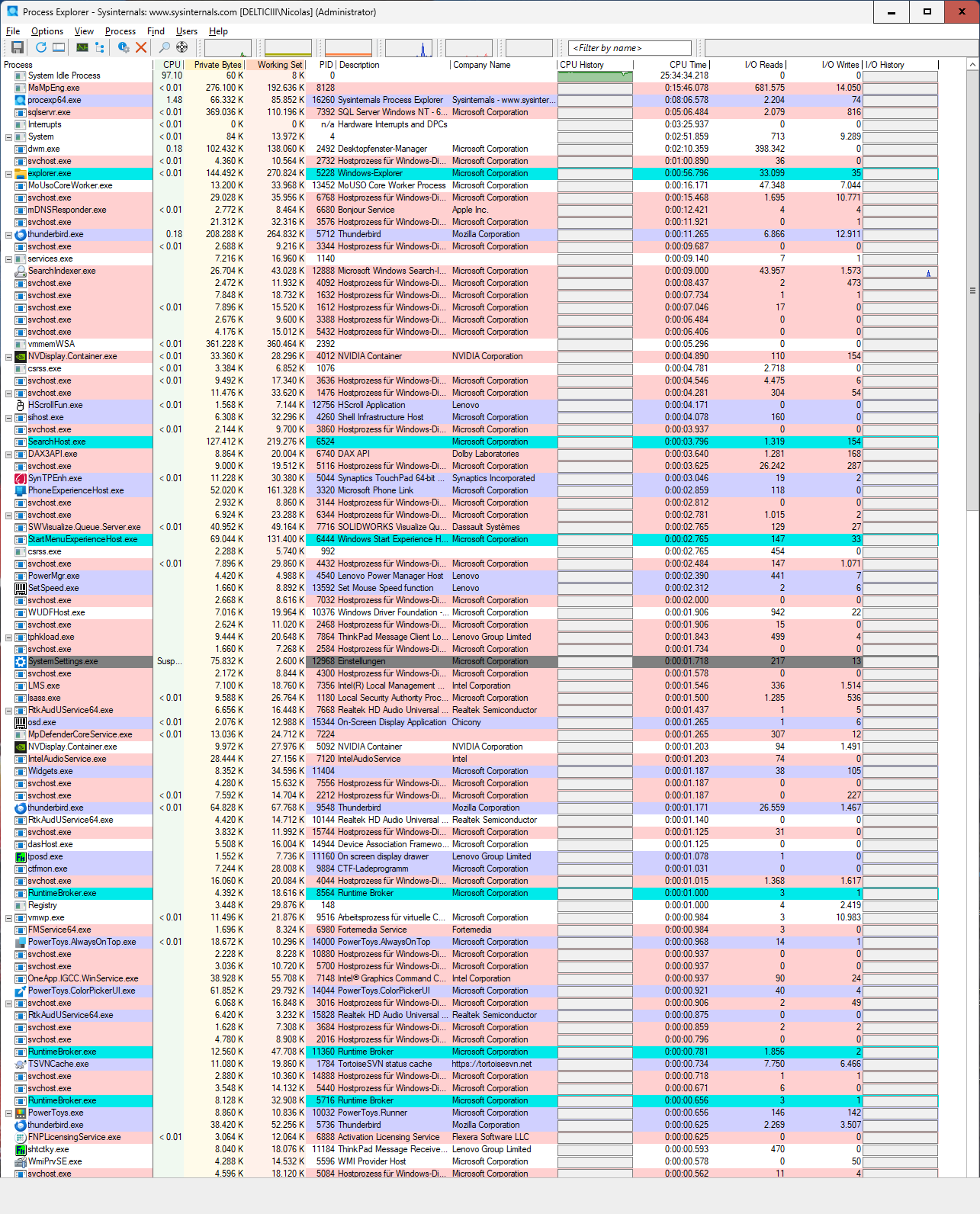

Edit: Ich sehe: Man kann im Process Explorer die Spalten "CPU Time" und
"IO Reads" und "IO Writes" einblenden lassen. Das sollte den Übeltäter
hoffentlich schnell enttarnen.

Das Problem ist: Ich habe jetzt zwei Stunden gearbeitet, und alles ging
schnell. Und plötzlich ruckelt es.
Die Haupt-CPU-Last:
 - System Indle Process 13:03:xx CPU Time
 - procexp64.exe         4:47:xx CPU Time
 - sqlsevr.exe           2:00.xx CPU Time
 - Interrupts            1:53:xx CPU Time
 - MsMpEng.exe           1:23:xx CPU Time
Sowohl sqlsevr.exe als auch Interrupts sind in den letzten 10 Minuten
massiv angewachsen.
Dass der Process Explorer leistung braucht, ist ja klar. Dass der
Virenscanner (MsMpEng.exe) eine Grundlast erzeugt, ist auch klar.
Ich habe kein Programm offen, das SQL nutzt (also kein Office).
Und was plötzlich Interrupt-Last erzeugt, ist mir auch unklar.
Vielleicht auch ein thermisches Problem? Früher war CPU-Z das Mittel der
Wahl, um die Temperaturen auszulesen. Was wäre es heute?

von Carypt C. (carypt)
ich bin etwas abgekommen vom Process-Explorer (gut zum Programme
abschießen, aber auch die Fadenkreuz Programm-identifikation) sondern
schaue lieber in den Windows Resourcenmonitor, um Programme für
Netzwerklast, Festplatten-aktivität zu erkennen.

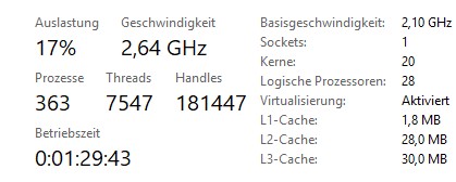

von J. S. (jojos)
Mit welchem Takt läuft die CPU, was sagt der Taskmanager bei Leistung?
Ich hatte mal einen Laptop der da gerne bei 0,8 GHz blieb.
von Walter T. (nicolas)
Siehe Bild. Im Moment ist es natürlich kühl im Büro, aber auch gestern
Nachmittag hat Open Hardware Monitor keine Temperaturen angezeigt, dass
"thermal Throttling" angesagt wäre.
Wenn ich Leistung abfordere, geht die angezeigte Leistung um den
erwarteten Prozentsatz hoch - je nachdem, wieviele Kerne ich zur
Verfügung stelle.
Aber das Ruckeln findet* schon statt, wenn fast gar nichts los ist.
Browser mit Webradio und Texteditor offen.
*Ich muss mit der Zeitform vorsichtig sein, da der "Erfolg" immer mit
etwas Verzögerung einhergeht. Momentan läuft wieder alles ruckelfrei,
aber das war gestern um diese Zeit auch so. Gestern abend, in einer
anderen Docking Station, ruckelte nach einer halben Stunde sogar der
Mauszeiger.

von Harald K. (kirnbichler)
Walter T. schrieb:
> sqlsevr.exe
Wenn das kein Abtippfehler ist, würde ich sehr, sehr argwöhnisch werden.
Carypt C. schrieb:
> ich denke auch Windows wird SQL-Technologie nutzen (Updates einpflegen
Dazu gibt es keinen SQL-Server. Der ist nicht Bestandteil einer
normalen Windows-Installation.
Walter T. schrieb:
> Es ist zum verzweifeln. Die benötigte Rechenlast ist fast Null, und
> trotzdem ruckelt alles wie in der Holzachterbahn.
Dieses Phänomen kann man bekommen, wenn die Festplatten/SSD-Zugriffe
durch die Decke gehen.
Task-Manager -> Leistung und dann die Diagramme für "Datenträger"
ansehen.
Wenn die nicht angezeigt werden (nicht jedes Windows macht das von sich
aus),
"diskperf -y" als Administrator ausführen, Taskmanager neu starten.
Und was natürlich auch Ursache des Problems sein kann: Schlangenöl.
"Symantec 365 Internet Schlagmichtot-Security" und ähnliche Produkte
dienen primär dazu, PCs zu langsam zu machen, damit Leute sich neue,
noch schnellere PCs kaufen.

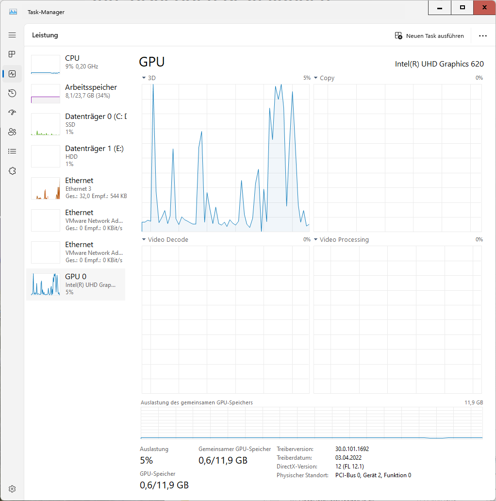

Okay, ich bin wieder im dem Zustand, dass alle zäh läuft und beim Tippen
jeder Buchstabe einzeln auf dem Bildschirm erscheint - ungefähr 2
Sekunden, nachdem er getippt wurde.
Das einzige, wo ich Last sehen kann, ist die Grafikkarte.
Wovon?
Ich habe exakt hier in diesem Thread mit dem Mausrad zigmal herauf- und
heruntergescrollt.
Den Ganzen Vormittag war alles flüssig, nach der Scroll-Orgie ist alles
zäh. Es ist so zäh, dass ich noch nicht einmal einen Screenshot vom
Ressourcenmonitor machen konnte, als die Auslastung der GPU fast
komplett bei 100% lag.
Jetzt werde ich mal neustarten, und sehen, ob sich das reproduzieren
lässt - mit dem gleichen und mit einem anderen Browser.

von Rene K. (xdraconix)
Skalierung, lass dich nicht von der Skalierung täuschen - deine GPU
hatte maximal 5% Auslastung bei dem Vollausschlag auf deinem Bild.
Okay, das ist nicht reproduzierbar.
Nach dem Neustart ist alles flüssig.
Scrolle ich wie wild in diesem Thread, lässt sich die GPU-Last nicht auf
über 20% anheben. Auch auf Schwergewicht-Seiten wie Reddit, wo die
GPU-Last kurzzeitig auf 100% kommt, habe ich keine dauerhaften
Auswirkungen.
Ein thermischer Effekt ist es wohl nicht. Vor dem Neustart hatte ich
jetzt viele Minuten diese Zähigkeit, nach dem Neustart ist sie auf einen
Schlag weg.
Oha. Es geht weiter.
Edge offen- und schon treibt Scrollen im Firefox die GPU-Last an den
Anschlag und die Zähigkeit ist zurück, um zu bleiben, selbst wenn die
GPU-Last wieder bei wenigen Prozent herumdümpelt.
Nein, es ist nicht die Skalierung. Es ist der falsche Augenblick. Ich
konnte den Teil, wo die Last länger bei 100% lag, nicht Screenshotten,
weil nichts mehr bedienbar war. Der Screenshot hatte nur die Aufgabe zu
zeigen, womit ich die GPU-Last angeschaut habe. So langsam wird die
Anzahl der Tools ja unübersichtlich; und dass es nur eine normale
On-Board-Grafikkarte ist.
Walter T. schrieb:
> Jupp, ist sqlservr.exe
Aber was macht der auf Deinem PC? Wie ist der da hingekommen? Zu einem
normalen Windows gehört der nicht.

Ich glaube, das war es. Seit der Dienst -vor vier Stunden- deaktiviert
wurde, ist kein einziger Hänger oder Ruckler mehr aufgetreten. Der
Rechner ist wieder so fix wie am ersten Tag.
Danke für den Hinweis!
Was mich an der Sache allerdings nervt: Dieser "Service" ist nach keiner
Metrik auffällig geworden. Ich hätte ihn niemals systematisch gefunden.

I/O war ja drin in der Metrik:
Beitrag "Re: Windows 11 langsam, wenn."
Dort ist MService64.exe der 21. Eintrag von unten. Auch von I/O absolut
unter ferner liefen.
Und Respekt an Rene, der sich die Liste bis so weit herunter angeguckt
hat.

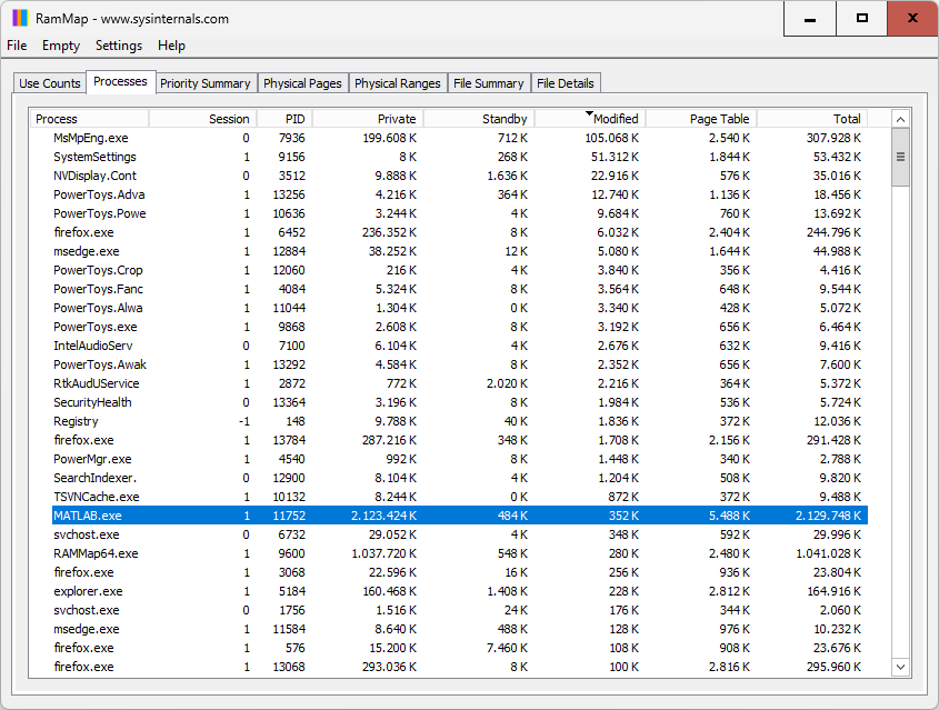

Rene K. schrieb:
> ich glaube, im Endeffekt wärst du dann
> über die Sysprotokolle oder RamMan darauf gekommen.
Ist SysInternals RamMap gemeint? Das Tool kannte ich auch noch nicht.
Ehrlich gesagt wüßte ich gerade nicht, wie ich damit ein "Bus-Schwein"
finden würde.
Ich habe mal aus Spaß in Matlab eine ca. 2 GB große Matrix mit
Random-Werten erstellt, gelöscht, und wieder erstellt. Die Bus-Last
müsste also etwas über 4 GB sein (wenn für's Löschen nichts
überschrieben wird).
Im Task-Manager wird auch jeweils der wechselnde aktuelle RAM-Verbrauch
von Matlab angezeigt.
Aber RamMap zeigt nur 2 GB an, die aktuelle Größe.
Oder gibt es da einen Trick?

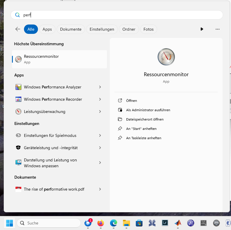

von J. S. (jojos)
Das ist nicht der Perfmon, gib mal Alt+R und perfmon ein.
Hoppla. Ja, das war dumm von mir. Dann muss ich heute abend doch mal
ausprobieren, ob ich damit das Interrupt-Schwein finden würde.
von J. S. (jojos)
Aber nicht doch.
Habe auch einen Flüchtigkeitsfehler drin, war noch zu früh heute morgen:
nicht Alt+R sondern Win + R für den Ausführen Dialog meinte ich.
