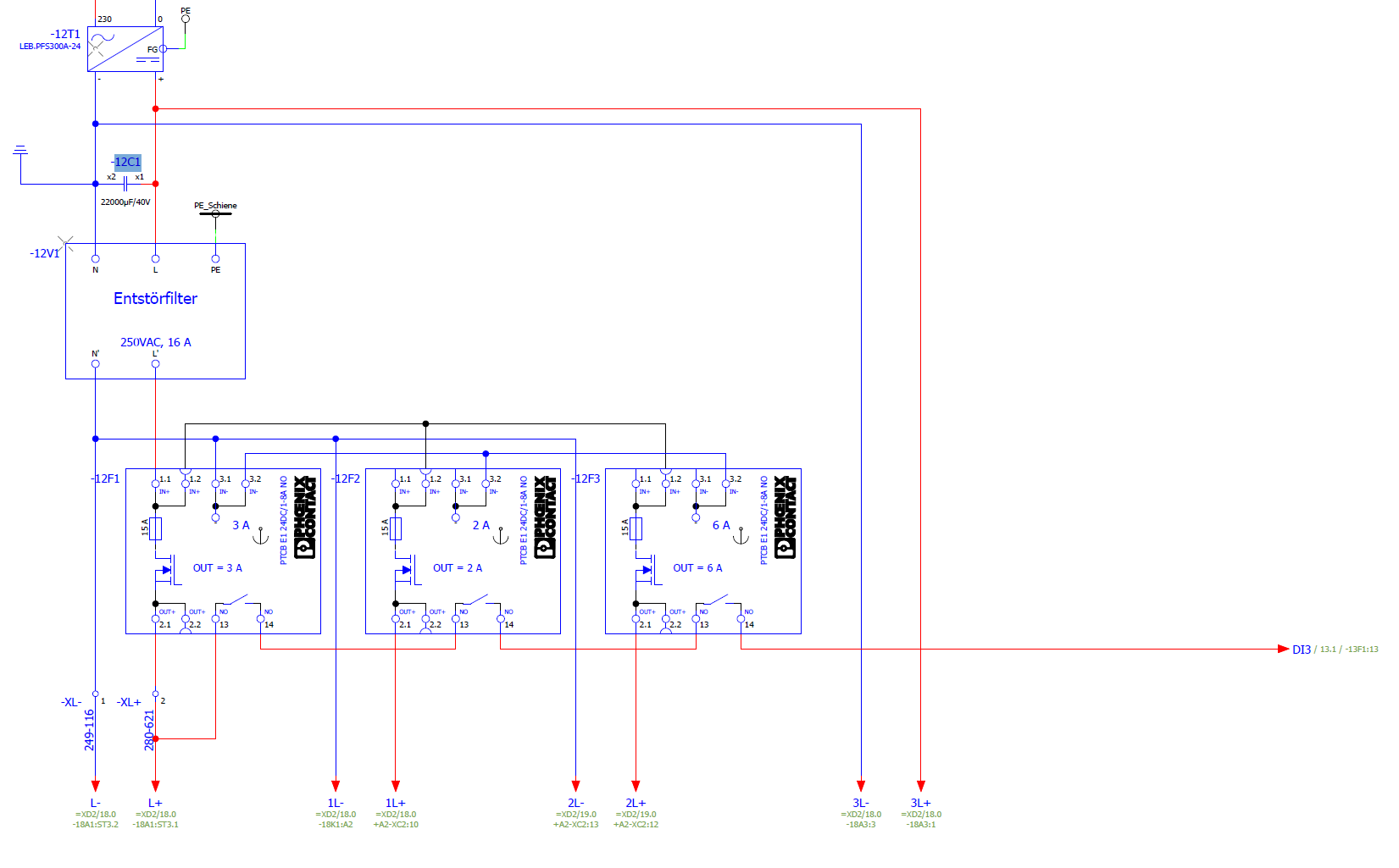

Hallo, kurze Verständnisfrage: ich habe einen Netzteil 24V DC und dort habe ich Verbraucher angeschlossen über eine 3A Sicherung. Gesamtwert in W der Verbrauchern beziehen sich auf 260W. Nun die Frage, warum löst die Sicherung nicht aus, da nach meiner simplen Rechnung 260W/24V=ca.10A wäre? Gruß Antony

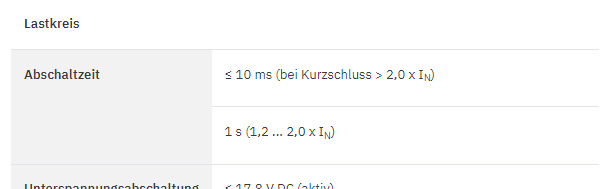

Darius schrieb: > Sicherungen haben Kennlinien und Auslöseverhalten Auch die verlinkte elektronische Sicherung hat ein definiertes Überlastverhalten. Das steht im Datenblatt.
Hallo Zusammen, also, mal vonvorne.. :-) Netzteil= https://www.ac-solutions.be/en/products/pfs300a-24/T709K Am Ausgang direkt, liegt die Sicherung https://www.phoenixcontact.com/de-de/produkte/geraeteschutzschalter-elektronisch-ptcb-e1-24dc1-8a-no-2908262 Sicherung ist eingestellt auf 3A. Als Verbraucher sind folgende Verbrauchern angeschlossen: 1. https://spectra.de/News/Selected-News/Splash/IPC/Spectra-PowerBox-410 2. https://www.moxa.com/en/products/industrial-network-infrastructure/wireless-ap-bridge-client/wlan-ap-bridge-client/awk-3131a-series/awk-3131a-eu 3. https://shop.satomec.ch/de/iiot/1378-secomea-sitemanager-3529-3-x-lan-100-agents-12-24vdc-usb-rs232-microsd 4. 4 x https://www.phoenixcontact.com/de-de/produkte/relaismodul-rif-0-rpt-24dc21-2903370 5. 2 x https://www.wago.com/de/relais-optokopplermodule/relaismodul/p/858-354
Lothar M. schrieb: > Darius schrieb: >> Sicherungen haben Kennlinien und Auslöseverhalten > Auch die verlinkte elektronische Sicherung hat ein definiertes > Überlastverhalten. Das steht im Datenblatt. Das gilt aber bei Kurzschluss, ich habe kein Kurzschluss, nur beim Einschalten löst die Sicherung aus und wenn ich auf dem Knopf am Sicherung drücke, dann läuft es wieder.
Frank N. schrieb: > Sicherung ist eingestellt auf 3A. Vergiss es. Der Inrush-Current der vielen Verbraucher ist sicher höher als 6A und dessen Dauer länger als 10ms. Frank N. schrieb: > Das gilt aber bei Kurzschluss Nein, es gilt immer. > nur beim Einschalten löst die Sicherung aus Wie gesagt: der Anlaufstrom zum Laden der Pufferkapazitäten der Geräte ist viel zu hoch. > und wenn ich auf dem Knopf am Sicherung drücke, dann läuft es wieder. Dann gibt es 2 Möglichkeiten: 1. haben dann die Kondensatoren schon eine gewisse "Vorladung" 2. dann ist das Netzteil schon auf 24V "hochgelaufen" und muss nicht erst noch von 0V aus starten. Probier doch mal, das Netzteil ohne Last zu starten und dann, wenn es 24V hat, den ganzen Klimbim aufzuschalten.

Lothar M. schrieb: > Und nur, weil es schon mal angesprochen wurde: für wie lange dauert > diese Anlaufstromspitze? Hallo, der Anlaufstrom ist sporadisch auf 9,5A und wenn ich glück habe, liegt es unter <10ms. Sobald es über 10ms sind, löst die Sicherung aus.
Frank N. schrieb: > Sobald es über 10ms sind, löst die Sicherung aus. Fazit: 1. die gewählte Sicherung ist wegenihres Auslöseverhaltens für die Anwendung ungeeignet 2. eine Sicherung an dieser Stelle ist unnötig, wenn der Leiterquerschnitt der Verkabelung 10A tragen kann Wie gesagt: wenn überhaupt, dann nimm eine träge (t) oder gar superträge (tt) 2A Schmelzsicherung aka. Feinsicherung, dann passt das - https://de.wikipedia.org/wiki/Schmelzsicherung

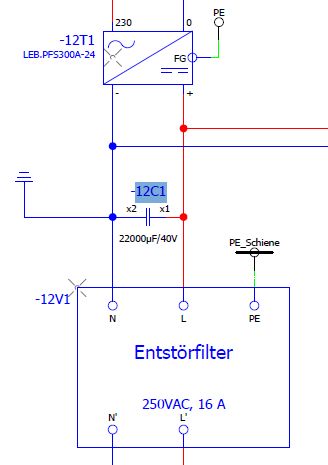

Lothar M. schrieb: > Wozu dieses völlig unnötige und > ungeeignete Filter an dieser Stelle? dient als EMV Drosselung
Frank N. schrieb: > wo genau soll ich den Widerstand mit 3ohm Schalten? Fragst du das jetzt ernsthaft? Nirgends sollst du da einen Widerstand reinfrickeln. Du sollt eine geeignete Sicherung oder besser noch eine Drahtbrücke statt des hier völlig ungeeigneten Bauteils 12F1 einbauen. Frank N. schrieb: > dient als EMV Drosselung Nein, das tut er nicht, denn an dieser Stelle hast du gar nicht die Art von Störung, für die dieser Filter optimiert ist.
Beitrag #7727176 wurde vom Autor gelöscht.
Esmu P. schrieb: > Wats'dat? Das Filter hatten wir ja shcon, aber stimmt: auch der 22mF Elko ist völlig unnötig. Wir haben hier ja kein Trafonetzteil. Und der Hersteller des SNT hat nicht spezifiziert, dass eine massive kapazitive Last dahinter geschaltet werden muss. Üblicherweise ist das sogar schlecht, weil dann das Netzteil jedesmal beim Einschalten erst mal in Überlast geht. Wenn ich der Chef des Planers wäre, dann würde ich diese gesamte Schaltplanseite auf 1 Bauteil zusammenkürzen: es bliebe nur das SNT übrig.
