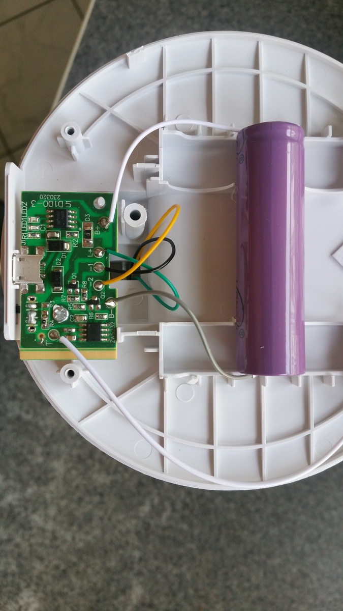

Ich sehe kein Schutz-IC gegen Tiefentladung (z.B. DW01) auf dem Board. Eventuell ist der uC dafür zuständig, aber das solltest du testen. Akku ablöten und Lampe ans Labornetzteil hängen. 3,7V, LEDs an, und dann langsam die Spannung herunterdrehen. Sollte bei ca. 3V abschalten. Möglichst noch den Strom im abgeschalteten Zusand messen. Wenn es keine Abschaltung gibt, kommen nur geschützte Akkuzellen in Frage.
Danke. Die LED schalten bei unter 3V ab. Beim Anlegen der zu niedrigen Spannung (also ohne daß die LED aktiviert sind) fließen für einen kurzen Moment ca. 0,5mA, dann zwischen 5 und 15 uA. Der Ladestrom-R hat 2k7, sorgt also für einen Ladestrom von ca. 440mA. Der Chip soll ja bis 1A gut sein. Wäre dann sinnvoll, einen kleinen Kühlkörper aufs Gehäuse zu kleben? Welche Akkus sind empfehlenswert? Oder ist das nicht mehr so kritisch wie früher?

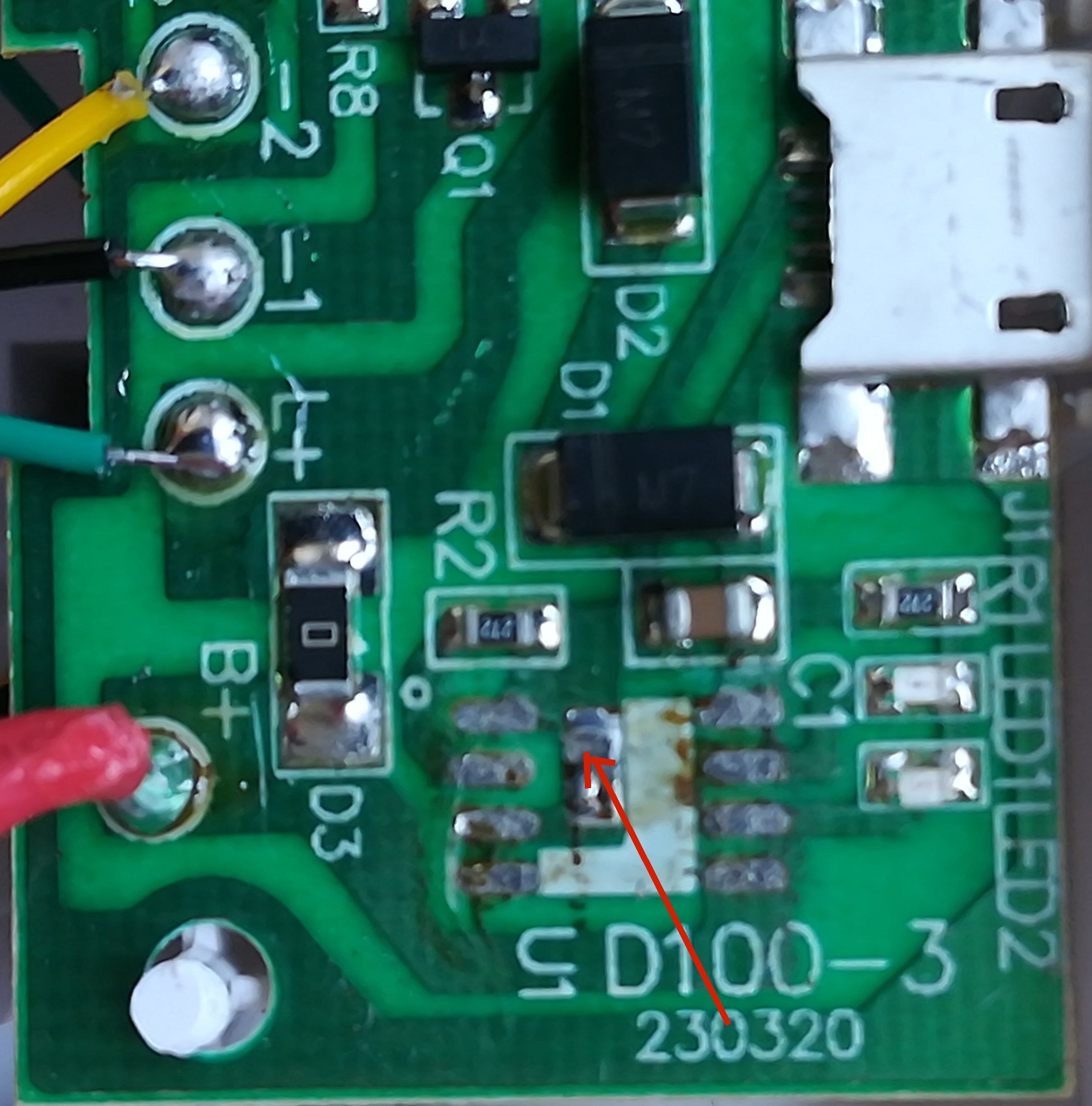

Mark K. schrieb: > Der Chip soll ja bis 1A gut sein. Wäre dann sinnvoll, einen kleinen > Kühlkörper aufs Gehäuse zu kleben? Oben drauf bringt wenig. Der TP4056 hat ein Thermal Pad. Schau auf der Unterseite der Platine nach Vias und Kupferfläche in dem Bereich. Dort könnte man dann einen kleinen KK aufkleben.

H. H. schrieb: > Mark K. schrieb: >> Der Chip soll ja bis 1A gut sein. Wäre dann sinnvoll, einen kleinen >> Kühlkörper aufs Gehäuse zu kleben? > Oben drauf bringt wenig. Schad. > > Der TP4056 hat ein Thermal Pad. > Schau auf der Unterseite der Platine nach Vias und Kupferfläche in dem > Bereich. Dort könnte man dann einen kleinen KK aufkleben. Das Platinchen ist nur einseitig beschichtet und auf der Lötseite sehe ich nichts dergleichen (auf dem Foto oben links) und auch aus den Datasheets, die ich gefunden habe, ergibt sich nichts. Welche Pins kommen dafür in Betracht?
Dann bleibt ja nur die Oberseite. Allerdings bringt das nicht so viel. Geh lieber mit dem Ladestrom etwas runter. Der TP4056 hat ausserdem einen eingebauten Temperaturschutz.
https://assets.lcsc.com/images/lcsc/900x900/20230125_TECH-PUBLIC-TP4056_C5311018_back.jpg Und wenn das in der Mitte nicht mit Kühlfläche verlötet ist, dann sind nur die 400mA drin. Eigentlich sogar noch weniger...
Matthias S. schrieb: > Der TP4056 hat ausserdem > einen eingebauten Temperaturschutz. AFAIR nicht bei jedem der mindestens 10 Hersteller.

Ich habe jetzt den Akku aus einer Lampe zu dem der anderen Lampe gepackt. Das dürften gesamt 3.500 bis 4000 mAh sein. Zum Laden also wohl etwa 10h. Naja, für diesen Zweck, ein paar mal im Jahr die Standauslage zu beleuchten, ist das hinnehmbar. Dann noch einen "echten" 3,5Ah-Akku oder 2 x 2Ah für die frei gewordene Lampe und das reicht dann. Wenn es das Lade-IC nicht umbringt, die beiden Akkus parallel zu laden ... Auf der Rückseite der Platine ist leider nicht erkennbar, ob sich unter dem IC ein solches Thermalpad befindet.
Kannst du da seitlich nicht noch 2 Akkus dazupacken, mit 5 * 3,5Ah hast du dann für wenigstens 8h Licht, wenn die Angabe 2h für die eine Zelle zutrifft. Alternativ gäbs auch noch etwas grösser und längere 21700, die aber rund die Hälfte grössere Kapazität liefern, aber halt leider wesentlich teurer sind.
Kannst du den Original-Akku mal wiegen? Ein normaler 18650 mit normaler Kapazität, also kein Chinaakku, wiegt um die 45-47g (kann bis 50g hoch gehen).

Ich habe die skizzierte Änderung der Platine vorgenommen. Über die "Kühlfläche" habe ich von einer Kupfer(?)klammer, mit der Kartons zugetackert waren, in zufällig passender Breite ein Stück von links (über dem LAdestrom-R) nach rechts an den Platinenrand (also beide Masseflächen verbunden) und an den Enden nach oben gebogen gelötet und darauf das IC. Die Anschlüsse mußte ich, da nunmehr ca. 1mm über der Platine, mit Drahtstücken zu den Pads verbinden. Unschönes Gefruckel, professionell ist anders, aber ich wollte schauen, ob es funktioniert. Und in der Tat funktioniert es, nach Änderung des Ladestrom-R auf 1k2 lädt das IC nun mit maximal ca. 1A und wird (ebenso wie sein "Kühlkörper") dabei nur etwa 20°C heißer als mit 440mA - also mit 75° bis 80°C wohl immer noch im grünen Bereich. Vielleicht löte ich an die hochgebogenen Enden noch zwei Bleche ...
