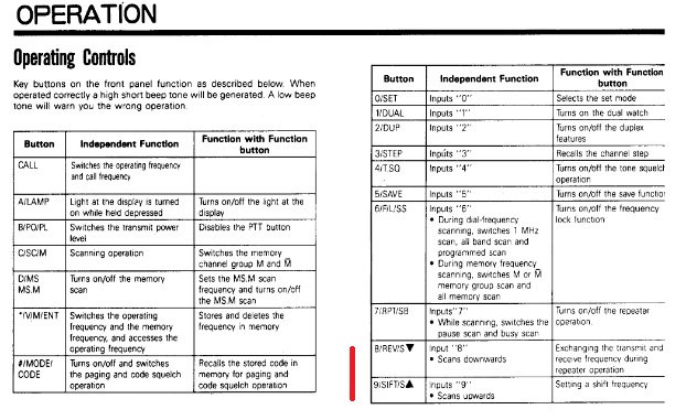

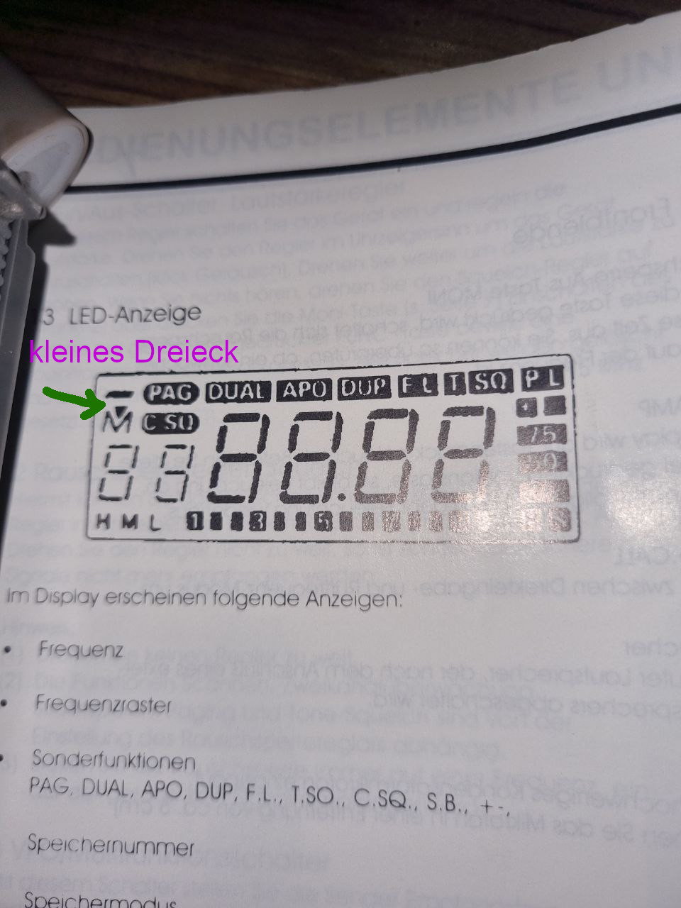

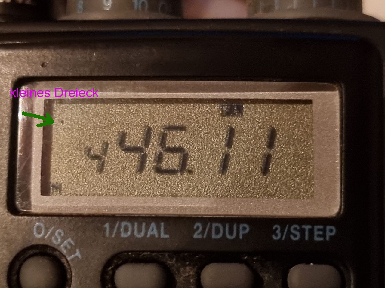

Beim Sender ist oben links am Display ein kleines Dreieck zu sehen,
welches in der Bedienungsanleitung auch eingezeichnet ist, ich kann
jedoch nirgendwo sehen, wofür dieses steht. Ich habe ein Foto vom
Display und eines von der Anleitung gemacht. Weiß jemand, was dieses
Symbol bedeutet?
kann es sein, dass das Symbol dafür ist, das das sendende Gerät grade
sendet?

von Jonas (lux94)
> sendet?
Nein, beim Senden und Empfangen wird unten am Bildschirm ein Balken mit
Sende/Empfangsleistung angezeigt.
Ich habe jetzt das Gerät auf Werkszustand zurückgesetzt, jetzt ist das
Dreieck nicht mehr zu sehen. Der Fehler tritt jedoch weiterhin auf, also
hatte es vermutlich damit nichts zu tun.

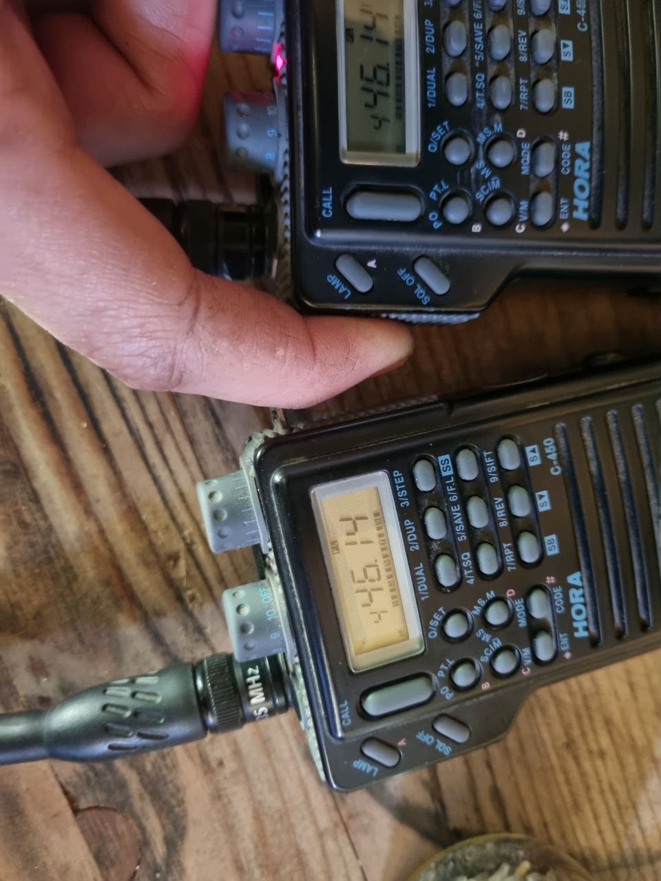

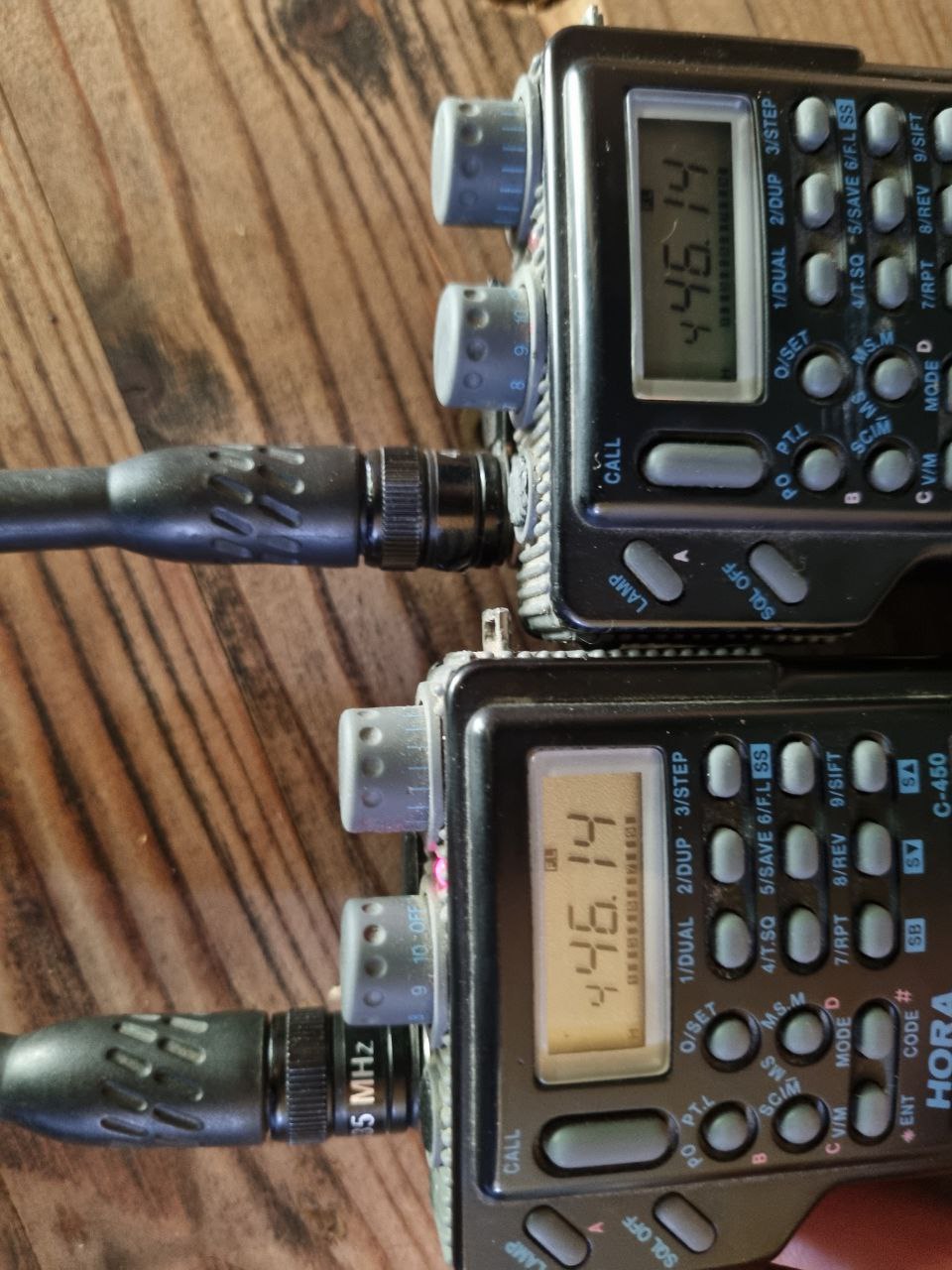

Ich habe noch zwei Fotos gemacht, wo jeweils ein Gerät sendet und eins
empfängt (Rote Lampe oben auf dem Gerät leuchtet beim Senden). Es wird
definitv eine Trägerwelle gesendet und empfangen, wie man am
Balkenausschlag am Display unten sehen kann.
Beim Senden von Gerät A zu Gerät B hört man bei Gerät B, was man bei A
ins Mikro spricht, beim Senden von Gerät B zu A hört man bei A nur ein
kurzes Knacken, sieht den Empfangsbalken aber hört sonst nichts.
Das "stumme" Gerät ist aber schon in der Lage, Töne wiederzugeben, denn
wenn ich dort die Rauschsperre runter drehe höre ich lautes Rauschen,
der Fehler liegt wahrscheinlich beim Sender
