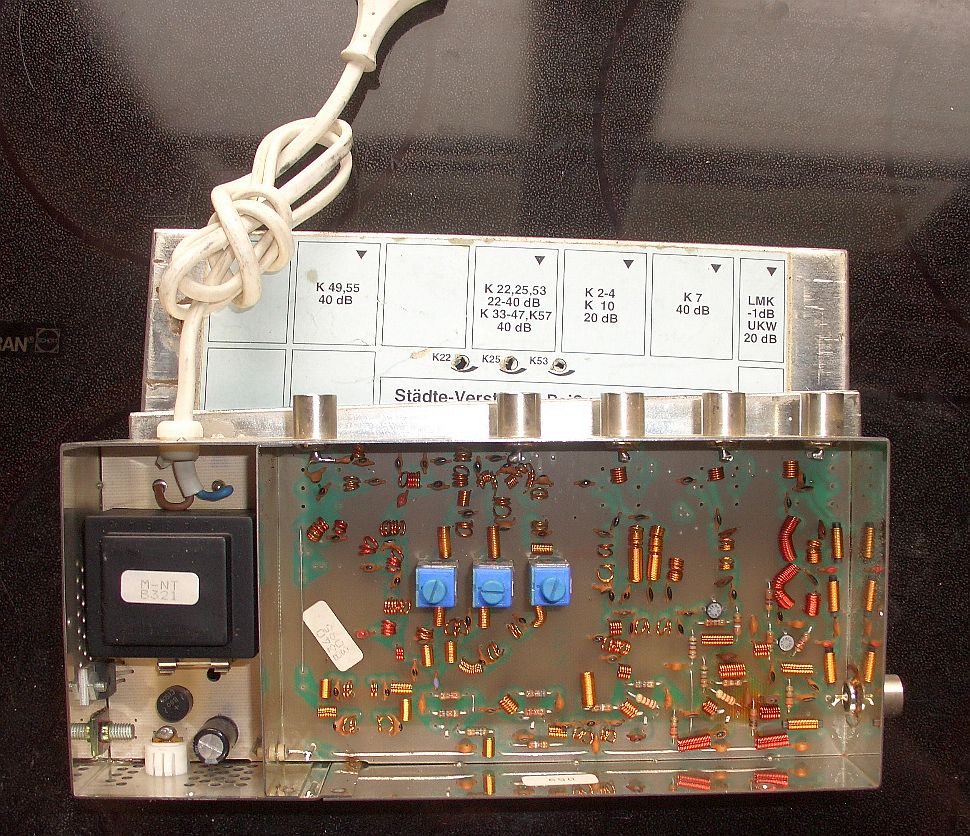

von Cosmin (Gast)
Habt ihr sowas mal sinvoll umgebaut oder ists zuviel Aufwand?
von Gunnar F. (gufi36)
Nö, das ist leicht.
von Holger R. (holgerr)
Das ist ein Antennen-Verstärker, teils als Kanalverstärker aufgebaut.
Ohne gute HF-Kenntnisse würde ich die Finger vom Umbau lassen,
sonst kommt bei schlechter Bastelei die Bundesnetz Agentur.
Und die machen auch Türen auf ohne Schlüssel, auf Deine Kosten.
Gruß HolgerR

Selektivverstärker sind schon selten.
Übersetz mal die Kanalnummern zu ner Frequenz (Hab grad keine Lust dazu)
dann schau dir an was da noch gesendet wird.
Da das nur "Empfangsverstärker" sind kannst du se vielleicht noch super
verwenden.

von Manfred P. (pruckelfred)
Das war früher üblich, weil Pegeldifferenzen einzelner Sender eine
Kreuzmodulation ergaben. Bei ungünstgen Verhältnissen hat man sogar
schmalbandige Yagi-Antennen an den Masten geschraubt.
Als ich gelernt habe, hatte noch fast jeder Häuserblock eine
Gemeinschaftsantenne. Die Firma hat in einer größeren Stadt für die zwei
großen Baugenossenschaften nahezu alle Anlagen gebaut und gewartet. Da
gab es Ecken, wo mit einem nassen Handtuch alles zu empfangen war und
andere, wo man recht lange messen musste.
Irgendwann konnte man Breitbandverstärker bauen, die toleranter waren
und brauchte Kanalverstärker nur noch in speziellen Lagen. Da hat der
Fernsehpruckler nicht dran gebastelt, die wurden gezielt bestellt.
von Peter K. (chips)
nöö, mit denen konnte man mehrere Empfangsantennen mit unterschiedlichen
Richtungen koppeln, um besondere / regionale Programme gut empfangen zu
können - z.B. Antenne 1 für ARD, ZDF und S3-BW (K9,K27,K53), Antenne 2
K46 S3-RLP vom Umsetzer oder K43 HR3 oder K39 AFN Karlsruhe oder FR2/FR3
Steht ja auch auf dem Label. Städte-Verstärker uund u.U. sogar die
Region, für die die Kiste mal gedacht war. Am sinnvollsten steckt man
Kurzschlussstecker auf die nicht benutzen Kanalzüge und benutzt nur die,
die lokal die DAB oder DVB-T Kanäle verstärken können.

ja, wenn die selektiven Kanäle grad auf die aktuellen Sendekanäle
passen..;
aber 40dB sind schon heftig - da muss man ja gleich am Ausgang 20dB
abschwächen, um den Empfänger nicht zu übersteuern
von Al (almond)
Vollgas mit gezogener Handbremse ist eine Milchmädchenrechnung. Wenn der
Verstärker übersteuert ist und Intermodulationsprodukte produziert,
hilft kein Abschwächen am Ausgang.

von Kurt (sommerwin)
> passen..;
Kommt darauf an, wie stark das Eingangsignal ist. Solange der Maxpegel
des Verstärkers abzüglich mind. 10dB nicht überschritten wird, ist alles
ok. Wenn nötig schaltet man einen passenden Dämpfer an den Eingang des
Verstärkers. Wenns dem Empfänger zu viel ist, steht das auf einem
anderen Blatt. Normalerweise berechnet man einen Verstärker nach nötigen
Pegel am Empfänger (bei digital 55dB), dem Eingangssignal und allen
Dämpfungsverlusten (Kabel, Dosen, Verteiler, Abzweiger usw)
