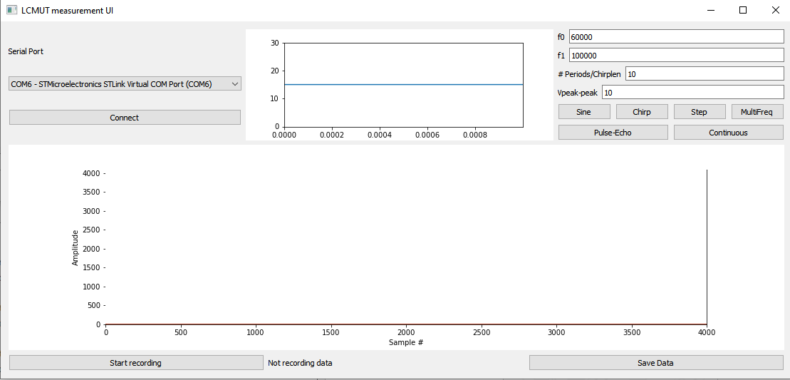

Guten Tag Leute, Ich habe derzeit ein Programm am Laufen und gehe irgendwie nicht voran. Die Grundidee ist ein Mikrocontroller(STM32F723IEK6), der die Werten von 4 ADCs einliest und auf 1 DAC ausgibt, zu programmieren. Erstmal easy, habe mit STMCubeIDE programmiert und schon die Werte auf HTerm angezeigt bekommen. Jetzt muss ich das alles mit Python (Spyder) anzeigen lassen. Das Grundprogramm habe ich für ein Signal, es muss nur auf 4 erweitert werden (Pulse- Echo und Doppler Messungen können ignoriert werden). Nun aber wenn es schon erweitert ist, bekomme ich irgendwie ein Plot von eine Linie auf 0. Die Port COM6 muss eigentlich einwandfrei hier verbunden werden können, denn es bei HTerm auch funktionierte. Die Baudrate, Parität usw. stimmen überein. Hat jemand von euch schon mal sowas ähnliches gemacht? Bzw. habt ihr Ideen woran es noch liegen kann? Danke im Voraus. Viele Grüße, Hannah

>Schreib doch mal, was du von deinem Programm erwartes, was stattdessen passiert und wie du das feststellst. ich habe eine ADC Eingang mit 3.3V angeschlossen und es einfach so laufen gelassen. Jetzt will ich, dass diese Werte als Signale sich anzeigen lassen. Also grob gesagt, die Werte im Bild als Plot darstellen >Und das Grundprogramm funktiontiert? Wie sieht dieses Grundprogramm aus? Ja, es funktioniert, aber wie gesagt nur für ein ADC. Ich habe es auch als Datei eingefügt >Ich würde das Problem einfach mal auf einen "Dreizeiler" reduzieren und nur die Daten korrekt zu empfangen. Yep, bin jetzt dabei den Code manuell mit Console durchzugehen. Danach reduziere ich es maximal und versuche neu.

Monk schrieb: > Um das zu vereinfachen, könnte man auf dem STM-Board ein Programm > starten, das bekannte simulierte Daten ausgibt. Dann ist klar, was am PC > ankommen muss. ich will erstmal mindestens etwas bekommen. Zurzeit sieht mein Plot immer noch wie oben aus, also 0, obwohl da sicher Daten hin- und hergeschickt wurden. Scheinbar habe ich was in dem Python Skript übersehen oder verpasst. Wie wahrscheinlich ist es dass die COM-Port nicht richtig konfiguriert bzw. angesprochen werden kann?
Rahul D. schrieb: > Du hast also Probleme, die Daten von der Schnittstelle mit python > einzulesen, oder was ist die Frage? Ja, genau. Ich vermute im Skript stimmt was nicht bzw. ist etwas nicht dran, denn andere Gründen fallen weg, wenn es mit derselben Schnittstelle und Einstellungen schon in HTerm funktioniert

Hanna schrieb: > in Textmodus bekomme ich die Daten mit Console nebenbei auch, es geht > nur um die noch als Graph darzustellen Was soll das bedeuten? Im Skript werden die Daten nicht ausgeben. Die ist schon klar, das immer nur 1 Programm auf die Schnittstelle zugreifen kann? Als erstes lass dir doch mal die Daten in der Methode run von DAQThread ausgeben.
Monk schrieb: >> Scheinbar habe ich was in dem Python Skript übersehen > Dann schreibe mal ein einfaches Script ohne grafische Ausgabe, dass > einfach nur die Empfangenen Daten im Textmodus ausgibt. Hanna schrieb: > in Textmodus bekomme ich die Daten mit Console nebenbei auch, es geht > nur um die noch als Graph darzustellen Re D. schrieb: > Was soll das bedeuten? Ich verstehe das so, dass Hanna das Python Script inzwischen geändert hat, so dass es Ausgaben in die Console schreibt. Falls nicht, mache das mal, Hanna.
