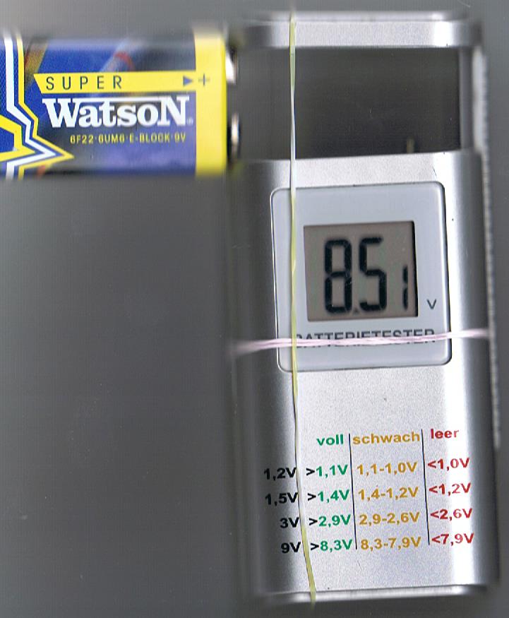

Jürgen R. schrieb:
> Den hatte ich vor Tagen mit meinem Batterietester
> geprüft. Der meinte, so ein Block ist erst bei 7.9 V leer und bis 8,3 V
> noch voll.
Die meisten Batterietester belasten die Batterie nicht genügend.
Eventuell ist dein Messgerät auch ein Sensibelchen, das schon bei
halbleerer Batterie muckt.
Hast du eine alte Taschenlampe für 9V? Dann teste damit mal die alte
Batterie. Taschenlampen mit Glühlämpchen sind die besten Batterietester
die ich kenne.
von Jürgen R. (paulgeorg)
Hier der Batterietester...
Als "Schätzeisen" wird das VC175 noch eine Weile Dienst tun.
