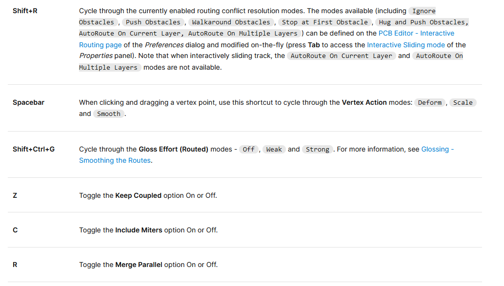

Anbei ein Auszug zu den Shortcuts, vielleicht erklärt ja das das
Verhalten bei 'es ist die Taste "r".' (aus
https://www.altium.com/documentation/altium-designer/shortcut-keys-pcb-editors#interactive-sliding-shortcuts

> vielleicht erklärt ja das das Verhalten bei 'es ist die Taste "r".
Ja, sicher. Das war ja jetzt auch mehr die Notlösung, nachdem mir sonst
nichts einfiel.
