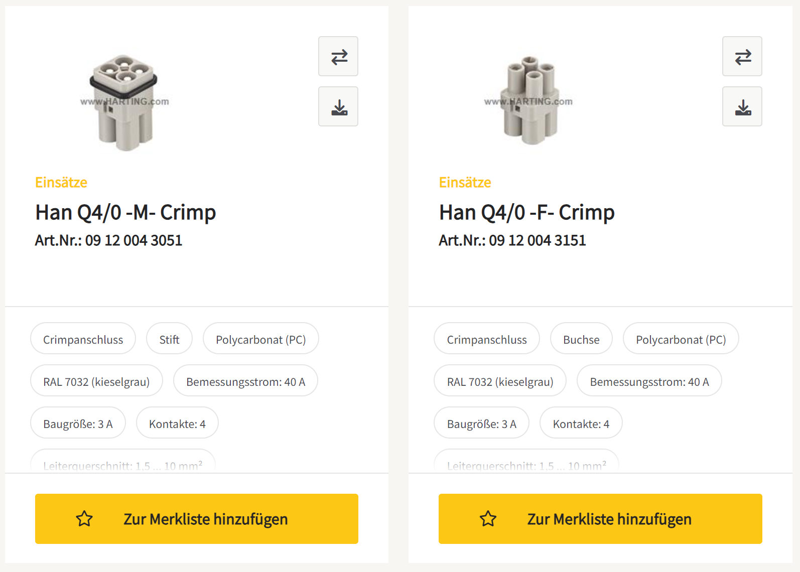

Hardy F. schrieb: > Das ist 4poilge Variante. Bei dem anderen Vorschlag ist die > M20-Verschraubung nur bis 13mm. Ja, darauf hatte ich erst mal nicht geachtet. Es ging mir darum dem OP einen Link ins Sortiment zu geben, von dem aus er sich umschauen kann, was es noch so gibt. Die kleinen quadratischen HAN sind evtl für seine Anwendung generell noch zu klein und er muss auf die großen ausweichen. Die HAN-Dinger gibts halt auch mit anschraubbarer Dose/Flansch und Gummileitung klingt nach "mindestens wetterfest". Sind auch gescheit robust und seit fast hundert Jahren im wahrsten Sinne des Wortes kampferprobt. Harting ist halt halbwegs verbreitet und erhältlich. Und man sieht in der Anwendung sofort, dass es was eigenes ist. Das Verwexeselungpotential mit Netzanwendungen ist nicht da. Bei Akkuanwendungen denke ich zB auch daran, dass da perspektivisch noch zwei bis sechs dünne Adern für nen Bus oder Sensoren mitgehen. Dafür ist in den größeren Rechtecksteckern auch Platz. PS: Die Preisgrenze des OP reißt die Lösung aber spielend...

Moin, CEE 32A 4Pol würde ich für nur selber hinten im Garten nutzen und auch Trotzdem was drauf schreiben, umlackieren... "Vorsicht nur DC, Keine 400V!!!" Sonst leider würde ich paar Euro mehr in Hand nehmen und Harting nehmen. Nachteil man brauch die Crimpzange. Aber vielleicht hat man ja die Möglichkeit diese zu Leihen. Gerade mal geschaut es gibt sehr Kompakte 40A 4Pol Einsätze. Das gute daran ist, dass auch die Male Version fingersicher ist. Gerade wenn man Akkus Streckbar Laden möchte ist das nicht unklug. Wobei das jetzt nur eine Vermutung ist.
