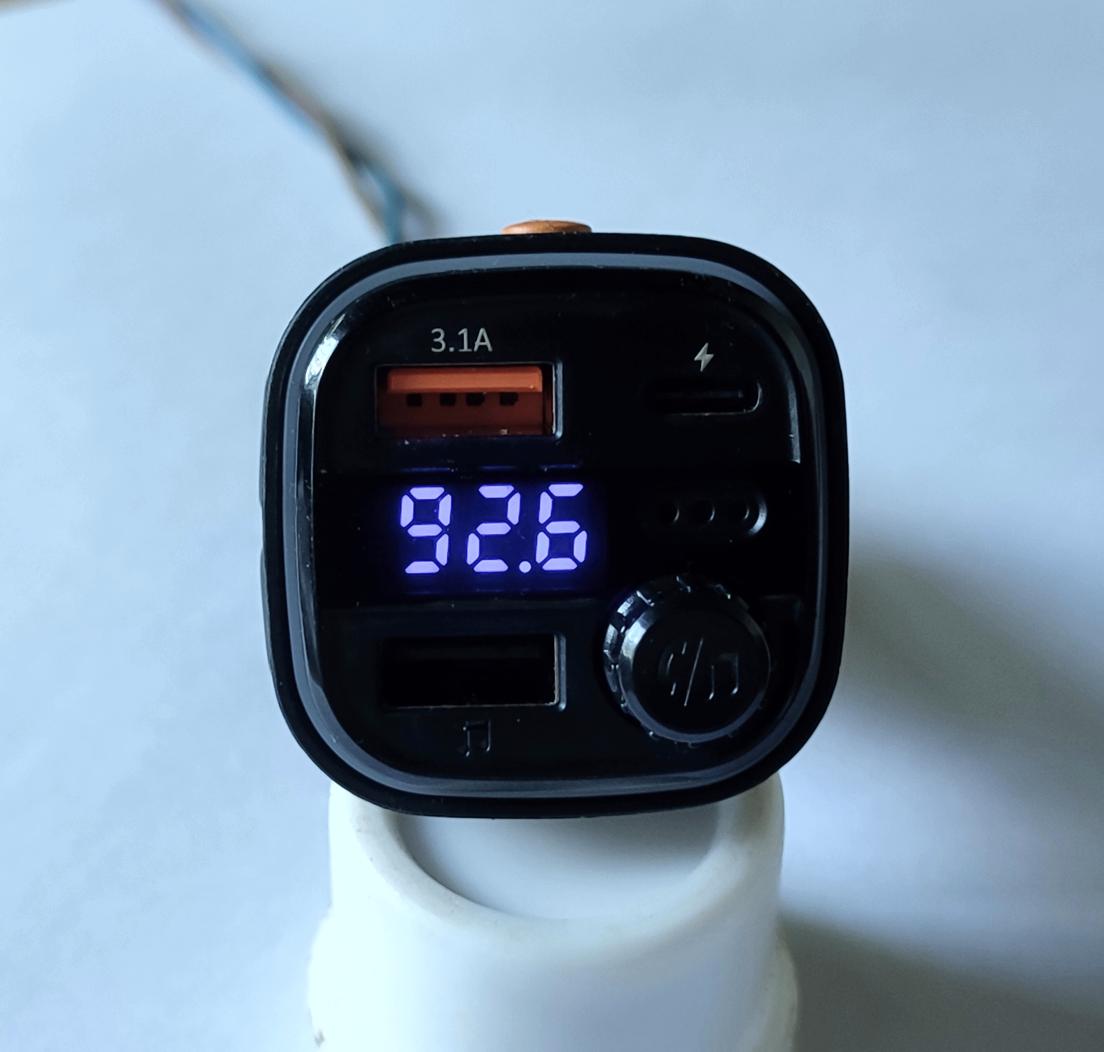

von Michael P. (Firma: n.a.) (micha1102)
Es gibt ja verschiedenste Varianten von den hier im Bild als Beispiel
gezeigten HF-Transmittern für's Autoradio.
Ich habe bislang 4 diverse Geräte getestet, die alle einen MP3-Player
intergriert haben, jedoch vom USB-Stick den Ton von Stereo-Testfiles nur
in Mono zum Stereo-UKW-Radio übertragen. Gleiches gilt auch für dem
Transmitter über Bluetooth zugespielte Signale.
Auf den Verpackungen und in den Beschreibungen der Anbieter im Web sind
leider nie konkrete Angaben zu stereo/mono über HF zu finden. Nur
allgemein sowas wie z.B. aus einem Katalog: "Überträgt Musik kabellos
als FM-Signal aufs Autoradio".

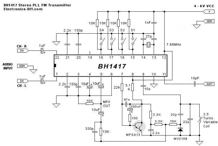

Sender mit BH1415 oder BH1417 können zumindest vom Chip her richtiges
Stereo. Der Chip wird im Verkaufstext nur leider meist nicht angegeben.

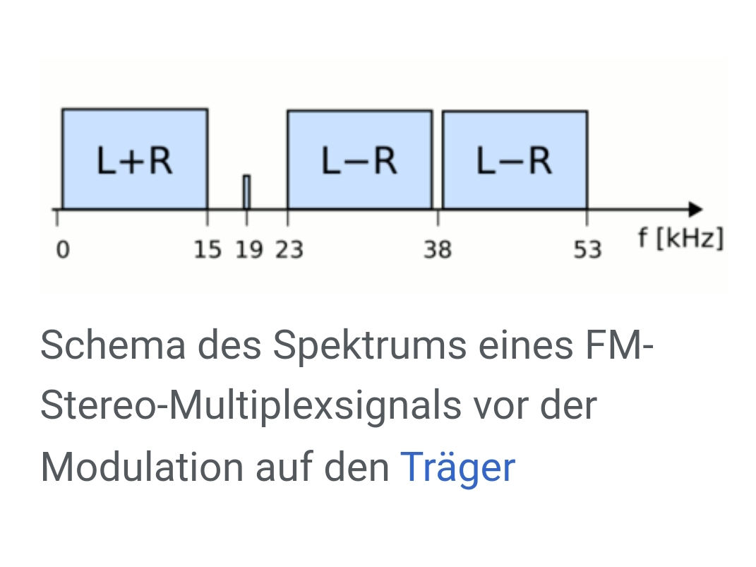

Wenn da ein Prozessordingsbums drin ist, welches ausreichend performant
ist um mp3 zu decodieren und USB bzw Bluetooth anzusprechen, dann sollte
das doch auch in der Lage sein, einen Stereo-Multiplex zu erzeugen? Mit
38 kHz die Kanäle umschalten und ein 19 kHz .wav überlagern reicht ja
schon.

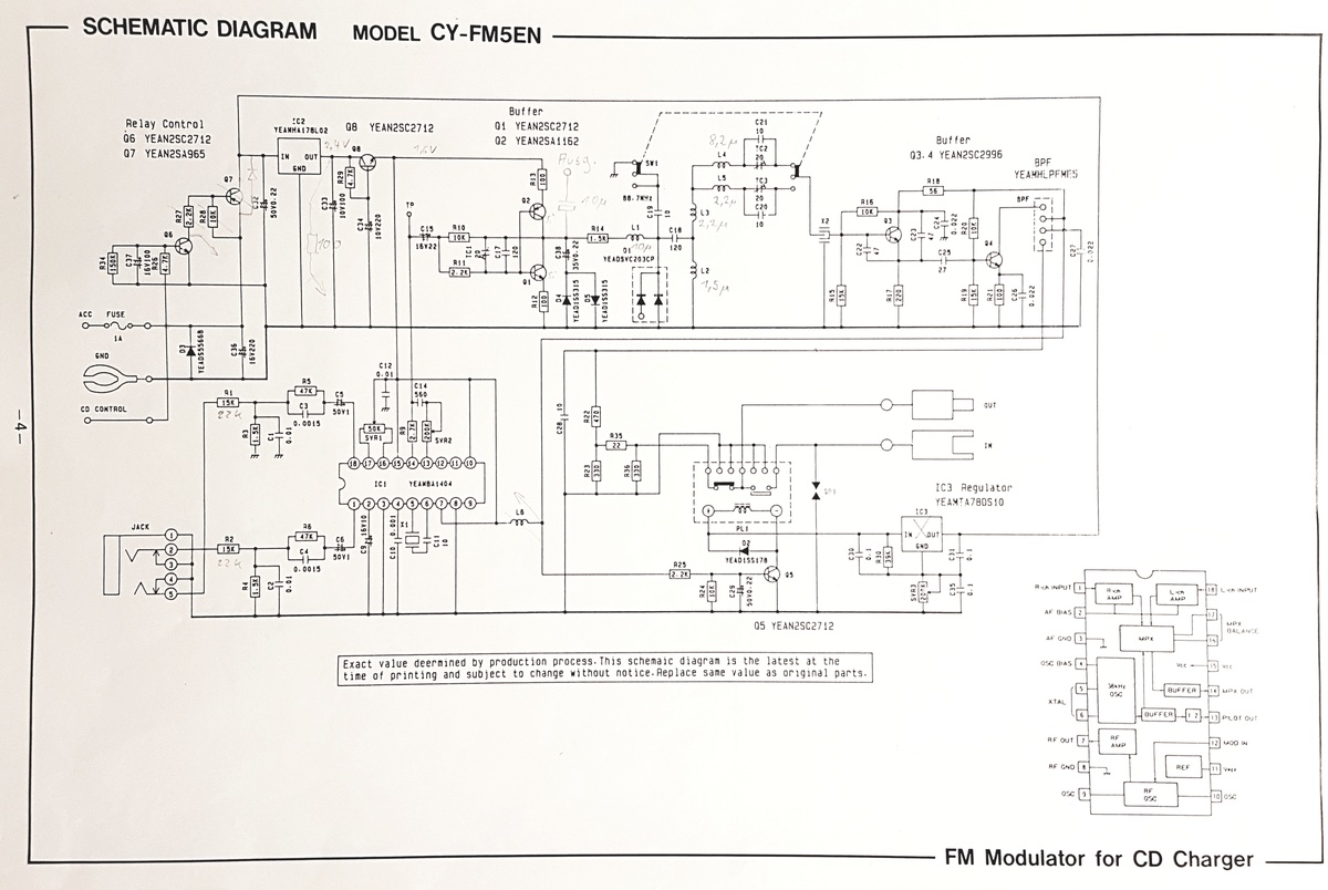

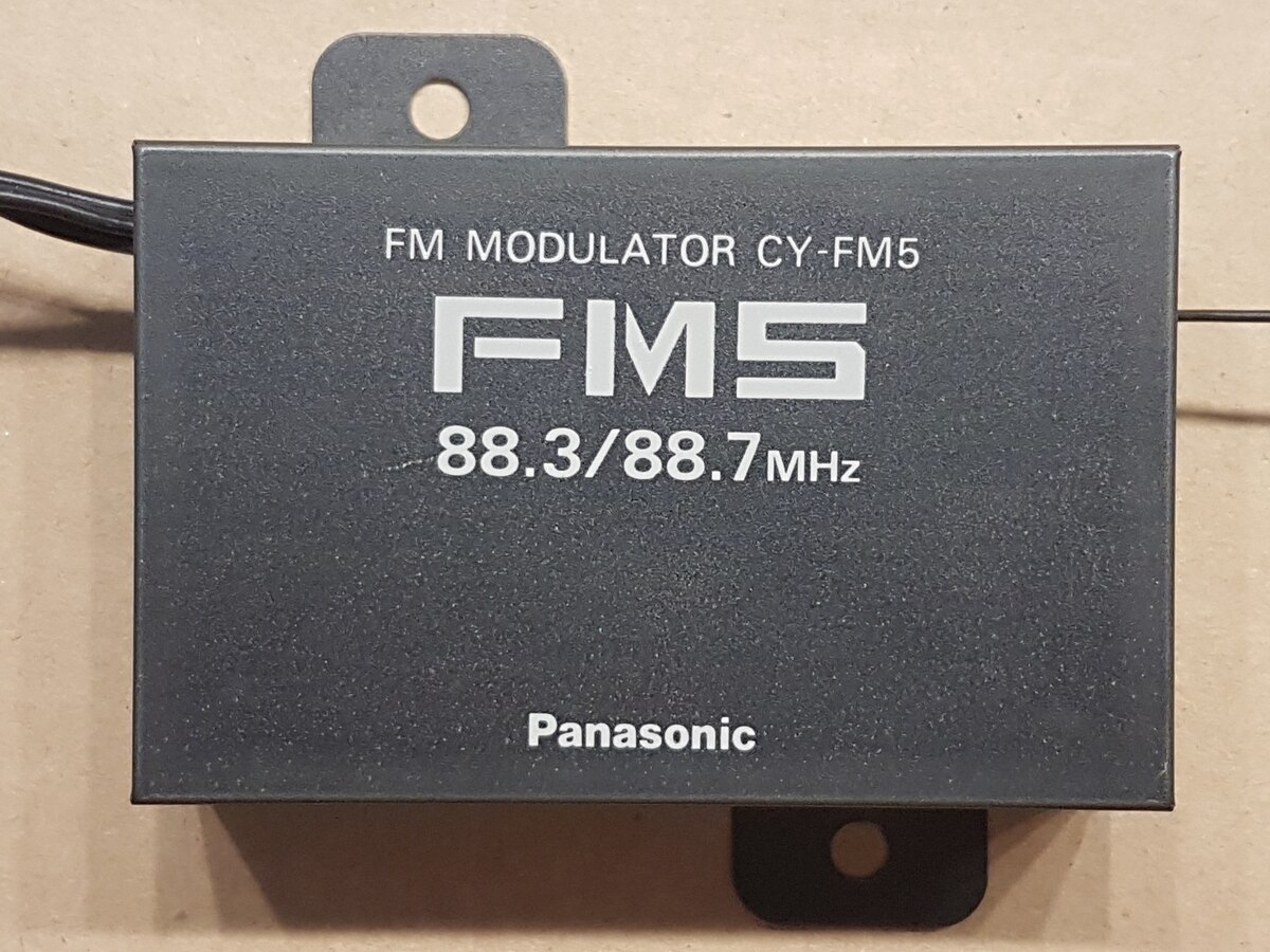

von Ralf L. (ladesystemtech)
Von Panasonic gab es mal den CY-FM5EN. Der hatte den BA1404 verbaut
(Bilder).
Bei KENWOOD hatte ein ähnliches Gerät mit der Bezeichnung KCA-FM10
ebenfalls den BA1404 verbaut (ohne Bild).

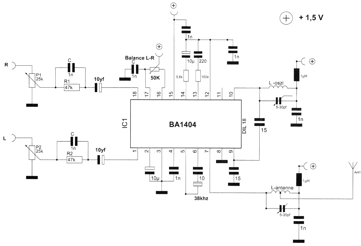

Aber auch der BA1404 enthält bereits alle erforderlichen Komponenten für
einen Stereosender.

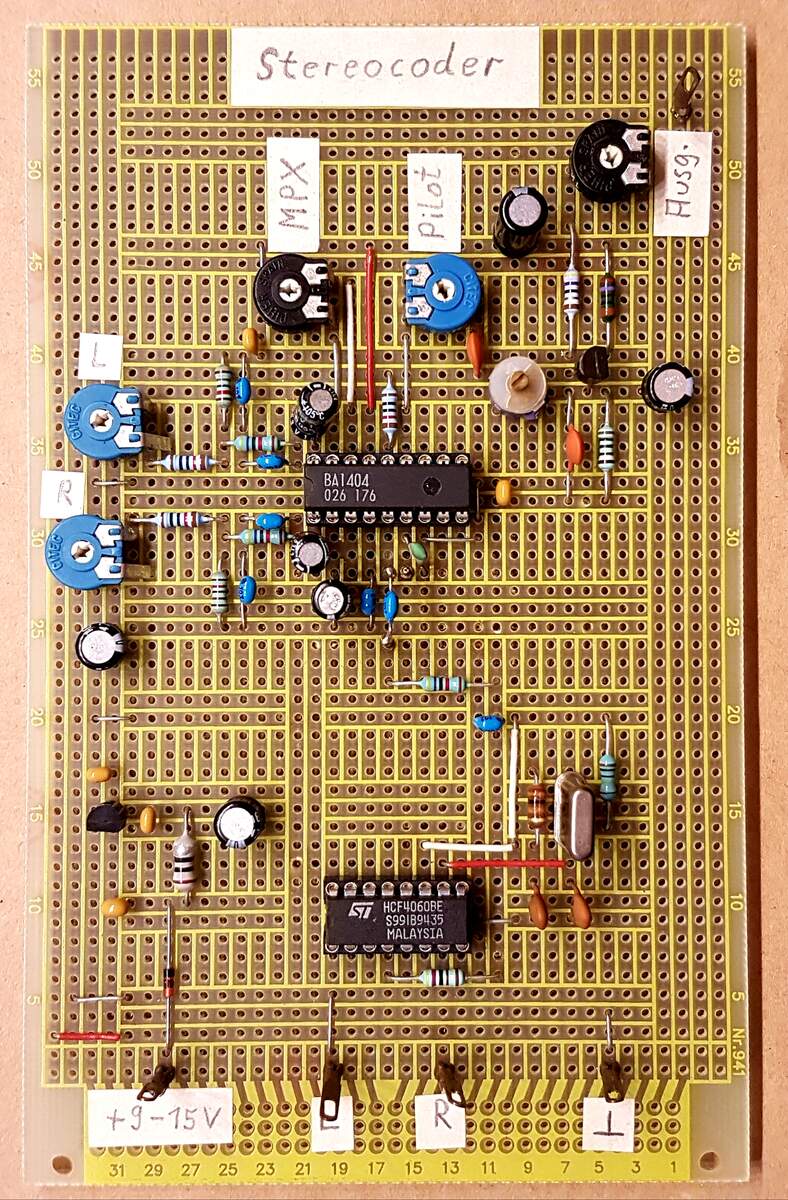

Mit dem BA1404 hatte ich damals für unseren Piratensender einen
Stereocoder gebastelt. Wichtig ist nur, dass die interne Preemphasis im
Sender deaktiviert werden muss, weil die ja schon direkt an den
Eingangs-Pins 1 und 18 vom BA1404 vorgebaut wurde.
Matthias S. schrieb:
> Klingt zumindest nach einem lustigen Wochenendprojekt - wenn man die
> Hardware schon auf dem Tisch hat.

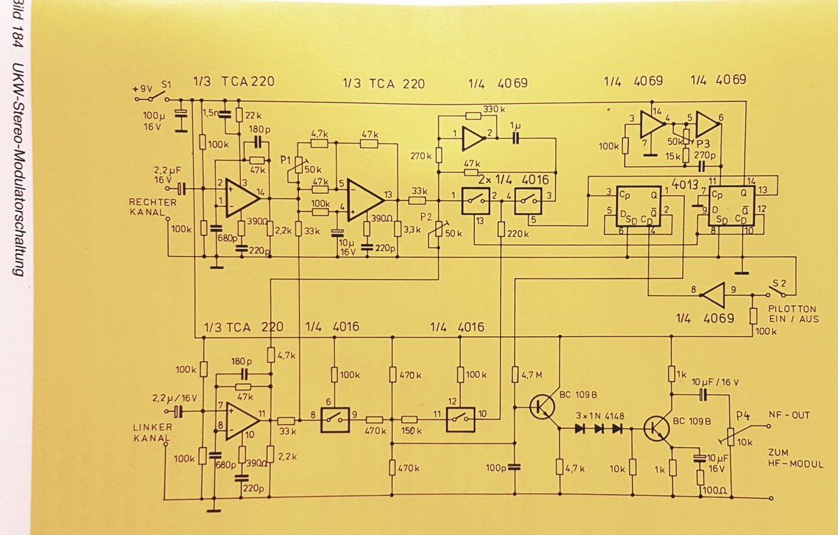

Die ganz Hartgesottenen können auch das komplette Stereo-Multiplexsignal
zu Fuß erzeugen. Dazu gibt es noch den Schaltplan aus Minispione Teil 6
von Günter Wahl (Bild).
Ich glaube aber nicht, dass die "zu-Fuß-Schaltung" besser klingt als die
integrierte Schaltung im BA1404.
von Soul E. (soul_eye)
Ah, der "Frequenzbesetzer". Dieser Modulator schaltet auch nur mit 4066
zwischen den Kanälen hin und her. Das sollte ein mp3-decodierender
ARM-Controller eigentlich in Echtzeit schaffen.

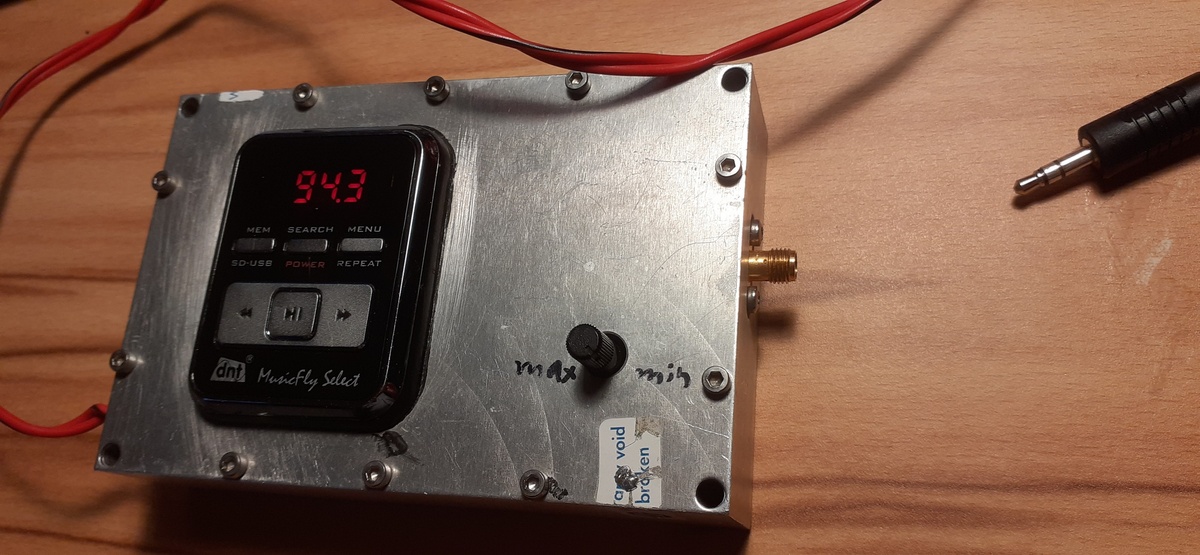

von Speedy G. (Firma: ACME) (speedy-g)
von Motopick (motopick)
Michael P. schrieb:
> Kann mir jemand von euch auf der Basis eigener Erfahrung bzw. Messungen
> ein konkretes Modell nennen, das auch tatsächlich HF-Stereo sendet? Ggf.
> auch einen Link?
Guggst du: MMR70 per Forensuche.
Kann Stereo, RDS und mit nicht dokumentierten Settings auch genug
Leistung fuer eine "lose" Kopplung ans Radio. Fuer die Unterdrueckung
unerwuenschter Oberwellen, muss dann jeder noch selbst Sorge tragen.
Hat man kein SonyEricssonFon, braucht es eine neue Firmware fuer den
ATMEGA32 in dem Modul.
RDS eignet sich im Auto ganz vorzueglich zur Anzeige von
Aussentemperatur, Bordspannung, Oeltemperatur und Ladedruck.

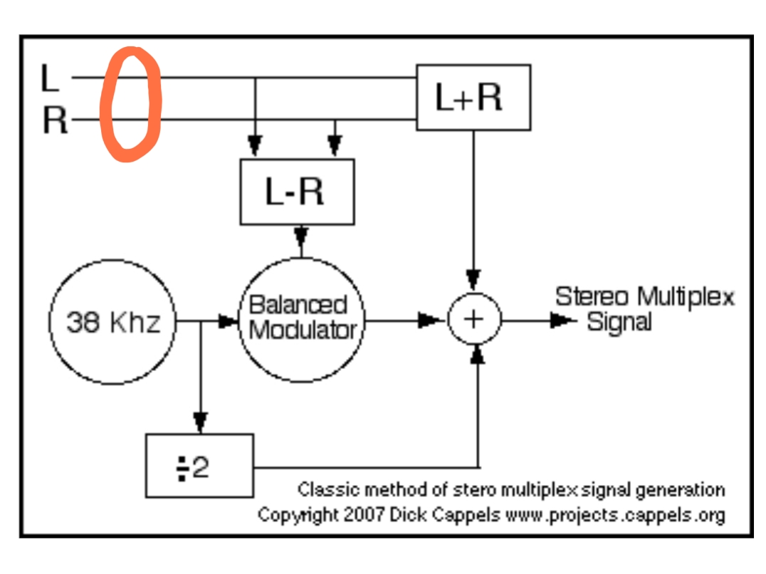

Soul E. schrieb:
> Dieser Modulator schaltet auch nur mit 4066 zwischen den Kanälen hin und
> her.
Nach dem Preemphasing werden Rechts und Links einfach nur gemeinsam
überlagert übertragen. Aber mit einem Inverter wird vorher noch ein
Differenzsignal gebildet (Links minus Rechts) welches auf einen
unterdrückten 38kHz Hilfsträger aufmoduliert wird und zwar durch
Amplitudenmodulation.
Die halbe Hilfsträgerfrequenz wird mit verringerter Amplitude auch noch
mit übertragen (19kHz Pilotsignal), damit beim Radioempfänger daraus das
Stereosignal wieder synchron rekonstruiert werden kann.

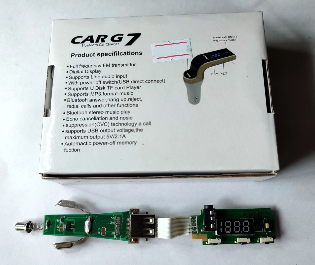

Monk schrieb:
> Ich finde überraschend, dass die Dinger überhaupt in Mono existieren.
Ich hatte HF-Stereo bei den Dingern auch für selbstverständlich
gehalten.
Auf der Verpackung des eingangs gezeigten Transmitters ist sogar
explizit das Stereo aufgeführt. Siehe Bild. Wiedermal eine dreiste
Falschinformation.

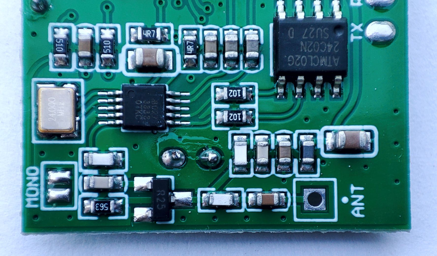

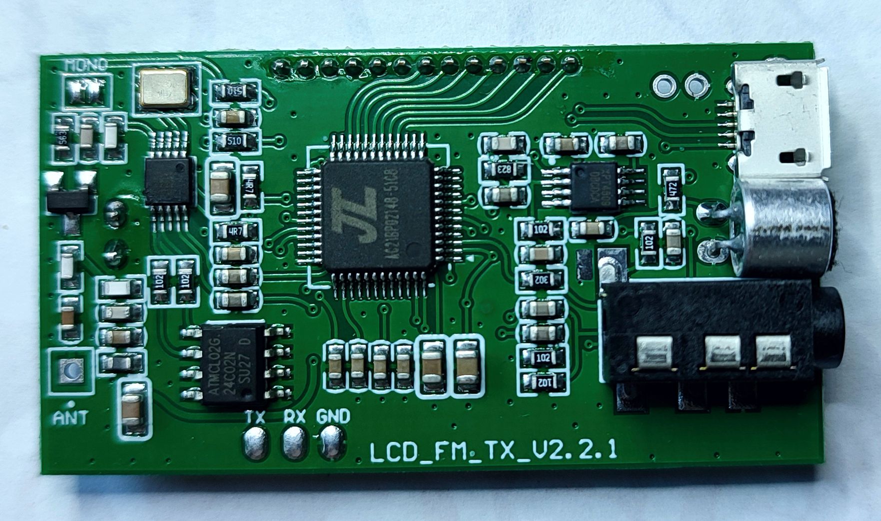

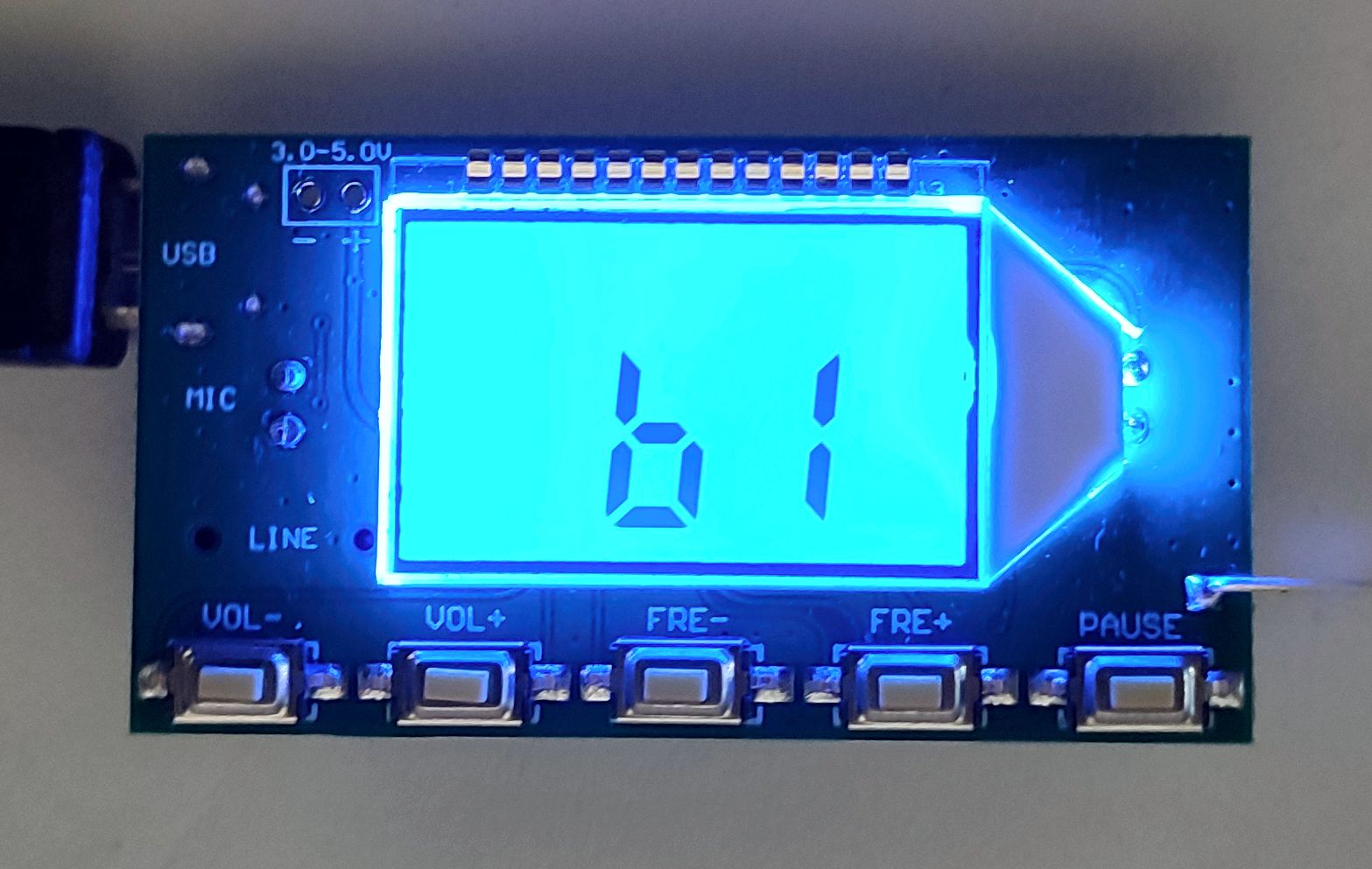

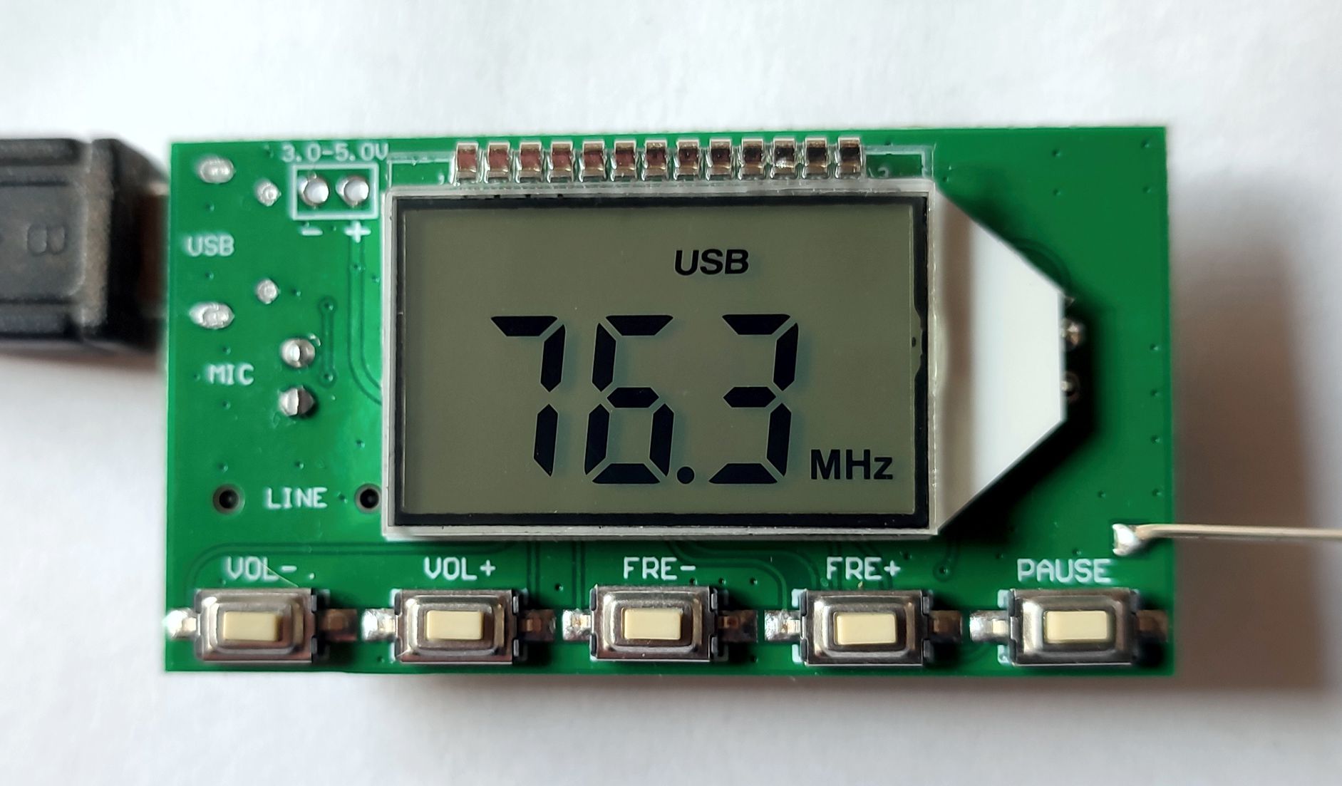

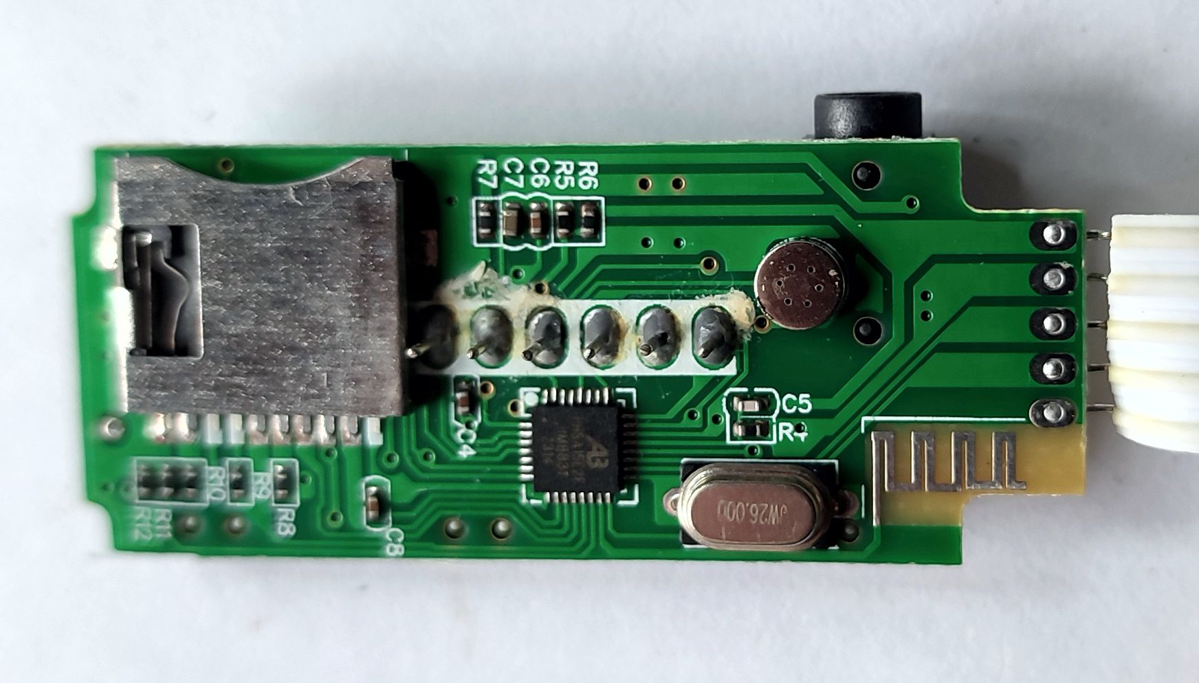

Ich habe jetzt mal so einen Chinakracher zerlegt.
Von Mono auf Stereo umbauen kann man vergessen. Die gesamte
Signalverarbeitung erfolgt im winzigen SoC als einzigem aktiven
Bauelement auf dem Board.
Wahnsinn!
Die angeblichen 2.1A Ladestrom für USB-Geräte (5V) werden vom Bordnetz
mittels Linearregler 78L05 bereitgestellt. Macht bei nur 12 Volt (oft
sind es ja mehr) schon 14.7 Watt Verlustleistung. Der Eigenverbrauch vom
Gerät noch garnicht mitgerechnet.
Bei der zu erwartenden Hitze kann das Gerät wahrscheinlich selbst als
"Cigarette Lighter" benutzt werden ;-)
Die im Layout vorgesehenen Abblockkondensatoren sind garnicht erst
bestückt. Nur eine winzige SMD-Induktivität schützt das über USB zu
ladende Gerät vor Spikes aus dem Bordnetz. BWL-optimiertes
Schaltungsdesign ;-)
Stereo sendet das Teil natürlich auch nicht, trotz Werbeversprechen auf
der Verpackung.
Interessant finde ich, dass wie hier immer häufiger mehrstellige
LED-Ziffernanzeigen verbaut werden, die per Charlieplexing strombegrenzt
direkt vom SoC getrieben werden. Auf dem Bild ist zu sehen, dass die
gesamte Anzeige nur 6 Pins besitzt. Die hohe Lichtausbeute bei den
heutigen LEDs macht's möglich.

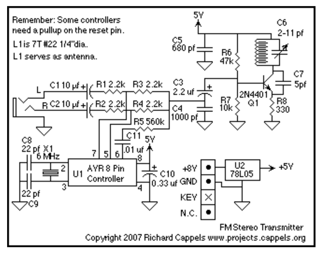

Den wohl einfachsten UKW Stereo Transmitter kann man mit einem
ATtiny12/25 u.a. AVRs bauen:
http://www.cappels.org/dproj/FM_MPX_STEREO/SIMPLE%20FM%20STEREO%20MULTIPLEX%20ENOCDER%20CIRCUIT.html
Das ist sicherlich ein schönes Projekt. Die Preemphasis ließe sich an
dieser Stelle (roter Kreis) noch problemlos davor bauen.

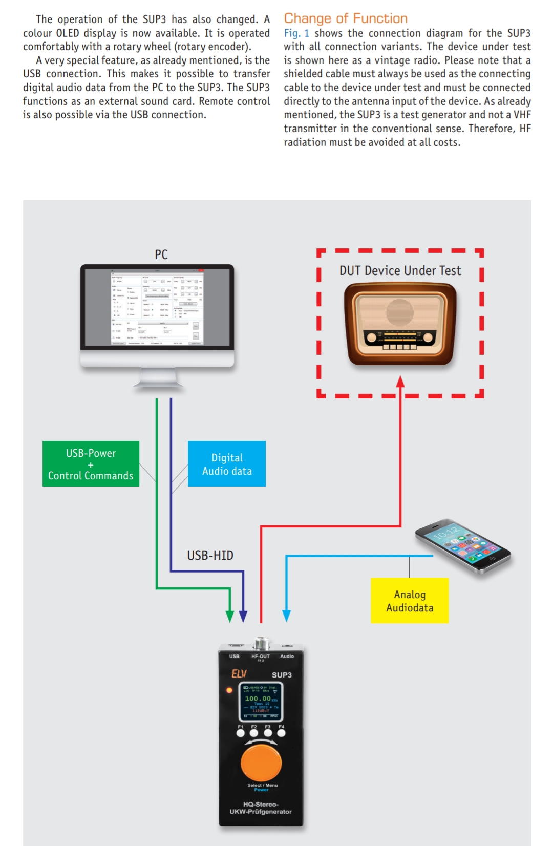

Herbert Z. schrieb:
> Bei ELV bekommst du einen Stereo Transmitter für 49.90€.
ELV hatte auch mal diesen High Quality UKW-Stereo Testsender, der ist
sogar RDS-fähig.

Ralf L. schrieb:
Naja, neben der fehlenden Preemphasis fehlt dann auch noch ein steiles
15kHz Tiefpass-Filter vor der Preemphasis und die Begrenzung der
Signal-Dynamic nach der Preemphasis. Ist aber beides nur für einen
normgerechten UKW-Stereo-Transmitter von Bedeutung. Auch ohne dem wird
es ein für ein UKW-Stereoradio brauchbares UKW-Signal sein, bei dem ohne
Preemphasis dann die Höhen oberhalb von ca. 3kHz etwas dumpfer/leiser
sein werden.

nun habe ich endlich mal Zeit mich wieder mit dem Thema zu beschäftigen.
Einen passenden, stereotauglichen FM-Transmitter habe ich mittlerweile
für wenig Geld vom freundlichen Chinesen geliefert bekommen. Bei den
Preisen (hier ca. 4 USD) lohnt Selbstbau wohl kaum mehr.
Der Transmitter wird vom PC sogar als Audio-Gerät erkannt, das
Stereosignal kann also wahlweise auch direkt über USB zugespielt werden.
Nun zu meinen zwei Fragen an euch:
1. Mit einer 70cm Drahtantenne am Modul habe ich in hundert Meter
Abstand noch starken Stereoempfang. Auch ohne jeglichen Draht an dem
ANT-pad ist das Signal noch meterweit vorhanden.
Das Bild Nr.3 zeigt den Bereich der Platine, wo die Antenne
angeschlossen wird. Gibt es vielleicht eine Umbaulösung, die bewirkt
dass zugelassene Grenzwerte eingehalten werden?
2. Der Transmitter wird ohne jegliche Dokumentation geliefert. Es gibt
ein paar undokumentierte Settings, die man mit Gedrückthalten von Tasten
während dem Einschalten ändern kann. Siehe Bild 4.
Hat nun jemand von euch zufällig dieses Modul und weiss was das Togglen
zwischen b0 und b1 bewirkt? Im Internet habe ich dazu leider nichts
gefunden.
Wie man den einstellbaren Frequenzbereich erweitern kann habe ich
dagegen schon herausgefunden ;-)
Vielen Dank schon mal...
Wenn das Signal so stark ist, kannste vermutlich den Endstufentransistor
komplett überbrücken. Das ist der einzelne Transistor oben - mit dem
Kollektor an dem Ausgangsfilter zur ANT.
Transistor raus und Basis mit Kollektor über einen kleinen C (5-10pF)
verbinden.
Ein CE Zeichen kann ich auf der Platine zumindest nicht finden :-P
Die Firma JL ist bekannt für ihre Wireless Audio ICs, gibt sich aber
recht bedeckt über die Innereien. Hatte ich schon mal für ein Bluetooth
Modul gesucht, aber nichts gefunden.
von Kolja (bastler_kolja)
Den JL Chip gibt es bei jlcpcb
https://jlcpcb.com/partdetail/JieLiTech-AC6951C8/C5440133. Was ist das
für kleiner 10beiner neben dem Oscillator? Scheint FM Sender zu sein.
Hängt wohl parallel zu EEPROM an I2C. Und an die Pins 9 und 10 kommt
Audio?

Habe bei meinem Sender soeben auch ein Stereo MP3 Testfile ausprobiert.
Leider auch Mono :-(
Das Teil ist etwas älter (DNT Musicfly Select).
Das habe ich mal etwas "aufgebohrt" (ca. 8 Watt output).
Dazu musste im FM Transmitter ein Dämpfungsglied überbrückt werden, denn
selbst der Oszillator in dem Ding macht mehr als 50nW.
So sind es dann ca. 2mW. Mit einem MMIC wurde das noch etwas angehoben
und als Endstufe ein Mitsubishi Modul (RA07H0608) verwendet.
Ich bin mir aber recht sicher, dass mit dem Analogeingang am Transmitter
(2,5mm Klinkenbuchse) auch tatsächlich Stereo funktioniert.
Der Sender selbst kann es also durchaus...
P.S.: Auf dem Bild ist die Leistung auf minimum eingestellt.
Darum konnte das alles kurz ohne Dummyload eingeschaltet werden.
von Arno R. (arnor)
Kolja schrieb:
> Was ist das
Ja, ist ein QN8027.
http://down.cosou.com/xintechsz.com/QN8027.pdf

Hallo, danke erstmal für eure interessanten Hinweise und die Links.
Werde ich alles, wenn Zeit ist, im Detail durchgehen.
> ... kannste vermutlich den Endstufentransistor
> verbinden.
Guter Vorschlag. Den Transistor werde ich testhalber mal entfernen und
überbrücken. Dazu muss ich mir aber erst noch einen zweiten Transmitter
beschaffen. Sicherheitshalber, falls was kaputt geht bei der Aktion...
Als "Messgerät" habe ich neben einem DMM leider nur ein QODOSEN DX-286,
mit dem ich (grob) Feldstärke und SNR angezeigt bekomme.
Zum Thema Settings noch ein Gedanke:
Könnte es sein, dass der einstellbare Parameter b (b0, b1 usw.) eine
variable Bandbreite bedeutet? Das müsste man dann ja, immer ein
identisches hochwertiges Quellsignal vorausgesetzt, an unterschiedlichen
Klangqualitäten am Empfänger merken.
