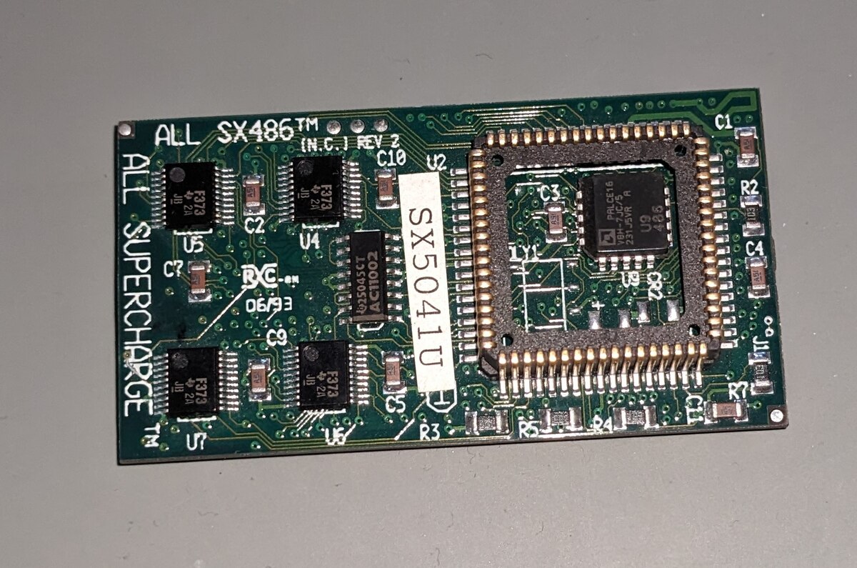

ich verschenke gegen Portoerstattung(1,60€, Grossbrief) einen
486er-Adapter. Ich denke das Board steckt man auf einen 486SX und man
bekommt einen 486DX. Der Leere Sockel ist mir ein Rätsel. Als erstes
dachte ich für den Co-Prozessor, aber den hat der 486DX schon drin.
Evtl. liege ich auch ganz falsch und jemand kann mehr sagen.
Ich weiss nicht, ob das Teil noch funktioniert. Ich habe auch keine
Unterlagen.
Alles weitere per PN.
Gruss Schorsch
von Rene K. (xdraconix)
Fast richtig, der TX486SLC war ein Hybrid zwischen 386 und 486 - der SLC
hatte keine MPU integriert. Allgemein war der 486SLC ein extrem
abgespeckter 486. Er hatte den gleichen 16Bit breiten Datenbus und den
damit beschränkten 16MiB Adressraum wie der 386SX - im Grunde war der
486SLC ein reinster Etikettenschwindel
Das Board konnte man aber nicht auf einen 486SX stecken sondern es kam
auf ein i386SX Board um dieses "Aufzumöbeln".
Dennoch ein sehr schönes Stück EDV Geschichte und auch sehr selten zu
finden. Für Sammler sicher interessant.

von Soul E. (soul_eye)
Schorsch schrieb:
> Danke für die Erklärung.
> Also kommt der Adapter in einen 386SX und in den Sockel?
In den i387 FPU-Sockel eines 386SX-Boards. Die FPU steckst Du dann
wahrscheinlich oben drauf, der PLCC-68 passt dazu.
Rein mechanisch würde das Ding auch in den PLCC-Sockel eines i286
passen. Wenn es dafür vorgesehen wäre, wäre es ein reichlich geniales
Stück HW. Ein AT mit 12 MHz würde damit einen gewaltigen Sprung nach
vorne machen.
Beim i386SX-16 ist es vielleicht Faktor 2.

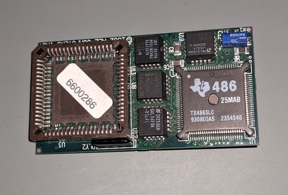

von Ingo K. (unseen)
Spannendes Teil.
Ich vermute, dass es tatsächlich ein 386SX-Upgrade für ein 286er-Board
mit CPU im PLCC68-Gehäuse ist. Der 80387SX-Coprozessor gibts zwar auch
in PLCC68, aber an dessen Sockel fehlen die Adressleitungen, so dass die
CPU auf der Upgrade-Platine das System nicht "übernehmen" könnte.
Ausserdem scheint das Pinout des "Pseudochips" auf der Unterseite nicht
zum 387SX zu passen: Beim 387SX sind die Pine 68/67/66 NC/NC/VSS, aber
auf der Platine hier im Thread sieht man klar, dass an allen dreien
dünne Signal-Leiterbahnen weggehen. Das passt dafür gut zum 80286, da
wären das nLOCK, M/nIO und COD/nINTA.
Leider habe ich keine 286er-Boards mit PLCC-CPU, sonst hätte ich
Interesse angemeldet um das mal auszuprobieren. Möglicherweise braucht
es auch ein Board, dass schon für dieses Upgrade vorbereitet ist.
von (prx) A. K. (prx)
Ingo K. schrieb:
> 386SX-Upgrade
Mit Aufdruck TX486SLC auf der CPU und SX486 auf dem Board?
Beim 286 Board gehe ich mit.

von Steffen H. (steffenh)
Hier ist die Auflösung: das Board verwandelt einen IBM AT in einen
486er. Siehe Anhang!
