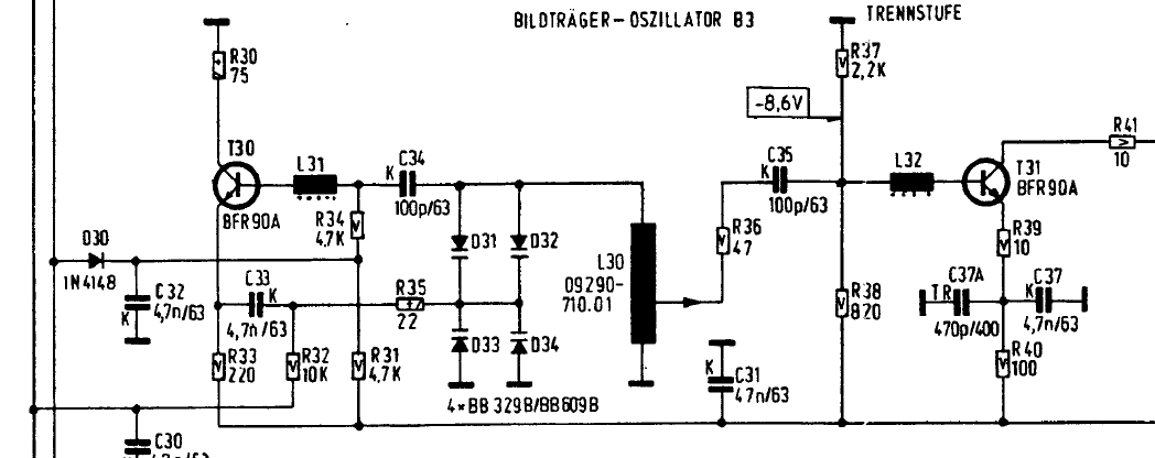

Bei einem Grundig FG70/PLL funktioniert die Frequenzerzeugung von 225-470MHz nicht mehr. Alle drei anderen Bänder funktionieren. Es scheint als startet der Oszillator (wandernder Peak am Spektrumanalysator zu sehen), jedoch geht das Signal das sehr schnell wieder aus. Ich hätte jetzt mal am ehesten auf den BFR90 getippt, hab aber nicht so wirklich Ahnung von der Schaltung. Hat jemand Tipp(s), was ich am warscheinlichsten ansehen sollte ? Danke, Thomas
Mal auf beiden Seiten von D30 die Gleichspannung messen, hierüber wird der Oszillator ein- und ausgeschaltet. Der Generator wird verschiedene Oszillatoren für die Bänder haben. Über D30 wird die Basisvorspannung geliefert, steht an ihr keine Schaltspannung, sieht der Transistor über zweimal 4k7 die negative Betriebsspannung und sperrt. Beide Seiten von D30 sind HF-mäßig kalt, also problemlos messbar.

An R32 liegt die Abstimmspannung. Geht die auf high, ist das ein Zeichen dafür, das die Trennstufe keine Ist-Frequenz an die PLL liefert.

Wastl schrieb: > Thomas W. schrieb: >> jedoch geht das Signal das sehr schnell wieder aus. > > Erklär doch mal diesen Sachverhalt verständlicher und genauer. Puh, bin nur Bastler, kein Amateurfunker oder Hardware Entwickler. Beim Wechsel des Bandes vom einen Oszillator zum nächsten geht bei etwa 225MHz der Oszillator nach kurzer Zeit aus (etwa 1-2 Sekunden). Vorher sieht man dass die Frequenz versucht wird anzufahren mit der pll, aber dann sinkt der Pegel schnell am Spekki und das Signal ist weg. Der Oszillator wird vermutlich schon dauerhaft aktiviert, aber scheint nicht stabil zu schwingen. Wenn's wieder geht wollte ich es sowieso an jemand fähigeren weitergegeben.

Thomas W. schrieb: > aber dann sinkt der Pegel schnell am Spekki und das Signal ist weg. Sinkt nur der Pegel oder sieht man den Oszillator auch frequenzmäßig weglaufen?
Rick schrieb: > Thomas W. schrieb: >> aber dann sinkt der Pegel schnell am Spekki und das Signal ist weg. > Sinkt nur der Pegel oder sieht man den Oszillator auch frequenzmäßig > weglaufen? Mei, die Frequenz läuft eh durch die pll etwas bis es lockt, das ist da genauso, nur das der Pegel dann sehr schnell im noisefloor verschwindet. Ich glaub der bfx hat keinen gain mehr ? Wie gesagt, muss erst die Büchse öffnen, und noch ist Bier im Glas. Prost.
Mehr als ein paar Tests schaffe ich heute nicht mehr. Wenn ich 227.80MHz einstelle mittels Tastatur -> kein Signal. Wenn ich 227.75MHz einstelle und dann mit "+" Taste erhöhe, ist das Signal da. Seltsam.
