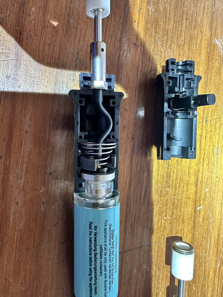

In dem Kammer ist eine Art Schlauch/Docht.
Ich hab den Weller schon lange, und hab stets nach unten damit gelötet.
Irgendwann fing der an zu spinnen. Der Neue kam gestern an, und ich kann
kaum damit nach unten was machen.
Ich erinnere mich auch, dass es früher egal war, wie leer oder voll der
Tank war - es funktionierte immer zuverlässig.
Ersa 130 kostet 100€, Weller über 200€
Ich hab den Weller mehr oder weniger zerlegt - hat jemand evtl. die
Grundeinstellung für den silbernen Regler ?
Danke vielmals

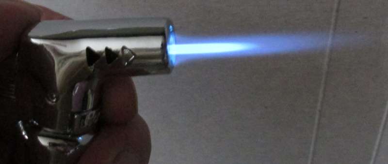

von C. D. (derschmied)
Manfred P. schrieb:
> Wenn die warm sind, ist die Lage egal. Es gelingt irgendwie, zwischen
> Tank und Düse für Gas zu sorgen
Da liegt wohl auch der Hund begraben.
Zum einen die Wärme, weil Butan eben einen vergleichsweise hohen
Siedepunkt hat; und zum anderen die Konstruktion. Je ausgeklügelter,
umso zuverlässiger. Aber eben auch teurer & sensibler. Auf dem Bild oben
ein Brenner aus dem eher günstigen Segment, aber zickiger als Alice
Schwarzer. Dafür aber mit nadelspitzer blauer Flamme, man kann damit bei
Bedarf präzise Wärmepunkte setzen. Führt hier aber zu weit.
