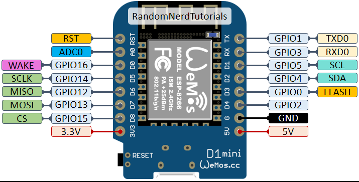

So machst du dir den ESP8266 kaputt, weil du damit 5V Pegel auf GPIO2 legst. Es sind maximal 3,6 Volt erlaubt. Betreibe den Pull-Up Widerstand mit 3,3V.

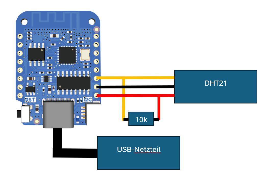

Mathias H. schrieb: > Ich hoffe, das passt so. ich sehe mehrere Problemchen (oder die halt auftreten können) 1. versorgt wird der DHT mit 5V und als Pegel wird 3,3V erwartet, besser wäre den DHT mit 3,3V zu versorgen, 2 Spannungsversorgungen zu nutzen ist selten gut und da das Datenblatt als Versorgung 3,3V erlaubt..... 2. Wenn der DHT abstürzt weil Störungen den außer Tritt bringen könnte er genauso gut aus einem ESP Port versorgt werden,winwin, es sind keine 2 gemischten Versorgungsspannungen im Spiel, er kann durch den ESP neu gestartet werden. 3. Der R kann sollte für bessere Störunempfindlichkeit reduziert werden, ich nehme öfter min. 1mA bei low, das wären bei 3.3V eben 3,3kOhm. 4. Ein DHT22 ist genauer. 5. Schaltbilder gehen anders, auch Fritzing kann Schaltbilder.
Ich ändere den Widerstand. Vorrätig hätte ich noch 5,1K oder 1K. Was empfiehlst du mir? Das Program gibt keine Fehlermeldung aus. Es läuft lediglich in diese Schleife rein: // Check if any reads failed and exit early (to try again). total_counter = total_counter + 1; if (isnan(h) || isnan(t)) { Aber da kann ich gerne wie im Setup "dht.begin();" reinsetzten. Noch andere Vorschläge?
Joachim B. schrieb: > Mathias H. schrieb: >> Ich hoffe, das passt so. > > ich sehe mehrere Problemchen (oder die halt auftreten können) > > 1. versorgt wird der DHT mit 5V und als Pegel wird 3,3V erwartet, besser > wäre den DHT mit 3,3V zu versorgen, 2 Spannungsversorgungen zu nutzen > ist selten gut und da das Datenblatt als Versorgung 3,3V erlaubt..... Wird geändert, Spannungsversorgung auf die andere Seite legen und mit 3,3V versorgen. Kein Problem. > 2. Wenn der DHT abstürzt weil Störungen den außer Tritt bringen könnte > er genauso gut aus einem ESP Port versorgt werden,winwin, es sind keine > 2 gemischten Versorgungsspannungen im Spiel, er kann durch den ESP neu > gestartet werden. Verstehe ich nicht. Ich habe keine 2. Spannungsversorgung. Der ESP hat sowohl einen 5V als auch einen 3,3V Ausgang. Mir kam es so vor dass der 5V etwas stabiler war, aber da kann ich mich auch täuschen weil richtig stabil ist es leider gar nicht. > > 3. Der R kann sollte für bessere Störunempfindlichkeit reduziert werden, > ich nehme öfter min. 1mA bei low, das wären bei 3.3V eben 3,3kOhm. Ich habe einen 1k und einen 5,1K zur Hand. Passen die oder muss ich 3,3k organisieren? > 4. Ein DHT22 ist genauer. Der DHT22 sollte meiner Meinung nach von der Messung identisch sein, nur halt nicht mit Kabel und Schutzgehäuse. Oder irre ich mich da?? > 5. Schaltbilder gehen anders, auch Fritzing kann Schaltbilder. Das war am einfachsten und schnellsten mit Word gemacht. Ist ja auch keine große Schaltung. Ich hoffe, man erkennt wie es angeschlossen ist. Vielen Dank.
Mathias H. schrieb: > Verstehe ich nicht. Ich habe keine 2. Spannungsversorgung. doch, aus USB 5V und aus dem Spannungsregler auf dem Board 3,3V. Sowas kann ins Auge gehen! wenn die beiden auch mal zusammenstoßen. Ein DHT brauch so wenig Strom das er auch aus einem ESP Port gespeist werden kann. Mathias H. schrieb: > Ich habe einen 1k und einen 5,1K zur Hand. Passen die oder muss ich 3,3k > organisieren? war eine Empfehlung wenn Störungen reinspucken. 2x 5,1k parallel oder auch 1k wären OK, so hoch wie möglich, so niedrig wie nötig.
Joachim B. schrieb: > Mathias H. schrieb: >> Verstehe ich nicht. Ich habe keine 2. Spannungsversorgung. > > doch, aus USB 5V und aus dem Spannungsregler auf dem Board 3,3V. Die USB 5V Spannungsversorgung speist den D1 Mini per USB-Anschluss. Am D1 Mini hängt dann der DHT. > Sowas kann ins Auge gehen! wenn die beiden auch mal zusammenstoßen. > > Ein DHT brauch so wenig Strom das er auch aus einem ESP Port gespeist > werden kann. > > Mathias H. schrieb: >> Ich habe einen 1k und einen 5,1K zur Hand. Passen die oder muss ich 3,3k >> organisieren? > > war eine Empfehlung wenn Störungen reinspucken. > 2x 5,1k parallel oder auch 1k wären OK, so hoch wie möglich, so niedrig > wie nötig. Dann also den 1K. Wird so angeschlossen. Danke. Kann ich noch etwas an der SW machen? Ich glaube leider, dass das Problem wird mit dieser Änderung noch nicht behoben sein wird.
Mathias H. schrieb: > Ich hoffe, das passt so. Nein, das ist ein Wimmelbild, aber kein Schaltplan! Schaltpläne sind bei Fritzing einen Tab weiter rechts! Aber kan kann schon erkennen, was du meinst. Es wäre nur schön, wenn die GPIO-Namen auch dabei stehen würden!
Mathias H. schrieb: > Ich glaube leider ich nicht, bin aus der Kirche mit 12 und 16 ausgetreten. Mathias H. schrieb: > Die USB 5V Spannungsversorgung speist den D1 Mini per USB-Anschluss. > Am D1 Mini hängt dann der DHT. was soll der Widerspruch, dein Plan zeigt daß beide Spannungsversorgungen genutzt werden, 5V aus USB und 3.3V von der Boardversorgung vom dortigen Spannungsregler und das kann mal schief gehen, durch Lötspritzer, defekten Bauteilen o.ä. warum also ohne Not 2 Spannungsregler nutzen wenn es mit einer Spannung auch geht. Für längere Leitungen gibt es Pegelwandler in beide Richtungen.
Helmut -. schrieb: > Mathias H. schrieb: >> Ich hoffe, das passt so. > > Nein, das ist ein Wimmelbild, aber kein Schaltplan! Schaltpläne sind bei > Fritzing einen Tab weiter rechts! Aber kan kann schon erkennen, was du > meinst. Es wäre nur schön, wenn die GPIO-Namen auch dabei stehen würden! Wo finde ich dieses Fritzing? Ich sehe es leider nicht. Habe wohl Tomaten auf den Augen, Sorry. Jemand mit nen Hinweis, wo ich schauen muss? Danke, Gruß Mathias

Damit der Arduino läuft, benötigt er ja Strom. Dieser bekommt er bei mir aus einem USB Netzteil mit USB-C Stecker der direkt im D1 Mini eingesteckt ist. Der D1 Mini hat dann einen interne Spannungswandler und bietet 3,3V und 5V über seine Pins zur Verfügung. An dieser (3,3V) Spannungsversorgung habe ich den DHT angeschlossen. So gut erklärt? Es gibt also nur eine Spannungsversorgung.
Monk schrieb: > Mathias H. schrieb: >> Kann ich noch etwas an der SW machen? > > Die wichtigste Frage ist: Hängt es und wenn ja, dann wo? Das Programm läuft ganz normal weiter, erhält aber, selbst nach vielen Stunden, keine Messwerte mehr. > Wenn das Programm nicht hängt, finde heraus, woran es den Fehler > erkennen kann. Dann kannst du versuchen, nach der Erkennung des Fehlers > eine großzügige Pause delay(1s) gefolgt von begin() einzubauen. Das versuche ich jetzt einfach mal. Pause und dann Begin und nochmals Pause und dann schauen, ob es sich fängt.

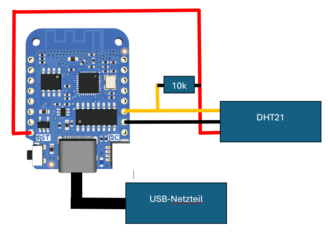

Mathias H. schrieb: > Es gibt also nur eine Spannungsversorgung. ich habe mich vom Wimmelbild verwirren lassen, dagegen helfen nur Schaltpläne. https://starthardware.org/fritzing-anleitung-teil-3-die-schaltplan-ansicht/

Mathias H. schrieb: > Ich habe den DHT an 3,3V angeschlossen. Ich habe auch gerade nochmal im Datenblatt zum DHT21 geguckt. Der sollte mit 3.3V klarkommen, da es in den Spezifikationen auch so angegeben ist. Aber wie der gute "Monk" aka "roehrmond" bereits ein zwei Beiträge weiter oben bereits schrieb, ist wahrscheinlich der Kontaktfunke der Zeitschaltuhr schuld. Also nach Möglichkeit die olle Zeitschaltuhr verbannen.

Mathias H. schrieb: > > Das hört sich gut an. Also den GPIO verwenden als 3,3V Ausgang? Wie wäre > dafür das Programm? Oder wie müsste ich das beschalten? Wenn ich mich nicht komplett irre, kann der Sketch gleich bleiben und such mal nach "ds18b20 parasite power". Der DS18b20 ist nur ein anderer Tempsensor, der aber mit der gleichen Signalübertragung arbeitet. Ersetze den DS18B20 in den Schaltbildern durch deinen DHT, und dann sollte die parasitäre Speisung funktionieren. Dadurch braucht der Sensor aber etwas zum "Anlaufen" und bietet dir nicht gleich unbedingt plausible Werte an oder kann direkt angesprochen werden. Ich meine mich zu erinnern, dass er so um die 2s benötigt. Ggf. müsstest Du diesbezüglich den Code noch anpassen, ansonsten dürfte der Code aber gleich bleiben können.
Mathias H. schrieb: > Also den GPIO verwenden als 3,3V Ausgang? Ja > Wie wäre dafür das Programm? Schau mal in die Arduino Doku wie man einen GPIO als Ausgang programmiert. Das erste Beispielprogramm (Led Blinker) macht das. > Oder wie müsste ich das beschalten? Na du benutzt einen zweiten GPIO anstelle vom 3,3V Ausgang, um damit den Sensor zu versorgen.
Mathias H. schrieb: > Das hört sich gut an. Also den GPIO verwenden als 3,3V Ausgang? Wie wäre > dafür das Programm? Oder wie müsste ich das beschalten? einfach nur einen GPIO an VCC vom DHT natürlich der pullup vom Data auch.
1 | #define GPIO_NR 13 // dein genutzer Port natürlich wenn nicht 13

Joachim B. schrieb: > Mathias H. schrieb: >> Das hört sich gut an. Also den GPIO verwenden als 3,3V Ausgang? Wie wäre >> dafür das Programm? Oder wie müsste ich das beschalten? > > einfach nur einen GPIO an VCC vom DHT natürlich der pullup vom Data > auch. > >

Vielen Dank! Kann ich den GPIO 2, den ich für meine Daten verwende, auch "aus und ein" schalten?

Vielen Dank!!! Damit funktioniert es perfekt. Eine Messung fällt aus, und danach geht es wieder weiter. Perfekt!! Immer im Fehlerfall wird jetzt dieses Skript ausgeführt:
1 | delay(100); |
2 | switch_power_off_on(); |
3 | delay(1000); |
4 | dht.begin(); |
5 | delay(500); |
Und alles läuft perfekt.
