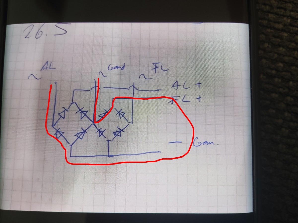

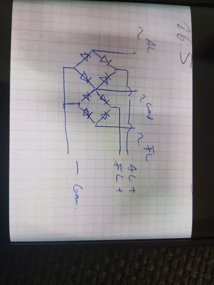

Ich soll bei einem Moped (Wechselspannung 12v) die bestehenden Bilux
BA20d (brennt ständig durch) auf LED umbauen. Wenn ich die Led direkt
einsetze ohne Zusatzschaltung, flackert die Led extrem. Daraufhin dachte
ich auch kein Problem machst für Abblendlicht und Fernlicht je einen
Brückengleichrichter mit einem 100000yF Elko und ein paar Stecker dran
und läuft.  Es Fackert nichts mehr jedoch leuchen Abblendlicht und
Fernlicht egal welche Schalterstellung... Was mache ich falsch?
von Frank K. (fchk)
In Fahrzeugen wird die Karosserie üblicherweise als Masse/Minuspol
verwendet. Damit erspart man sich einen Draht pro Verbraucher.
Du musst darauf achten, dass Deine LED keinerlei Verbindung zum Chassis
hat. In Deiner Skizze hast Du ein Wechselspannungs-GND vor den
Gleichrichtern und ein Gleichspannungs-GND dahinter. Die dürfen
natürlich nicht miteinander verbunden sein. Prüfen!

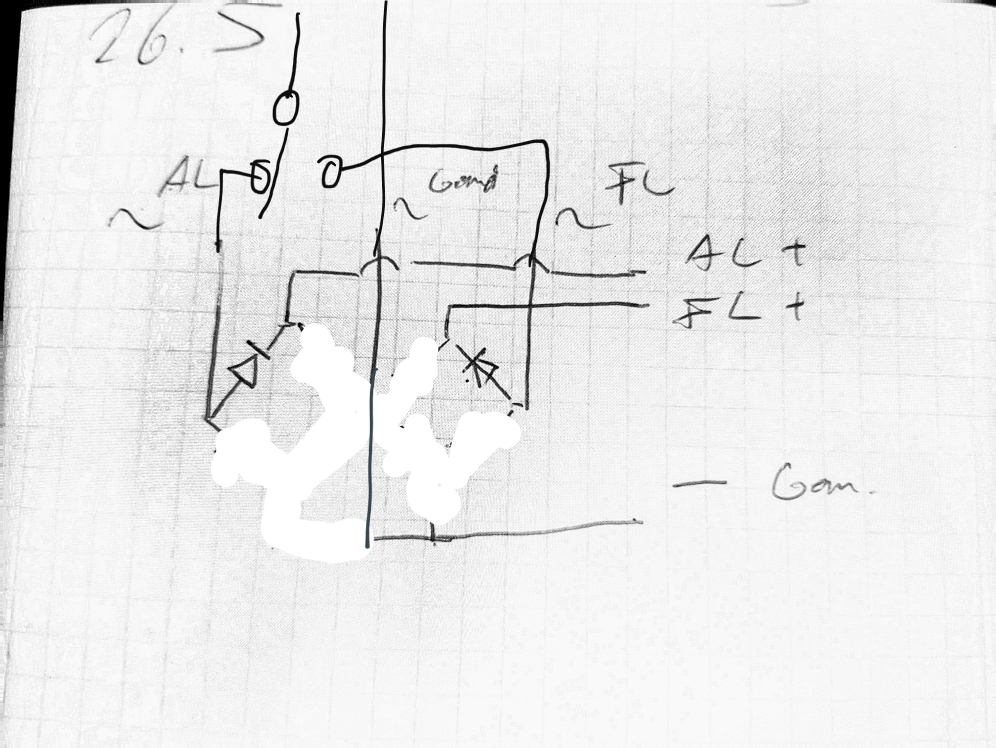

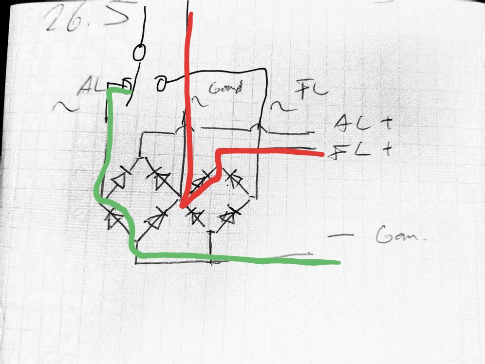

Ich hab dir deinen Denkfehler mal eingezeichnet.
Du musst den Gleichrichter vor dem Lichtschalter einbauen.
von Enrico E. (pussy_brauser)
Selbst wenn der Schalter auf Abblendlicht steht, fließt der Strom
trotzdem zum Fernlicht hin, und umgekehrt.

Theoretisch vorstellbar ist auch je ein Einweggleichrichter mit nur
einer Diode vor jeder LED. Dann wird deine Lichtmaschine zwar nur
einseitig belastet (Schieflast), aber LEDs kommen ja schließlich auch
mit weniger Strom aus.
Vielleicht geht's gut.
von Simon D. (jamen)
Es müsste auch gehen, indem man die Gleichrichter ausgangsseitig nicht
miteinander verbindet. Einfach keinen COM-Anschluss definieren, sondern
einen AL- und einen FL-. Dann sind beide LEDs völlig unabhängig von
einander und es sollte keinen gemeinsamen Strompfad mehr geben können.
Wenn man den Gleichrichter vor dem Schalter einbaut, braucht man nur
einen Gleichrichter, aber wenn das nicht praktisch ist
Christian H. schrieb:
> Auf jedenfall danke!!!!
> Ich werde schauen ob ich den Gleichrichter vorm Schalter einbauen kann.
> Lieber wäre es mir gewesen wenn ich nur einen Adapter vor der Lampe
> habe.
geht auch die Lösung mit zwei komplett getrennten Gleichrichtern.
