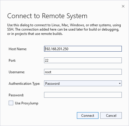

Einrichtung in VS2022:
Setup in Tools >> Options >> Cross Platform - Connection Manager
Hostname und Port 22, Benutzer und Passwort
Genauso eingerichtet wie alle anderen Zielsysteme auch, nur funktioniert
die Verbindung nur als root und verbindet nach openSUSE, was ich nicht
will. Als normaler Benutzer (jeder außer root) nach Debian in Chroot
funktioniert es nicht.

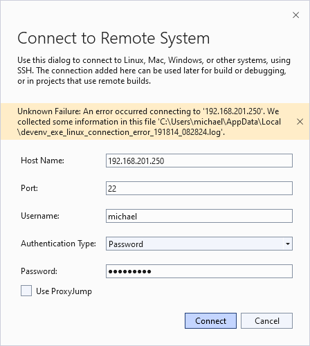

Ich bekomme dann folgenden Fehler:
Unknown Failure: An error occurred connection to ...
Inhalt des Logfiles:
Unknown Failure: Channel was closed.
Habe auch ProxyJump versucht. Hat ebenso nicht funktioniert und wäre
eigentlich auch sinnlos.
Was könnte das Problem sein?
