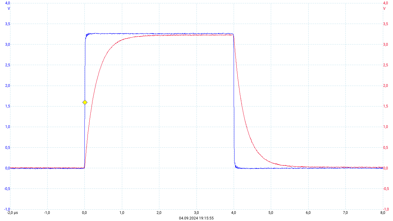

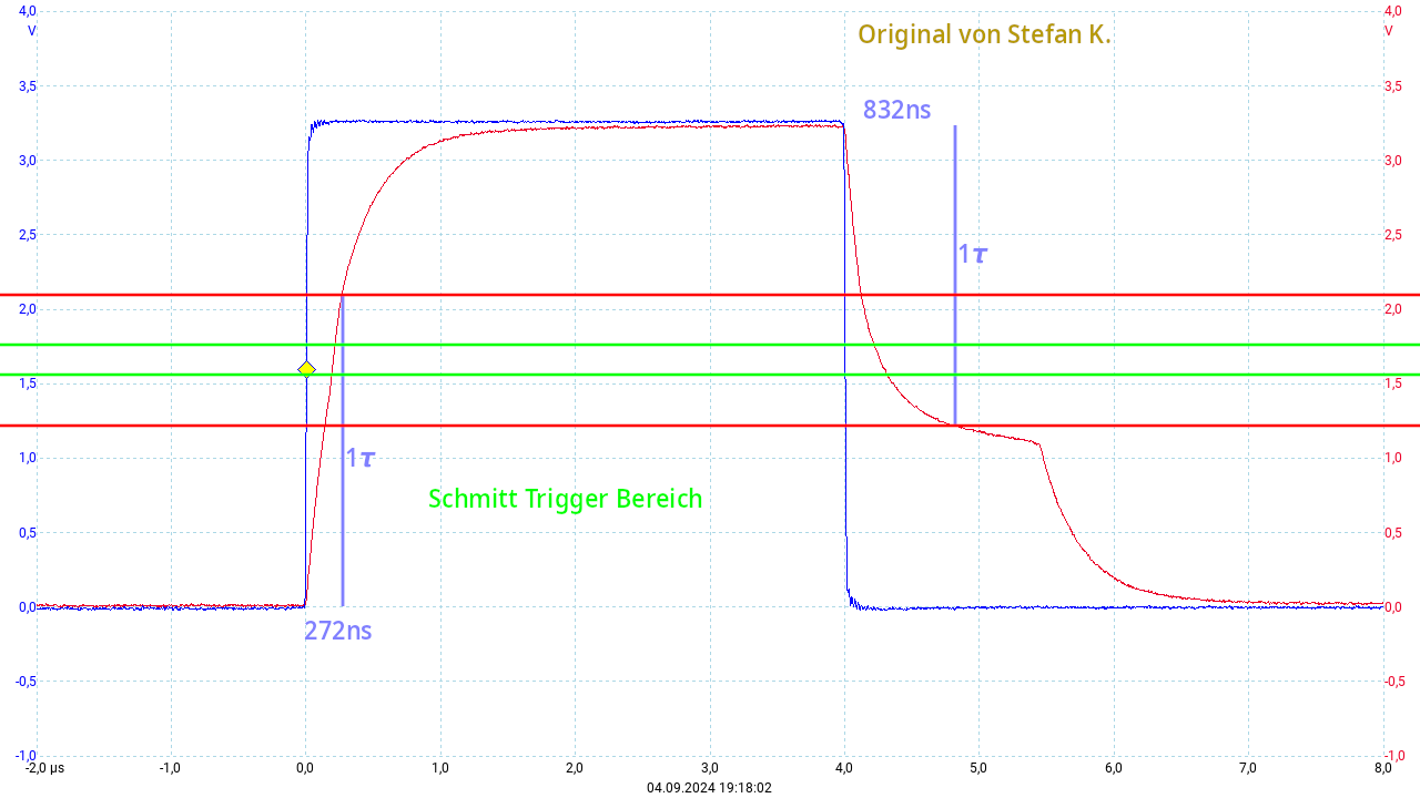

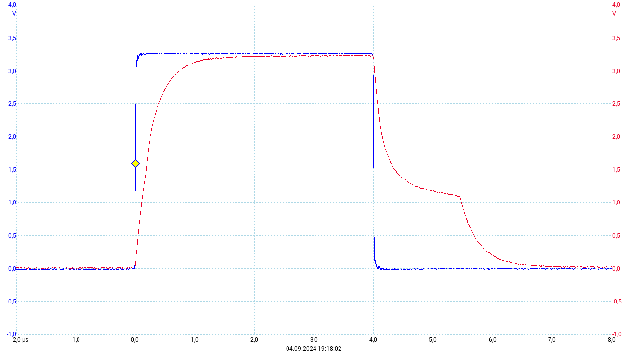

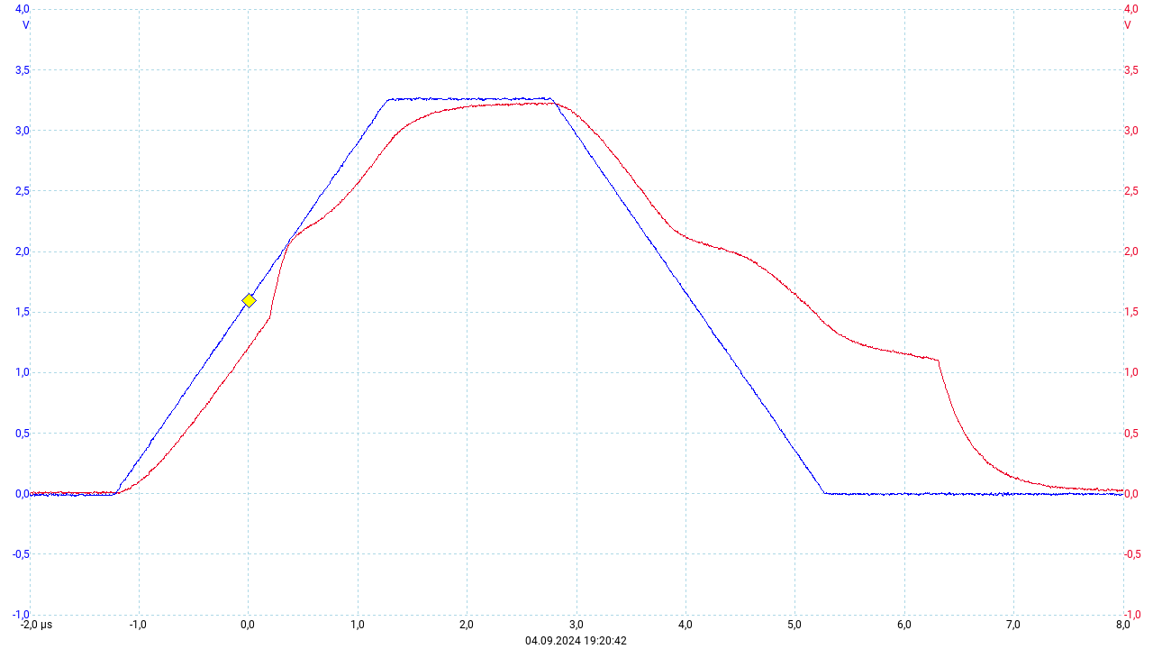

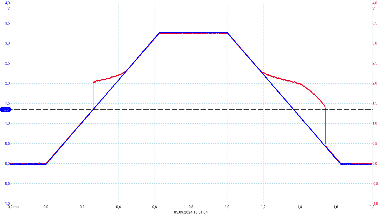

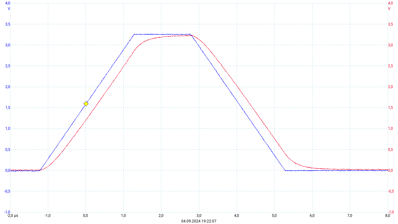

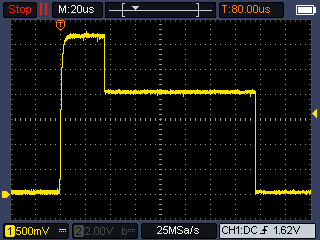

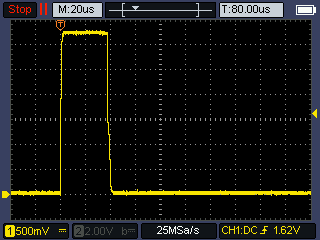

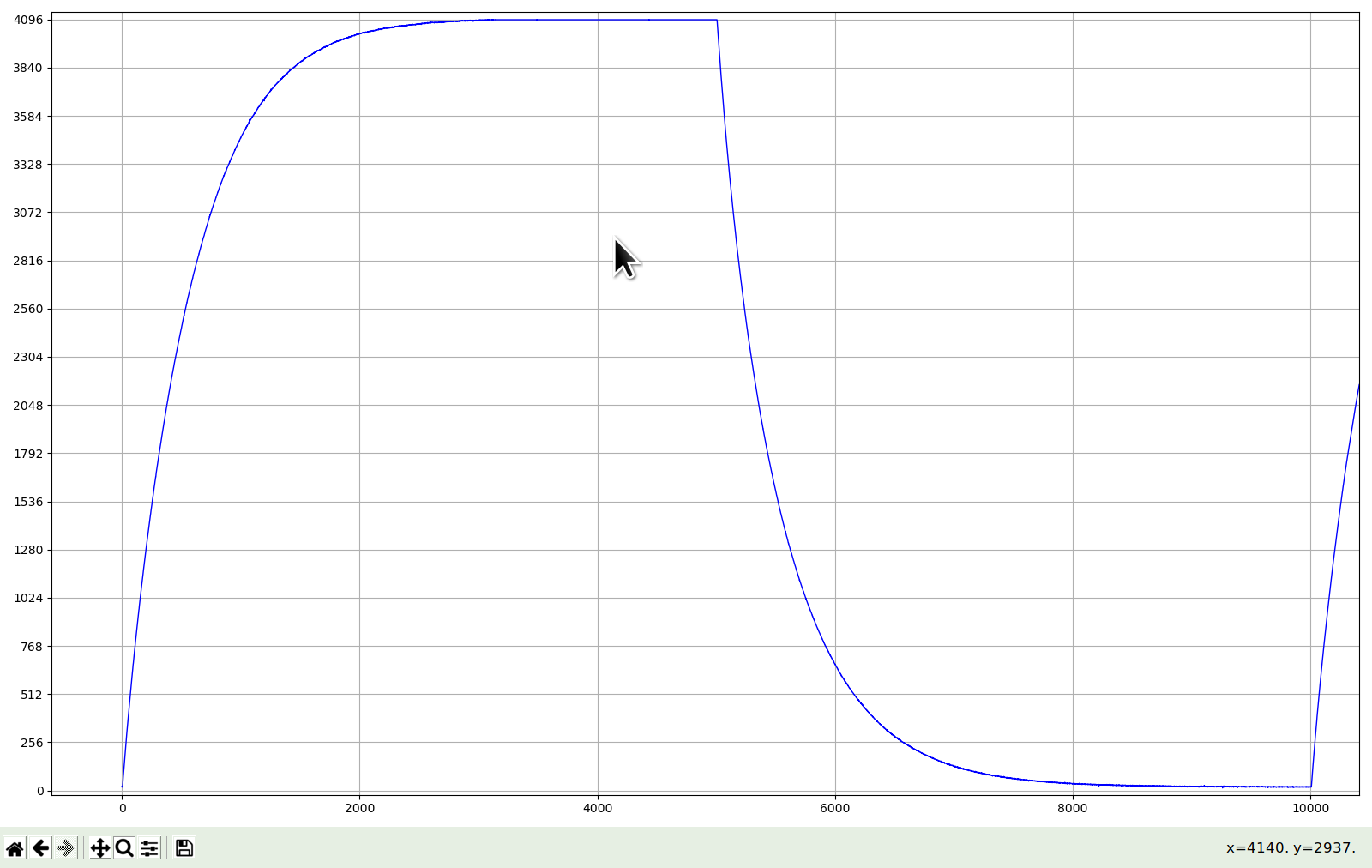

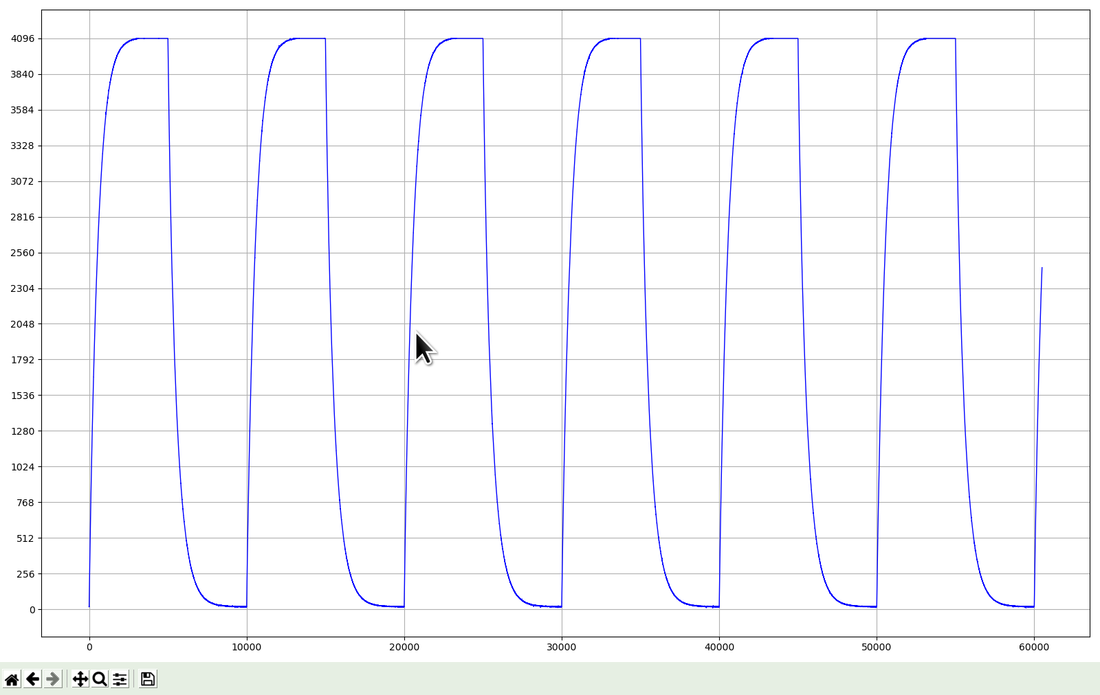

Ich habe es einmal mit einem 30k Widerstand zwischen GPIO 0 als Ausgang
und GPIO 3 als Eingang getestet und einmal mit einem 10k Widerstand und
die Spannung an GPIO 3 mit einem Einfachstoszilloskop aufgezeichnet.
from machine import Pin
from time import sleep_us
po = Pin(0, Pin.OUT, value=0)
pi = Pin(3, Pin.IN, pull=None)
po.on()
sleep_us(20)
po.off()
sleep_us(100)
Pin(3, Pin.OUT, value=0)
Mit dem 30k Widerstand bleibt GPIO 3 nach dem Herunterschalten des
Ausgangs bei gut 2V hängen bis ich GPIO 3 als Ausgang auf 0 schalte.
Mit dem 10k Widerstand sieht alle normal aus.
Die fallende Flanke will ich mir noch mit einem besseren Oszilloskop
ansehen. Für die Bilder hatte ich des Owon ohne Tastkopf mit etwas
Zwillingslitze an den Pico2 angeschlossen, das reicht nicht für schnelle
Signale.

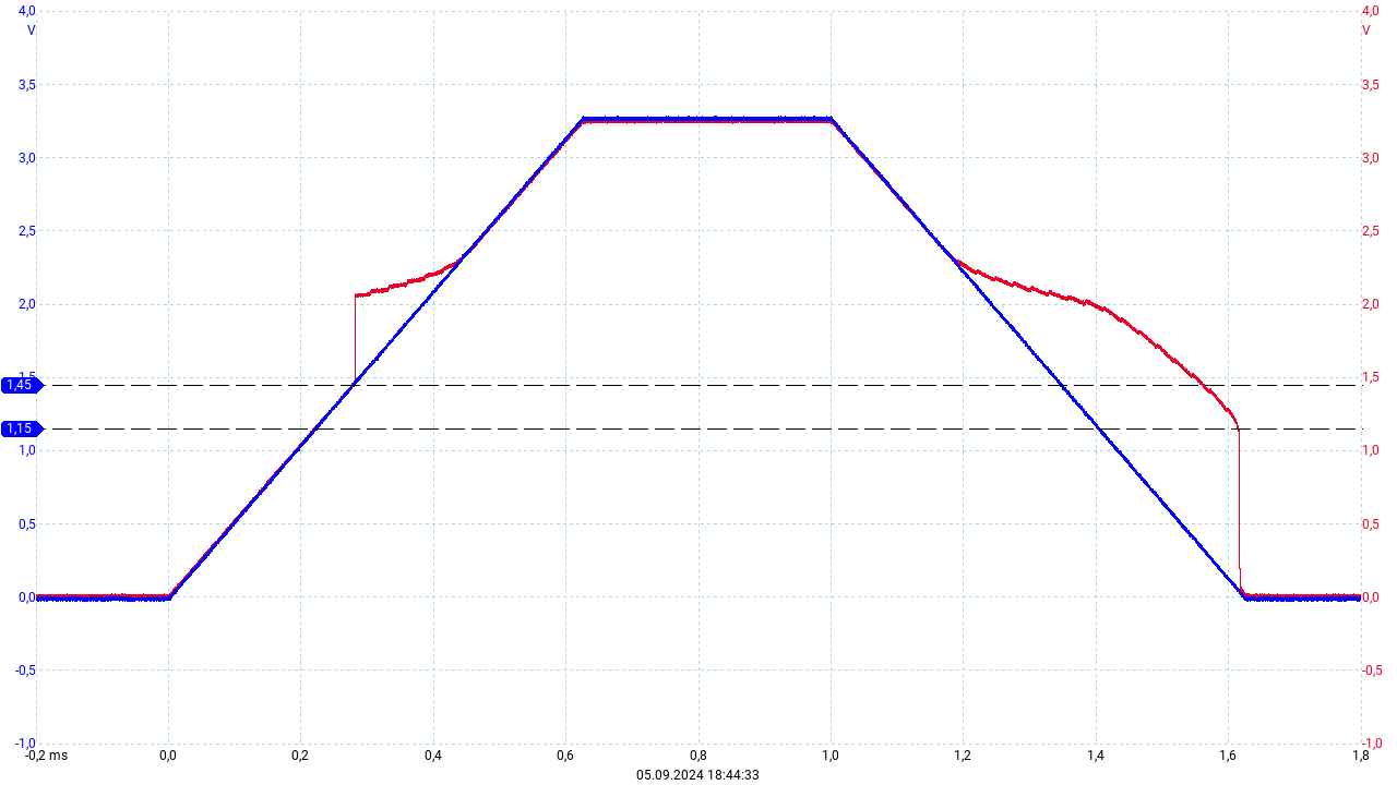

Ich habe folgendes Experiment mit einem RP2350 Eingang gemacht. Ich habe
ein 1 k Poti an GND und 3V3 angesschlossen, so dass ich mit dem
Mittelabgriff eine Spannung von Null bis 3V3 einstellen kann. Den
Mittelabgriff des Poti verbinde ich über einen 100k Widerstand mit einem
GPIO Pin des RP2350. Den GPIO Pin stelle ich auf Eingang, keine
Pull-Ups, ein. Dann erhöhe ich die Spannung des Eingangs von Null
beginnend. Dabei messe ich die Spannung am GPIO-Pin.
Erst folgt die GPIO-Pin Spannung der eingestellten Spannung, das heisst
der Eingang verhält sich hochohmig. Bei 1.37 Volt springt die Spannung
am GPIO Pin auf 2.26 Volt und der Eingang "hängt" auf dieser Spannung.
Wenn man den 100k Widerstand weglässt verhält der Eingang sich "normal",
d.h. man merkt nichts vom klemmen auf 2.26V.

von Martin O. (ossi-2)
Beim nächsten Experiment habe ich den 100k Widerstand zwischen Poti
Mittelabgriff und GPIOpin durch einen 4k7 Widerstand ersetzt und ich
starte mit 3V3 und erniedrige langsam die Spannung. Bis 1.37V folgt die
GPIO Spannung dem Poti und der Pin "hängt" soweit, dann springt die GPIO
Spannung auf 0.8V und der GPIO Pin hängt nicht mehr.

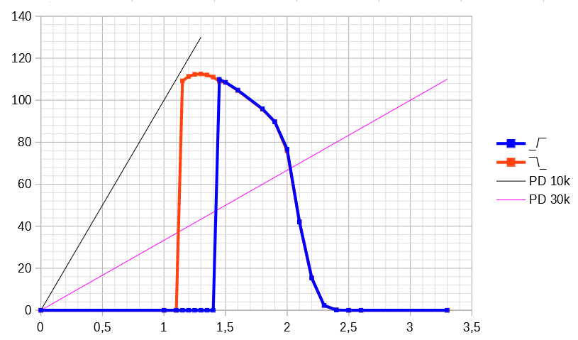

Da ich ein Labornetzteil schneller gefunden habe als ein Poti habe ich
das als einstellbare Spannungsquelle genutzt. Nur als analoger Eingang
genutzt liefer der ADC plausible Werte und das Netzteil zeigt im
gesamten Spannungsbereich von 0V bis 3,3V praktisch keinen Strom an, die
Anzeige wechselt zwischen 0,00mA und 0,01mA.
Lustig wird es wenn man den Pin auch als digitalen Eingang definiert,
auch ohne Pullup oder Pulldown.
Von 0 bis etwa 1,3V ist das Verhalten normal, der ADC liefer plausible
Werte, das Netzteil zeigt 0 Strom an und der digitale Eingang liefert 0.
Bei Spannungserhöhung über 1,3V wechselt der digitale Eingangswert auf 1
und das Netzteil zeigt -0,11mA an. Bei weiterer Spannungserhöhung fällt
die Stromaufnahme durch das Netzteils, erreich bei etwa 2,3V wieder 0
und bleibt auch bei bis zu 3,3V bei 0.
Erniedrigt man die Spannung wieder wechselt das Verhalten bei den
gleichen Spannungen zurück.
Das Ganze wirkt als wäre bei einer Spannung zwischen 1,3V und 2,3V am
Pin ein interner Pullup aktiv.

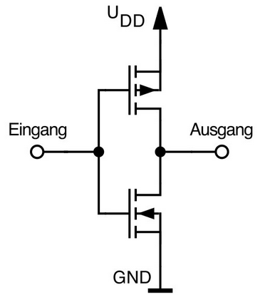

Man kann einen Schmitt-Trigger bauen aus einem nicht-invertierendem
Gatter und einem Widerstand vom Ausgang zum Eingang. An so einem Eingang
würde man ein ähnliches Verhalten sehen.
Mach mal den gleichen Versuch, aber schalte den Schmitt-Trigger ab.

Was einen Emitterfolger besonders stromsparend machen soll, erschliesst
sich auch nicht, besonders stromsparend wäre eine CMOS-Stufe / FET als
Schaltertreiber (siehe Anhang).

Bei meinem Pico2 sind es an der Schaltschwelle gut 110µA die aus dem
Eingang gezogen werden müssen um von high auf low zu kommen. In
Gegenrichtung reicht ein 3M Widerstand nach 3,3V aus. Von 0V bis zur
Schaltschwelle und oberhalb von 2,5V bis zur Versorgungsspannung ist der
Eingang hochohmig. In den beiden Bereichen zeigt mein Multimeter
praktisch keinen Strom an, die Anzeige springt höchstens mal von den
0,01µA die es ohne Strom anzeigt auf 0,02µA.

von Stefan K. (stk)
Ich habe mal in einem Diagramm den Strom den GPIO27 bei gesetztem Input
enable Bit und eingeschaltetem Schmitt-Trigger liefert über die
niederohmig angelegte Spannung aufgetragen: Strom in µA, blau bei
steigender Spannung und rot bei fallender.
Ein 10k Pulldown reicht knapp um den GPIO von high wieder auf low zu
ziehen, mit einem 30k ist bei gut 2V Schluss.

von Stefan K. (stk)
Im element14-Forum hat jemand ein 0-3,3V Sinussignal über einen 10k
Widerstand mit einem GPIO-verbunden. Bei zurückgesetztem IE-Bit sieht
das normal aus, bei aktiviertem Eingang stark verzerrt. Dass dabei die
fallende Flanke stärker verzerrt ist als die steigende hatte ich so
erwartet.
https://community.element14.com/products/raspberry-pi/f/forum/55046/rp2350-gpio-pull-down-latching-bug/223658
Bei Ansteuerung mit einem nicht zu schwachen Push-Pull Ausgang sollte es
wenig Probleme geben, mit einem beliebig großen Pull-Up und einem nicht
zu schwachen OC/OD Ausgang ebenso. Falls man einen Pull-Down Widerstand
nutzen will sollte der kleiner als 10k sein.
Nicht schön, aber für viele Anwendungen auch nicht ganz schlimm.
von Stefan K. (stk)
Ein sinusförmiges Signal an einem Digitaleingang fand ich doch etwas
seltsam, ich habe es jetzt selbst mit einem Rechteckpuls und einem
trapezförmigen Puls aufgezeichnet. Blau ist jeweils das Ausgangssignal
eines Funktionsgenerators und rot die Spannung an einem über einen 10k
Widerstand angeschlossenen GPIO.
Bei nicht gesetztem Input Enable Bit sieht alles normal aus für einen
derartig hochohmig angesteuerten Eingang mit parallel direkt
angeschlossenem Oszilloskop.
Mit gesetztem IE-Bit sieht man wieder den merkwürdigen Pull-Up Effekt.
Beim Rechteckpuls ist die steigende Flanke etwas steiler, sieht sonst
aber normal aus. Die fallende Flanke ist stark verformt und so die Zeit
die der Controller ein High erkennt deutlich velängert.
Mit dem trapezförmigen Signal sieht man auch auf der steigenden Flanke
den Pull-Up Effekt und auf der fallenden Flanke mehr Details.
An Stefan K.: Gute Messungen! Frage: ist der Pull-Down bei den Messungen
aktiviert?

von Stefan K. (stk)
Der Pull-Down war abgeschaltet.
Der Schmitt-Trigger aber war aktiv was man auch an der Kurve erkennt.
Ich werde heute Abend die Kurve mit dem linearen Anstieg und Abfall noch
mal deutlich länger machen um die sichtbaren Effekte durch umzuladende
Kapazitäten zu verringern und dann auch einmal ohne Schmitt-Trigger am
Eingang messen.
von Norbert (der_norbert)
Da wäre ich eher skeptisch. Beim RP2040 sind die Schmitt-Trigger
Schwellen bei 1.55V und 1.75V. Und in diesem Bereich sieht das alles
noch unverdächtig aus.
Interessant ist allerdings, dass beim Anstieg der Flanke eine scheinbare
Kapazität von (rundgeschätzen) knapp 30pF erscheint, beim Abfall (durch
den Fehler) jedoch wesentlich mehr.
Die negative Flanke sieht so aus, als würde bei 15kΩ, vielleicht schon
bei 12kΩ, die interne Logik nicht mehr zurück ›schnappen‹ können.
Der Eingang sollte dennoch einen Low Zustand melden.
von Stefan K. (stk)
Bei beiden Flanken kann man wegen des merkwürdigen Pull-Up Effektes auf
etwa 2,5V bei gesetztem Input Enable Bit aus der Kurvenform kaum auf die
Eingangskapazität schließen.
Bei abgeschaltetem IE sieht man wohl eher die tatsächliche Kapazität
wenn man das Oszilloskop mit 1MΩ ∥ 13pF Eingang, das ich direkt ohne
Tastkopf über 5cm lange Leitungen angeschlossen hatte, berücksichtigt.
Exemplarabhängig können auch 10k schon zu viel sein. Und auch bei 10k
sieht bei meinem Pico2 eine symmetrisches 20kHz Rechteckwelle am Eingang
sehr "interessant" aus.
Auf den vom Controller erkannten Zustand hatte ich jetzt nicht geachtet,
ich hatte nur die Bits im Pad-Konfigurationsregister gesetzt. Ich meine
aber, dass bei vorherigen Tests der Eingang immer High meldete wenn der
Eingang "hing".
von Stefan K. (stk)
Bei eingeschaltetem Schmitt-Trigger folgt bei einer langsam steigenden
Flanke die Spannung am Eingang hinter dem 10k Widerstand bis ca. 1,45V
direkt der Spannung des Funktionsgenerators, "springt" dann auf gut 2V
und nähert sich dann wieder an die FG-Spannung an. Bei der fallenden
Flanke passiert der "Sprung" nach unten erst ganz kurz vor Ende des
Eingangspulses bei ca. 1,15V. 10k scheint schon sehr nahe an der oberen
Grenze zu sein bei der der Eingang wieder heruntergezogen werden kann.
Bei ausgeschaltetem Schmitt-Trigger erfolgen beide "Sprünge" bei ca.
1,35V, mit dem 10k Widerstand bleiben da etwas größere Reserven.
Mit eingeschaltetem Schmitt-Trigger lese bei langsam hochgeregelter
Spannung an einem GPIO meines PICO2 bis etwa 1,45V Low ein und darüber
High. Zurück auf Low gehr es dann erst wieder bei ca. 1,15V.
Die Schmitt-Trigger Schwellen liegen damit deutlich niedriger.
Egal ob mit oder ohne Schmitt-Trigger, der merkwürdige Pull-Up Effekt
beginnt bzw endet an den Punkten an denen ein Wechsel des logischen
Pegels erkannt wird. Der Spannungsrippel der roten Kurve könnte vom
Schaltregler auf dem Pico2 kommen.
Scheint meine schlimmsten Vermutungen zu bestätigen. Hysterese breiter,
Schwellen deutlich niedriger, heftige Rückfütterung in die ansteuernde
Schaltung.
Entweder prügelt man verdammt niederohmig in die Eingänge hinein, oder
man nutzt das Ding nur für Ausgaben an den GPIOs. Bin gespannt ob's eine
vernünftig arbeitende nächste Revision geben wird, oder sie das Ding
komplett abgeschrieben haben. Vier Kerne für die Katz'.
Es gibt aber auch Positives zu berichten.
Der ADC ist massiv verbessert worden.
60k Samples @ 500ksps per DMA.
Rohdaten im Anhang, wer mal selbst mit gnuplot reinschauen möchte…
Mi N. schrieb:
Es ging mir im Wesentlichen um die nicht mehr vorhandenen Sprünge bei
den 512er Schritten.
Und wenn man eine zweite Kurve mit einem 101 breiten Median dazu
plottet, sieht's gar nicht mal soooo schlecht aus.

Mehr gestört hatte mich der Grundoffset von 13. Das Datenblatt macht
hierzu keine Angaben.
Mi N. schrieb:
> Hast Du Deine Messung auch mal mit einem RP2040 gemacht? Da müßte doch
> eine Verschlechterung zu sehen sein.
Ja, hatte ich. Übelste Sprünge bei 3×512-1, 5×512-1, 7×512-1
Weniger schlimm bei 2/4/6×512-1
Grafik dazu hatte ich auch mal gepostet.
Mit ein wenig adaptiver Magie, ein wenig zusätzlicher Beschaltung und
einer automatisch erzeugten Korrekturkurve ging es dann aber. Allerdings
lag der Output ›nur‹ bei 100ksps, trotz 500ksps Samplerate.

von Christoph M. (mchris)
>Klar. Der ist aber in Micropython geschrieben und das wird hier im Forum
>gar nicht gerne gesehen.
Wenn es passt, nutze ich Micropython auch manchmal. Wäre super, wenn Du
den Code posten könntest. Mit maximaler Rate zu sampeln und dann die
Daten auf dem PC auszuwerten scheint mir extrem brauchbar.
