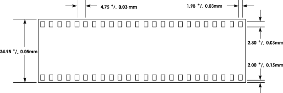

Ich suche ein Antriebsrad für den Filmtransport von 35 mm Film.
Ich habe jetzt lange gesucht, um einen für meine Zwecke geeigneten
Zahnrad-Generator zu finden. Aber entweder kann man die Daten nicht so
eingeben, wie ich sie habe oder es gibt kein kostenloses Download usw.
Bevor ich mich ransetze und Tage brauche: es gibt doch bestimmt hier
jemand, der das entweder schon hat oder mit wenigen Klicks konstruieren
kann.
Ich wäre für eine einfache SVG dankbar. Durchmesser ca. 5 cm. Da keine
mechanischen Kräfte auf andere Zahnräder übertragen werden, sollten es
einfache Spitzen (ggf. minimal abgerundet) sein und keine ausgefuchste
Evolventenverzahnung (die alle Tools immer generieren).
Hier die Abmessungen von Film:
https://www.stereoscopy.com/faq/standard35ansi.gif
Danke

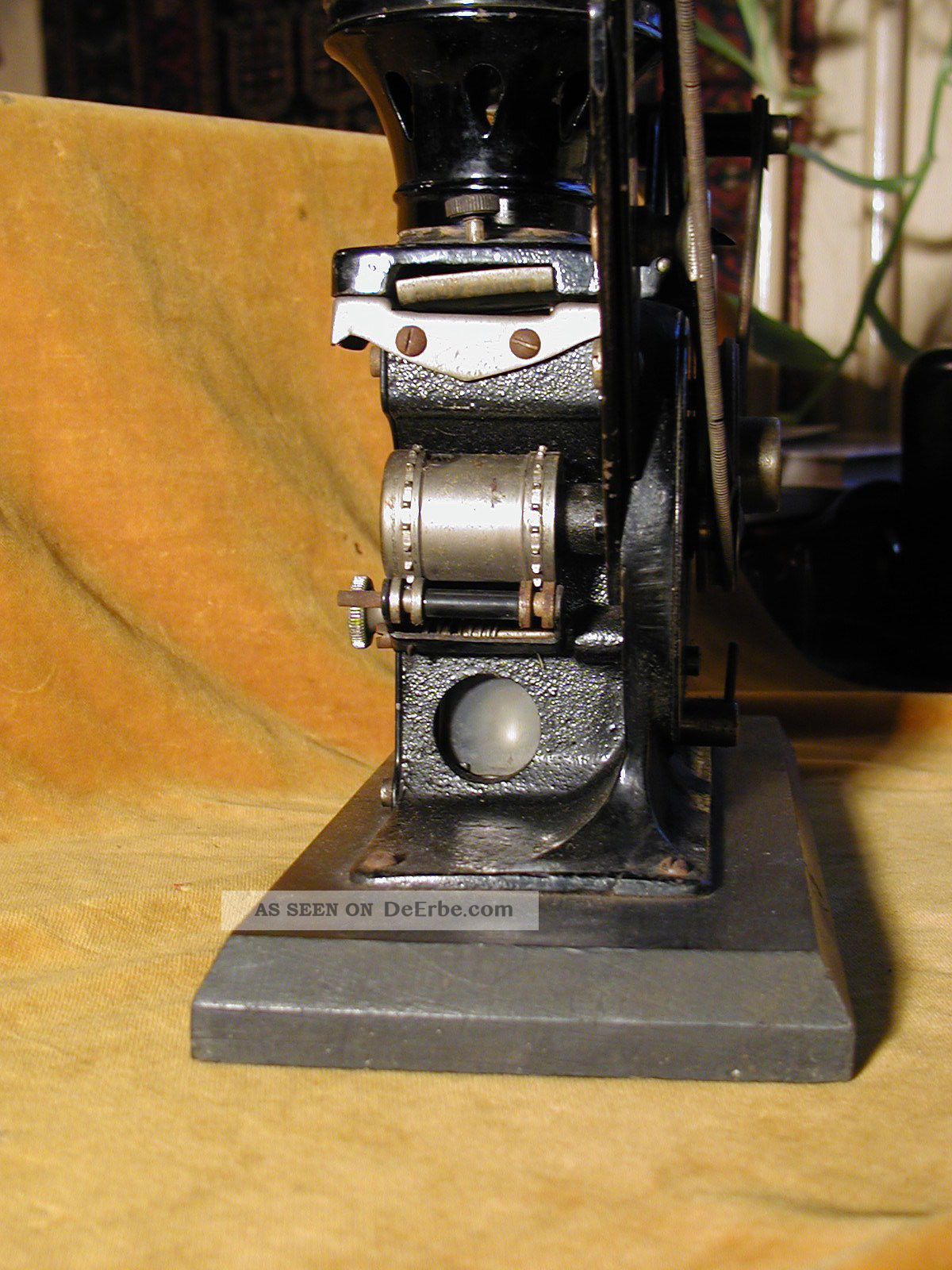

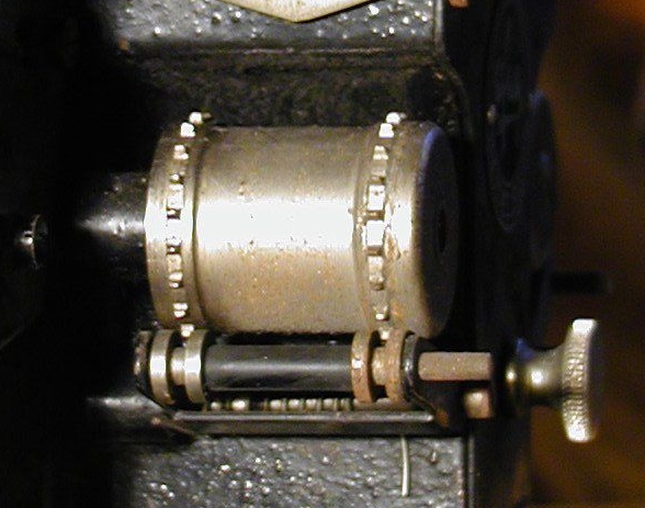

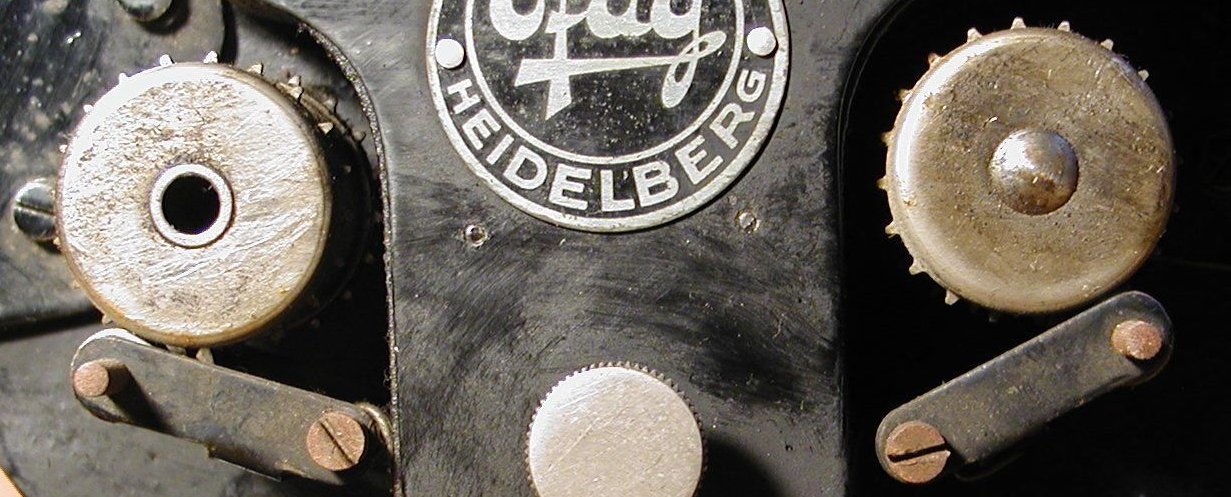

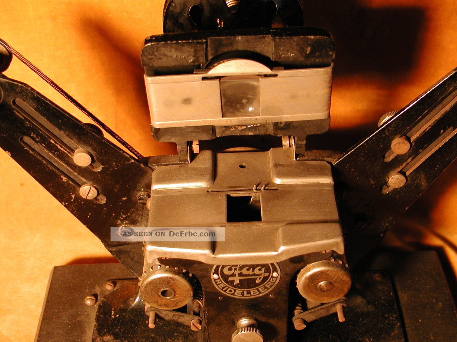

Hier die Bilder aus meinen ersten Fundstellen, soll das Rad so ähnlich
aussehen? Also nicht der stop-and-go-Transport direkt an der
Projektorlinse, sondern gleichmäßig davor und danach. Dazu muss ja
irgendein "Puffer" (Rutschkupplung) dafür sorgen, dass der Film nicht
reißt.

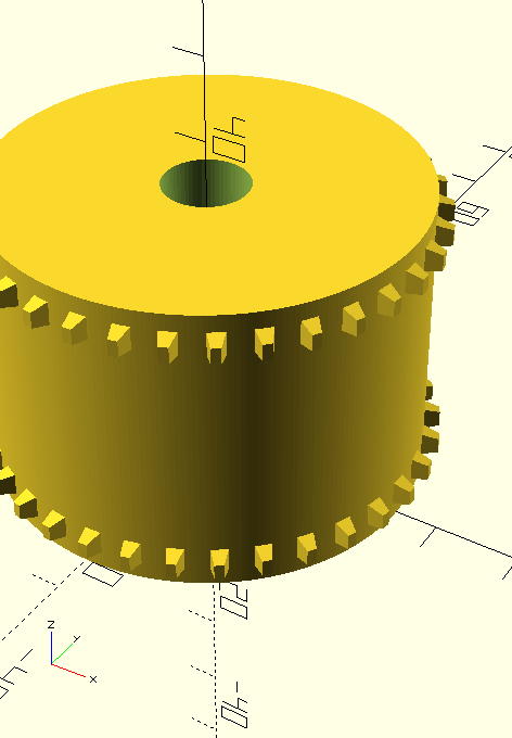

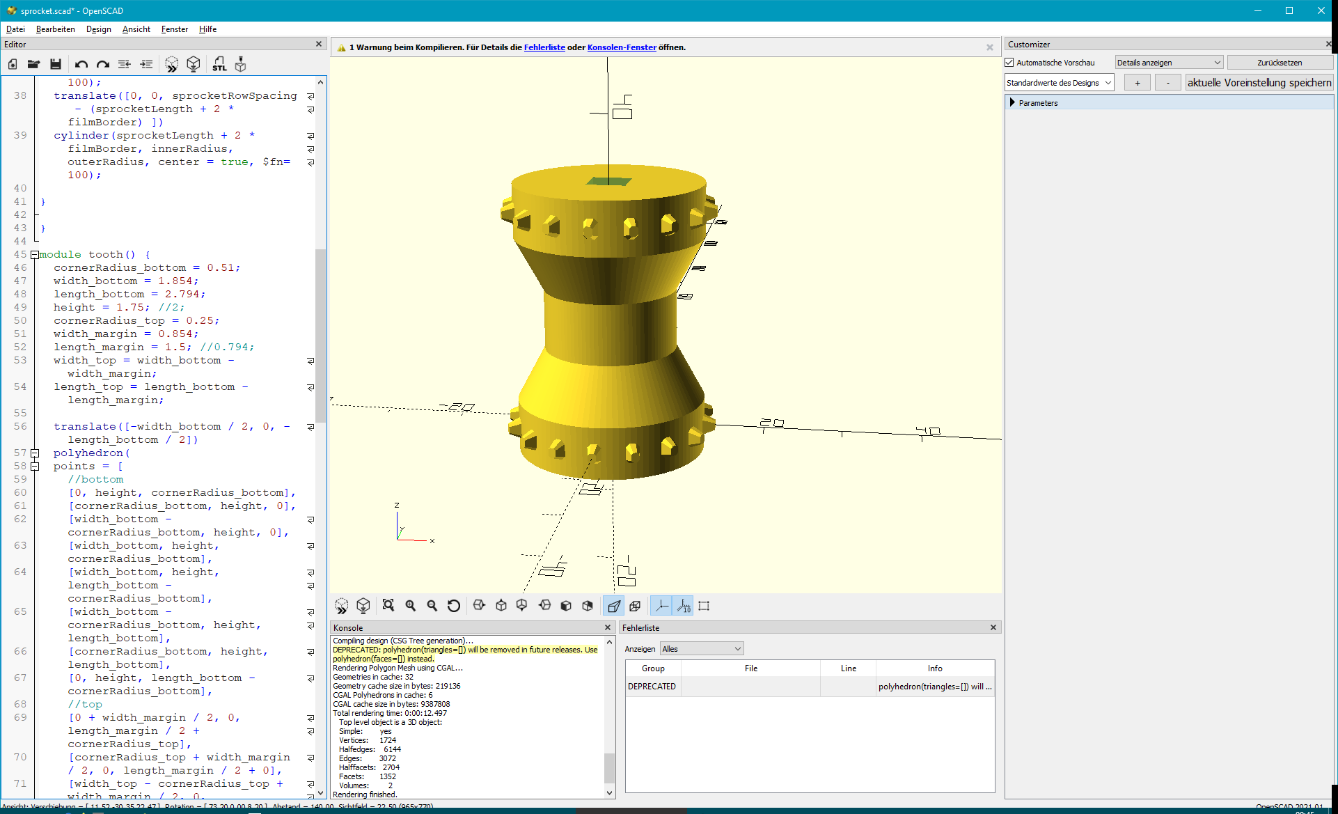

ich werfe OpenSCAD mit einem Beispiel in den Raum ->
https://openscad.org
Kann man schöner machen. Oben kann man die Anzahl Zähne eingeben und der
zugehörige Umfang wird berechnet.
Die Zähne habe ich als abgeschnitte Pyramide gemacht.
Der Abstand zwischen der oberen und unteren Reihe ist nicht perfekt und
man müsste es mit den ganzen Toleranzen mal überprüfen.
Vielleicht könnte man auch noch den Durchmesser des Zylinders in der
Mitte verkleinern, damit das eigentliche Bild nicht über die Rolle
scheuert.
Grüße
Daniel

Das sieht schon toll aus. Danke!

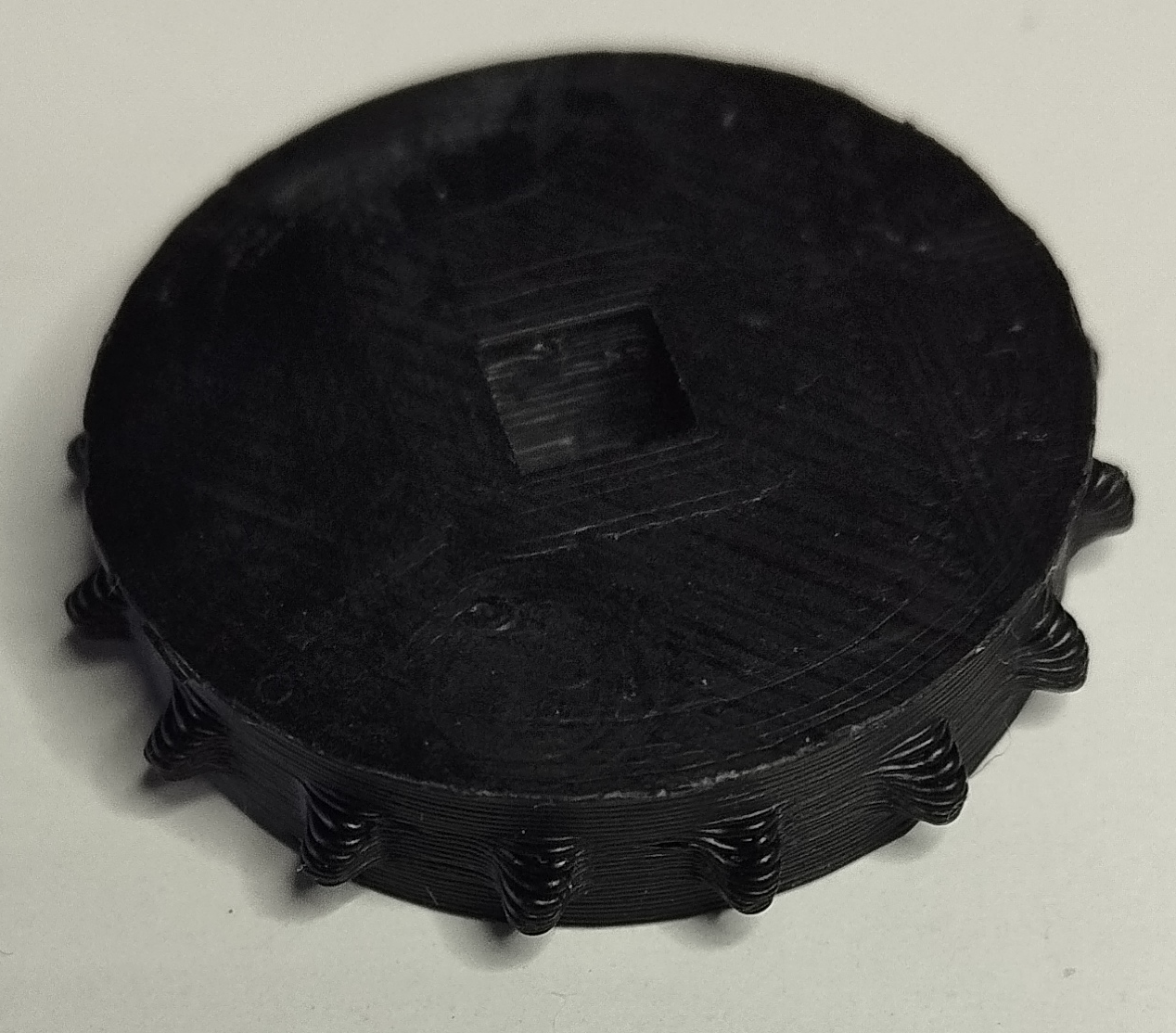

Ich werde das gleich morgen meinem Drucker vorwerfen. Wenn die Zähne
passen, kann ich alles andere schon hinbekommen. Ich habe Inkscape,
DesignSpark, SketchUp, kenne Tinkercad aber nutze alle bis auf Inkscape
so extrem selten, daß ich daran verzweifelt bin und dann nicht noch das
x-te Programm testen wollte. Vielleicht habe ich ja mal Zeit und schaue
OpenSCAD an.

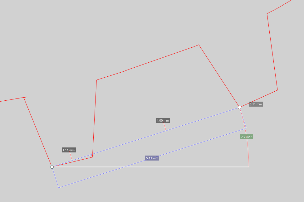

Schade. Leider paßt der Abstand nicht. Es sind 5,1 mm statt 4,75
Habe mir auf die schnelle OpenSCAD installiert und (natürlich :-( ) muß
man erst noch die passende Bibliothek finden und verstehen, wie das
funktioniert. Habe zwar Zahnräder erstellen können aber kann die
notwendige Eingabe zum Zahnabstand nicht machen. Muß also weiter suchen.
BTW: die Zacken können wohl noch etwas schmaler sein, wenn man die
Bilder hier so betrachtet.

der "Puffer" ist die Filmschleife
Auch die Filmschleife muss daran gehindert werden, sich zu verheddern.
Im Tonbandgerät wurde zum schnellen Rückspulen die rechte Spule noch
schwach in der "falschen" Richtung angetrieben, um das Band zu spannen.
Vorwärts musste die linke Spule gebremst werden.
Ich kenn zwar deine CADs nicht, aber das mindestes was man erwarten
kann ist doch das die etwas pfuschen koennen und du dein Teil
streckst bis es passt. .-)

Das skaliert aber auch die Zähne usw.
Aber manchmal hilft schon der richtige Suchbegriff: "sprock" und
erneutes Suchen. So habe ich für OpenSCAD (doch nicht umsonst
installiert), eine Bibliothek gefunden, die genau das macht, was ich
brauche: https://www.thingiverse.com/thing:4777876/files
Danke also an alle, die hilfreich dabei waren.
Jetzt noch ein bißchen die mittige Fischertechnik-Aufnahme ergänzen und
dann ab damit zum Chinesen in guter Qualität und Material drucken.
https://dict.leo.org/englisch-deutsch/sprocket
"sprocket  die Filmtransportrolle" und vieles andere
So heißt das tatsächlich, meine Fundstelle oben hieß "sprock1"
