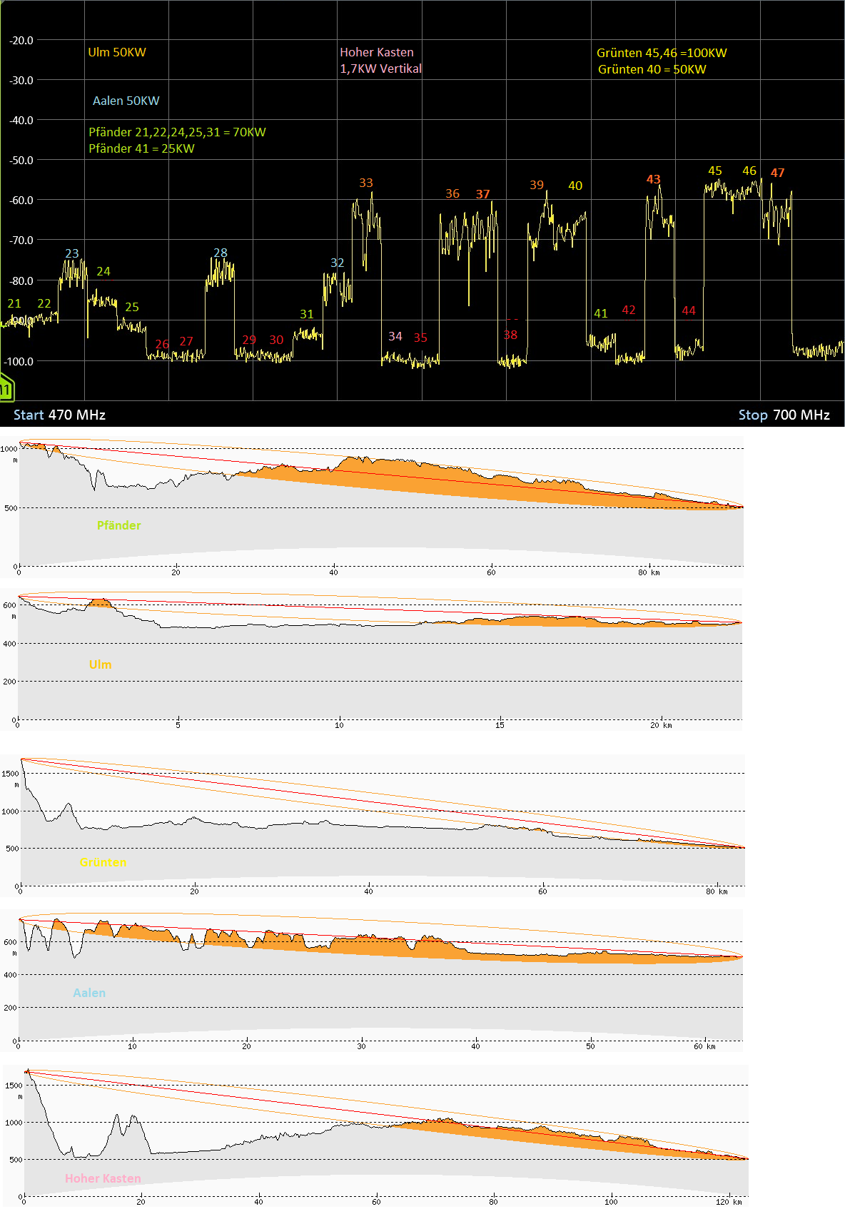

ich frage mich welches von zwei möglichen Systemkonzepten zum
Zusammenschalten von 2 Antennen zur Gewinnerhöhung wohl das bessere ist.
Dabei geht es rein um den besseren Empfang schwacher DVB-T2 Signale, die
Antennen haben bereits einen Gewinn von 12-16dB im Bereich 470-700Mhz.

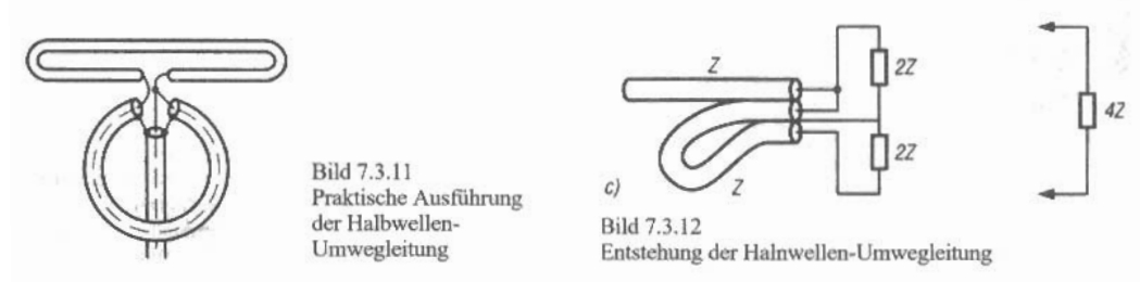

Mann kann zwei Antennen mittels über einen Balun parallel schalten.
Balun sind Hf-Trafo´s zur Impedanz-Anpassung. Es gibt auch welche mit
zwei Eingängen und einem Ausgang zum Zusammenführen von Antennen.
Ein Balun wandelt symmetrische ("balanced") in unsymmetrische
("unbalanced") Signale. Es ist ein Kunstwort. "BalUn".
Hier braucht man einen power combiner.

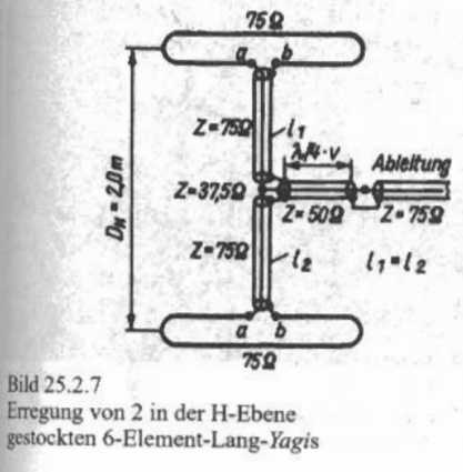

von Gerhard H. (ghf)
Ein guter Einstieg ist
<    http://www.dg7ybn.de/Stacking/6WU_online_calc_DE.htm       >
und die Publikationen in DUBUS.
Gerhard H

Jens G. schrieb:
> Was heißt "richtiger Abstand"? Und wieso horizontal? Will er nicht eher
> übereinander stocken?
> Aber der "richtige Abstand" ist doch eh ein Kompromiss aus Gewinn und
> mechanischer Ausdehnung. Je nach Antenne kann der Mindest-Abstand für
> weitgehend maximierten Gewinn eher bei ein paar Lambda liegen. Aber je
> nach Wellenlänge kann das dann schon recht unhandlich werden, weswegen
> man dann evtl. geneigt sein könnte, mit dem Abstand, und damit Gewinn,
> wieder etwas runterzugehen.
Der Abstand müsste bei ~1,3m liegen, ist also handhabbar.

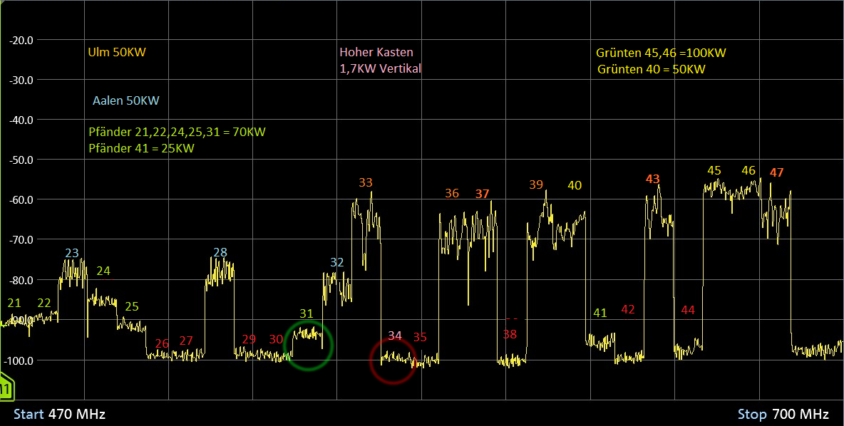

> Nicht entscheidend ist der Gewinn sondern der Pegel.
> Hat denn mindestens eine Antenne den Mindest-Pegel erreicht, sollten so
> 48 dB plus Rauschen sein. Unter dem brauchst Du garnicht erst
> weitermachen und ohne Antennen-Meßgerät auch nicht.
Stimmt so viel braucht der Receiver etwa für ein Störungsfreies Bild...
Die 48dB werden an etwa 50% der Tage erreicht.
Danke für eure Beiträge :)
Hab das ganze noch etwas in Bildform aufbereitet.
--> Die Antenne ist natürlich Horizontal, würde mich aber interessieren
wie stark der Hohe Kasten rein kommen würde, wenn die Antenne Vertikal
wäre?
Was meint ihr?
von Gerald M. (Gast)
Matthias B. schrieb:
> Oskar K. schrieb:

von Wilhelm S. (wilhelmdk4tj)
Hast du dich dazu vergewissert, dass der Hohe Kasten horizontal sendet?
In D sind die meisten DVBT-Sender vertikal polarisiert. Das ist ein
Riesenunterschied.
73
Wilhelm
von Georg G. (df2au)
Kurz mal Dr. Gurgel konsultiert: Der Hohe Kasten sendet vertikal
polarisiert. Also erst mal die Antenne drehen. Dann gibt es den AHA
Effekt.

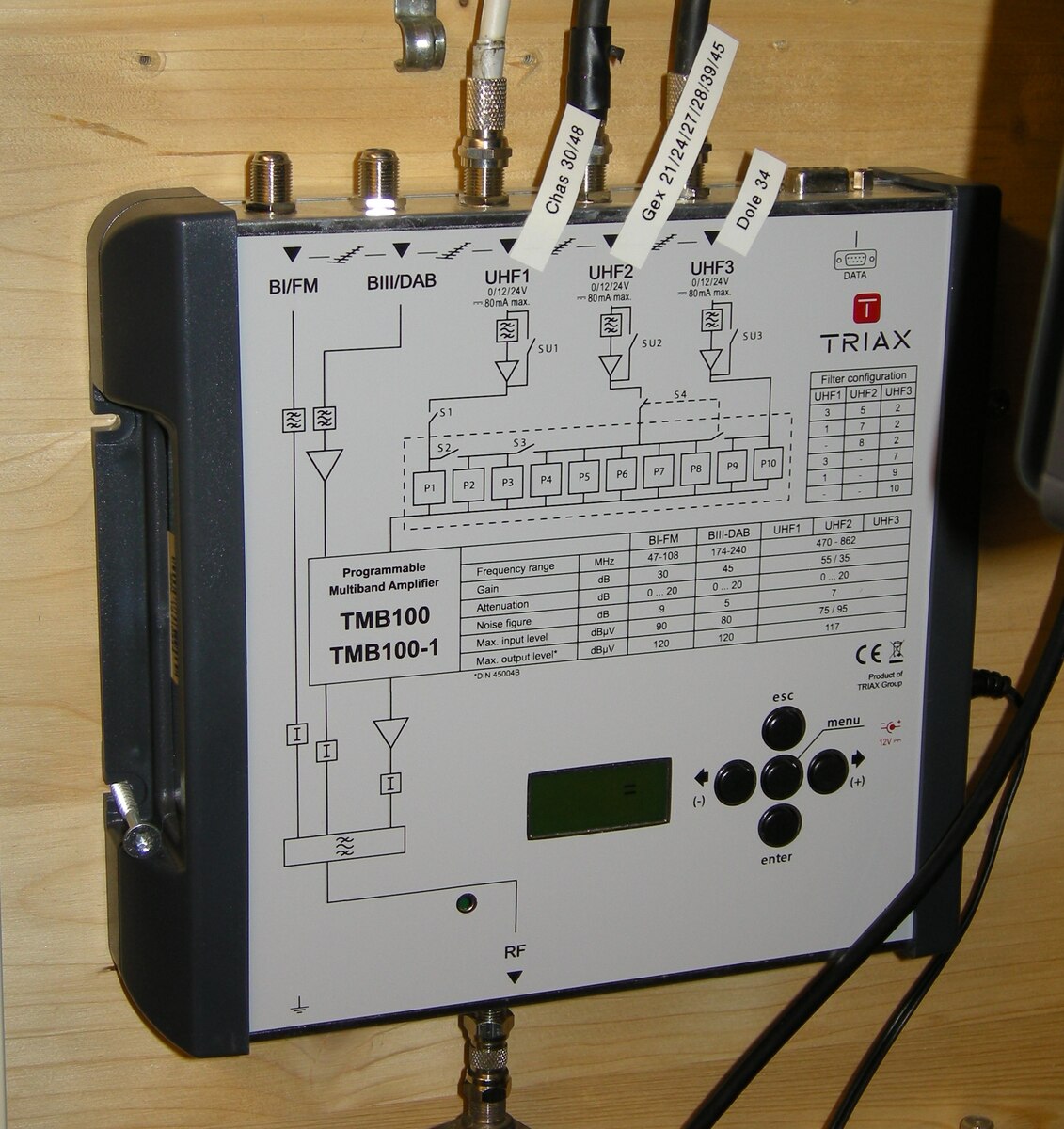

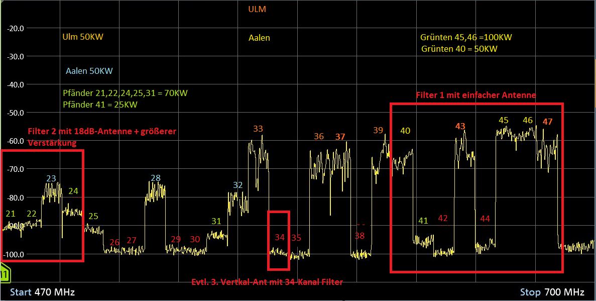

von A. B. (Firma: ab) (bus_eng)
Mit leistungsfähiger Einzelantenne testen. Spektrumanalyzer ist das
perfekte Messmittel. Für "K34V - SRF - Hoher Kasten" mit vertikaler
Polarisation: Lange Antenne mit Unterzug auf Seitenträger oder an der
Mastspitze mit Unterzug seitlich auskragend. Antennenmast darf nicht
durch die Direktoren hindurch montiert werden.
Antennenpegel K34V sollte +/- mindestens wie K31 oder K41 aussehen.
Ein breitbandiger Antennenverstärker wird im oben gezeigten Spektrum
wahrscheinlich übersteuern. Ein selektiver Vorverstärker K34 macht
wahrscheinlich eher den Unterschied und wäre die einfachere Lösung als
zwei mit Lambda/4 zusammengeschaltete Antennen.
Zusammenschalten mit anderen DVB-T2 Signalen mit Triax TMB100,
kanalselektiv.
Aus Erfahrung: für Messungen mit Antennenverstärker: !! Messeingang !!
des Spektrumanalyzers !! SICHER VON DC ISOLIEREN !!
> Die benutzte Antenne ist >3,5m lang und schafft 17db ohne i, müsste da
> also schon mithalten können.
Empfangsantennen haben in der Regel 75 Ohn Wellenwiderstand. Nach
Rothammel kann man zwei identische 75 Ohm Antennen mit einem 50 Ohm
Lambda/4 Koaxialkabel zusammenschalten. Verkürzungsfaktor ist zu
beachten.
http://om6bb.bab.sk/files/Anteny/Publikacie/Ine/Rothammels%20Antennen%20Buch.pdf
> beachten.
Das ist natürlich auch eine Möglichkeit und 50 Ohm Koaxkabel (eigentlich
müssten es theoretisch 53 Ohm siehe Berechnung weiter oben) sind doch
leichter zu finden als solche mit 100 Ohm.😊
Rainer W. schrieb:
> Wie kommst du auf dieses dünne Brett. Ein Schleifendipol hat bspw. eine
> Impedanz im Bereich 240...300Ω.
Es geht um TV-Empfangstennen:
In den 60er-Jahren des letzten Jahrhunderts wurden TV-Antennen (Bd I ..
Bd V) mit symmetrischem 240-Ohm Anschluss produziert und mit
symmetrischen 240-Ohm Bandleitungen an Frequenzweichen und
Empfangsgeräte angeschlossen. Seit den 70er-Jahren enthalten alle
kommerziell verkauften TV-Antennen ein Symmetrierglied von
75-Ohm-asymetrisch auf 240-Ohm-symmetrisch. Die Verkabelung erfolgt
seither ausschliesslich mit asymmetrischem 75-Ohm Koaxialkabel.
Eine selbst gebaute lange leistungsstarke Antenne mit einem
symmetrischen 240-Ohm-Schleifendipol kann ganz einfach mit einer
koaxialen 75-Ohm Lambda/2-Umwegleitung in einem überschaubaren
Frequenzbereich auf 75-Ohm asymmetrisch angepasst werden. Breitbandig
ist ein diskret aufgebautes Symmetrierglied effizienter.

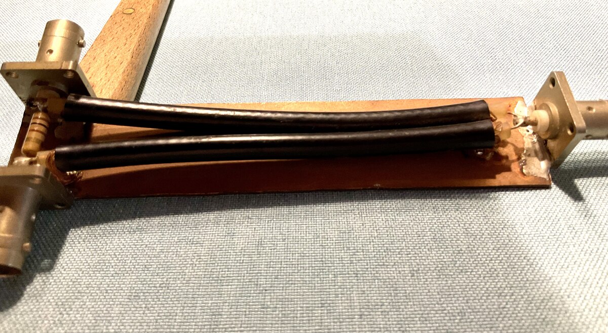

Die Wellen und Wogen haben sich ja scheins etwas geglättet..
Zum Thema:
Als Splitter/Combiner schlage ich den Wilkinson-Teiler vor. Bevor der TO
teure Minicircuits Teile kauft -> selber stricken.
https://dc4ku.darc.de/Power_Splitter.pdf
Hier werden diverse Splitter genau beschrieben, auch der Wilkinson.
Auf dem Foto sieht man mein Eigengewächs für 432Mhz. Problemlos zu
Bauen. Dieses Teil ist für 50Ohm mit RG59 Kabel gebaut. Die genauen
Daten weiß ich nicht mehr, aber aus der Erinnerung mehr als
zufriedenstellend.
So etwas mit RG62 Koax (93Ohm) wird mit Sicherheit gehen, auch wenn es
theoretisch nicht genau passt. Der Sender Hoher Kasten sendet ja DVBT-2
auf 570MHz, also nur ein Kanal; Bandbreite wird vom Combiner nicht
gebraucht.
RG62 Kabel zu kaufen -> kein Problem. Z.B. Kabel Kusch in DO und WIMO
bieten es an, sehr billig -> aber die Versandkosten. Trotzdem immer noch
viel billiger als das Minicircuits Teil. Dann gab es ja noch den Link
auf Teflon-Kabel; muss man abwägen... Wird wohl auf Ähnliches
hinauslaufen.
Ich habe mir den Thread in den letzten Tagen nur lesend mal sorgfältiger
angesehen. Mir ist aufgefallen, dass der TO weiß, dass der Hohe Kasten
vertikal polarisiert ist. Dazu gibt es in einigen seiner Beiträge die
Erwähnung, meist versteckt, dass er seine Antenne(n) horizontal
angeordnet hat...??   Darum wundert es mich auch nicht, dass der TO auf
den Hinweis 'vertikal' nicht reagiert hat. Das zu ändern, wäre für mich
das erste! Will er es zwingen..??
Auf die Antworten bin ich gespannt. Kommentare zu meinem Koppler
überflüssig -> vor mehr als 20Jahren gebaut.
73
Wilhelm
Holger R. schrieb:
> Früher wahren das beim analogen Fernsehen 48 db plus Rauschen des
> Verstärker.
DVB-T ist anders als Analog TV. Zwischen gutem Empfang und Pixel-Chaos
liegen wenige dBuV. Das weiter oben vom TO gezeigte Spektrum hat einen
Rauschpegel von -100(dBm?). Nach meiner Erfahrung sollten Signale wie
K25 und K31 (ca. 10dB über Rauschpegel) nutzbar sein, K41 ist
problematischer und K34 ist sicher unbrauchbar.
Die Signalpegel K25 und K31 sind sehr klein. Für eine konventionelle
Signalverteilung über Antennenweichen und Antennendosen mit 10..20dB
Auskoppeldämpfung sind solche Signale völlig ungeeignet. Direktes,
dämpfungsarmes  Koaxialkabel von der Antenne bis zum Tuner bietet sich
an. Ein rauscharmer, kanalselektiver Vorverstärker vereinfacht den
Umgang mit so schwachen Signalen. Zusammenschalten mit anderen DVB-T
Signalen ist anspruchsvoll. Triax-TMB100 war eine brauchbare Lösung.
Einzelanschlussdose mit maximal -4dB Auskoppeldämpfung für TV, falls
eine Anschlussdose aus irgend einem Grund zwingend ist.

von Matthias B. (matzeb)
Danke für eure vielen Antworten,
bin seitdem mit dem DVB-T nicht weiter, hauptsächlich geht es um den
Kanal 25 nett wäre es noch den Kanal 21 zu haben.
Kanal 25 ist aktuell nur etwa jeden 2. Tag brauchbar empfangbar.
Schließlich brauche ich grundsätzlich auch nicht alle Kanäle, sondern
lediglich:
21, 24, 40, 45, 46, 47
Deshalb dachte ich inzwischen auch schon, ich könnte im 1. Schritt einen
Filter von Kanal 21-24 einbauen und so vorverstärken dass Kanal 23 auf
-60db kommt.
Als 2. Schritt nehme gibt es eine (evtl auch kleinere) Antenne welche
einen Filter nur für Kanal 40-47 hat.
Dann kombiniere ich diese beiden Signale.
-->Kanal 21 + 24 sollten dann besser sein, und den ganzen
uninteressanten Bereich zwischen den Filtern hätte ich ausgeblendet.
Kanal 34 wäre auch "nice to have" aber da muss ich erstmal die Antenne
drehen um zu sehen was da wirklich da ist, schaffe ich evtl dieses
Wochenende...
Eine entsprechende Antenne könnte man dann auch mit einem Filter nur für
Kanal 34 versehen und diese 3 Bereiche, mit deutlich Abstand, dann über
einen Combiner zusammenbringen.
Wird es so funktionieren?
Was meint ihr?
Edit...
auf den 2. Blick kommen auf dem unerwünschten Kanal 23 die gleichen
Programme wie auf Kanal 40.
-->Wenn ich K23 sowieso nicht los werde, kann ich auch ihn dafür nutzen
und das 1. Filter auf K45-K47 begrenzen und bin damit noch wesentlich
weiter von K34 entfernt.

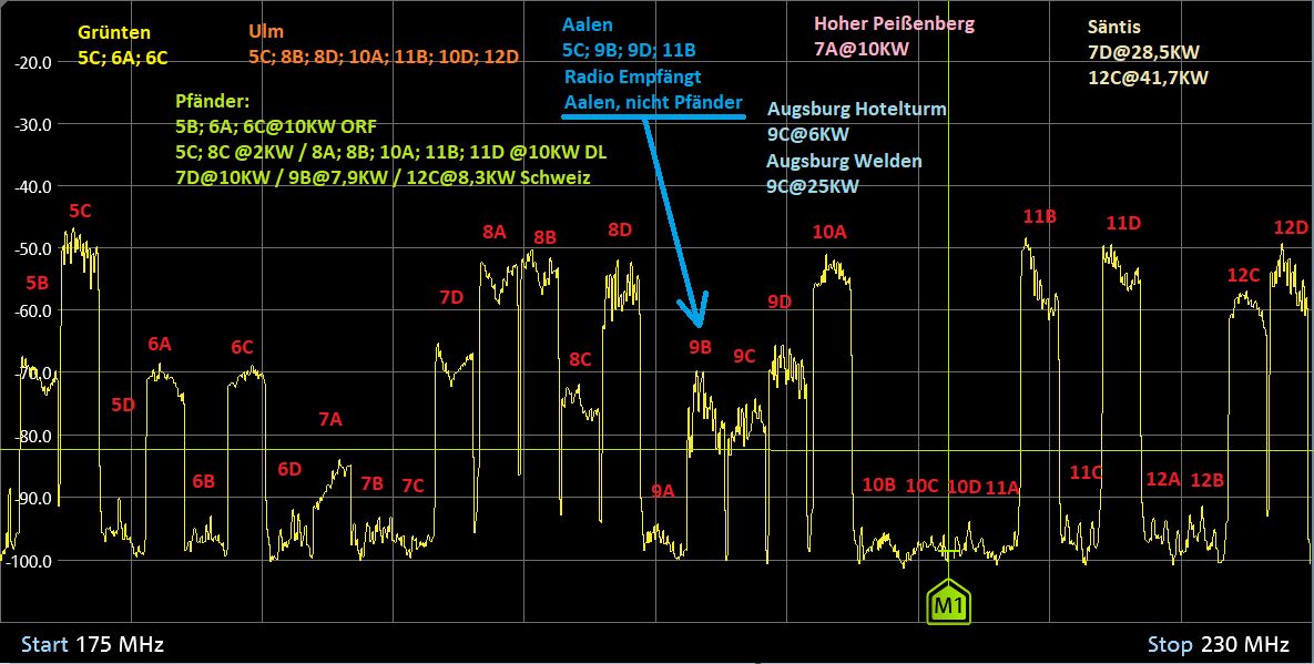

Anbei noch die Empfangssituation auf DAB, mit Antennenausrichtung auf
den Pfänder (SSW). 7A ist der einzige signifinakte Pegel der sich nicht
decodieren lässt, hier wäre eine Antenne mit SO Ausrichtung nötig was
vermutlich auch Augsburg auf 9C verbessern würde. In Ulm + Günten +
Aalen haben alle Sender 10KW. Trotz der Ausrichtung auf den Pfänder
kommt bei Kanal 9B Ausburg statt des Pfänders an, wie auch bei DVB-T.
Ich denke ein Versuch mit den programmierbaren Multiband Verstärkern
TRIAX TMB100 oder TMB2500 wäre überlegenswert. Das Blockschaltbild der
Filtergruppe des TBM100 ist oben angefügt. Die Programmierung der
Filtergruppe erfordert einen gewissen Aufwand und um Blindflug zu
vermeiden ist ein Spektrumanalysator erforderlich.
Erfolg ist nicht garantiert, aber ich kenne aktuell nichts flexibleres
auf dem Markt.
Anbieter vergleichen! Die Preise sind z.T. sehr phantasievoll. EBay.
TMB100:
https://media.distrelec.com/Web/Downloads/14/03/TMB100_Bro_eng.pdf
TMB2500:
https://www.triax.com/de/product/tmb-2500-programmable-multiband-amp-50-channel-processor-agc-1xfm-4xvhfdab-uhf/
