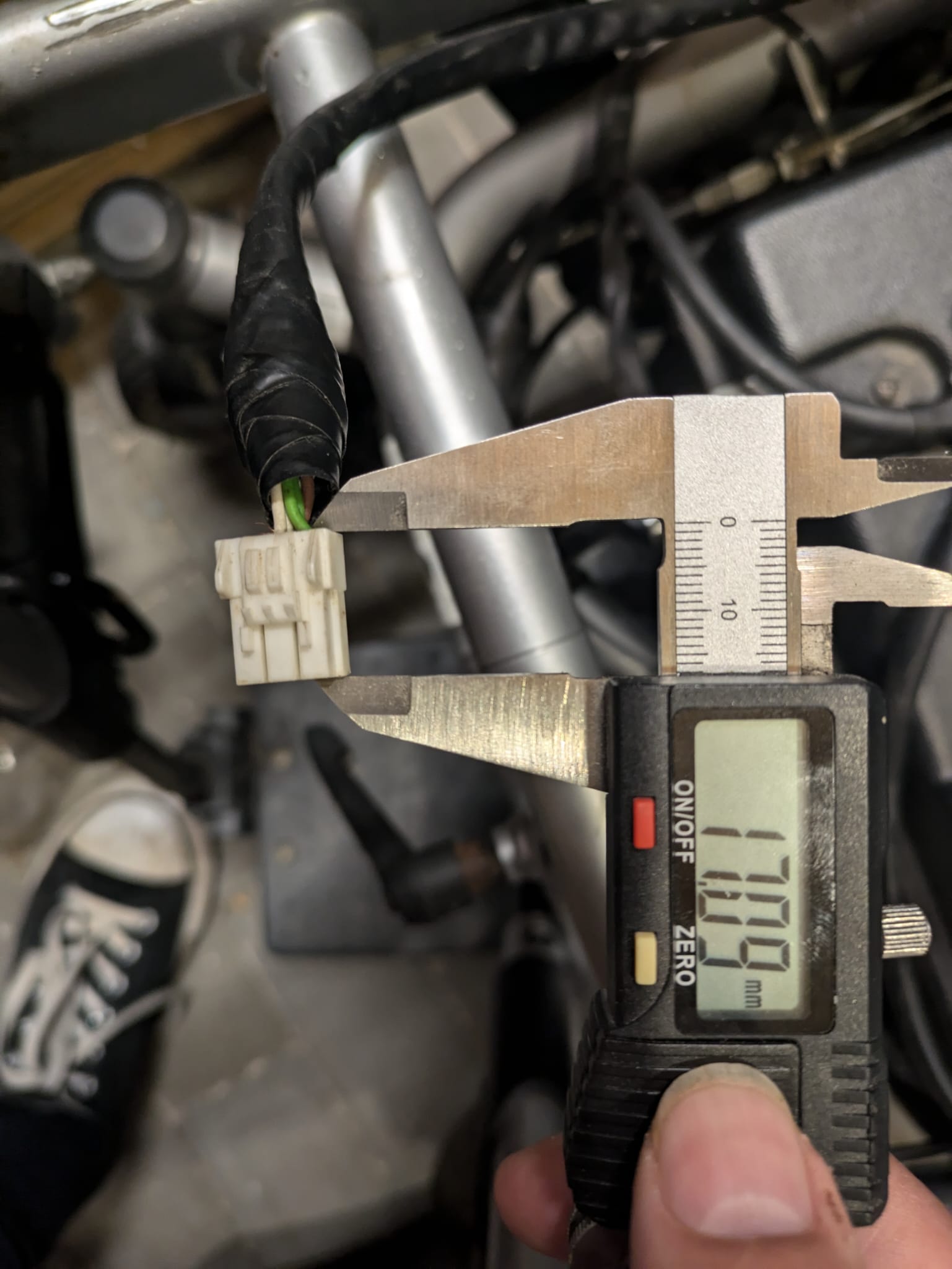

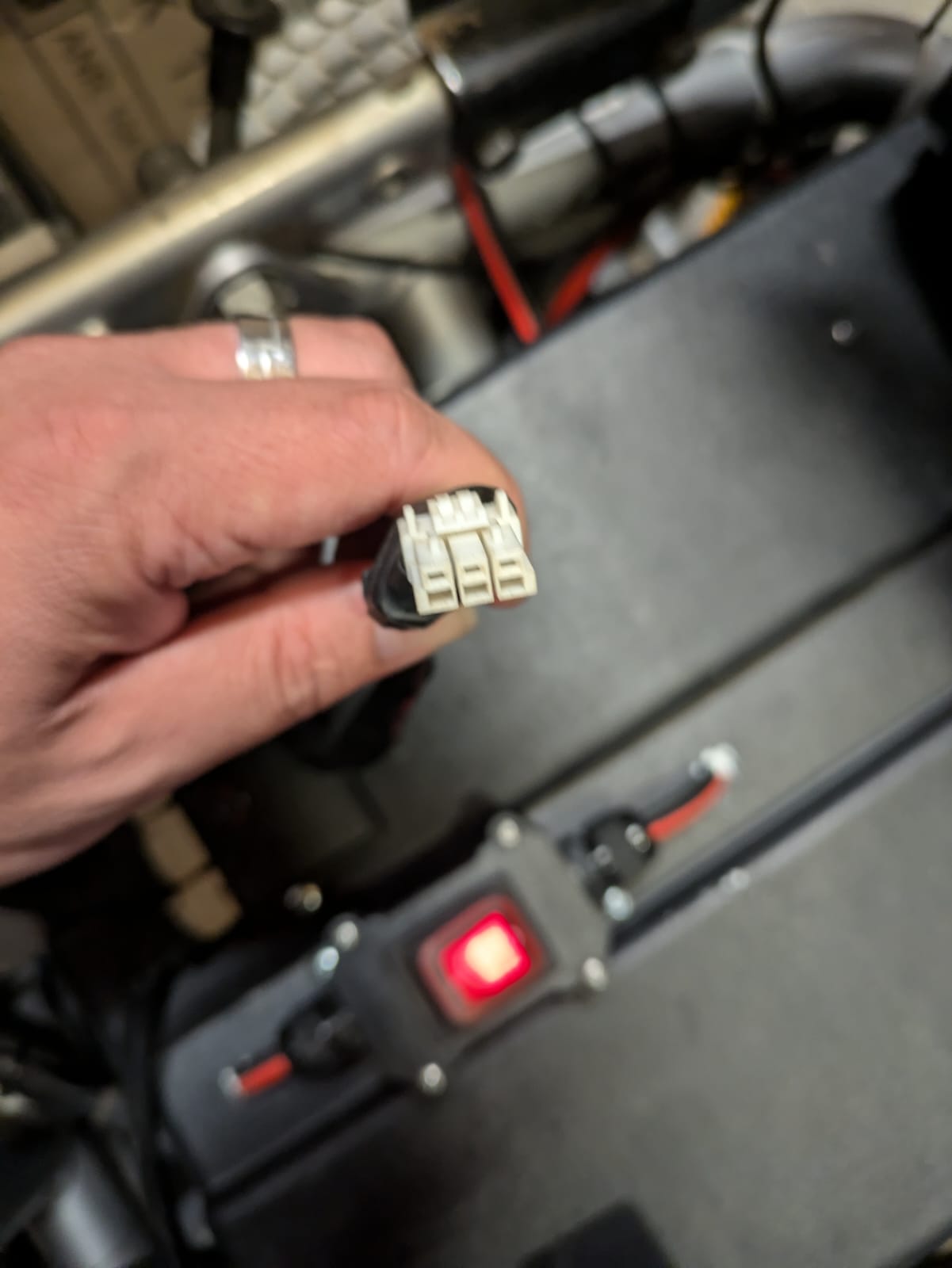

es handelt sich um die Stecker für die Beleuchtung an einem E-Rollstuhl
von Meyra, ich habe eigene LED Lampen konstruiert die deutlich heller
sein sollten jetzt fehlen nur noch die 24V Stecker

Gib die Maße des Steckers an, insbesondere den Pitch.
Evtl ist es Hirose DF7, 3,96mm Pitch.

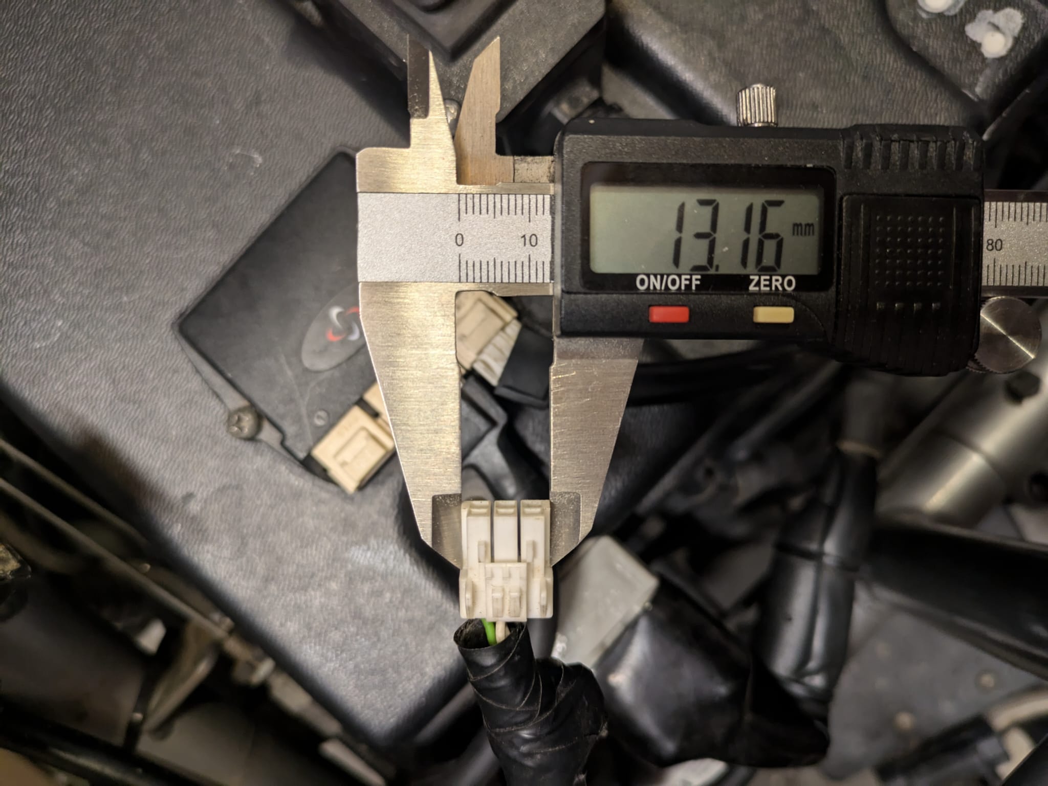

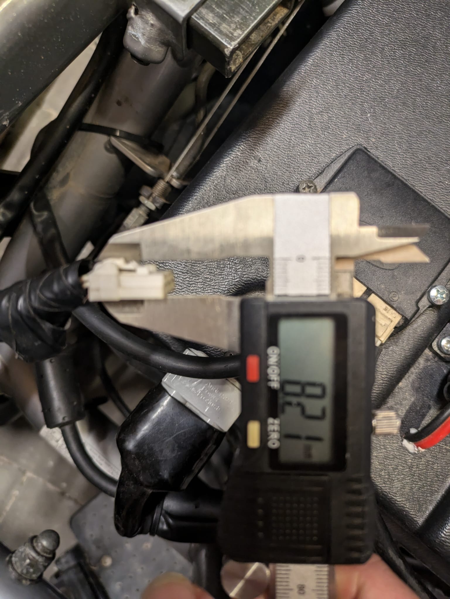

Oh sry das Handy macht jfif aus gründen, was aber technisch auch nur n
funktions abgespecketes JPG ist so wie ich das verstanden hab
Breite 13,16mm
Länge 17,09mm
Höhe 8,21mm
Höhe (da wo der relevante teile endet siehe Bild) 5,13mm
Was ist ein Pitch?
Hirose DF7 sieht dem Ding auf jedenfall verdammt ähnlich, hab nur noch
nicht ganz durchgeblickt ob die größe passt
Danke schon mal

Der Abstand der Kontakte, Mitte-Mitte gemessen.
von Ten E. (ten_e)
Ok scheint zu passen wenn man nachdem Pitch geht, weißt du evtl auch
noch wo man die kriegt bei allen Shops scheints den nur auf Anfrage zu
geben oder erst ab einer Einkaufsumme von 250$
Ich brauch, sagen wir 6 Stück vleicht 10
Ist halt schwierig weil die nicht mehr Produziert werden
