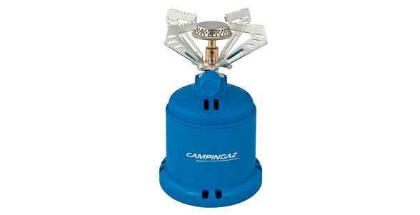

von Harald K. (kirnbichler)
Schon mal über einen Gaskocher nachgedacht?
von Bauform B. (bauformb)
von Rbx (rcx)
Danke, das ich das hier nicht hinschreiben musste.
