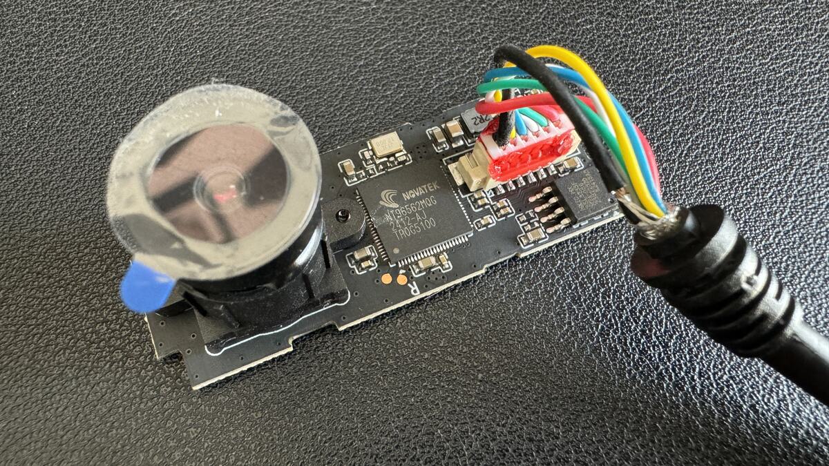

ich habe eine Problem mit dem Radioempfang (egal ob FM oder DAB), wenn
ich die Rückkamera meiner Dashcam (FITCAMX) in Betrieb. Ich fahren einen
2019er Audi Q3, bei dem die Radioantennen sich in der Heckscheibe
befinden.
Das Problem ist bekannt:
https://www.macheforum.com/site/threads/fitcamx-fm-radio-interference.24984/
Der Anbieter hatte mir bereits ein "neue" Version der Rückkamera
zugesandt, mit dem gleichen Effekt. Im Anschluss hat der Anbieter
empfohlen, Ferritkerne am Kabel der Rückkamera anzubringen, was zu einer
kleinen Verbesserung geführt hat. Allerdings, sobald ich im dicht
besiedelten Gebiet unterwegs bin, steigt der Radioempfang immer wieder
aus.
Die vordere Dashcam ist für den Parkmodus mit dem Regensensor verbunden
(dauerhaft 12v). Von der vorderen Dashcam geht dann ein 3 bis 4m langes
Kabel unter dem Dachhimmel bis zu Heckklappe, durch die
Kabeldurchführung bis hin zur Heckscheibe.
Die Kabelführung scheint nicht das Problem zu sein. Wenn ich die
Rückkamera an das Kabel anschließe und die Kamera weit genug von der
Heckscheibe entferne, kommt der Radio Empfang zurück (siehe hier
https://youtu.be/v2Vu3vX0ZOE).

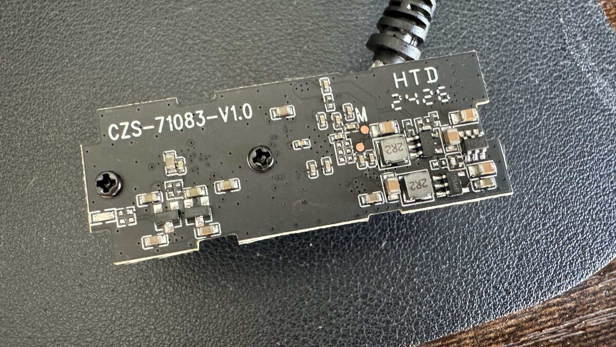

Ich habe die zweite Kamera auseinander gebaut. Vielleicht hat jemand
einen Ratschlag, wie ich die Funkstörungen (eventuell durch Abschirmung
des Gehäuses etc) in den Griff bekomme? Macht es vielleicht Sinn, die
Abschirmung des Kabels mit der Masse des Auto im Bereich der Heckklappe
zu verbinden?

von Vanye R. (vanye_rijan)
> zugesandt,
Bitte den Anbieter doch mal um seine Konformitaetserklaerung und den EMV
Bericht. :-D
> Deswegen wäre meine Frage, was hier technisch unternommen werden müsste,
> damit diese Kamera halbwegs EMV konform wird :)
Ich wuerde erstmal schauen das du die Stoerungen vom Kabel wegbekommst.
Also z.b
so eine 100Mhz Induktivitaet, vielleicht auch noch einen kleinen
Kondensator.
Danach dann abgestrahle SToerungen. Das Gehaeuse von Innen mit
Kupferfolie bekleben und die dann Erden.
Vermutlich waere es am besten das Layout zu aendern, aber das steht wohl
nicht zur Debatte. Aber mit etwas glueck reichen obige Massnahmen ja
schon damit es fuer die Praxis ausreichen gut wird.
Vanye
von Matthias B. (turboholics)
Verleg die Kabelüberlänge aus der Heckklappe nach irgendwo weit weg vom
Antennenkabel, zB unter den Kofferraumboden.
