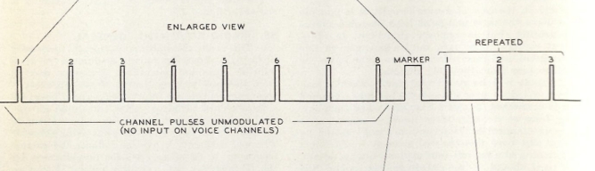

bei ebay erwarb ich dieses Funkmodul (Artikelnummer:274451909323),
welches jedoch leider hinsichtlich der Frequenz der Sendeimpulse am
Data-Eingang völlig überfordert ist.
Das Funkmodul soll ein PPM-Signal über kurze Distanz (50-100m genügen)
übermitteln. Die 8 Kanalimpulse weißen eine Dauer von 1 µs auf und der
Synchronisierimpuls, welcher ungefähr aller 125 µs gesendet wird, ist 4
µs lang.

Das ist schon verdammt schnell für 433 MHz. In welcher Auflösung soll
die Länge dieser Pulse eingestellt werden können? Mich würde
interessieren was für ein Empfänger das schafft.

1µs Impulse würde einer Modulationsfrequenz von wenigstens 500kHz
entsprechen (wenn's nur ein Sinus ist, aber du möchtest ja Impulse). Was
einer Bandbreite von 1MHz oder mehr entspricht. Das wirst du im
433MHz-SRD-Band nicht hinbekommen. Deine gewählte Übertragungstechnik
ist für das Problem nicht geeignet!

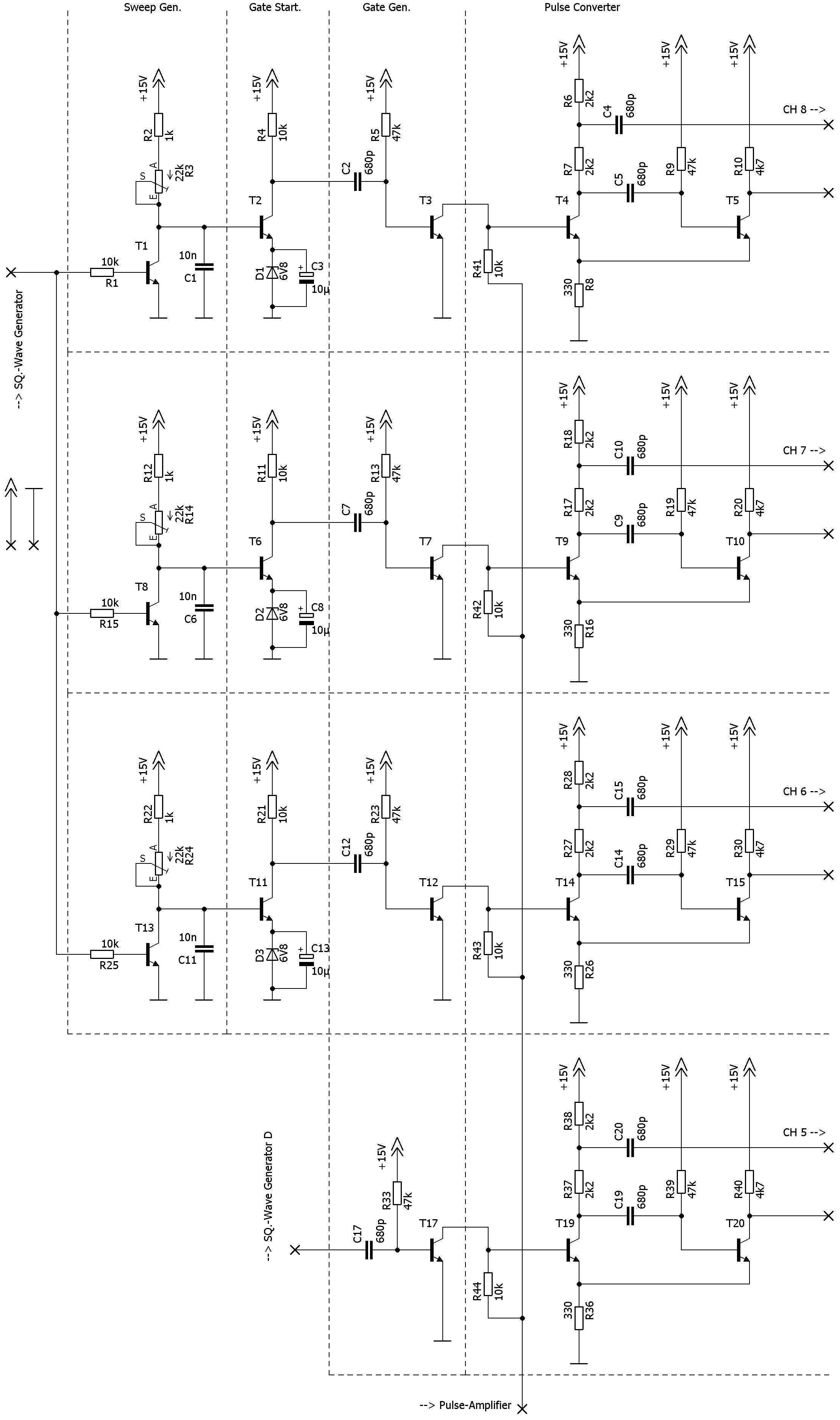

Die Länge der Impulse wird durch eine LC Kombination bestimmt und die
Schwingung auf einen Clipper gegeben, welcher nur den ersten, negativen
Impuls verstärkt und an den Ausgangsverstärker und schließlich dem
Sendemodul zuführt. Als Empfänger soll das zum Sender passende 433 MHz
Modul verwendet werden, welches die OOK-modulierte HF wieder in ein PPM
Signal umwandelt und dem Demultiplexer zuführt.

Mittels Time-division multiplexing sollen 8 Positionsmodulierte Impulse
innerhalb von 125 µs  versendet werden.

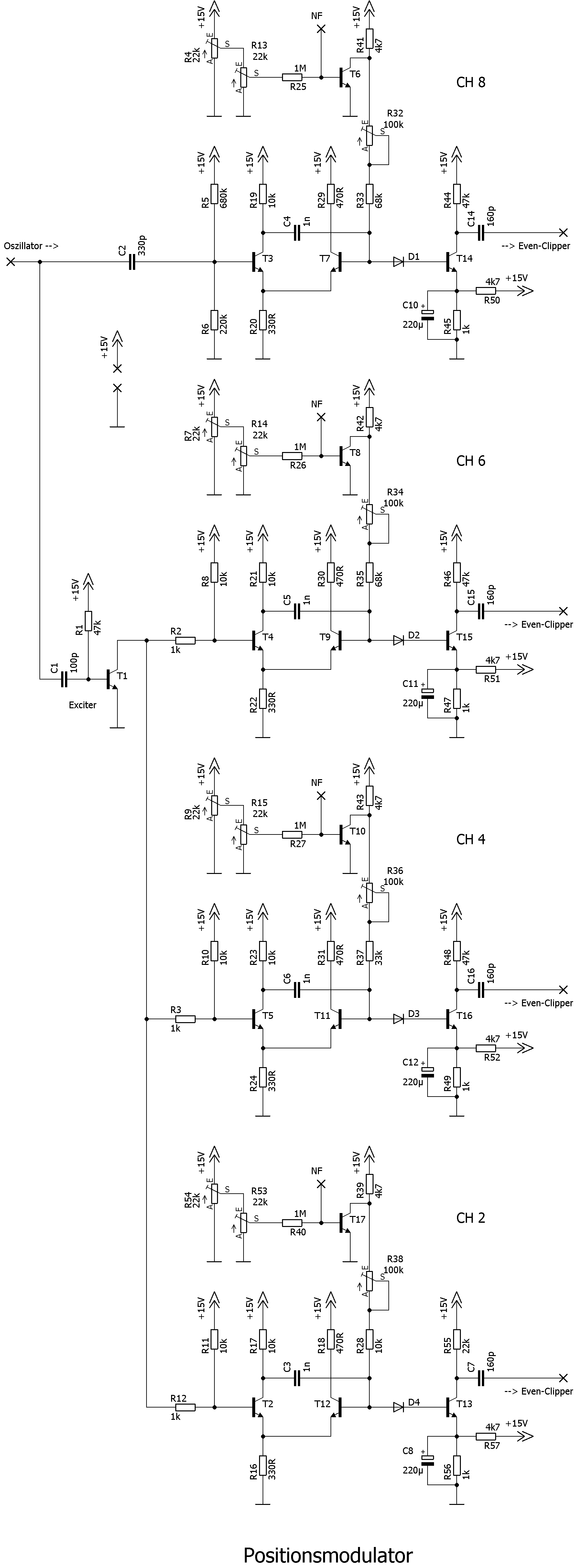

Eine positive Amplitude am Eingang des Positionsmodulators verzögert das
Erscheinen des Impulses um max. 6 µs und eine negative Amplitude
verfrüht den Impuls um max. 6 µs.

Das ist einfache Transistortechnik. Wenn Sie mögen, kann ich morgen den
Schaltplan des Positionsmodulators hier anhängen.
Ja, Herr ChatGPT, ich mögen gerne. "morgen" ist schon heute.

von Heinz (tachyonator)
Wastl schrieb:
Da haben Sie ganz recht, und anbei der Schaltplan dessen, was Sie nicht
zu verstehen vorgeben. Das ist Technik von vor 70 Jahren, aufgebaut mit
Transistoren.
> Heinz schrieb:
>> Ja, dafür bin ich Ihnen sehr dankbar. Vielleicht finde ich etwas
>> passendes mit 2,4 GHz oder ich muß die Schaltung umbauen.
> Merken sie nicht wie ihnen das Ganze hier entgleitet?

von Axel R. (axlr)
wie sieht denn der Decoder dazu aus? (Rein aus Interesse an dieser
"alten Technik von vor 70 Jahren)

Das lässt sich gut in dem Schaltplan erkennen, den ich bereits dem etwas
verklemmten Zeitgenossen Wastl sendete. Jeder Kanal ist ein Monoflop,
und die Zeit, bis das Monoflop nach dem Auslösen durch den Oszillator
benötigt, um zurück in den stabilen Zustand zu kippen wird durch die
Ladedauer eines C bestimmt. Die Spannung, mit welcher dieser C
aufgeladen wird, ist aber nicht konstant, sondern kann in einem kleinen
Umfang durch die NF moduliert werden. Das Zurückkippen des Monoflop
erzeugt dann den Kanalimpuls, welche 1 µs lang sein sollte.
Ja ich weiß, diese Methode erzeugt eine Verzerrung, es gibt auch
Methoden, bei welcher eine Treppenspannung erzeugt wird und auf jeder
"Stufe" ein Sägezahn ausgelöst wird. Dann wird die NF mit dem Sägezahn
in einem Komparator verglichen und sobald die Sägezahnspannung größer
ist, entsteht der Impuls. Aber diese Systeme sind komplizierter.
von Axel R. (axlr)
Kann man erstmal so bauen, klar. Kommt den T2 mit der negativen
Basisspannung klar? das Poti am T1 würde ich mit ner konstantstromquelle
realisieren und auch sonst eher mit differenzverstärkerstufen arbeiten,
schon den reproduzierbaren Zeiten wegen und eines "geraden" Sägezahns
geschudet. Ein simples (einstellbares) RC-Glied tuts natürlich erstmal.
Desweiteren täte ich dafür sorgen, dass die Transistoren auch
tatsächlich schnell schalten. Hier fehlen Basis-Emitter-Widerstände und
das ganze Gedöns, um tatsächlich auch schnelle Schaltflanken zu
generieren. Sind ja keine Fets.
Na viel Spaß weiterhin. den Impulsausgang würde ich einfach auf einen
weiteren Transitor geben und im Kollektor die 3 Oberwellen aussieben und
damit weiterspielen. Da fehlt ja auch quasi die komlette
BasisbandAufbereitung, um das ganze zB. einem IQ-Modulator zuführen zu
können. Einfach die 1µs - impulse irgendwo draufgeben, wird so nicht
funktionieren, fürchte ich.
Ist bei mir (2004) nun auch schon wieder 20Jahre her, mich (ua) damit
beschäftigt zu haben.
> Basisspannung klar?
Gerade so))
> geschudet.
Stimmt, das wäre besser.
Können Sie mir gerne Einzeichnen, wenn Sie Zeit und Lust dazu haben.))
Ich würde es gerne ausprobieren, wenn ich an diesem Teil der Schaltung
bin.
Davor ist noch eine ganze Menge! Nach dem HF Empfänger kommt ein
Eingangsverstärker; eine Synchronimpulsabtrennstufe; ein Alarm, falls
der Synchronimpuls ausbleibt, ein Impulsgenerator, welcher an der
fallenden Flanke der Impulse neue Impulse erzeugt und ein
Rechteckgenerator.
Aber im Moment warte ich noch auf eine Kerko Bestellung, um den Clipper
und  den Ausgangsverstärker vorm Sender fertigzustellen. Und natürlich
fehlt noch ein geeigneter Sender.
