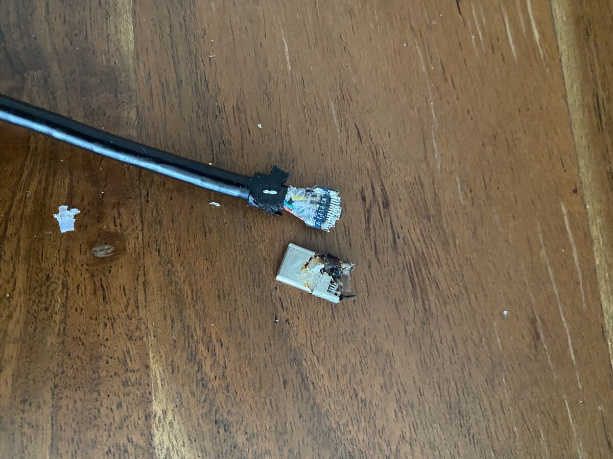

Ich bin auf der Suche nach einem USB C Stecker wie auf dem Bild zu
sehen.
Hierbei handelt es sich um eine Hintergrundbeleuchtung von Govee, bei
dem mir der Stecker abgebrochen ist.
Kennt sich eventuell jemand damit aus und weiß, wo ich so ein Ersatzteil
herbekommen könnte?
Weil wie auf dem Bild zu sehen, handelt es sich hierbei nicht in einen
normalen USB C Stecker da er deutlich mehr Anschlüsse hat.
Vielen Dank im Voraus
USB-C hat 24 Kontakte. Dein Bild ist zu schlecht, um irgendwas zu
erkennen.
Da es um das Ende eines Kabels geht - warum nimmst Du nicht einfach ein
neues Kabel?
Oder ist das Kabel mit dieser "Hintergrundbeleuchtung" fest verbunden?
Was macht die, wird die einfach nur an ein Netzteil angeschlossen, oder
kommt die an einen PC, der damit noch irgendwelche Dinge anstellen kann?
Was muss man anstellen, damit ein Stecker diesen Zustand annimmt? Den
Hund drauf rumkauen lassen?
> sehen.
Auf dem Bild kann man nicht genug erkennen.
Auf den ersten Blick sieht es wie ein hundsgewöhnlicher USB-C Stecker
aus. Der hat übrigens 2x12 Pole.
> herbekommen könnte?
Den Hersteller zu fragen war dir zu offensichtlich?

Schneid mal das Kabel auf, wie viel Drähte hat das?
Noe, das ist ein ganz normaler USB-C (2x12 wie schon geschrieben). Das
ist gut zu erkennen wenn man das Bild mal vergroessert (davon abgesehen,
dass das Holzmuster, das 90% der Bildinfomation ausmacht nicht viel zu
dieser Info beitraegt)

Es dürfte zielführender sein, das Kabel zu ersetzen, statt zu versuchen,
einen handlötbaren USB-C-Stecker aufzutreiben und den an das Kabel
anzulöten.
Denn dazu bedarf es einiger handwerklicher Fertigkeiten, die ich hier
nicht als unbedingt gegeben ansehe.
Interessant ist natürlich, welche Rolle das USB-C-Kabel bei der
Hintergrundbeleuchtung spielt, und natürlich auch, um welche Beleuchtung
es sich handelt.
> anzulöten.
Oder so:
https://agelektronik.de/usb-stecker-buchse-breakout-board/10587-usb-c-31-breakout-board.html

(prx) A. K. schrieb:
> Oder so:
Wenn es nur um Stromversorgung geht, oder um Kram, der mit
USB2.0-Geschwindigkeit abgewickelt wird, ja.
Sollte wider Erwarten das Kabel hier aber für USB3.x-Geschwindigkeiten
("SuperSpeed") oder gar für einen "alternate mode" zur Videoübertragung
verwendet werden, dann nein.
