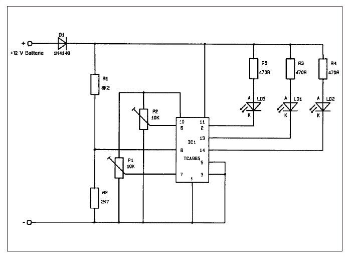

von Mario M. (thelonging)
Der hier gezeigte TCA965 ist ein uraltes Siemens-IC, das schon lange
nicht mehr hergestellt wird.
Der nennt sich "Fensterkomparator", weil er mit seinen Ausgängen
anzeigt, ob in dem Fall hier der Widerstandswert im "Fenster" von 130
bis 150 Ohm liegt oder darunter oder darüber.
Mit dem Suchbegriff finden sich aber einige Schaltungen:
https://www.elektronik-kompendium.de/sites/slt/0411231.htm
Hier sind drei LED angeschlossen, das ist eher selten:
https://i.ytimg.com/vi/QH4e7gYuVO0/maxresdefault.jpg
https://www.multisim.com/content/Qz9yWNbwDeF9rDhf5mFtJf/3-window-comparator-with-led/
braucht leider zwei Versorgungsspannungen, aber das ließe sich ändern.

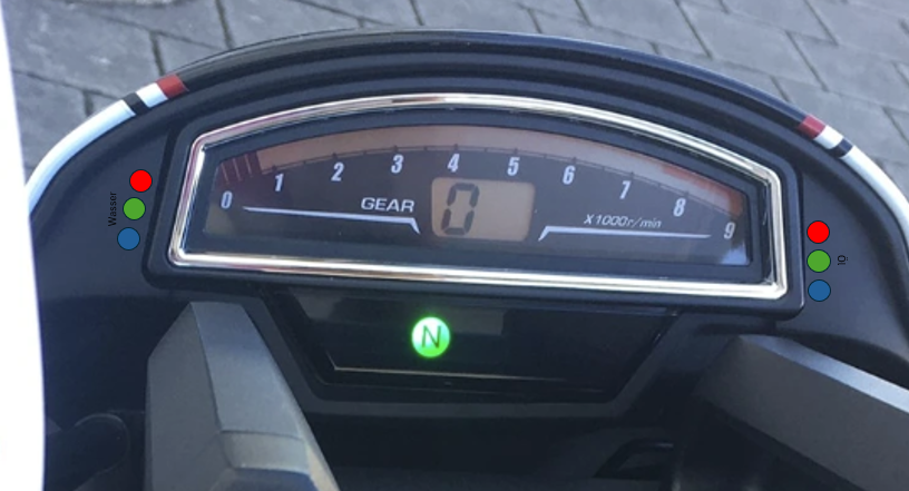

von Michael B. (michael_b961)
Hallo und schon mal Danke für die vielen, vielen Antworten.
Ich habe den genannten PT100 nur als Beispiel genommen, da der
Hersteller des Sensors, den ich benutzen muss, keine Angaben macht. Das
wird sich aber dann rausfinden lassen wenn ich ihn habe.
Dieser:
https://www.polo-motorrad.com/de-de/koso-temperatursensor-1%2F8--28-7518571061001310.html
Den wollte ich gegen die Ölablassschraube austauschen.
Das gleiche für die Wassertemperatur. Der gleiche Sensor, halt nur am
Wasserkreislauf
Soll dann wie auf dem angehangenen Foto aussehen (vom Prinzip her).

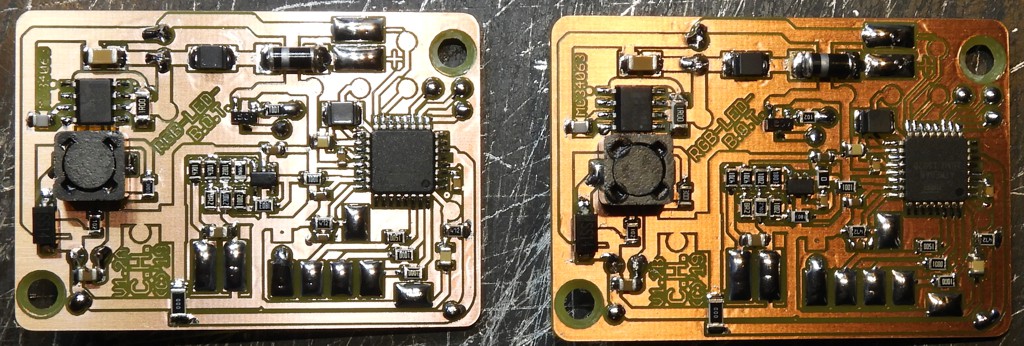

Hab sowas mal gebaut für den bei Conrad erhältlichen (jetzt eher nicht
mehr) Ölfühler 188103. Helligkeit einstellbar bzw. über LDR automatisch.
Verwendet hab ich eine RGB-LED. Durch Farbmischung mehr Abstufungen
      -10..59:LEDs:=%00000111;          { weiß
               Flash:=false;
        60..79:LEDs:=%00000100;          { blau
               Flash:=false;
       80..120:LEDs:=%00000010;          { grün
               Flash:=false;
      121..130:LEDs:=%00000001;          { rot
               Flash:=false;
      131..155:LEDs:=%00000001;          { rot blinkend
               Flash:=true;
           200:LEDs:=%00000011;          { gelb blinkend
               Flash:=true;              { Kurzschluss & >155°C
           300:LEDs:=%00000101;          { violett blinkend
               Flash:=true;              { <-10°C oder Unterbrechung
von Thomas R. (thomasr)
