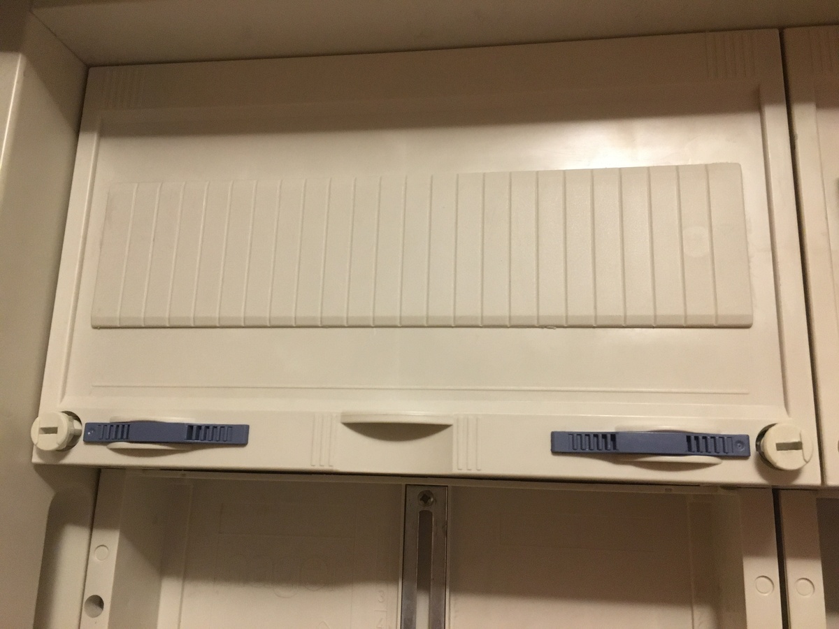

Hallo, die auf dem Bild erkennbare Abdeckung im Zählerschrank lässt sich leider nicht öffnen, die blauen Schieber habe ich zur Seite geschoben und mit einem Schlitzschraubendreher die Kunstoffschrauben aufgedreht, die Abdeckung sitzt aber immer noch fest und bewegt sich keinen Millimeter. Es handelt sich um einen Hager univers Z, Typ: ZP22S
SiH H. schrieb: > und mit > einem Schlitzschraubendreher die Kunstoffschrauben aufgedreht Dreh die mal nur um 90°.
Harald K. schrieb: > Dreh die mal nur um 90°. geht leider auch nicht. Ab 90° werden sie locker bleiben aber bündig im Gehäuse sitzen, ab 180° springen sie raus. Egal wie, die Abdeckung sitzt bombenfest, auch die Abdeckung rechts daneben (nicht im Bild) geht nicht auf.
Die Unterseite ist mit Haken an der Zählerplatte geclipst. Diese Fläche mit der Hand etwas nach oben drücken und unten ziehen.
SiH H. schrieb: > mit > einem Schlitzschraubendreher die Kunstoffschrauben aufgedreht, die > Abdeckung sitzt aber immer noch fest und bewegt sich keinen Millimeter. Die "Schrauben" stehen richtig. Die Abdeckung ist oben eingehangen, also die Unterseite einfach nach oben klappen. Hängt der Schrank nicht wirklich perfekt, hat also leichten Verzug über die diagonalen Achsen, klemmen diese Abdeckungen gerne mal. PS: "Schrauben" deshalb, weil es keine richtigen Schrauben sind, sondern nur Drehriegel mit 90° Drehwinkel.

Danke für die Antworten, durch starkes Drücken von unten und gleichzeitigem Ziehen hat sich die Abdeckung entfernen lassen. Vielen Dank!
Vorsicht! Die Spannung dahinter macht sehr zuverlässig tot und/oder schwere Verbrennungen. Da ist u.a. noch kein FI vor.
Die Spannung dahinter ist genau so gefährlich wie 'ne 400V Steckdose. Nur der Knall wird ggf. etwas größer, die Schadenssumme auch, aber sonst gibt's da keinen Unterschied.
Frederic S. schrieb: > Vorsicht! > Die Spannung dahinter macht sehr zuverlässig tot und/oder schwere > Verbrennungen. > > Da ist u.a. noch kein FI vor. Die Abdeckung sitzt soweit ich das sehe "hinter" einem Zählerfeld. Es sollte also möglich sein durch den zentralen Schalter vor dem Zähler oder wahrscheinlicher den SLS alles unter der Abdeckung spannungsfrei zu schalten. Aber wie immer https://www.dehn.de/de/arbeiten-nach-den-5-sicherheitsregeln
