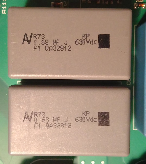

Ich suche verzweifelt eine Quelle für:
R73PW3680SEL0J
(https://www.kemet.com/en/us/product/R73PW3680SEL0J.html)
Eine ausführliche Netzsuche fand leider keinen Händler.
Die hohe Impulfestigkeit (3GV/s) ist wichtig. Dieses Teil
[https://cdn-reichelt.de/documents/datenblatt/B300/WIMA_MKP_10.pdf] hat
als Ersatz nur 1,5Jahre gehalten und dann auch noch alle Halbleiter im
Strompfad mitgenommen (Original hielt 7).

WIMA FKP1 sollte das Äquivalent sein. Wenn du Platz hast, lieber 2 oder
3 parallel schalten. Gibt es bei Reichelt. Alternative wäre SnubberFKP,
gibt es bei Bürklin.
von Joe S. (bubblejoe)
von Torsten B. (butterbrotstern)
MKP passt nicht, die halten diese Impulsbelastung nicht aus.
FKP heißt die Lösung.
https://www.wima.de/de/produkte/parametersuche/
Auf die Schnelle habe ich bei Bürklin die snubberfkp mit 330nF gefunden,
da müsstest Du zwei parallel schalten, das hält dann ewig.
Joe S. schrieb:
> Vlt. passt der
https://www.mouser.de/ProductDetail/WIMA/MKP1J036807C00KSSD?qs=dTJS0cRn7ohuqnZV83NhuQ%3D%3D
Beide Wimas haben bei 680nF/630V eine Impulsfestigkeit von 900V/µs - das
wird nichts helfen.
Das Original hat erstaunliche 3000V/µs...

-Induktionskochfeld
-"AL-Elektronik Distribution" hatte ich schon am Tel. -> Nix
-Platz ist begrenzt, sollte wieder so auf die Platine passen (RM, Höhe)

Danke, aber die SnubberFKP von Bürklin sind einer ja schon in allen
Dimensionen dopplet so groß wie der Platz ... :-(

Die 73PR3680(1)00(2) R73PR3680(1)00(2)  halten sogar 11kV/µs aus, andere
bis 54 kV/µs,  naja, wie lange wohl?
Bei Reichelt gibt es für 6,40 Euro den
PHE450 680N 1,6K Folienkondensator, 680nF, 1600V, 105°C
Rastermaß 37,5 mm     Länge 19,0 mm
Breite 36,0 mm     Höhe 41,0 mm    32 Gramm
vielleicht passt der liegend hinein. Der hält auf jeden Fall mehr als
der 630V aus.  Den 1000V gibt es leider nicht bei R.
Bei Pollin gab es mal den 200256 günstig:
die gelben Hochspannungskondensatoren, sehr zäh und hart im Nehmen
Arcotronics MKP C.4H
0,68 µF  +- 5%
Un = 1000V DC   Urms = 480V AC
GPE/LS SH -40 .. +85°C   uo  (Oktober 2006)
43 x 25 x 19 mm³  mit je 45mm langen Anschlüssen
Axials capacitors Snubber C4C / C4H
http://www.kemet.com/kemet/web/homepage/kechome.nsf/file/C4 Axials
Series/$file/F3303_C4_Axials.pdf
Dort stehen zwar unter C4H nur 850 und 1200 V drin, unsere Werte liegen
dazwischen:
 µF    VDC VAC V/µs Apeak mOhm@100kHz Arms    Dimensions  wire dia
C4HAMUC3680AA1J
 0.68  850 450  300  204   5.1         9@70°C 17x23x44mm³ 1.0mm
C4HAPUD3680AA3J
 0.68 1200 500  270  184   6.6        12@70°C 18x24x58mm³ 1.2mm
Im Anhang die 294 Kemet-Katalogdaten in .csv (Tab-separierte
Text-Liste), die leicht in eine Tabellenkalkulation kopiert werden
können.
Erweitert um Brutto-Volumen, Energie, Nettovolumen (jede Seite um 1mm
kleiner), Energie pro Nettovolumen.
Dann kann man sortieren nach Kapazität oder Energiedichte.
von Hans (physiker1)
Vielen Dank für die Mühe das so zusammenzustellen. Durch die Vorgaben
bei RM und Höhe komme ich aber wieder bei "73PW3680(1)L0(2)" raus. Und
von dem weiß ich leider nicht wo ich ihn kaufen kann.
Die elektrisch noch besseren passen leider nicht in mein Gerät. Aufbau
von Unten nach oben: [Platine-Bauteile-Alublech-Induktionsspulen-Glas].
Es ist in alle Richtungen nur sehr wenig Platzreserve vorhanden.
