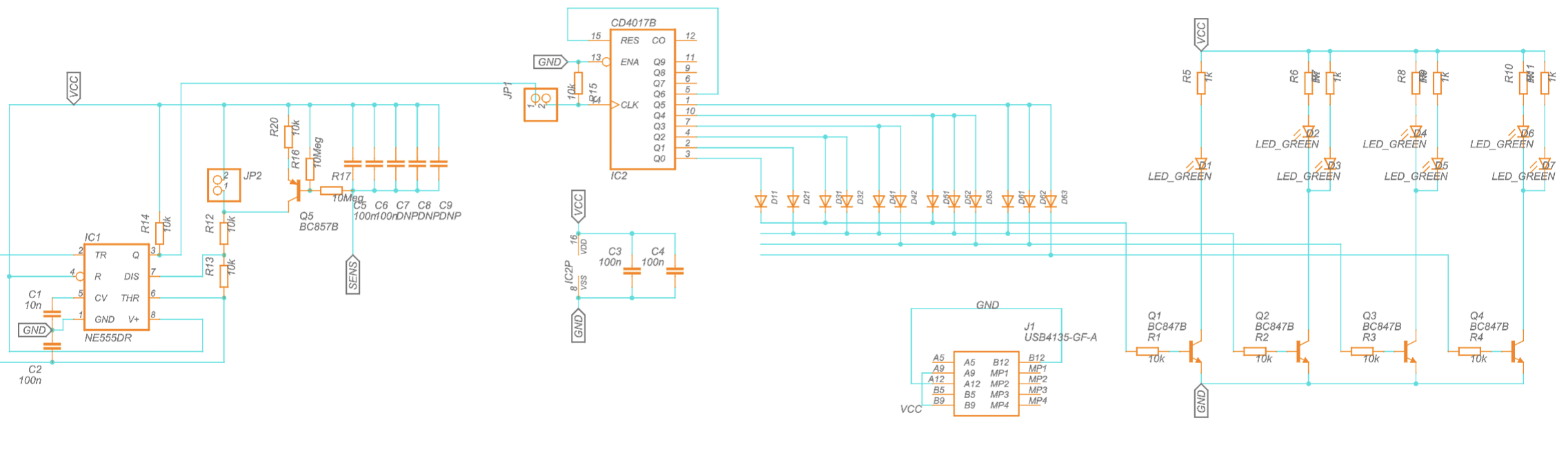

Moinmoin,
die Aufgabe wirkte relativ einfach: Testen ob ein elektrischer Würfel
mit NE555 und CD4017 fair ist - Schaltplan, Layout und die Ergebnisse
der ersten 4200 Würfe findet ihr im Anhang.

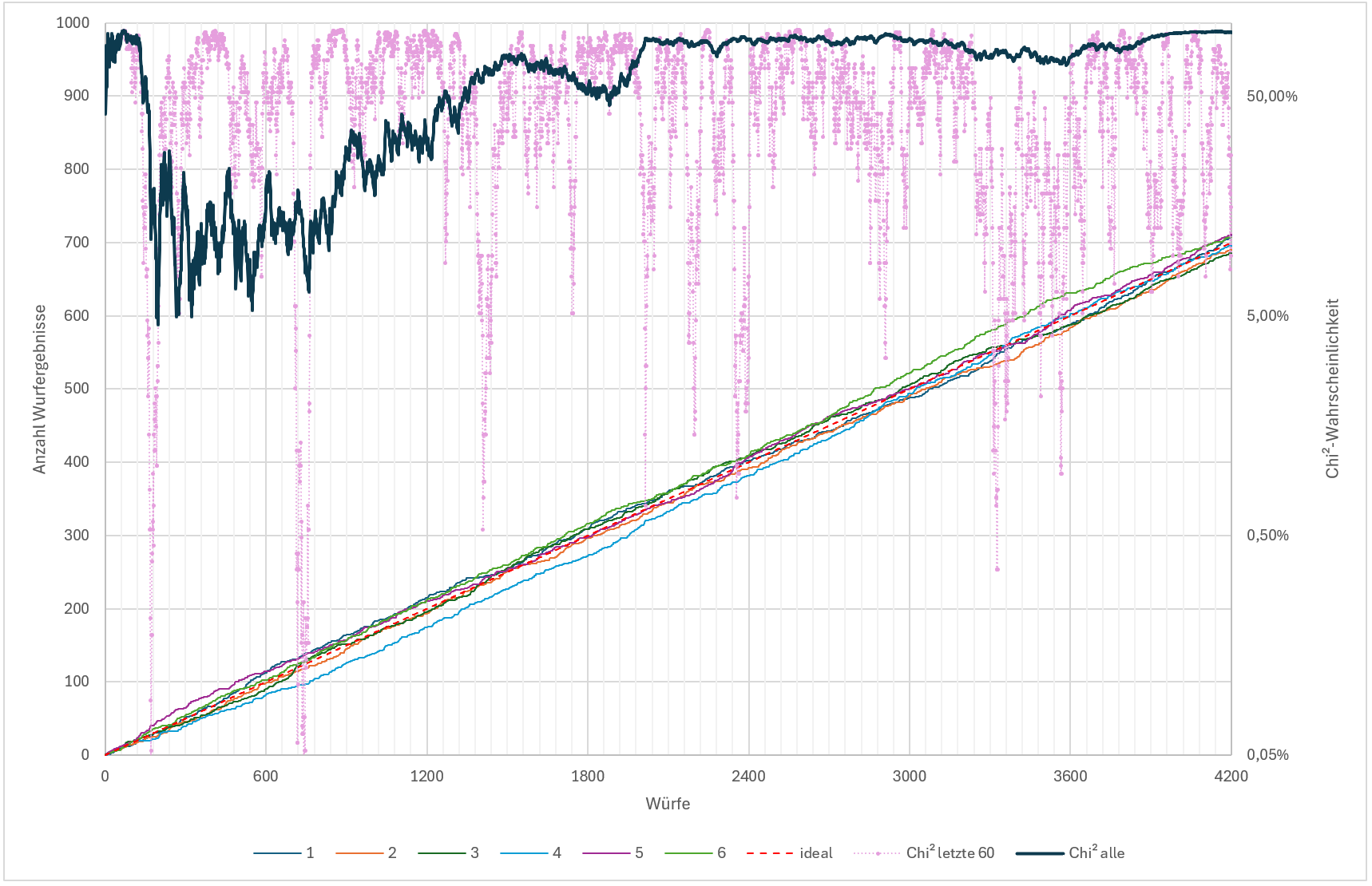

Als ich mit dem Würfeln anfing, sahen die ersten ~120 Würfe ziemlich gut
aus. Während den nächsten 480 Würfen (121-600) stach die 5 als Liebling
heraus während die 4 immer weiter zurückfiel. Der Trend der zu wenigen
4er setzte sich dann bis Wurf ~2700 fort. Von da an übernahm die 6 eine
deutliche Führungsrolle. Bei nun 4200 Würfen hat sich die 6 wieder
eingekriegt und die Verteilung ist ziemlich gleichmäßig.
Da ich mich bereits beim Würfeln über diese Entwicklungen gewundert
hatte, fügte ich einen mitlaufenden chi-quadrat-Test für alle Würfe und
für die letzten 60 Würfe ein, die beide im Diagramm mit aufgetragen
sind. Hätte ich nach ~180 Würfen aufgehört, hätten beide einen p-Wert
(=Wahrscheinlichkeit) von kleiner 5% zurückgeliefert. Auch im weiteren
Verlauf sackte der für die letzten 60 öfters weit unter die 5%-Marke,

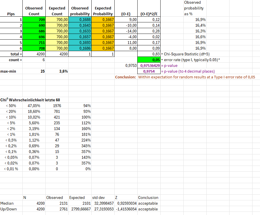

weshalb ich hierfür zusätzliche Zähler einführte. So haben z.B. 47% der
60er-Blöcke einen p-Wert von kleiner 50% und 5,6% einen p-Wert kleiner
5%, was mMn gut mit der Theorie übereinstimmt. Auch der Gesamttest sieht
mit einem p-Wert von 97% ziemlich gut aus.
Darüber hinaus habe ich die Verteilung nach diesem Video auf Median Run
und Up/Down Run getestet:
https://youtu.be/xdgTUl0WNqM?si=m6R_ILyroj8seny3 Auch diese beiden Tests
bescheinigen eine zufällige Verteilung. (Übrigens habe ich für die
Formeln im Video keine Quelle gefunden, wer da aushelfen kann wäre mein
Held!)
Kann ich nun davon ausgehen, dass ich lange genug gewürfelt habe um
anzunehmen dass der Würfel fair ist? Welche weiteren Tests gibt es
hierfür? Oder muss ich doch noch ewig weiter würfeln?

von Michael B. (laberkopp)
Weiter denken.
Die Impulsdauer eines NE555 hängt von den Schaltschwellen ab, die sind
über 10nF gepuffert. Das aufladen des Kondensators erfolgt jedoch über
die Betriebsspannung. Die wird durch die LEDs belastet, bei 6 mehr als
bei 1, schwankt also.
Die Impulsdauer wird also von der angezeigten Zahl beeinflusst, der
Würfel wird NIE exakt 1/6 Wahrscheinlichkeit zeigen.

von Peter D. (peda)
Diese Erfahrung habe ich auch gemacht. Ich hatte einen µC genommen und
die Schaltschwelle des Inputs schwankt mit der VCC. Somit ergab sich
eine deutliche Fehlverteilung, sobald die Batterie nicht mehr ganz
frisch ist.
Ich habe dann 2 Timer genommen. Der Timer im Vordergrund steuert langsam
die LEDs, der im Hintergrund zählt schnell den echten Würfelstand. Bei
Loslassen wird er angehalten und der andere läßt die LEDs langsam
ausrollen, bis er beim richtigen Wert stehen bleibt. Beide Timer haben
außerdem unterschiedliche Primzahlen als Vorteiler. Damit war keine
Abhängigkeit vom Innenwiderstand der Versorgung mehr feststellbar.

von Hippelhaxe (hippelhaxe)
> ziemlich gut aus. Während den nächsten 480 Würfen (121-600)
> stach die 5 als Liebling heraus während die 4 immer weiter
> zurückfiel.
Das ist normal.
Siehe dazu:
https://de.wikipedia.org/wiki/Gesetz_der_gro%C3%9Fen_Zahlen
> gewundert hatte,
Nicht wundern, sondern gutes Statistik-Buch lesen.
Bei einem idealen Würfel gleichen sich die relativen
Häufigkeiten, d.h. die QUOTIENTEN aus Häufigkeit der
jeweiligen Zahl und Gesamtzahl der Würfe beliebig nahe
an 1/6 an, wenn man immer weiter würfelt.
Die DIFFRENZEN ZWISCHEN DEN ABSOLUTEN HÄUFIGKEITEN
können im Gegensatz dazu über alle Schranken wachsen (!).
Es gibt KEIN Gesetz, dass ein "Ausgleichen" oder
"Aufholen" erzwingt -- allerdings auch keins, das es
verbietet...
> gewürfelt habe um anzunehmen dass der Würfel fair
> ist? Welche weiteren Tests gibt es hierfür?
Das Konfidenzintervall (Vertrauensintervall) müsste
hier weiterhelfen. Man kann nämlich einen Zusammenhang
herstellen zwischen
1. der Größe der Stichprobe (d.h. der Zahl der
   durchgeführten Würfe),
2. den empirisch (durch praktischen Versuch) ermittelten
   relativen Häufigkeiten der Zahlen und
3. der Wahrscheinlichkeit, dass die Abweichungen vom
   Idealwert zufallsbedingt sind.
Ich bin leider statistischer Eunuch: Ich weiss, dass es
geht, aber ich kann es nicht...
Wenn Du eine 100.0%ige Aussage brauchst: JA!
Wenn Du mit einer statistischen Sicherheit von
(100-epsilon)% zufrieden bist: NEIN!
HTH

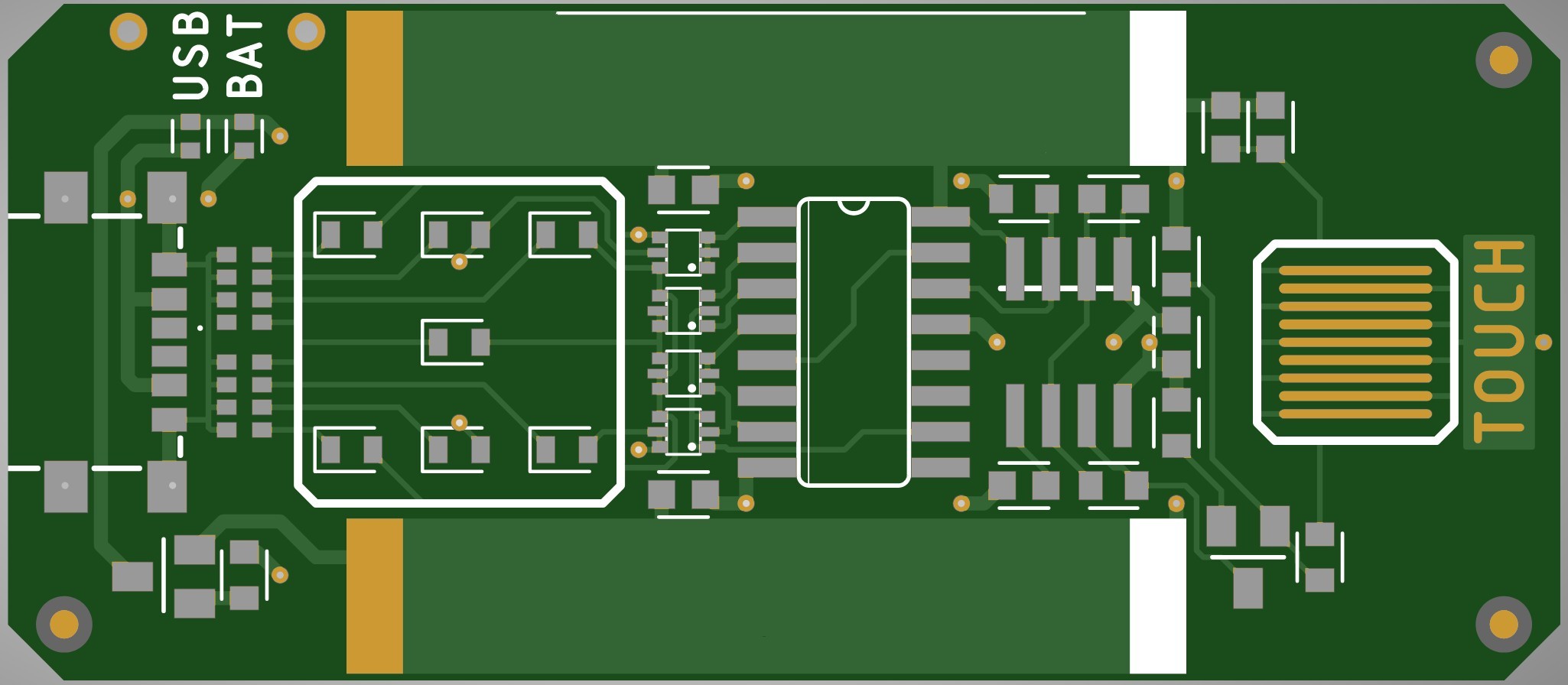

von Peter D. (peda)
Die Sensortaste gefällt mir von der Haptik her nicht. Deutlich
angenehmer ist eine große Taste mit Druckpunkt und Klick.
Zumindest sollte die Sensortaste an einer Kante sitzen und nicht mitten
zwischen den Bauteilen. Wie hast Du denn das Kupfer beschichtet, damit
es nicht grün anläuft? Reicht das chemisch Gold vom Platinenfertiger
aus?
Ich bevorzuge kapazitive Sensortasten, d.h. das Kupfer ist auf der
Unterseite der Platine. Das kann der µC mit übernehmen. Allerdings ist
dann der Ruhestrom etwas höher. Der µC muß ja zyklisch aufwachen
(Watchdog oder RTC) zum Messen. Ein ATmega48A braucht mit 32kHz Quarz
für die RTC etwa 1µA.

Schade, dass es nur wenige und nicht wirklich tiefgehende Antworten auf
die Fragen zur Statistik gab, das sollte hier eigentlich das
Hauptaugenmerk sein.

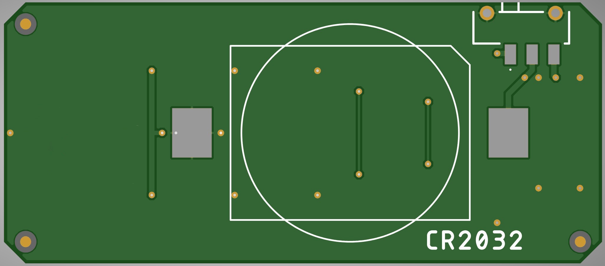

Die finale Version nutzt 74HC4017 und TLC555 und kommt je nach
Bestückungsvariante nur mit USB aber freier Rückseite, nur mit CR2032
oder mit beidem umschaltbar per Schiebeschalter, siehe Anhang. Aufgrund
der Stromlieferfähigkeit der CMOS-Ausgänge können die Transistoren
wegfallen, die LEDs sind auch mit 10k Vorwiderstand noch hell genug und
das ganze funktioniert sogar an einer eigentlich in Autoschlüsseln oä
bereits völlig leergenuckelten CR2032.

Schau dir den Schaltplan an, dann siehst du dass nach dem Loslassen der
Sensorfläche, C5 bis C9 den Transistor Q5 langsam runterdimmen und somit
die Taktfrequenz des NE555 erniedrigen. Das bewirkt ein optisches
ausrollen des Würfels bis zum Stillstand.
Der Rest steht in den Geschichtsbüchern (CD4017 über Diodenmatrix auf
die 7 LEDs).
