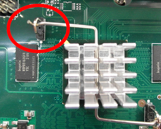

Hi zusammen, wie nennt man diese "Löt-Ösen" im angehängten Bild? Bei Conrad und Reichelt bin ich nicht fündig geworden... Danke, nachtgeist
Sowas kann man sich notfalls auch selbst aus normalem Draht biegen und einlöten, wenn man das unbedingt will. Ich würde aber evtl. den Draht auf Lötseite etwas umbiegen, damit der Draht auch ohne Verlötung bereits durch reinen Formschluß nicht rausgezogen werden kann (Lötzinn ist ja üblicherweise nicht sehr dauerstabil unter gewisser Krafteinwirkung).
"Kühlköperzubehör". Aber eigentlich muss das beim Kühlkörper mitgeliefert werden, weil die Höhe dazu passen muss. Notfalls "Lötstützpunkt", also sowas: https://www.buerklin.com/de/p/vogt/loetstuetzpunkte/1018-68/12H544/ https://www.buerklin.com/de/p/-/loetstuetzpunkte/60-1137-11-0030/12H570/
Einen "Dreier" aus einreihiger Pinleiste abschneiden, mittleren Pin entfernen, verbleibende Pins oben zusammenbiegen und verlöten. Fertig. Wo war nun das Problem?

https://www.digikey.de/de/products/detail/boyd-laconia-llc/125700D00000G/1216404 https://www.digikey.de/de/products/detail/boyd-laconia-llc/D057/524369 Oder so... PS: Die Bezeichnung ist:'Lötanker' 'Solder anchor'

For the record: Die meisten englischsprachigen Anbieter listen das unter "U type Pin Header"
Und damit auch Aliexpress: https://www.aliexpress.com/item/1005005780773676.html Sowas ist auch für Testaufbauten sehr praktisch, denn daran kann man gut die Ground-Krokoklemme üblicher Tastköpfe anbringen.
