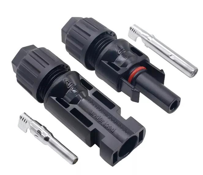

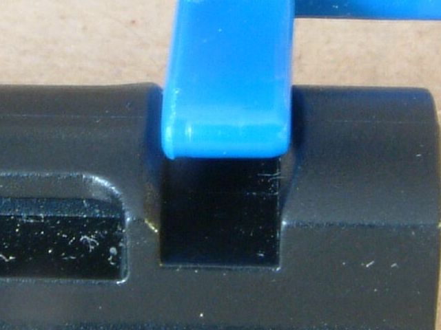

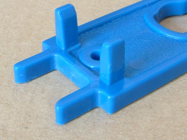

an meinen Solarmodulen sind die Stecker in Bild 1 verbaut. Dazu
vermeintlich passend gibt es diese Werkzeuge aus blauem Plastik.
Erstaunlich ist, dass die Krallen zum Trennen der Stecker 0,5mm zu breit
sind und sich das Werkzeug damit nicht in die Nut einschieben lässt,
siehe Bild 3.
Wie geht man vor, wenn man Stecker und Werkzeug passend haben will?
Scheinbar produziert jeder was er will.
Das ist das einzige Problem? Das ist doch mit Cutter/Feile schneller
behoben als wie es gedauert hat den Beitrag zu verfassen.

Das Problem ist, dass ich an einer bestehenden Solaranlage die Stecker
nicht getrennt bekomme, weil meine MC4-Werkzeuge nicht passen. An
Werkzeugen rumfrickeln geht gar nicht, Werkzeuge haben zu passen!

Ich würde eher darauf achten, dass ich die selben Stecker kaufe, die an
den Modulen verbaut sind. Da ist die Wahrscheinlichkeit am Größten, dass
die Stecker zusammen passen. Kann mir aber nicht vorstellen, dass man
vorab eine Auskunft zu den an den Modulen verbauten Steckern bekommt.

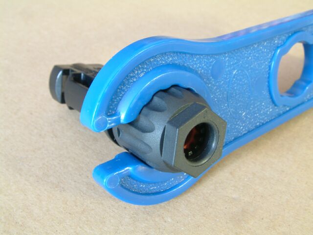

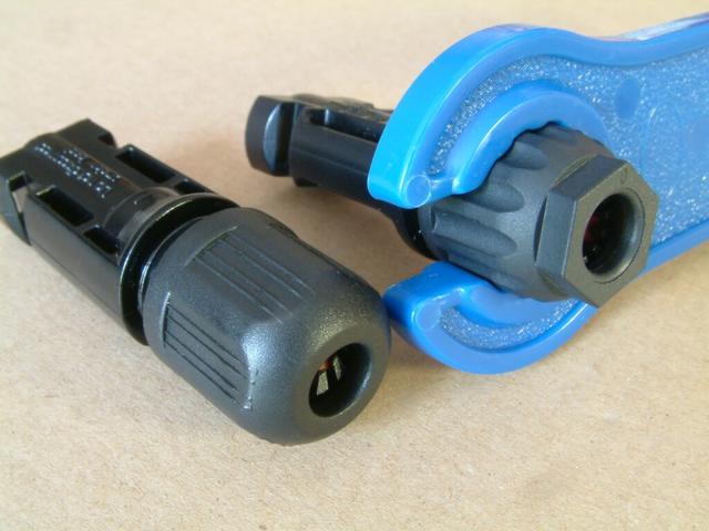

Hans H. schrieb:
> Habe mal identische Stecker nachbestellt, mal sehen was kommt.
Ziehe eben die Stecker aus dem Briefkasten und siehe da, es sind nicht
die Stecker aus dem bebilderten Angebot (erstes Bild), sondern eine
andere Ausführung. An der kabelseitigen Kappe finden sich keine zum
MC4-Werkzeug passenden Rillen, der 13er Sechskant fehlt ebenso. Sondern
nur ein angedeuteter Sechskant mit 18,5 Schlüsselweite, das passt kein
18er und ein 19er rutscht bei Belastung durch. Mal wieder richtig super!

Ich nicht, denn wenn du die 5 Zehntel Plastik irgendwie runter kratzt,
geht der Stecker trotzdem nicht auf. Das Werkzeug taugt nur zum Spielen
für die Kinder im Sandkasten.

Hans H. schrieb:
> Das Werkzeug taugt nur zum Spielen für die Kinder im Sandkasten.
Sag ich doch. Also Schlüsselweite ermitteln, und mit herkömmlichen
Werkzeug drangehen. Falls zu breit:
Proxxon Slimline ergoogeln. Alternativ "Maulschlüssel
schlank/dünn/flach..."
