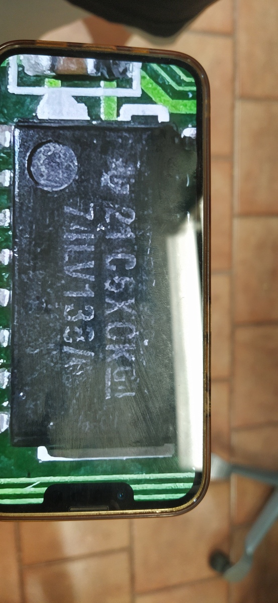

von Vinzenz (natuna)
Hallo Gerald, vielen Dank für die Antwort.
MIr wwurde gesagt, dass das Gehäuse die Große "SO16" haben soll.
Anbei ein Bild von defekten Bauteil

von Harald K. (kirnbichler)
Das ist kein Bild des defekten Bauteils, sondern das ist ein Bild, das
Du bei irgendeinem Händler gefunden hast.
Zeig doch mal ein Bild der Platine Deines Korg ESX, auf der man das
defekte Bauteil sehen kann. Idealerweise kein Ausschnitt, sondern die
komplette Platine.
Interessant ist nämlich auch, mit welcher Spannung das ganze betrieben
wird.
Und beschreib' mal, was Dein Bekannter für eine "Messprüfung"
durchgeführt hat.
> komplette Platine.
> wird.
> durchgeführt hat.
Ja das ist natürlich ein Bild von einem Händler.
Habe nur eines worauf der decoder nicht so erichtlich ist.
werde es anhängen.
Ich habe leider den Korg nicht bei mir. Kan ihn aber abholen falls dies
erforderlich ist, um einen dafür geigneten Decoder zu finden.
Wegen der Spannung, kann ich einen Schaltplan bzw. einen Ausschnit
anbieten.
Kann nicht genau sagen, was er für Messungen durchgeführt hat. Denke es
waren eine Widerstandsmessung sowie eine Spannungsmessung.
Laut seiner Aussage, kam kein Strom durch den Decoder.

von Hp M. (nachtmix)
> wird.
Läuft mit 3,3V.
Manual gibts bei tanya
https://elektrotanya.com/korg_esx1_sm.pdf/download.html
Hp M. schrieb:
> Läuft mit 3,3V.
Dann sollte ein 74HC138 auch verwendbar sein. Der funktioniert ab 2 V
(jedenfalls der von TI https://www.ti.com/lit/ds/symlink/cd74hc138.pdf)
Die LV-Serie ist eher für deutlich niedrigere Betriebsspannungen
gedacht, da geht's schon bei 1 V los
(https://assets.nexperia.com/documents/data-sheet/74LV138.pdf).
Und dann geht's nur noch darum, das Ding im SO16 zu bekommen (und
jemanden zu finden, der es zerstörungsfrei auf die Platine löten kann).
Wobei die ursprüngliche Fehlerdiagnose auch interessant ist. "Kam kein
Strom durch" ist so ... vage.
Solange da kein Oszilloskop drangehalten wird, halte ich die Diagnose
für fragwürdig.
