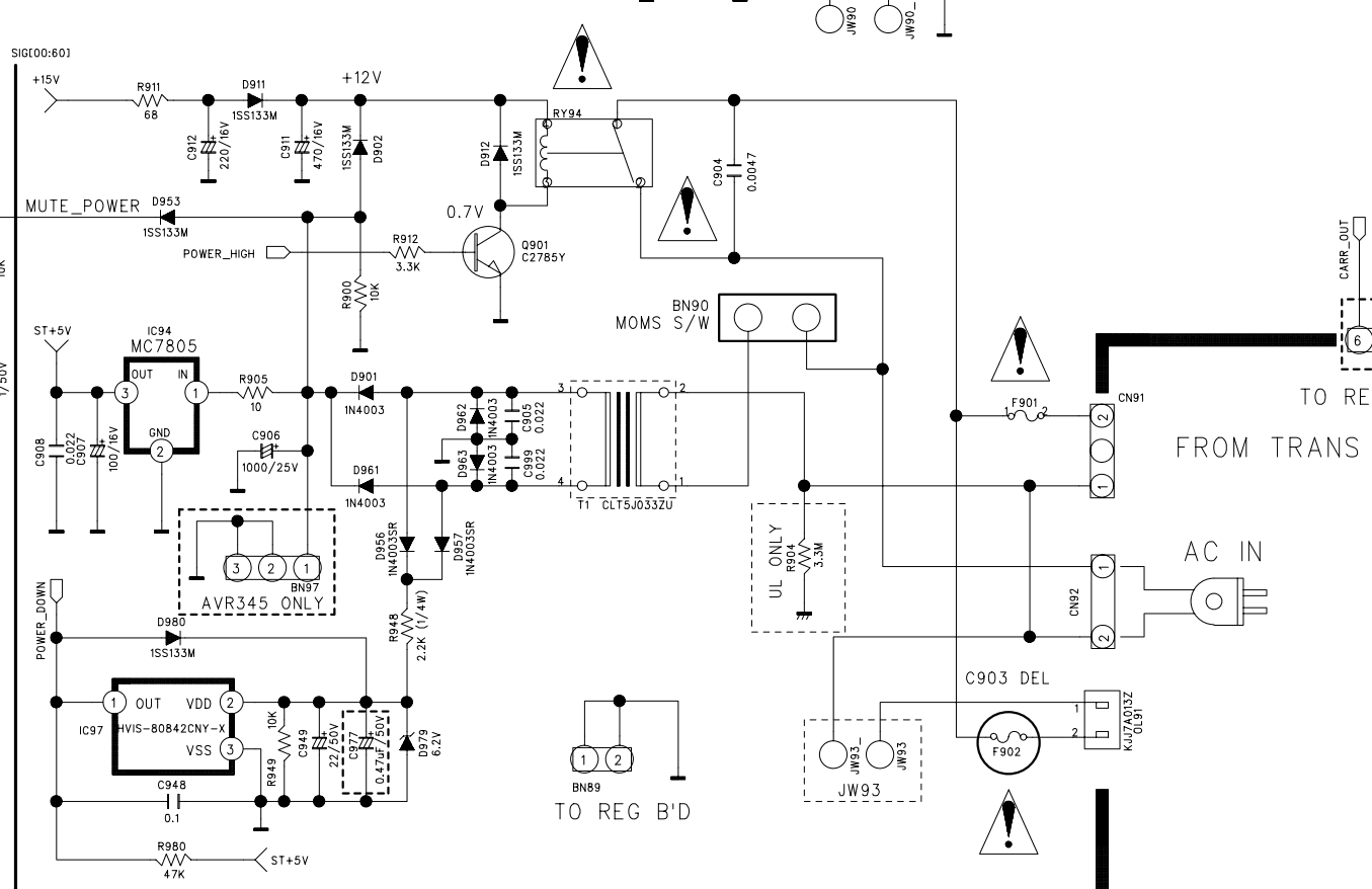

Ich habe einen AVR 145 von harman/kardon. Er hat innen ein Relais, das laut beim Einschalten knackt. Wie könnte ich das Knacken leiser machen? Mein Gedanke war ein SSR-Relais stattdessen einzubauen, doch wie finde ich eines, das an die gleiche Stelle paßt und worauf muß ich beim Wechsel achten, welche Teile können auch bei abgezogenem Netzstecker noch eine gefährliche Ladung enthalten?
Verschoben durch Moderator
Zeige mal ein Bild von dem Relais in seinem Umfeld und besorge den Schaltplan dazu. > welche Teile können auch bei abgezogenem Netzstecker > noch eine gefährliche Ladung enthalten? Normalerweise keine. Aber du selbst kannst für das Gerät gefährlich geladen sein.

Fahrradfahrender schrieb: > Mein Gedanke war ein SSR-Relais stattdessen einzubauen, doch wie finde > ich eines, das an die gleiche Stelle paßt Dazu müsstest du erst mal wissen, was das Relais an dieser Stelle macht. Ich würde erwarten, dass dieses Relais die Lautsprecherausgänge zuschaltet und an dieser Stelle ein Schaltkontakt nicht durch ein SSR ersetzt werden kann.

Lothar M. schrieb: > Ich würde erwarten, dass dieses Relais die Lautsprecherausgänge > zuschaltet In dem Fall nicht. Es schaltet den Haupttrafo ans Netz.

H. H. schrieb: > Lothar M. schrieb: >> dass dieses Relais die Lautsprecherausgänge zuschaltet > In dem Fall nicht. Es schaltet den Haupttrafo ans Netz. Dann kommt es noch drauf an, wie die Ansteuerung des Relais aussieht. Fahrradfahrender schrieb: > Er hat innen ein Relais, das laut beim Einschalten knackt. Und die Leiterplatte, auf die es gelötet ist, ist seine "Lautsprechermembran". Man könnte das Relais also ggfs. einfach mit Drähten von der Platine entfernen und schaun, ob es dann leiser klappert. Und wenn es dann im Betrieb nach einer Stunde nicht warm ist, dann kann man es noch in Schaumstoff einpacken.
Service Manual. Es wird der RY94 HSL1A008ZE RELAY SDT-S-112DMR sein.

Lothar M. schrieb: > H. H. schrieb: >> Lothar M. schrieb: >>> dass dieses Relais die Lautsprecherausgänge zuschaltet >> In dem Fall nicht. Es schaltet den Haupttrafo ans Netz. > Dann kommt es noch drauf an, wie die Ansteuerung des Relais aussieht. Siehe Anhang. Es wäre wohl nur eine Frage des Platzes.
Fahrradfahrender schrieb: > Es wird der RY94 HSL1A008ZE RELAY SDT-S-112DMR sein. Ein Relais mit AgSnO2 Kontakten für extra hohen Inrush Current. Aber das RY94 könnte man tatsächlich durch ein hinreichend dimensioniertes SSR ersetzen. Edit: leider nur zweiter ;-)

Fahrradfahrender schrieb: > Man könnte auch einen einfachen Optokoppler nehmen Im Ernst? Im Ernst: probier erst mal, das verbaute Relais an 10cm langen felxiblen Drähten von der Leiterplatte abzusetzen. Denn das SSR, das mir da vorschwebt, das verträgt die bisherigen 10A locker und sogar noch deutlich mehr. Besonders, wenn es China-Ampere sind: - https://www.pohltechnik.com/de/ssr-relais/ssr-lastschaltung-230v/ssr-halbleiter-solid-state-relais-dc-ac-230v-ac-40-a - https://www.amazon.de/Halbleiterrelais-SSR-40AA-Halbleiterrelaismodul-AC-AC-Eingang-AC-Ausgang/dp/B0894SLHBK

Fahrradfahrender schrieb: > daß das Knacken ein Problem wurde. Wenn es vormals kein Problem war, dann ist das Relais ausgeleiert und du musst einfach nur ein Neues einbauen. Das Pinout gibts an jeder Ecke. Evtl. findest du per Glück auch noch ein leiseres Relais. Aber wie gesagt: auf die AgSnO2-Kontakte achten.
