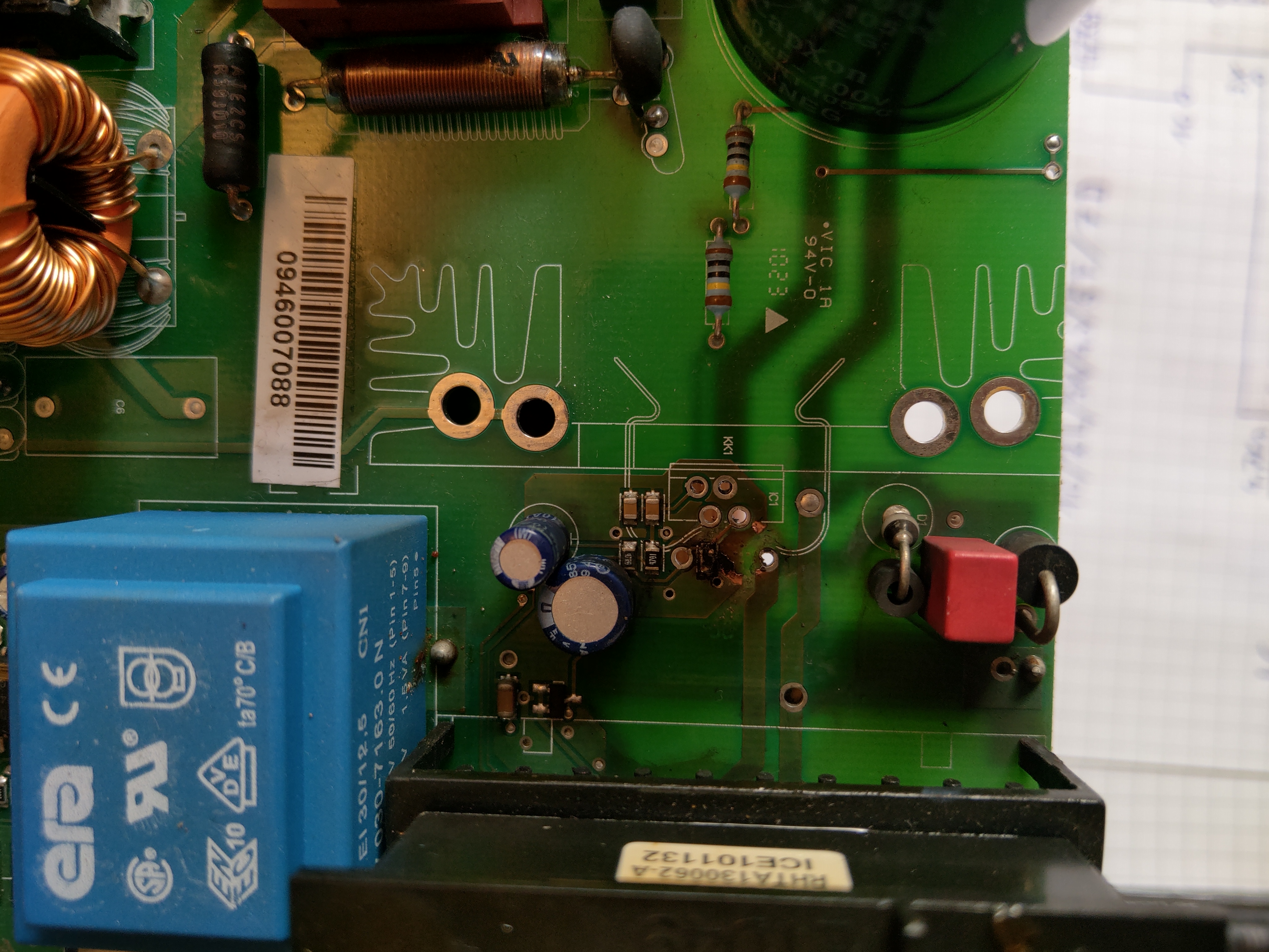

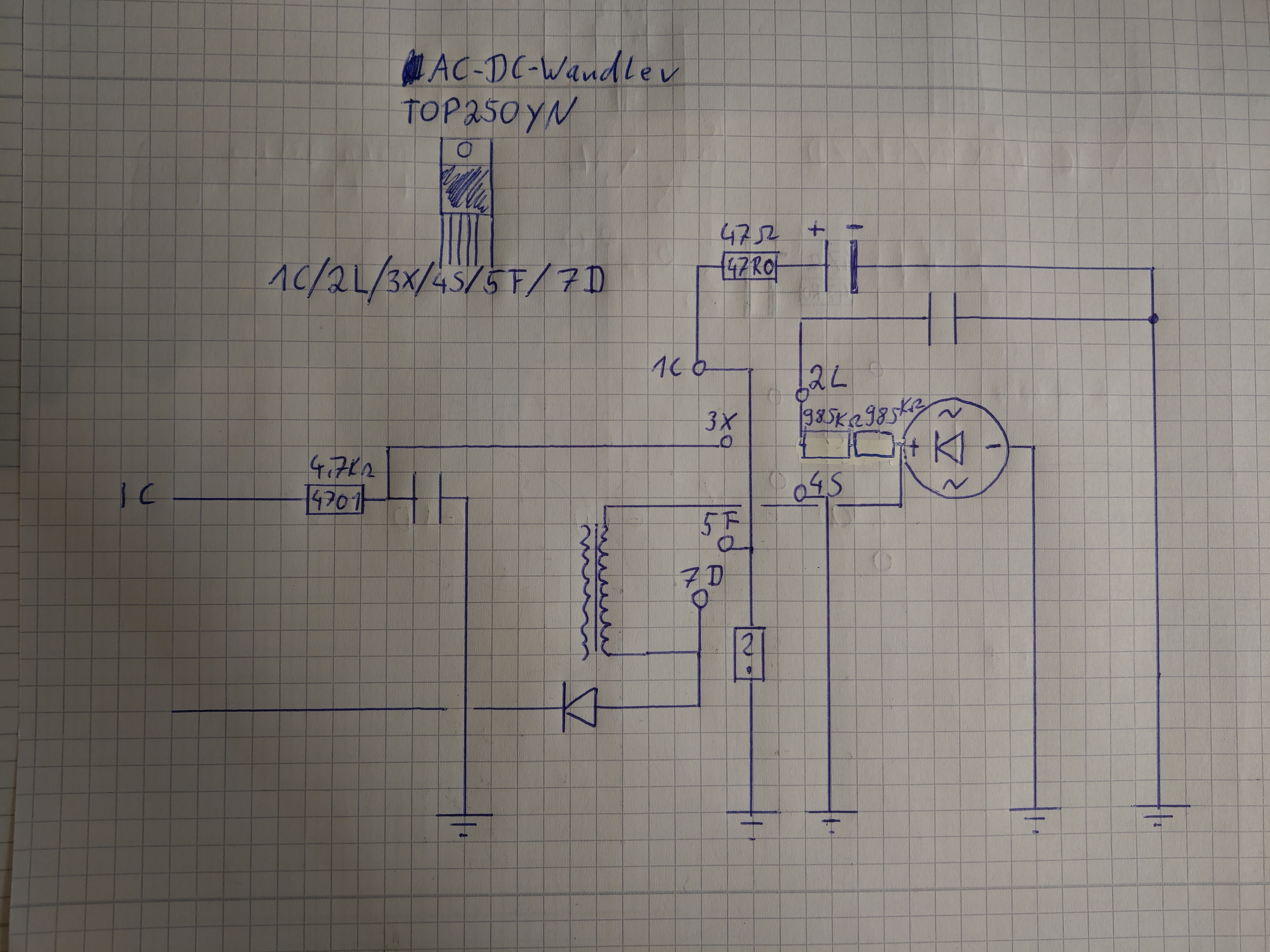

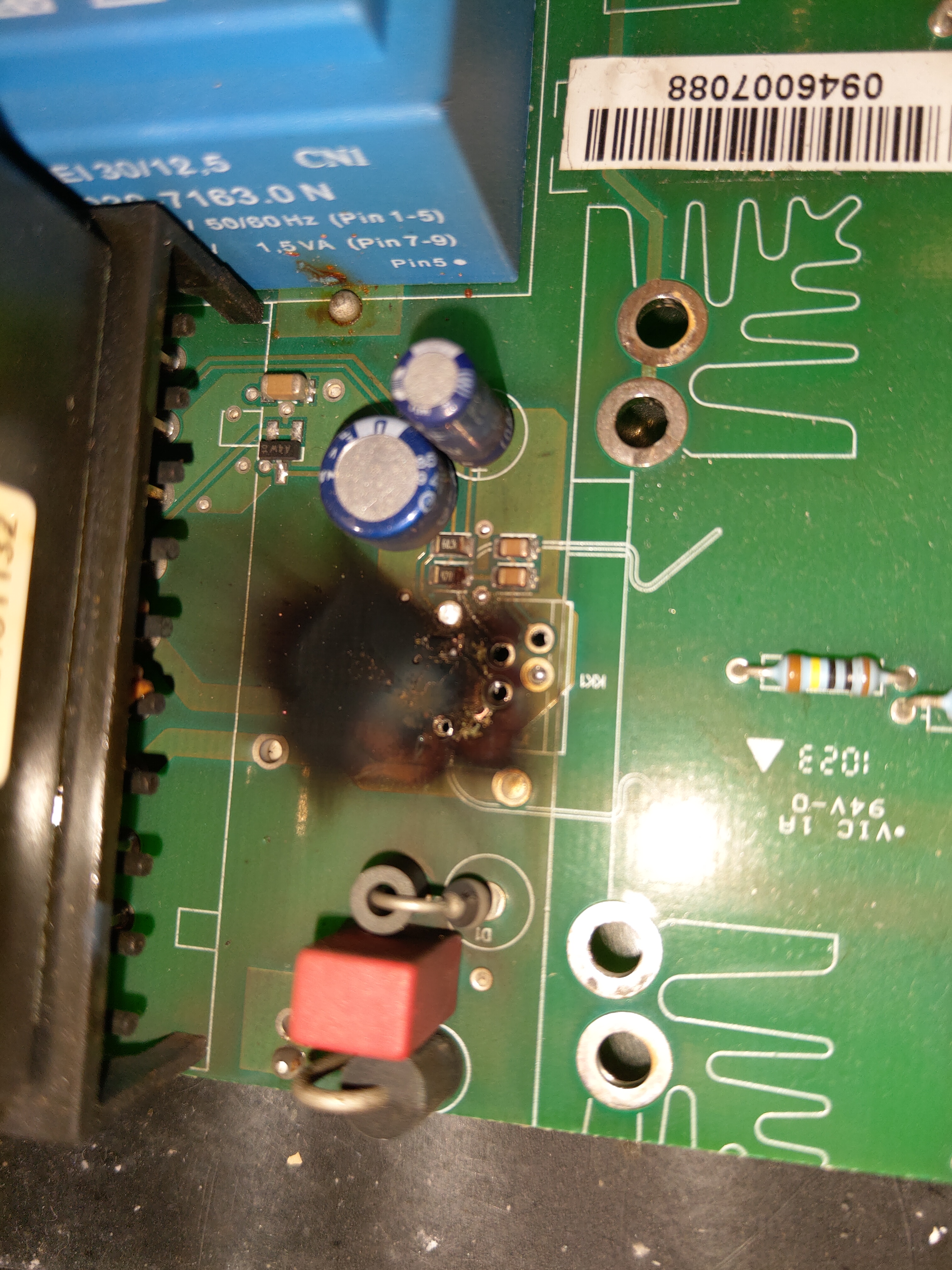

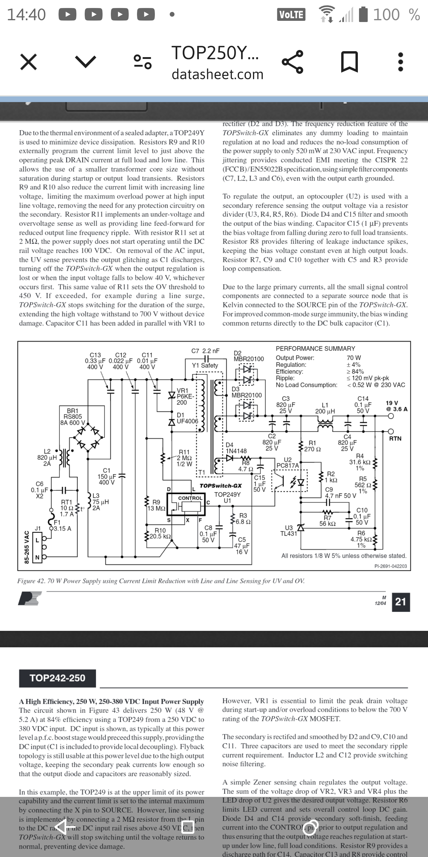

Hallo Zusammen :) Ein Bleibatterieladegerät ist hochgegangen. Es gab ein Kurzschluss und sie Sicherung ist geschmolzen. In den (TOP250YN) hat es zwischen 5F und 7D ein loch reingebrannt. Desweiteren hat es ein unbekanntes Bauteil weggebrannt, sodass man es nicht mehr erkennen kann. Ich habe ein Schaltplan gezeichnet, sodass man es besser nachvollziehen kann. Das Bauteil mit dem Fragezeichen ist das gesuchte Teil. Anbei sende ich ein Link zum Datenblatt des (TOP250YN). Außerdem ist mir aufgefallen, das ein Stück der GND Leiterbahn weggebrannt ist? Ich hätte schon eine Vermutung was es gewesen sein könnte. Ich hoffe das mir hier jemand diese vermutung bestätigt. :) https://www.alldatasheet.com/datasheet-pdf/pdf/219518/POWERINT/TOP250YN.html

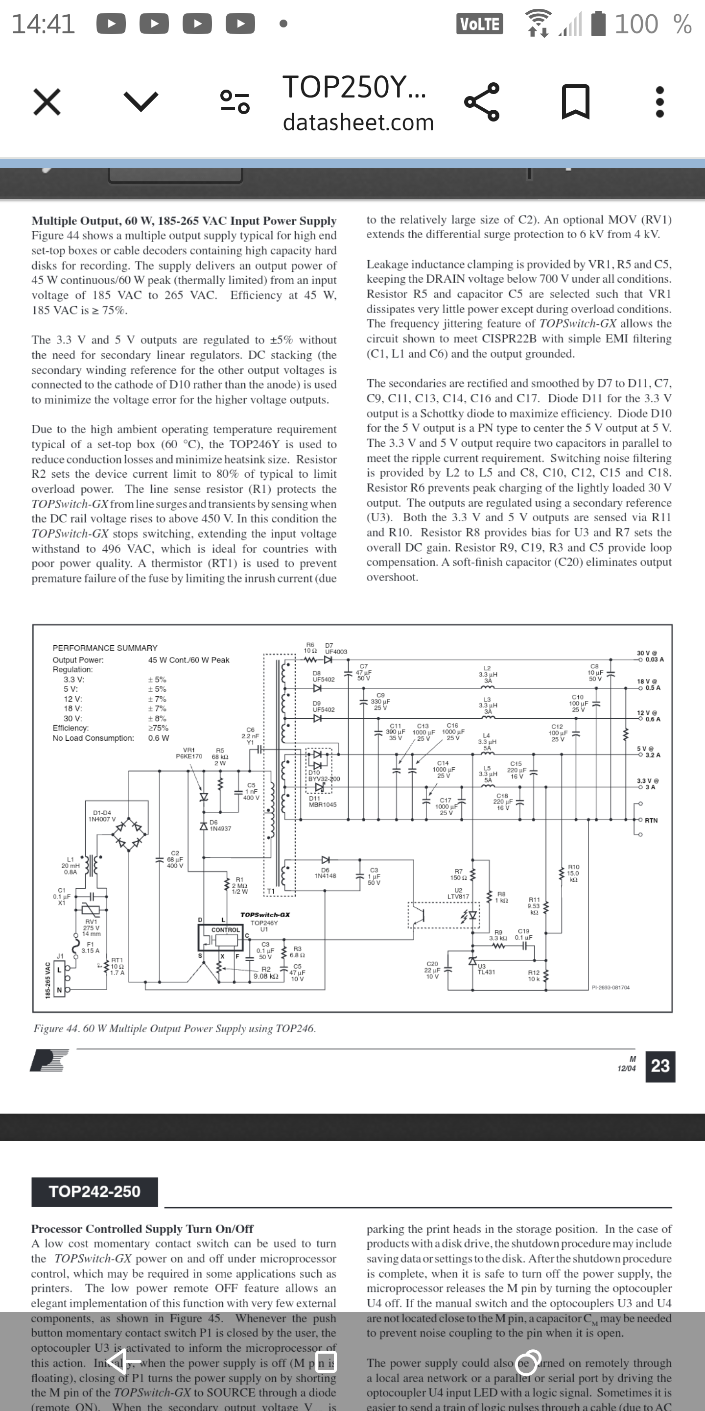

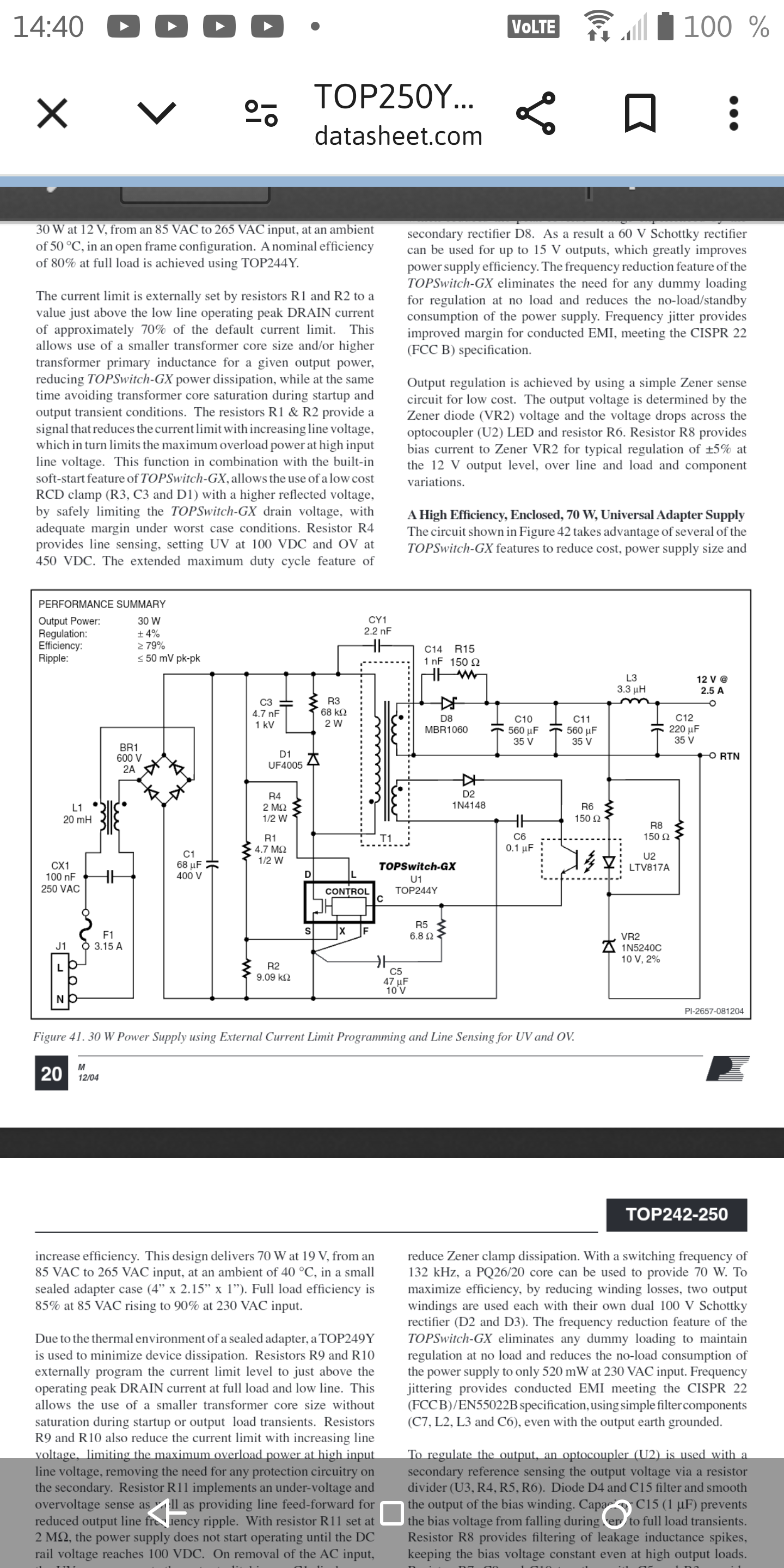

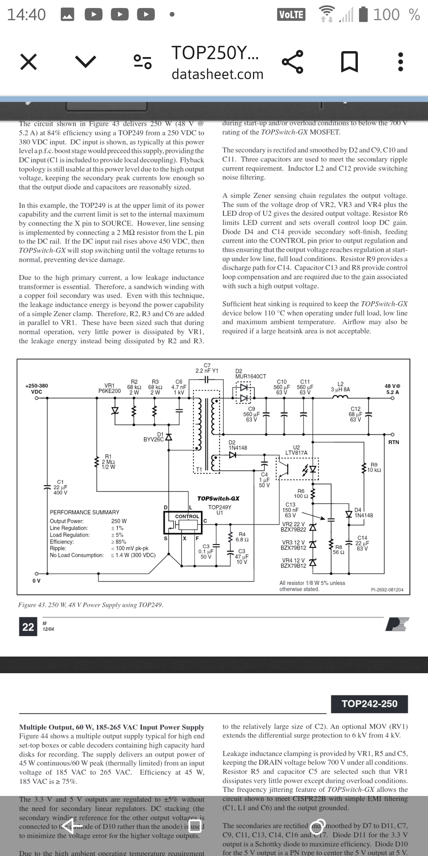

Hier sind mehrere Schaltbeispiele aus dem Datenblatt. Es trifft keins wirklich richtig zu.
Paul schrieb: > Hier sind mehrere Schaltbeispiele aus dem Datenblatt. Es trifft > keins > wirklich richtig zu. Gleich das erste passt doch. Bei dir ist nur der F-Pin auf 66kHz geklemmt, nicht auf 132kHz.
H. H. schrieb: > Paul schrieb: >> Hier sind mehrere Schaltbeispiele aus dem Datenblatt. Es trifft >> keins >> wirklich richtig zu. > > Gleich das erste passt doch. Bei dir ist nur der F-Pin auf 66kHz > geklemmt, nicht auf 132kHz. 👍 Das passt soweit. Danke für die Hilfe. Es kann ja eigentlich nur C3 gemeint sein. 0,1 uf 50V, richtig? Die Bauteilanordnung stimmen soweit fast überein, nur die Werte passen nicht. Deshalb bin ich mir noch relativ unsicher. Zur not löte ich so ein ein und schau obs Magic Smoke gibt. 😀
