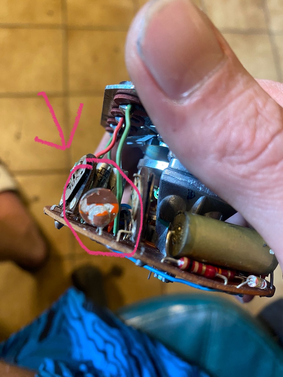

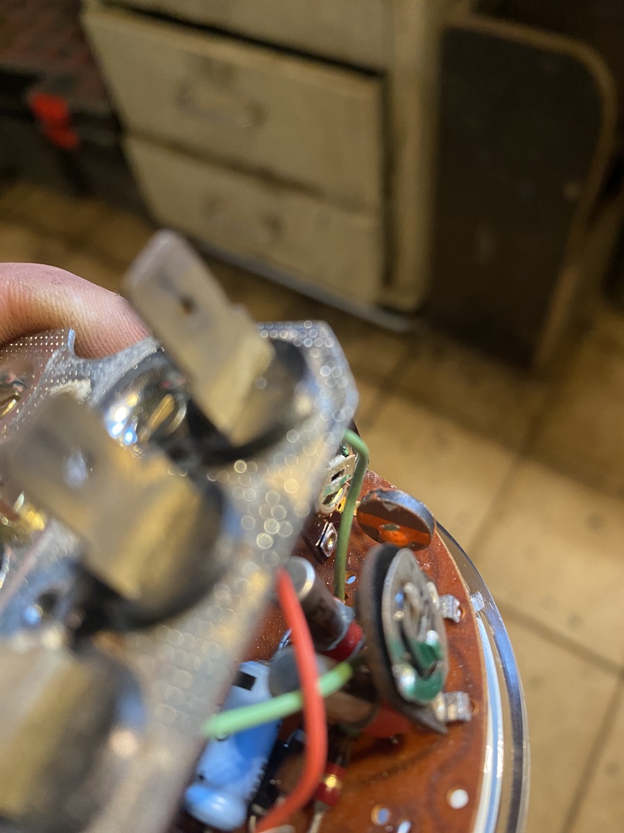

Hallo, mein VDO Drehzahlmesser funktioniert nicht, Nadel bewegt sich nicht. Jetzt hab ich das Ding zerlegt um mögliche Schäden zu finden. Fehlerhaft scheint das Bauteil auf dem Bild zu sein. Handelt es sich bei dem Bauteil um einen Scheibenkondensator? Wenn ja wie find ich Ersatz, erkennt man die Leistungsdaten anhand der 3 Farben (braun-orange-braun)? Allgemein, welches Bauteil wäre ein Ersatz für das defekte Bauteil?

H. H. schrieb: > Sieht nach Varistor aus. Schau mal ob auf der Rückseite zusätzlich ein weißer Punkt ist.
Nein, sieht auf beiden Seiten gleich aus. Das weiße Oberhalb kommt vom abplatzen des Lacks.
Danke, daran hab ich gar nicht gedacht. An einen Thermistor hab ich auch schon gedacht, aber was sucht der in einem Drehzalmesser?
Sebastian F. schrieb: > An einen Thermistor hab ich > auch schon gedacht, aber was sucht der in einem Drehzalmesser? Könnte Temperaturkompensation machen. Aber sowas ist mir nie begegnet, und Autozeug muss vor allem eines sein: billig in der Fertigung.
Könnte wirklich ein Varistor sein, speziell ein MOV, da der aufgeplatzte Bereich nach Zinkoxid oder sowas aussieht. Wäre noch die Frage zum Farbcode, mit welchem ersetze ich den? Hab einen gefunden, komme da auf 130V (braun 1, orange 3 und braun Multiplikator 10), kommt mir bei 12V Anlage etwas zu groß vor.

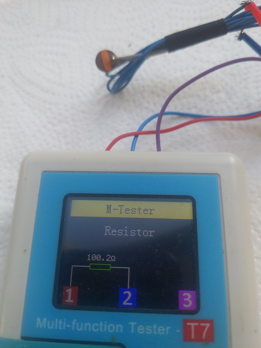

Miss doch mal bitte den Widerstand des Objektes . wenns geht, unter Angabe der Umgebungstemperatur.

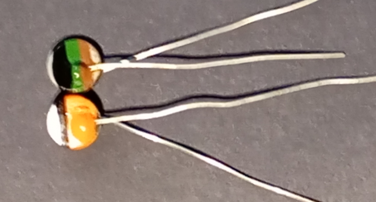

Sebastian F. schrieb: > Handelt es sich bei dem Bauteil um einen Scheibenkondensator NTC 130 Ohm. https://dse-faq.elektronik-kompendium.de/dse-faq.htm#F.13.2.2 Bradward B. schrieb: > Die Bildersuche schlägt anhand einer quick 'n'dirty Rekonstruktion > (Anhang) etwas wie einen Thermistor von Philips vor: > https://www.ebay.com/itm/154867138653 Ärgerlicherweise sind die NTC von eBay wirklich 23V VDR.
Bearbeitet durch User
>> https://www.ebay.com/itm/154867138653 > > Ärgerlicherweise sind die NTC von eBay wirklich 23V VDR. Böse Falle, das Bild sind also VDR, obwohl der Text von NTC spricht ?! - danke für den Hinweis.

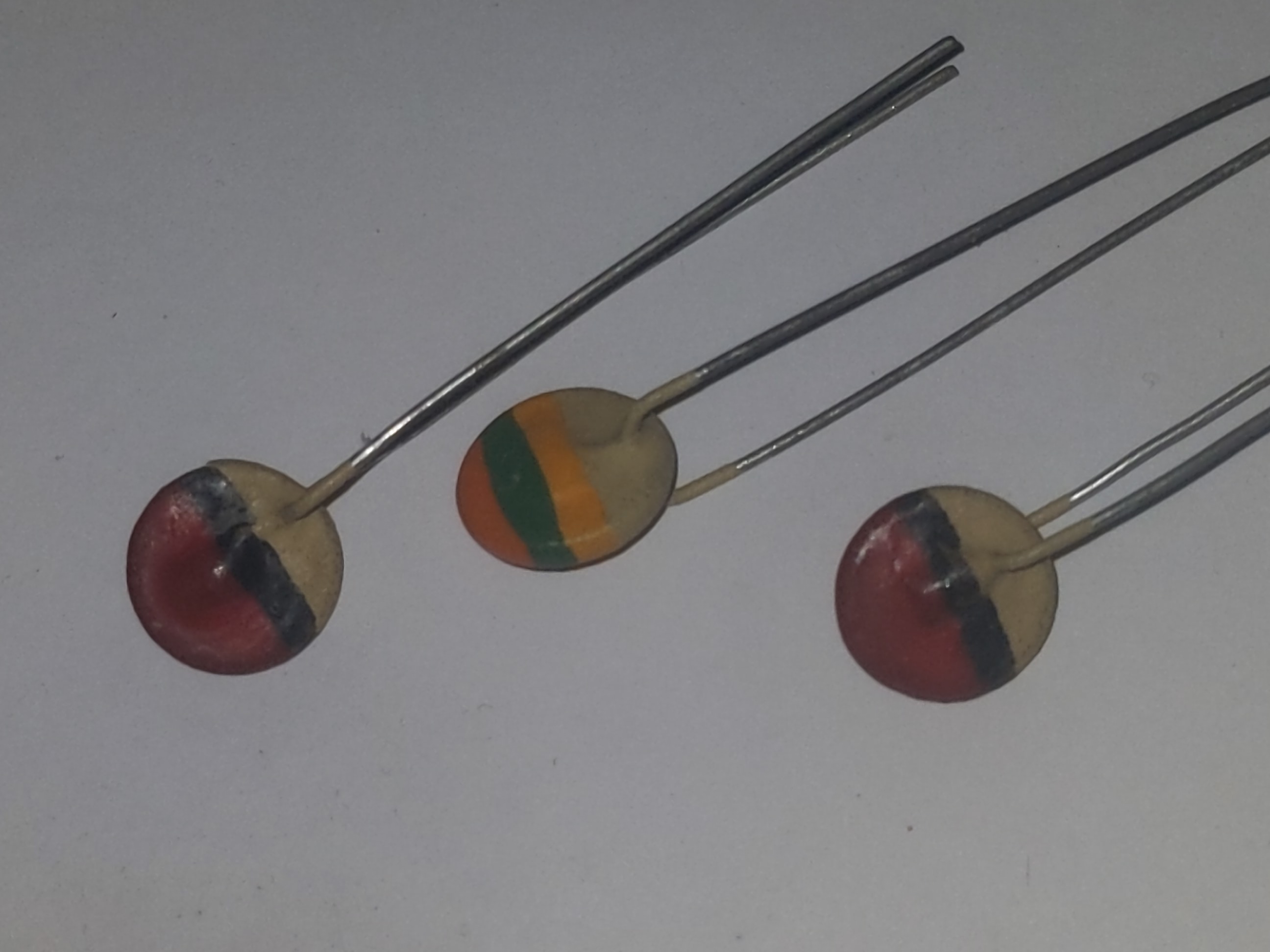

Bradward B. schrieb: > das Bild sind also VDR, Ja, wie die gezeigten. Er nennt ja auch noch die korrekte Typennummer Philips 2322-552 0 230 1 aber guckt nicht ins Datenblatt https://www.casa.co.nz/resistors/nonlinear/Philips-NLR-Data-1977_29p_ocr.pdf rot orange schwarz 230 ist übrigens 33V Es schreiben übrigens alle voneinander ab https://www.google.com/search?q=Philips+2322-55202301
VDR haben mehr Lack drauf wegen der höheren Spannungen. Die NTCs sind kantiger, weil überwiegend als Temperaturkompensation in früheren Gegentaktendstufen eingesetzt. Oben 15 und unten 33Ohm, Bildqualität ist leider nicht so toll. Arno
