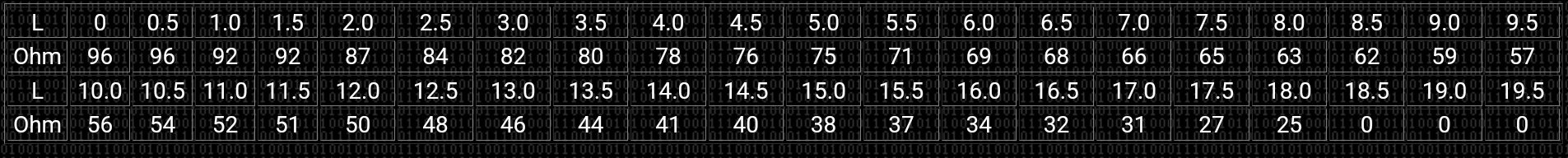

von Crazy Harry (crazy_h)
Hab sowas früher ein paar mal gebaut mit eigener Anzeige und hatte dazu
immer eine solche Tabelle bekommen. Die Anzeigen waren allerdings direkt
in Liter.
