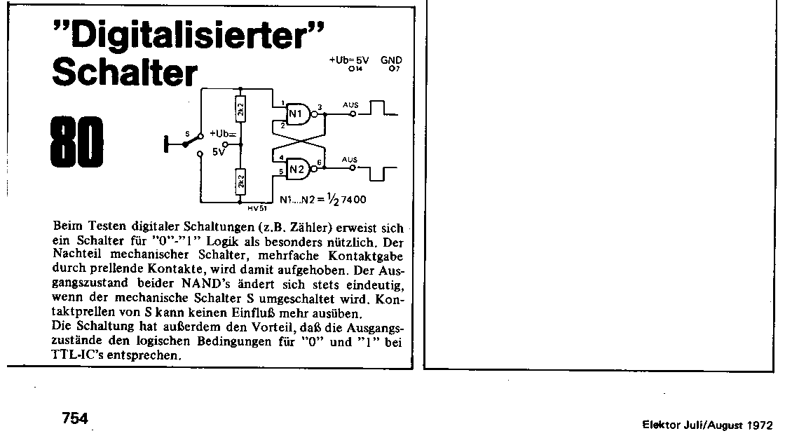

Hier eine ASCII-Zeichnung mit Umschalt-Taster (noch ohne Kondensatoren,
die wären sicher hilfreich):
  VCC
     |  ___            __
     +-|___|--+-------|  \
     |        |       |   )o+------>
     |        |   +---|__/  |
     |        o   | +-------+
     |  +-o--__   | |
     |  |     o   +-|-------+
     | ===    |     |  __   |
     | GND    |     +-|  \  |
     |  ___   |       |   )o+
     +-|___|--+-------|__/
Quelle:
https://www.roboternetz.de/community/threads/37065-RS-FlipFlop-mit-einem-Taster

von Jörg R. (solar77)
Paul S. schrieb:
> Bin auf der Suche nach einem IC welches Eltako Funktion kann.
> Also mit einem Taster über das IC etwas ein bzw. ausschalten.
Deine Schuhe kannst Du aber schon alleine zubinden?
Wobei diese Schaltung einen Taster mit drei Stellungen enthält, das
entspricht auch nicht den Vorgaben.
Quecksilber - pfui. Dürfen die noch verkauft werden?
von Monk (roehrmond)
Diese Schaltung braucht keine Entprellung. Allerdings vermute ich, daß
der TO einen einfacheren (normalen) Taster verwenden möchten.

Es war einmal vor langer, langer Zeit, als das Wünschen noch geholfen
hat, da befasste sich eine altehrwürdige Fachzeitschrift namens Elektor
mit solchen primitiven Problemen, einfacher als das Schuhzubinden.
Auch wieder ein Umschalttaster, hier ohne Mittelstellung.
> Beim "Horst" in "Bares für Rares" darf kein Elfenbein mehr
> verkauft werden. So weit sind wir gekommen, als ob das den
> toten Elefanten noch etwas nützen würde.
Findest Du das witzig?
Ich finde es ist schon ein Unterschied, ob frisches Quecksilber in den
Handel kommt, oder alte Elfenbeingegenstände weiterverkauft werden.
Aber wir reden eigentlich von Schaltern und deren Entprellung.
Ich sehe, die ASCII-Zeichnung ist mit der Elektorschaltung identisch, es
gibt keine Mittelstellung.
von Mario M. (thelonging)
Und woher kommt das Bild?
https://www.elektronik-kompendium.de/public/schaerer/tff555.htm
darin die "pfiffige Schaltung von Olit" ohne genauere Beschreibung oder
Link.

von Axel S. (a-za-z0-9)
> Der Taster hat von sich aus noch keine Entprellung.
Nochmal: wenn man die richtige Schaltung verwendet, braucht man keine
extra Entprellung. Die braucht man nur bei der naiven Variante mit einem
T(oggle)-Flipflop. Aber wenn man einen (prellenden) Taster nehmen will,
baut man genau diese Schaltung eben nicht.
Der Klassiker ist die Variante mit den zwei Invertern wie im
Beitrag "Re: Toggle Taster bauen". Diese Schaltung
findet man zig Mal auf µc.net. Ein Nachteil könnte sein, daß man dafür
einen Taster braucht, bei dem man beide Anschlüsse frei beschalten kann.
Im Beitrag "Re: CMOS CD4027BE als Tastschalter" verwende ich ein
D-Flipflop dafür. Da liegt ein Anschluß des Tasters fest an Vcc. GND
ginge auch, wenn man ein FF nimmt, das auf die fallende Flanke reagiert.
Oder man spendiert noch einen Inverter.
@TE: es führen 1001 Wege zum Ziel. Welcher für dich sinnvoll ist, hängt
von den Randbedingungen ab. Was für ein Taster? Was für ein Verbraucher?
Ist eine Betriebsspannung verfügbar? Brauchst du die Schaltung mehrfach
oder nur einmal? etc. pp.
Beide Schaltungen sind ok, die werden funktionieren. Aber da ist jeweils
ein Kondensator der eine Zeitkonstante einbringt. Also eine Entprellung.
Nicht "extra", sondern um die Funktion zu gewähren.
Der CD40106 ist ein Schmitt-Trigger, das ist für analoge Signale
empfehlenswert. Zeitkonstante 470k*470nF=0,22µs
Der CD4013 hat die Funktion nicht, wird aber trotzdem vernünftig
funktionieren. Zeitkonstante 1M*100n=0,047s.
