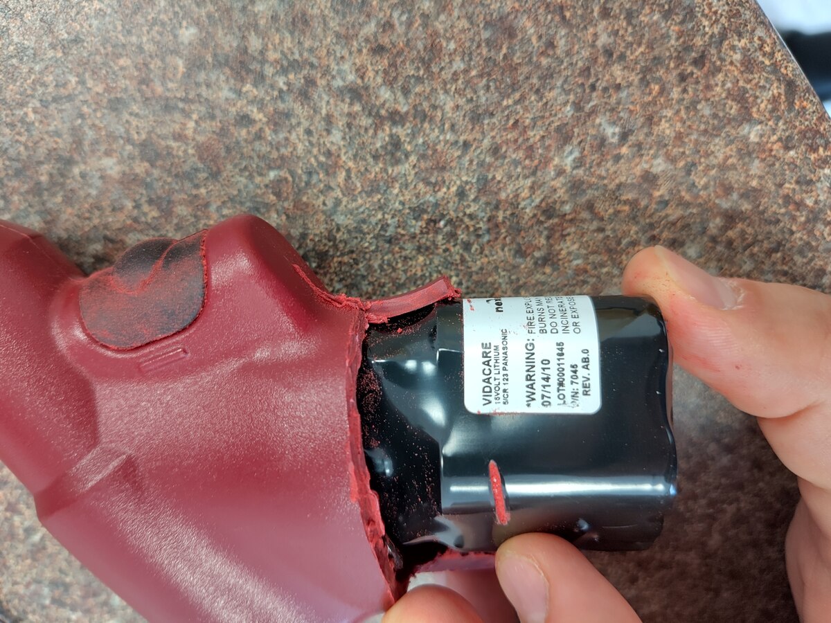

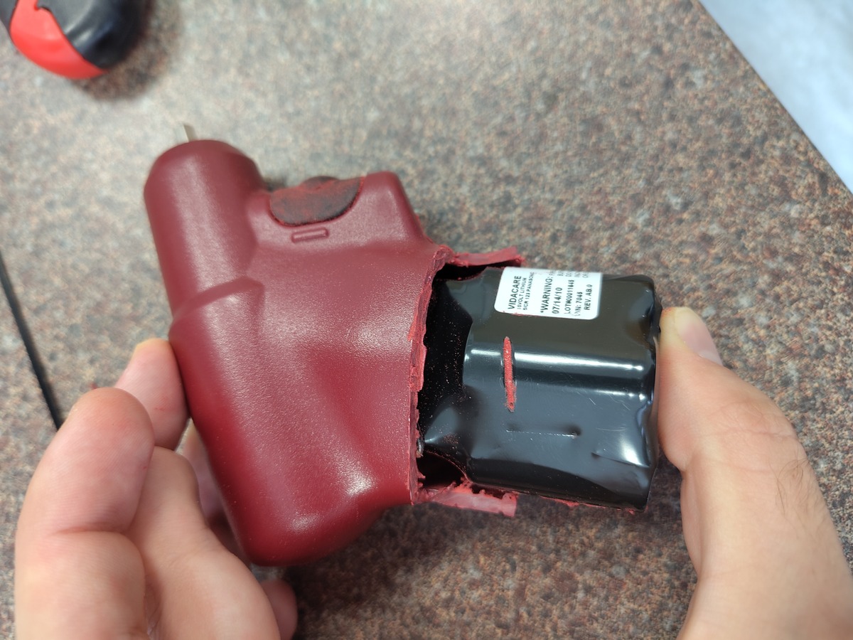

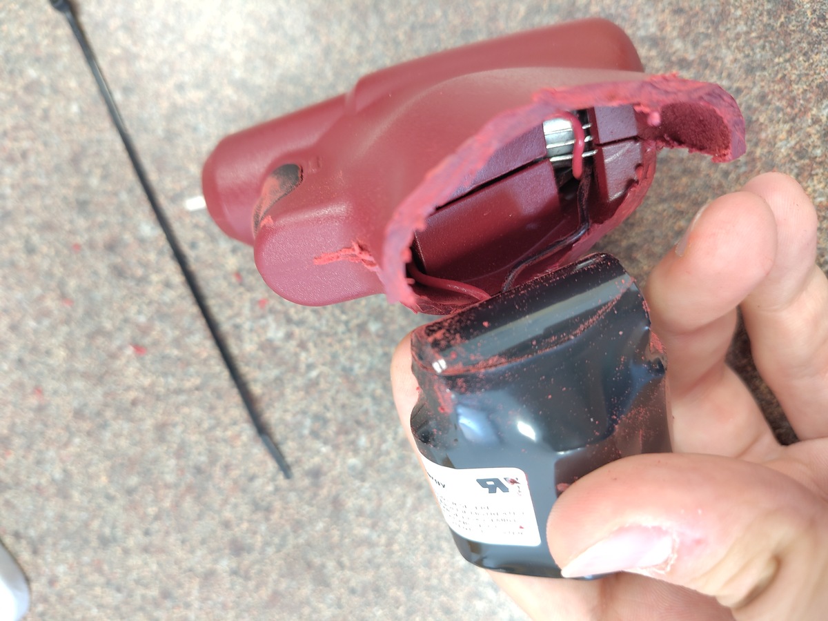

ich arbeite nebenberuflich im Rettungsdienst und habe von meinem
Gruppenführer den Auftrag erhalten, einen IO-Bohrer (Arrow EZ-IO G3
Knochenbohrer, wenn es jemand anschauen will) so umzubauen, dass man ihn
aufladen kann. Damit könnte man es als Übungsmaterial verwenden und sich
die teuren Geräte sparen, da damit jeder richtige Bohrer, dessen Akku
aufgibt ein zweites Leben als Übungssystem erhalten könnte. Der
Hersteller hat einen 15V Li-Akku verbaut, den Bohrer allerdings
versiegelt und keine Ladekontakte eingebaut. Ich habe den Bohrer
aufgeschnitten und möchte nun eine Lademöglichkeit einbauen. Die beiden
Kabel vom Akku weg bräuchten dafür eine weitere Abzweigung und da ist
auch meine erste Frage, ob jemand einen guten Weg kennt, das zu
realisieren. Stromdieb/Verbindungsklemme passt da nicht rein, außer
jemand kennt eine kleine Alternative. Löten geht natürlich, aber eine
Klemmenverbindung wäre mir eigentlich lieber. Zweite Frage betrifft den
Ladeprozess selbst. Ich stelle mir das gerade so vor, dass ich die zwei
Kabel vom Akku durch eine kleine Bohrung rausführe, einen Stecker dran
mache und dann ein Ladegerät da dran anschließe. Ist das so einfach?
Bzw. muss ich da noch irgendetwas beachten was die Auswahl des
Ladegeräts angeht?
Danke im Voraus und viele Grüße,
Phil

Du bist sicher, dass das ein Akku ist? Die 10 Jahre garantierte
Lagerzeit sprechen dagegen.

Ich tippe auf eine LiMnO2-Primärzelle, da ist nichts mit Aufladen.
https://www.meier-medizintechnik.de/media/a8/f6/b9/1707121202/Arrow-R-EZ-IO-R-G3-Knochenbohrer-Gebrauchsanleitung_DE.pdf
"Der EZ-IO®-Bohrer ist ein versiegeltes, handgeführtes medizinisches
Gerät, das mit einer Lithiumbatterie betrieben wird."
https://www.meier-medizintechnik.de/media/c8/d5/04/1707121563/Arrow-R-EZ-IO-R-G3-Knochenbohrer-Wartungsfreiheit.pdf
"Wartungsfreiheit EZ-IO Knochenbohrer"
Einfach Mülleimer auf, reinwerfen und ein neues aus dem Schrank holen.
Sooo praktisch! Und garantiert keimfrei.
• Die Bohrer sind versiegelt und dürfen nicht geöffnet werden.
• Batterien sind nicht austauschbar.

Das hab ich tatsächlich überlesen, in dem Fall würde ich die Batterie
durch einen Akku ersetzen.

Kann ich morgen machen :) Die Elektronik ist aktuell nicht wirklich
zugänglich, da man dafür das Gehäuse nach oben hin noch weiter öffnen
müsste. Allerdings ist soweit ich das sehen konnte da drin praktisch
nichts außer einem E-Motor, einem Knopf und einer LED. Letztere zeigt
an, wenn der Ladestand so niedrig ist, dass das System laut Hersteller
nicht mehr verwendet werden darf.

Zurück zum eigentlichen Thema: Anbei die Bilder. Im Prinzip ist das
System einfach ein Stapel aus Bauteilen. Unten im Griff die Batterie,
darüber die Elektronik mit Knopf und LED und oben der Motor. Ich habe
das Gehäuse nur bis zur Elektronik geöffnet, da ich oben im Prinzip
gerne alles so lassen möchte, wie es ist. Die Maße des Akkus an der
jeweils größten Stelle sind 52x46x34mm (HxBxT). Das passt exakt rein in
geschlossenem Zustand, der Akku ist unbeweglich und nicht weiter
befestigt.
Dankeschön an alle, die sinnvollen Input liefern! :D

von Bruno V. (bruno_v)
> befestigt.
Dass es 5 CR123 sind, steht drauf. Besorg Dir einen Punkter und wrap die
in der gleichen Anordnung in Frischhaltefolie.
Dann geht es nur noch darum, die beste Schnittkante zu finden. Möglichst
so, dass nur eine Seite freiliegt und die anderen 3 + Boden bleiben.
(Geht da auf dem mittleren Bild eine Schraube durch den Akku?)
Nein, mangels Akku.
von Patrick B. (pbeck)
Schaut mal hier.
https://www.igni.at/blog/article/ez-io-drill-hack
Beachtet auch das Update zum Öffnen des Gehäuses am Ende des Beitrags
(Schraubstock einspannen) und den Link zu den australischen Kollegen :)
Grüße Patrick
von Stephan S. (uxdx)
Marci W. schrieb:
> Dann wird es natürlich komplizierter, das Betriebsverhalten des
> Originalgerätes vollständig zu simulieren. Denn ich denke, dazu gehört
> auch das Verhalten bei Blockade/hohen Drehmomenten.
Ist bei den dünnen Hohlbohrern und Knochen als Material kein Thema.
Der Beitrag aus Österreich ist doch zielführend: Entweder wieder
3-V-Batterien rein (3 Stück Panasonic kosten 7,50) oder CR123 Akkus,
fertig
von Holger R. (holgerr)
Andreas S. schrieb:
> Nein, mangels Akku.
Die Frage ging ja nicht an Dich, sondern an den TO, der auch im letzten
Post von Akku sprach.
Da Du die Dinger ja auch kennst: was ist das vom Aussehen
schraubenähnliche am Batteriepack in der Farbe des Gehäuses im zweiten
und dritten Bild?
