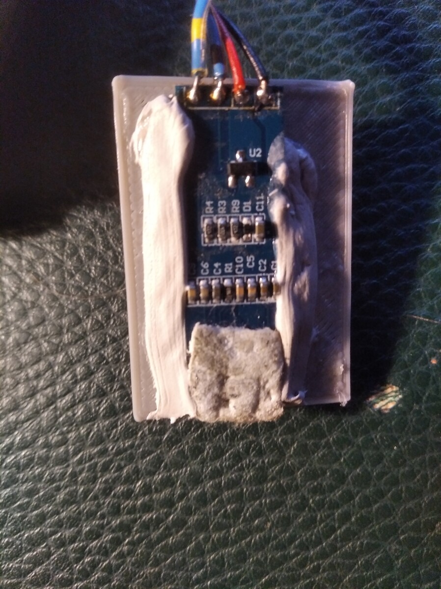

mir ist ein OLED Display "SSD1306" mit 128x32 Pixeln auf seltsame Weise
offenbar verstorben.
Das Display ist so ein sehr kleines Exemplar ohne Schraublöcher, also
schwierig zu befestigen. Ein chinesisches Standardteil für ein paar
Euro.
Ich hab mir also einen kleinen Befestigungsrahmen gedruckt, 40x30mm mit
einer Aussparung, dass die Pixel raus gucken können und das Display
darauf festgeklebt.
Kleber war "Plasto" Modellbau Spachtenmasse von Revell, zwei kleine
Würste an jeder Längsseite. (Siehe Foto)
Vor der Klebeaktion hat das Display tadellos funktioniert, danach war
das Display tot, jedoch nicht ganz. Es zeigt keine Pixel mehr an, jedoch
meldet es sich immer noch als I2C Modul.

Ist der Effekt bekannt, dass solche Displays keinen Kleber mögen? Mir
war das neu.
Gibt es bessere Befestigungsvarianten, die die Displays überleben?
Sieht irgend jemand eine Rettungsmöglichkeit für das Display?

Nachtrag:
Den fransigen Klumpen, den man auf der unteren Seite des Display auf dem
Foto sieht, sind Reste eines doppelseitigen Klebebandes. Das war ein
erster Befestigungsversuch, der war jedoch nicht stabil genug. Das hat
das Display nicht gestört.

Warum kleben, wenn du dir schon einen Rahmen druckst, dann druck den
doch gleich mit SnapIn-Nasen. Das sollte die kleinste Hürde sein.
Deine Bappemasse dürfte elektrisch wenig spezifiziert sein und den
Fingerschweiss beim Kneten das nächste Problem in der Kette darstellen.
von Mario P. (mario_71950c)
ich tippe auf die in der Spachtelmsse verwendeten Lösungsmittel, die den
Kunststoff des OLED und oder die Leiterbahnen angegriffen und zerstört
haben - also Totalschaden, nicht reparierbar:

> Was ist hier passiert?
Viele Klebstoffe fuehren zu mechanischen Spannungen beim aushaerten.
Das kann soweit gehen das sie dir Bauteile von der Platine
reissen oder einen Keramikkondensator cracken.
Ich wuerde auch empfehlen gleich so zu designen/druecken das man
nicht zu kleben braucht und wenn doch dann nimm Pattex, weil
das noch leicht elastisch bleibt. Oh und nimm kein Silikon weil
das Essigsaeure raus kommt. .-)
Vanye

von Christoph S. (155christo)
Danke für die Antworten!
Lessons learned:
PCBs sind Mimosen.
Nur in Ausnahmen kleben und dann nur an Ecken und evt am Rand.
Keine aggressiven - unbekannten Klebstoffe. Heißkleber geht.
Ich werde den Rahmen um Haltenasen ergänzen und ohne Kleber auskommen.
