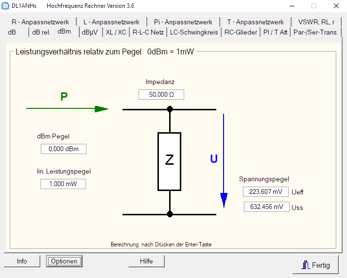

von Thomas (thomas_v270)
>>Wie viel Volt sind 0dbm an 50Ω?
dazu kann ich den "Hochfrequenz Rechner" von DL1ANH empfehlen.
Ein sehr nützliches Programm wie ich finde.
Download: https://dl1anh.darc.de/#Software

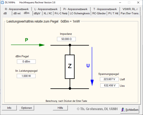

Wenn du deine 223 Veff auf 50 Ω gibst, solltest du aber einen ziemlich
großen Lastwiderstand vorhalten. ;-)
Jörg, der Screenshot stammt von der Downloadseite.
Hier nochmal ein frisches Bild mit Werten, passend zur Eingangsfrage.
Das sieht besser aus. ;-)
