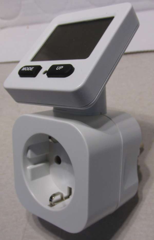

von Manfred P. (pruckelfred)
Uwe B. schrieb:
> Einspeiseleistung einer Balkon-PV ein
> Energie- bzw. Leistungsmessgerät als Zwischenstecker
Schwaiger behauptet, es zu können. Die Dinger gab es bei Penny und Edeka
in der Werbung um 8 Euro, müssten eigentlich wieder auftauchen.

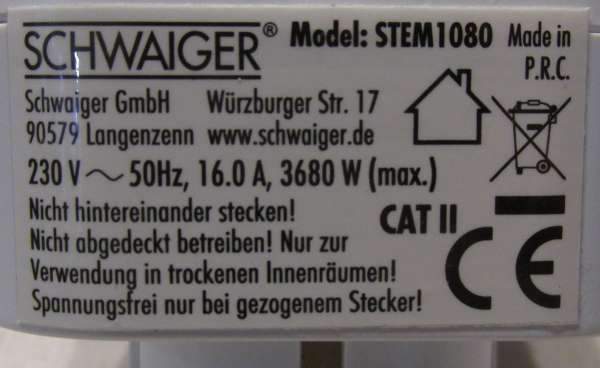

von Uwe B. (uwe_beis)
Harald K. schrieb:
> Ich wiederhole meine Frage
Ich hatte angenommen, dass in meiner Frage klar wurde, dass ich ein
lokales Display und autarke Funktion haben möchte. War vielleicht tldr.
Ich habe ja vielleicht auch nur übersehen, dass mein WR ein Display hat
- dann entschuldige ich mich hiermit ausdrücklich von dieser Antwort.
Ich schaue gleich einmal nach - gell?
Die Hoffnung lebt wieder auf - oder hat sich sogar erfüllt! Ganz
offensichtlich ein 100% Treffer! Drehbares Display - das kommt mir
sehr entgegen. Zurzeit ab 15€ incl. Versand im Angebot.
Wenn es die wieder für 8 € gibt und wenn sich heraus gestellt hat, dass
sie so gut sind, wie sie scheinen, hole ich mir gleich noch ein paar.
Danke!
So, ein Feed-Back wollte ich ja noch geben:
Der (die, das) STEM1080 ist heute gekommen. Er (sie, es) tut, was er -
jetzt habe ich keine Lust mehr - soll. Insgesamt eher einfach, aber
ausreichend in der Funktion. Es wird allerdings nicht angezeigt, ob
Leistung eingespeist oder bezogen wird, es gibt kein Vorzeichen. Bei
ganz kleinen Leistungen kann man z. B. nicht unterscheiden, ob das eine
Leistungsaufnahme des WRs kurz vorm Abschalten ist, oder ob er noch
liefert. Mir ist das egal, was ich erkennen möchte, kann ich erkennen.
Echt praktisch ist das drehbare, große Display. Der STEM1080 steckt bei
mir weit über Kopf in einer Steckdose und lässt sich so wunderbar von
unten ablesen.
Ich sah, dass es bei Schwaiger auch ein namenloses
"Energiekostenmessgerät mit verlängertem Display", also Display am
Kabel, gibt. Da steht irgendwo ganz klein, dass es auch Einspeisung kann
- was beim STEM1080 ganz groß heraus gestellt wird. Mit Kabel halte ich
prinzipiell auch für sehr praktisch, aber in meinem Fall ist es ohne
Kabel mindestens nicht schlechter.
