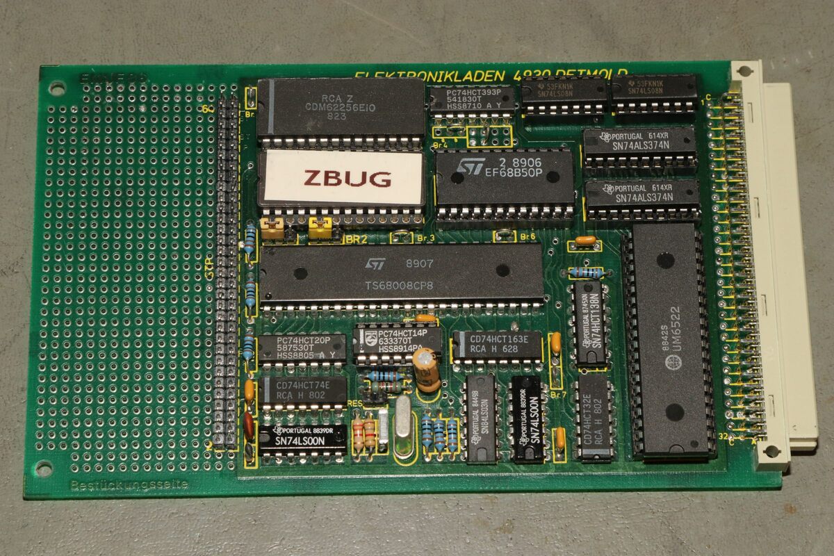

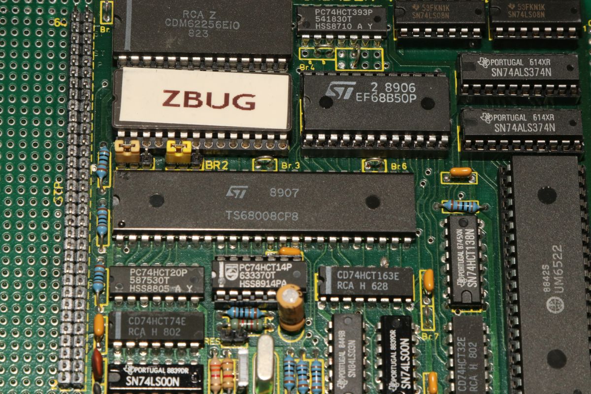

mir ist der EMUF08 von der Zeitschrift MC aus dem Jahre 1987 zugelaufen,
leider nicht mit dem originalen Monitorprogramm. Im Internet ist da
erstaunlicher weise nichts zu finden - der Monitor hieß "MONI E8".
Hat jemand diese Karte noch und könnte das EPROM auslesen? Bei ELMICRO
gibt es dazu leider auch keine Unterlagen mehr...
ZBUG ist im Prinzip das gleiche und könnte sogar etwas mächtiger sein.
Über ZBUG findest du einiges im Netz. Such dir mal die Anschlüsse für
die serielle Schnittstelle und klemm da ein Terminal ran.
Der 68B50 ist die serielle Schnittstelle (Anschlüsse für TXD und RXD)
verfolgen. Baudrate stellt du mit dem Jumperfeld nördlich vom 68B50 ein.
Da keine Pegelwandler für RS232 an Bord sind, könntest du mit einem
einfachen UART-USB Adapter Glück haben.

Danke Matthias,
Ich hätte allerdings gerne auch den alten Moni - aus
Originalitätsgründen...
Die Paperware zum Board hab ich - gibt es zum ZBUG eigentlich irgendwo
ein Manual als PDF? Ich hab da noch nichts gefunden...
