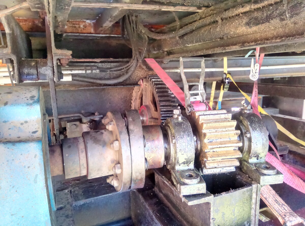

Früher™ gab es Schmiernippel, da hat man täglich / wöchentlich die
Fettpresse angesetzt und frisches Fett ins Lager/Gehäuse gepumpt. Das
alte ist dann seitlich oder durch eigene Bohrungen herausgeqollen. War
ein sehr zuverlässiges System, aber heutiger Faulheit nach betrachtet
eben auch arbeitsintensiv.
Nun, diese Nippel gibt es als Pfennigwaren auch heute noch zu kaufen,
der TO müßte nur eine M6 Gewindebohrung setzen, den Nippel eindrehen,
und sorge tragen dass altes Fett auch irgendwo austreten kann. Dann
könnt er sogar stündlich abschmieren und beruhigt schlafen.
Auf dem Bild der Teilausschnitt eines Getriebes aus der
Schwertindustrie, ist 90 Jahre (sic!) klaglos gelaufen, bis
Nachlässigkeit beim Schmieren zu einem Lagerschaden geführt hat. Nach
Einsatz eines neuen Lagers wird es nochmals 90 Jahre laufen -
Regelmäßiges Schmieren vorausgesetzt. Das Ritzel im Vordergrund hat den
Durchmesser eines Suppentellers, Material Bronze.
DerSchmied
