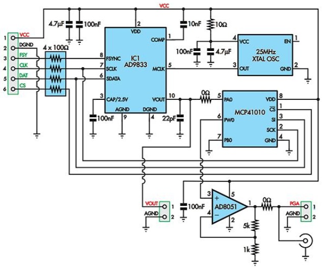

Habe mir ein Modul mit dem AD9833 gekauft. Auf diesem Modul ist auch ein
MCP 41010, Das Modul wird über SPI angesteuert. Es hat einen CS Eingang
für den MCP. Muss man diesen IC separat programmieren oder isz es nicht
nötig?

Der MCP41010 ist ein digitales Potentiometer das vor dem Ausgangs-
OpAmp AD8051 liegt und dazu dient am Ausgang des OpAmp ein im
Pegel variables Signal zu liefern. So gesehen braucht es auch
die explizite Steuerung des MCP41010, um am Pin PGA ein
definiertes Seignal zu erhalten.
Wenn du allerdings nur ein Signal direkt am AD9833 auskoppelst,
also am Pin Vout des Boards, brauchst du das Potentiometer nicht
programmieren.

Dann bekommst du einen festen Ausgangspegel so wie es das
Datenblatt vorgibt.

Man müsste mal ins Datenblatt des Potis schauen ob es nach Power on in
"Mittelstellung" steht. Dann könnte man das so nutzen wenn einem der
Pegel recht ist.
> Pegel recht ist.
Habe mal reingeschaut, so ist es: Mittelstellung
