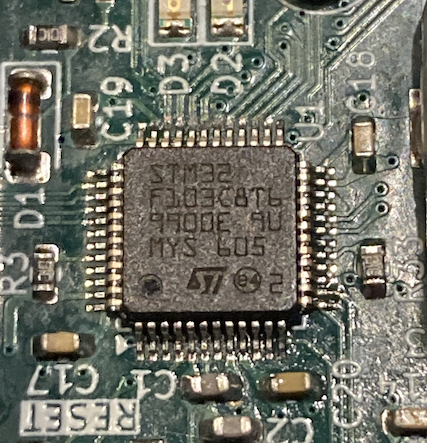

von Monk (roehrmond)
Bist du sicher, dass es ein originaler STM32F103C8 ist?
von Henning S. (henning_s)
Moin Monk,
ja, da bin ich mir eigentlich sicher. Habe anbei mal ein Foto von dem
Controller angehängt.
Viele Grüße
