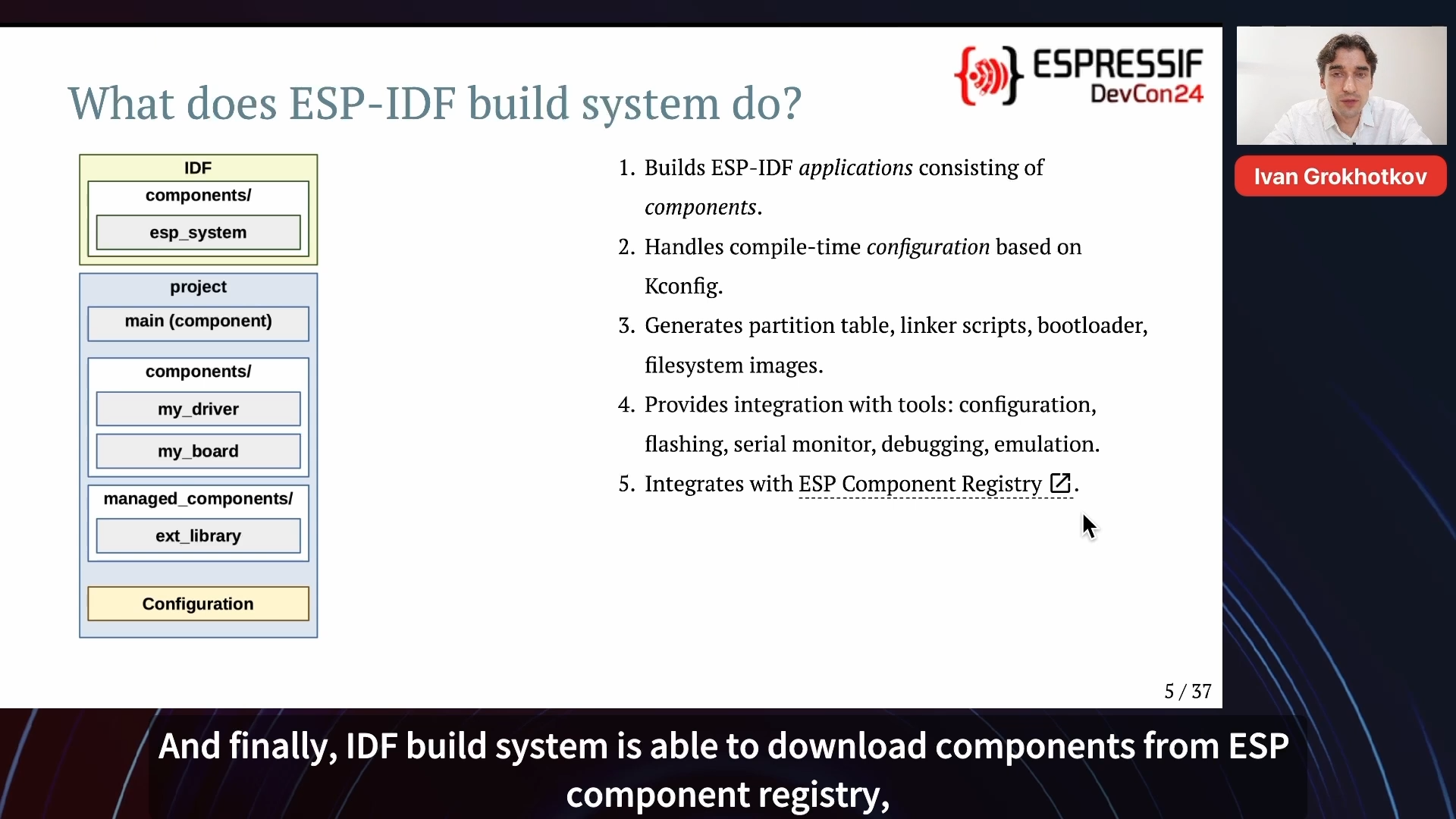

Der VP of Software im Hause Espressif begann seinen Vortrag über das Buildsystem mit einer Auflistung häufiger Anfragen, mit denen er im Rahmen seiner Tätigkeit konfrontiert ist - offensichtlich ist, dass das Buildsystem von der P. T. Kundschaft in vielen Fällen nur teilweise verstanden wird. Zur Lösung dieses Problems präsentierte er unter anderem die Abbildungen, die einen Überblick des auf CMake basierenden Buildsystems gaben.
Bildquelle, alle wo nicht anders angegeben: Espressif, Screenshots durch Autor.

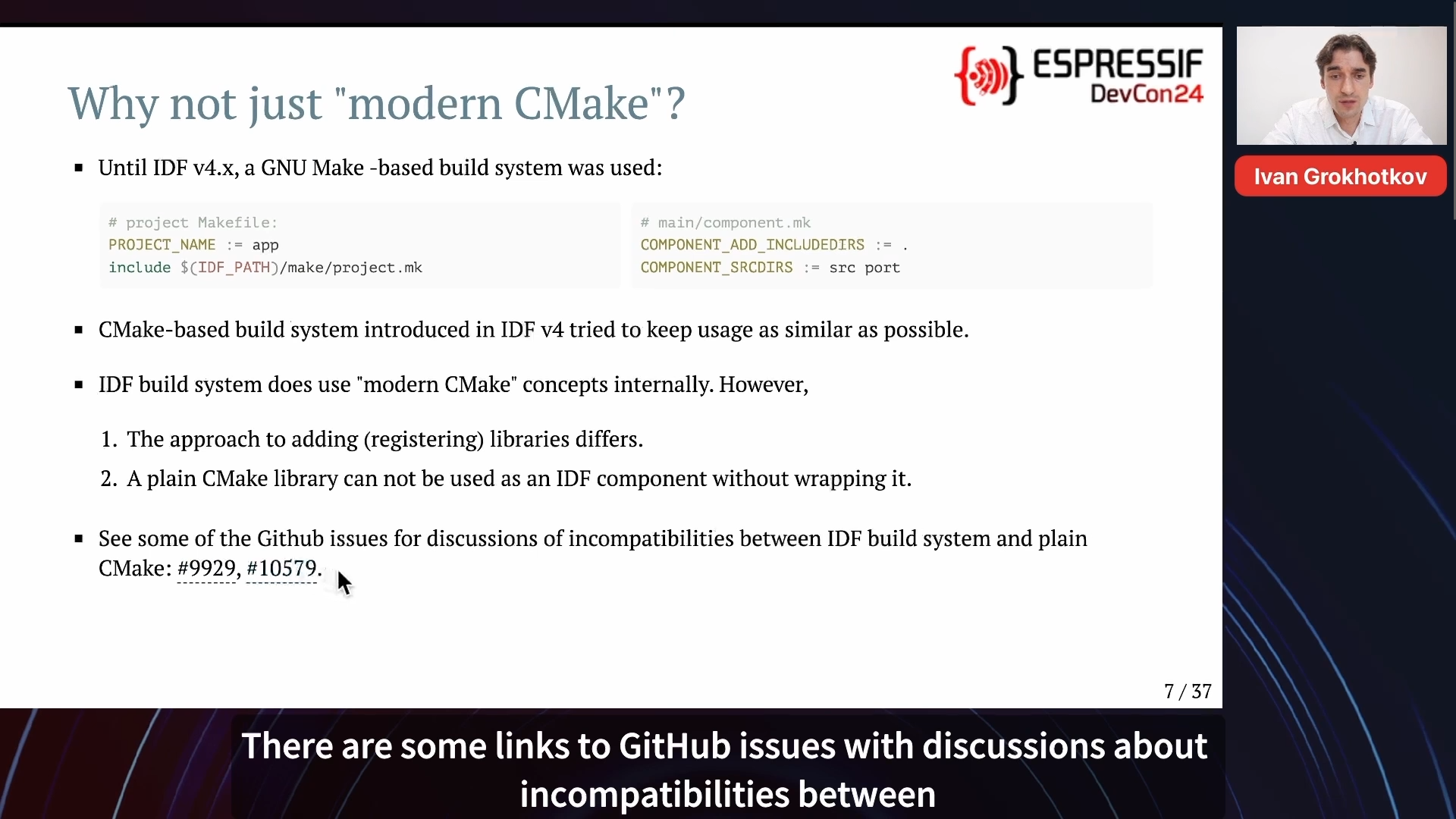

Interessant ist die Feststellung, dass man langfristig eine Angleichung zwischen dem hauseigenen Buildsystem und CMake plant.

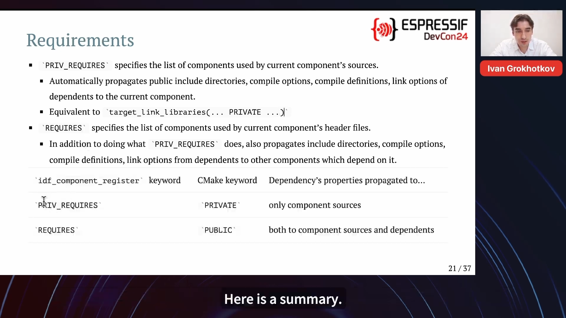

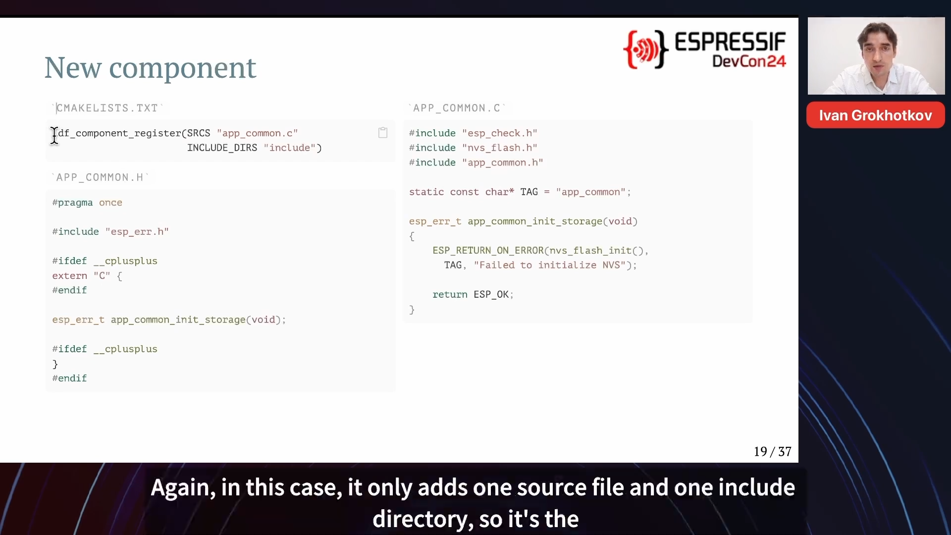

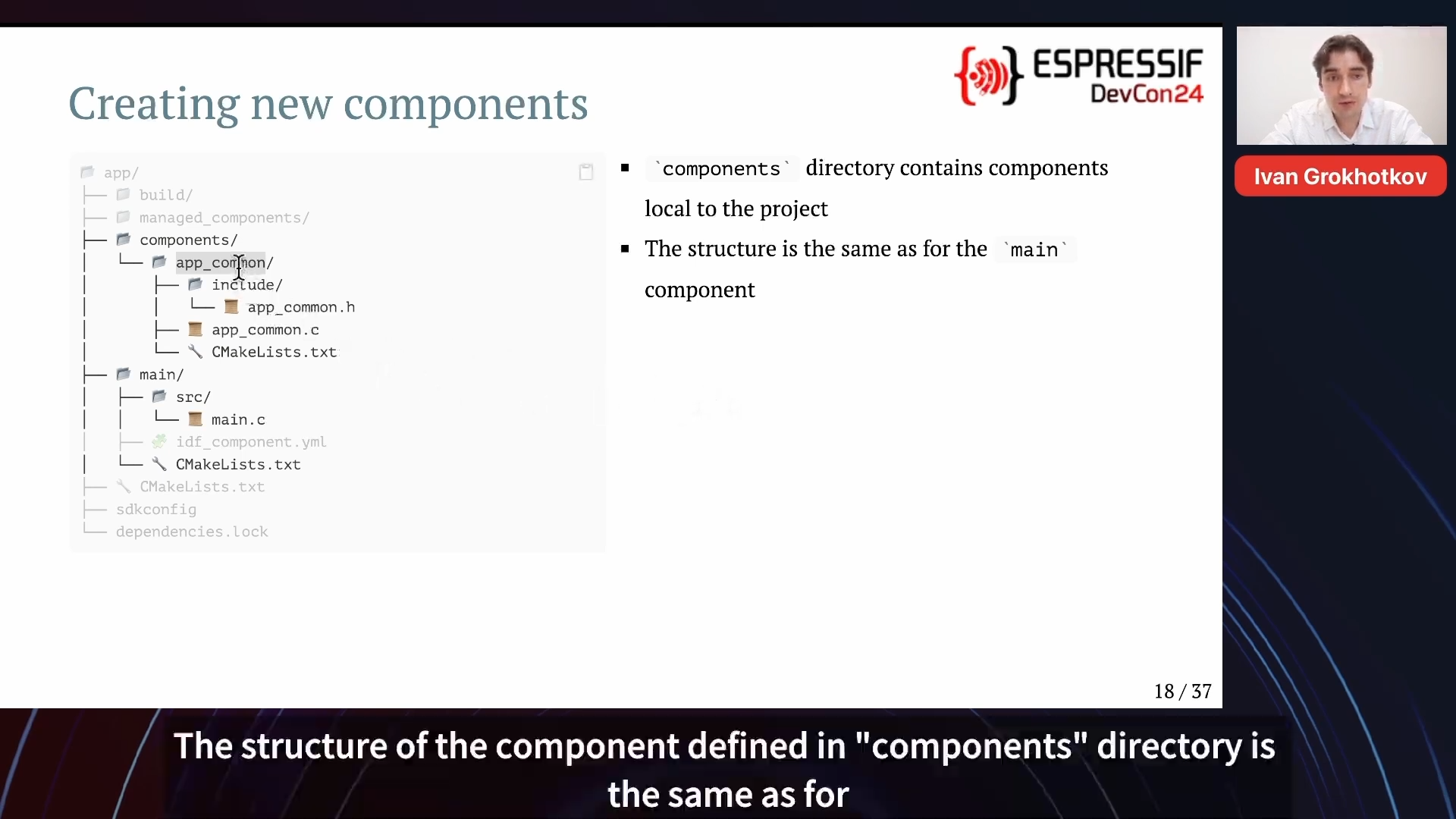

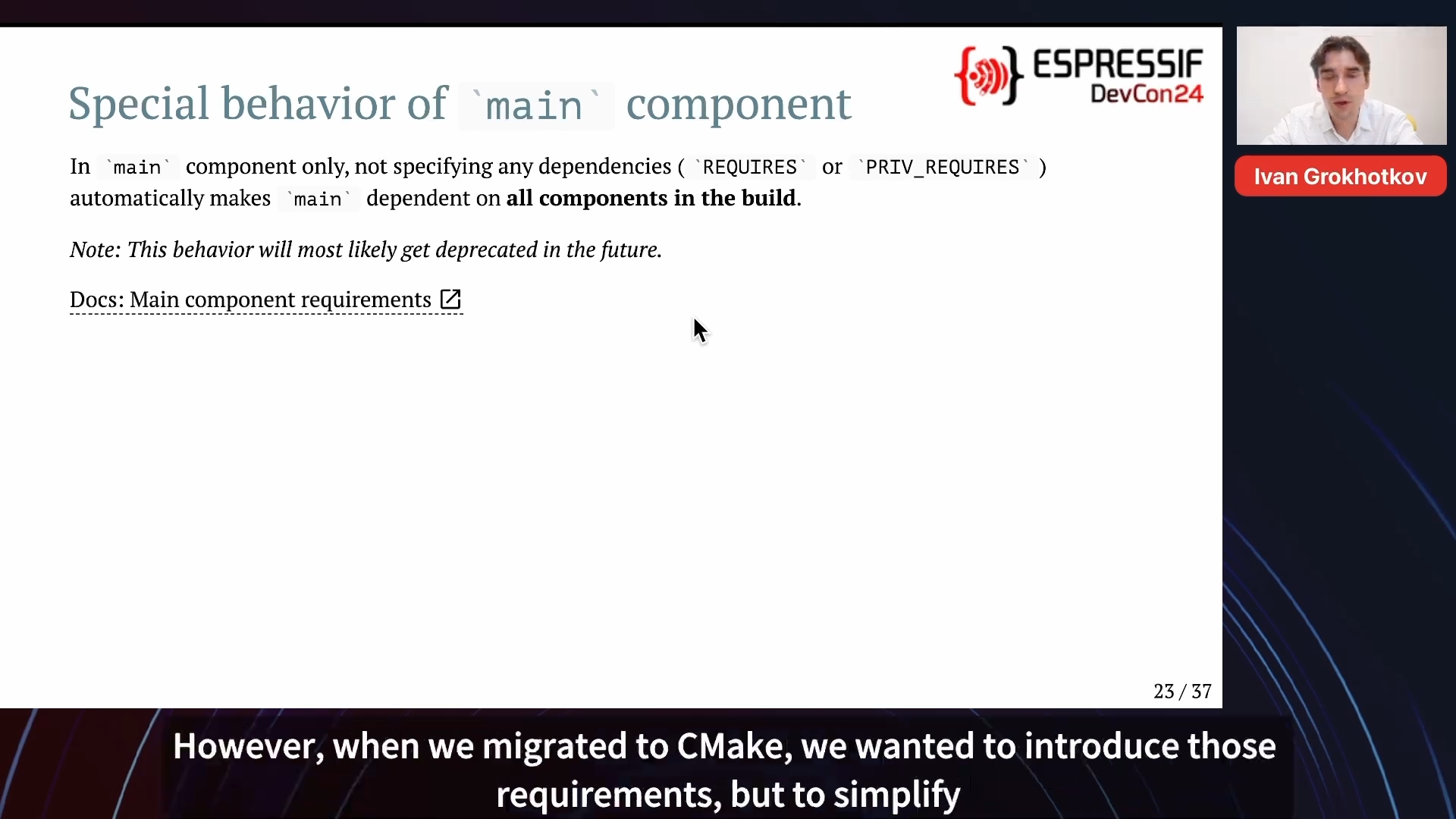

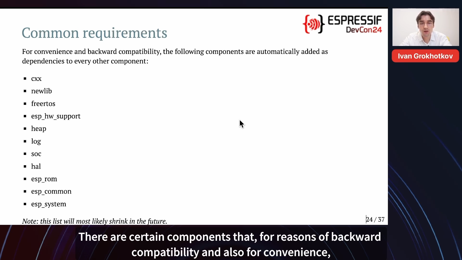

Essenz des Vortrags war, dass die von Entwicklern gerne als „allgemeine Ablage“ verwendete Main-Komponente im Laufe der Arbeit mit einem Projekt „voll mit Code“ wird. Zur Lösung bietet es sich an, eine weitere Modularisierung der Codebasis durchzuführen.

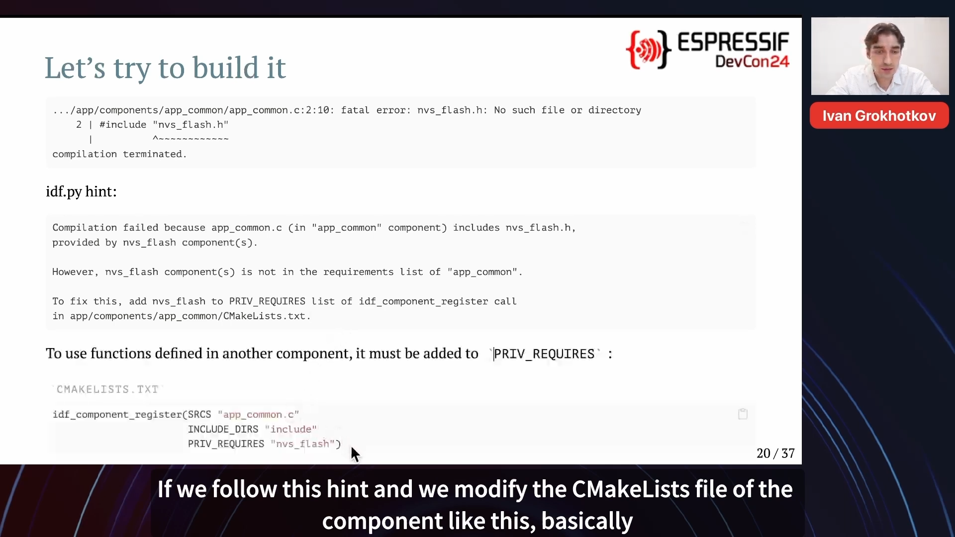

Wer den Code stupide in ein anderes Verzeichnis kopiert, bekommt Konflikte mit der Abhängigkeitsverwaltung. Ursache dafür ist, dass die neue Komponente ja ihren eigenen Beziehungs- bzw. Abhängigkeits-Baum in das Projekt bringt.
Zu beachten ist außerdem, dass die Main-Komponente im Interesse der „einfacheren Handhabung“ - zumindest derzeit - mit allen anderen Komponenten interagieren darf, und keine Beziehungen deklarieren muss. Dieses Verhalten möchte man langfristig allerdings anpassen.

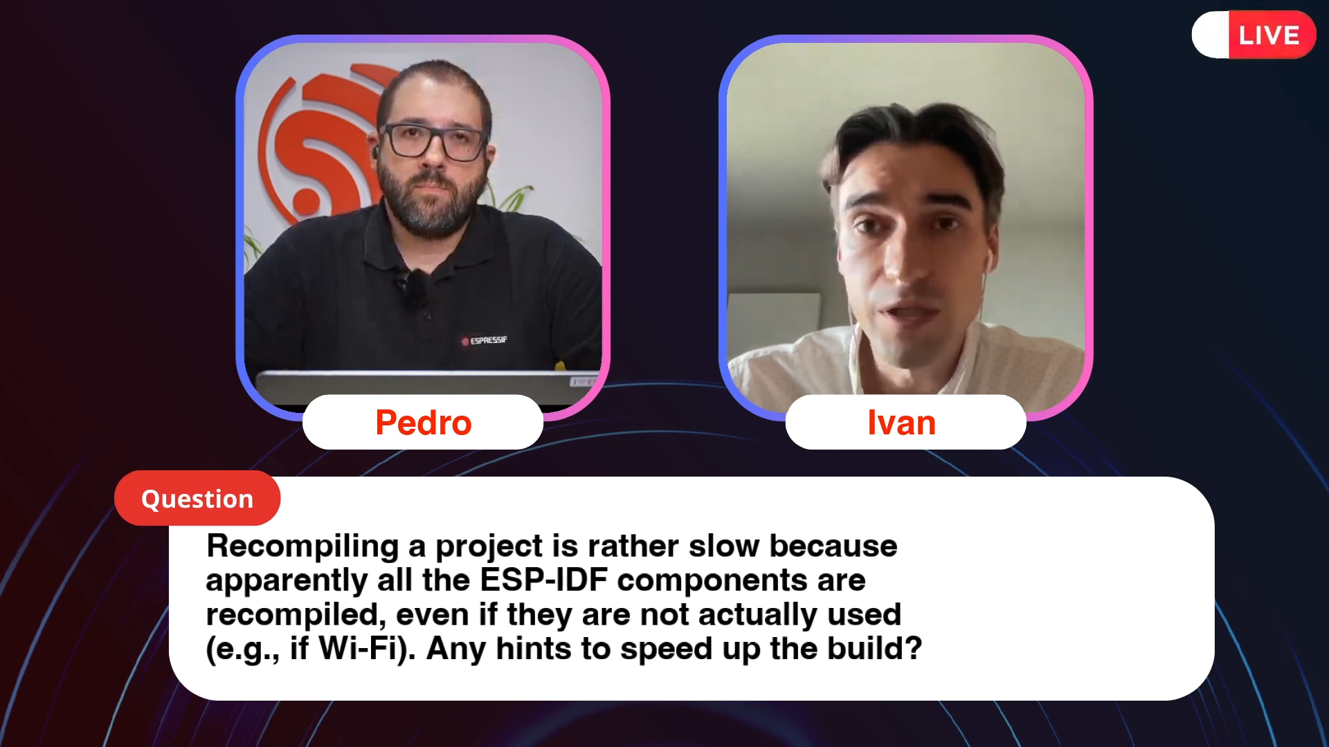

Als „Maßnahme“ schlug der VP of Software hier -unter anderem - die Installation von CCache vor – das Buildsystem erriecht und nutzt diese Funktion automatisch, so es sie auf dem Compile-Host vorfindet.

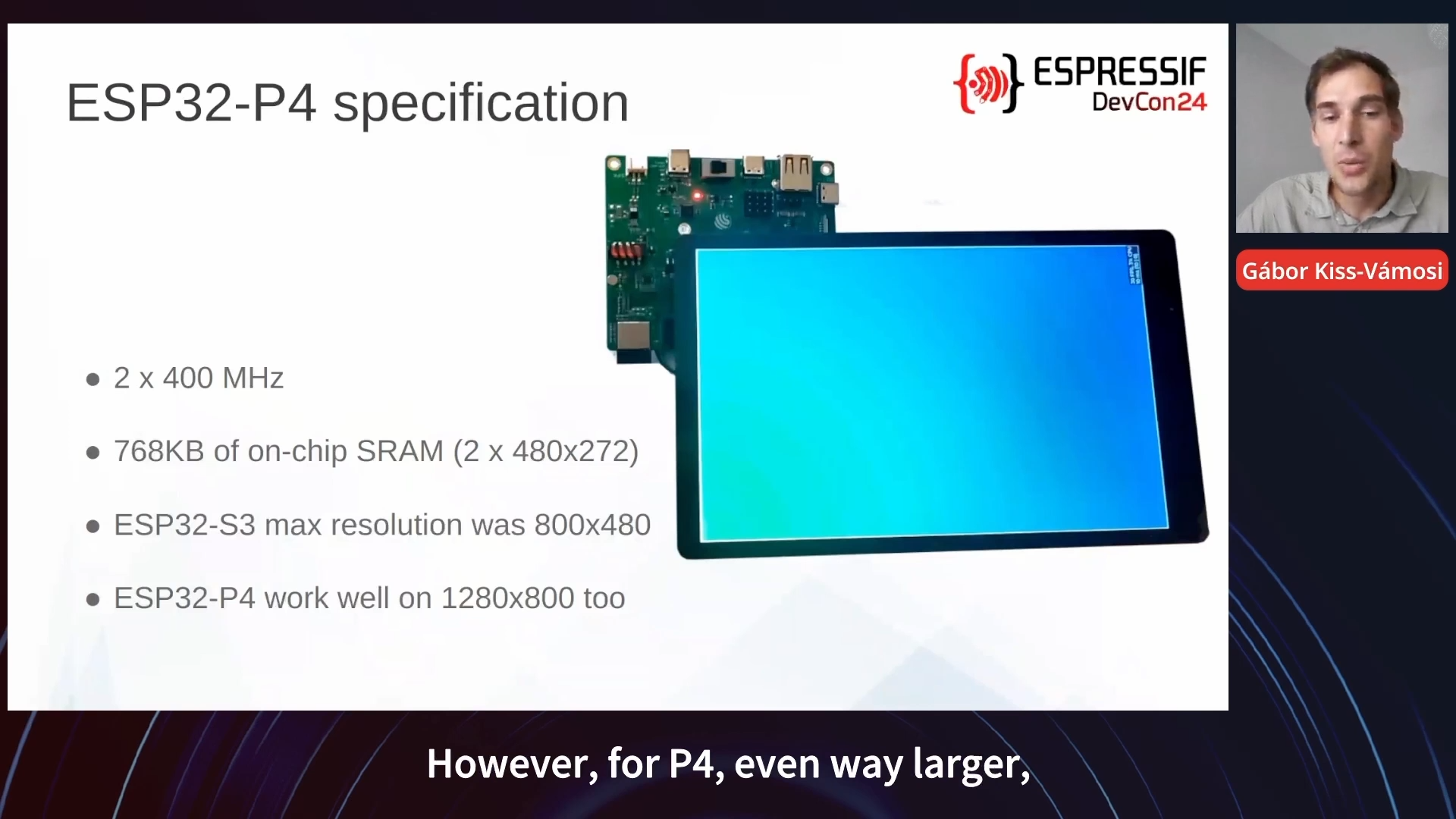

LVGL am ESP32-P4 - Espressifs Vision für HMI.
Die gestern im Rahmen der CEO-Keynote erfolgte „Namedropping“ von LVGL wurde am zweiten Tag in Form eines vollständigen Vortrags fortgesetzt. Die Präsentation begann mit einer „Leistungsschau“ der Möglichkeiten, die neben der hohen Download-Frequenz des GUI-Stacks in GitHub auch darauf hinwies, wie viele Ökosystem-Partner bei der Realisierung von auf LVGL basierenden Systemen hilfreich sein wollen. Besonders betonte Kiss-Vamosi die gesteigerte maximale Auflösung - wer einen ESP32-P4 verwendet, „größere“ Bildschirme ansteuern. In der Praxis gilt natürlich, dass die maximale oder reale Performance immer davon abhängt, wie komplex das zur Anzeige gebrachte Layout ausfällt.
Im Rahmen des Vortrages wurde außerdem ein UI-Editor vorgeschlagen, der sich - Kiss-Vamosi betonte dies mehrfach - explizit an die Bedürfnisse von Entwicklern richtet. Sinn des Werkzeug ist, das Nachbauen von vom Designer erhaltenen GUI-Sketches zu erleichtern - wie in der Abbildung gezeigt, ist auch eine Import-Funktion für das weit verbreitete Tool Figma implementiert. Das „System“ arbeitet dabei - plangemäß - mit XML, soll aber auch C-Code exportieren können.

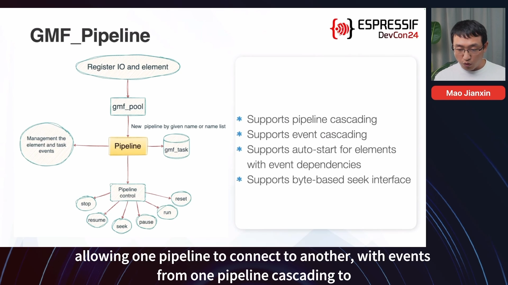

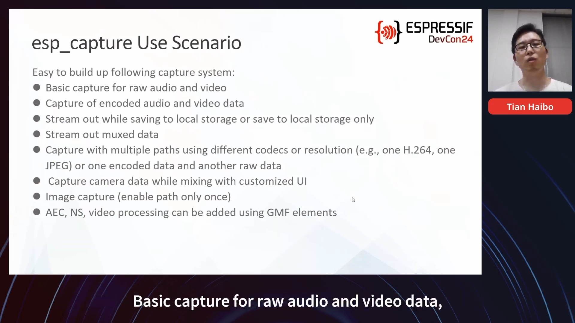

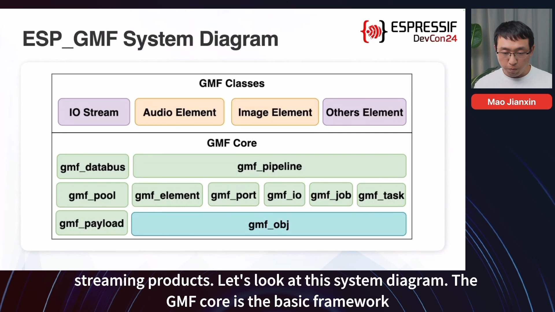

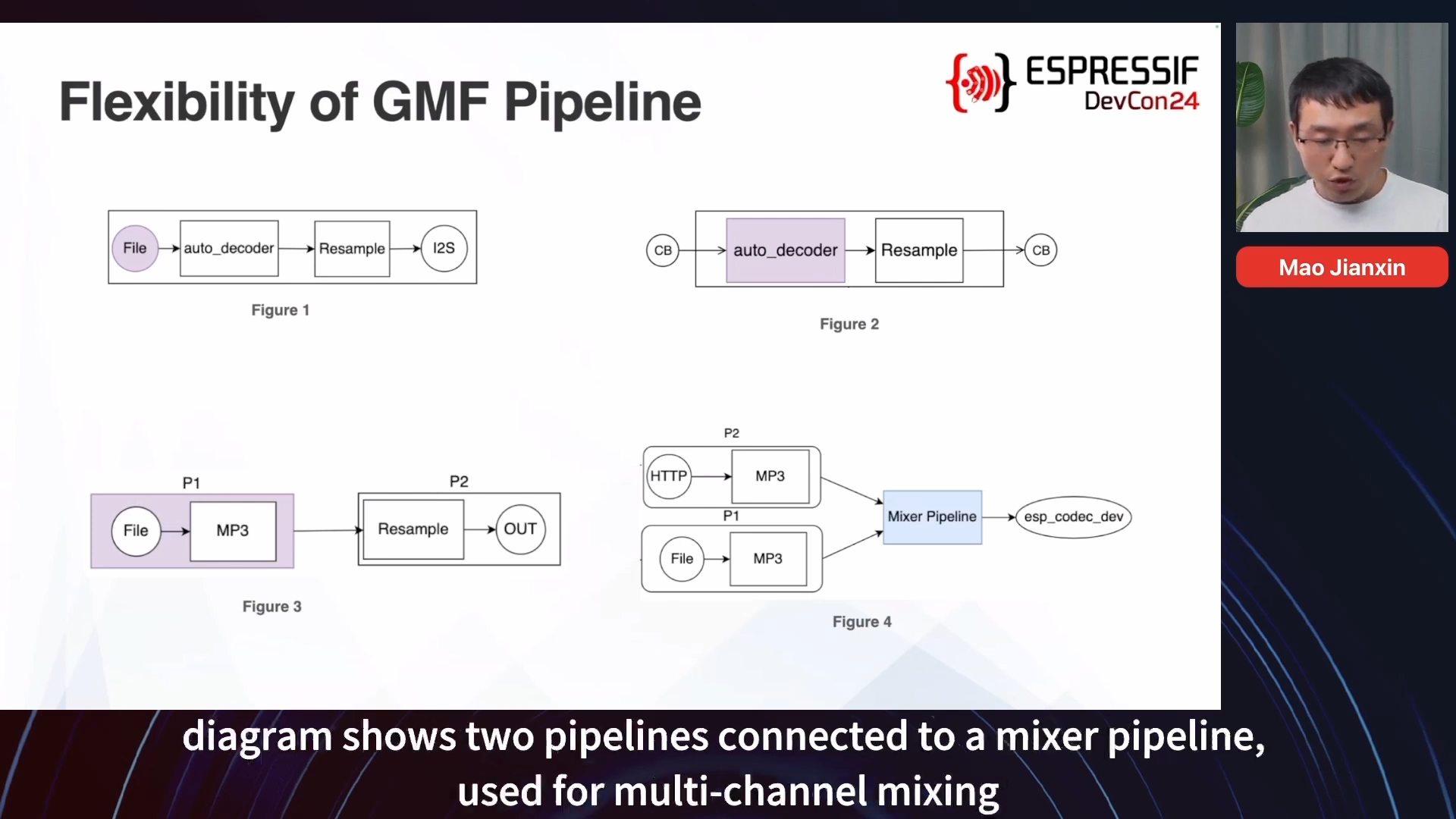

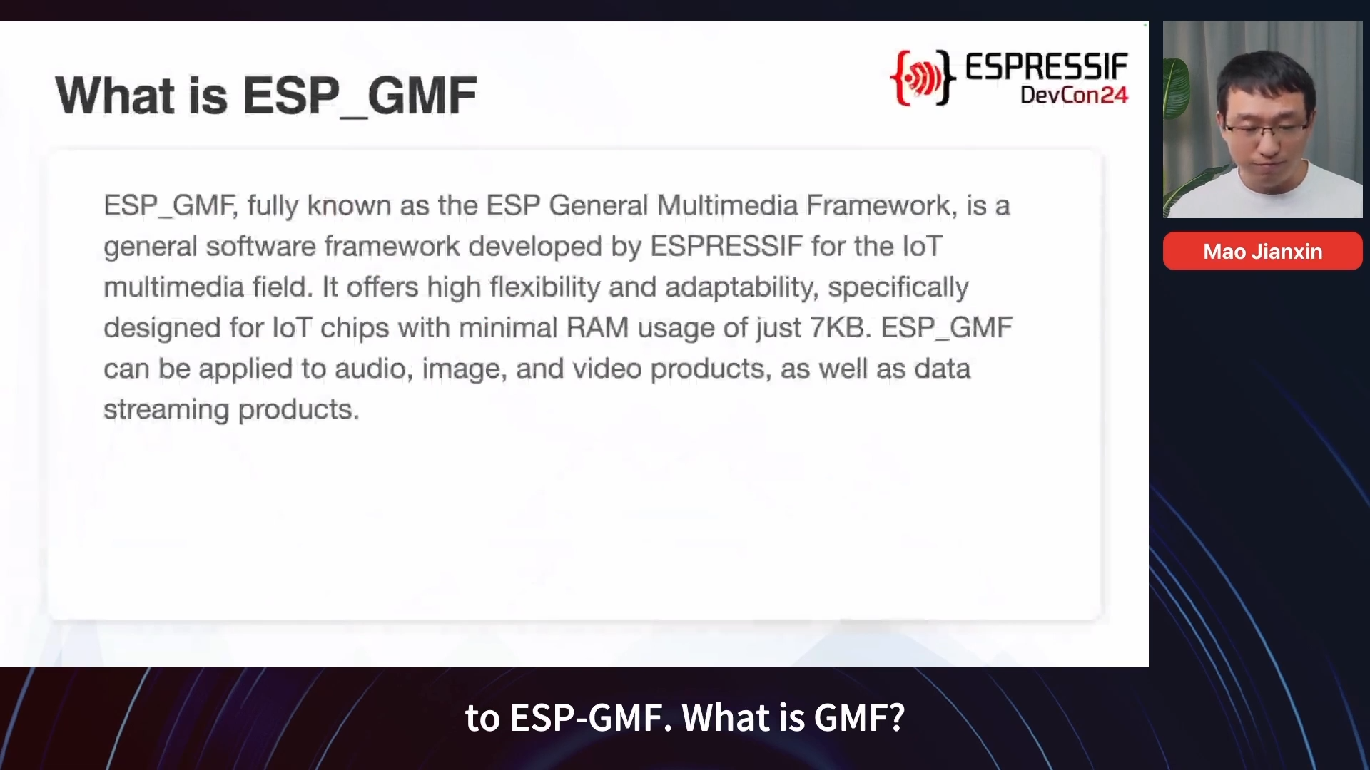

GMF - neues Multimedia-Framework für den ESP32.

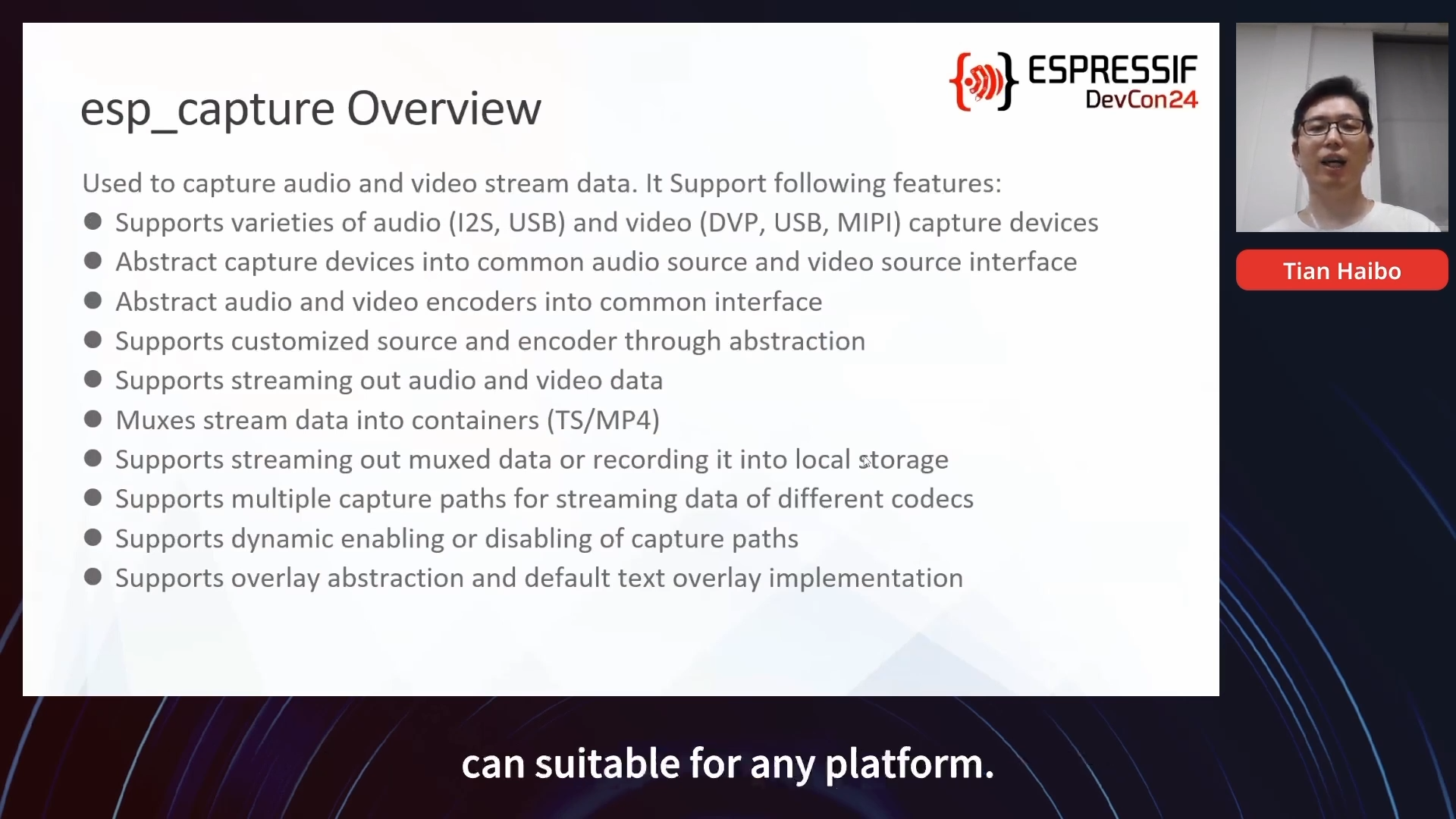

Spätestens seit den Erfolgen mit ESP_ADF ist bewiesen, dass pipelineorientierte Multimedia-Architekturen im Embeddedbereich gut funktionieren. Mit GMF schickt Espressif eine generalisierte Variante des Produkts ins Rennen, die neben Audio-Daten auch beliebige Multimediainhalte verarbeitet.

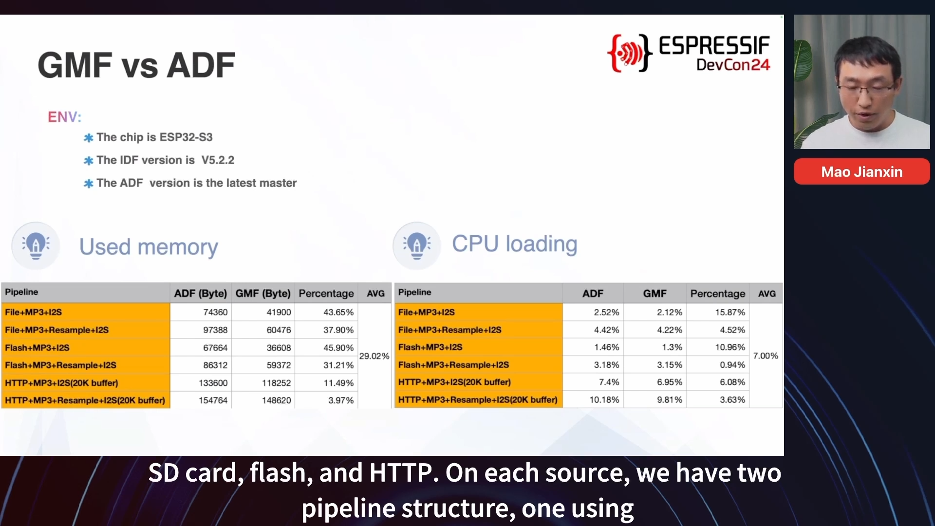

Interessant ist, dass der Vortragende im Rahmen der Ankündigung - wie gezeigt - Vergleiche gegen ADF durchführte, die nicht unbedingt für ADF vorteilhaft ausgingen.

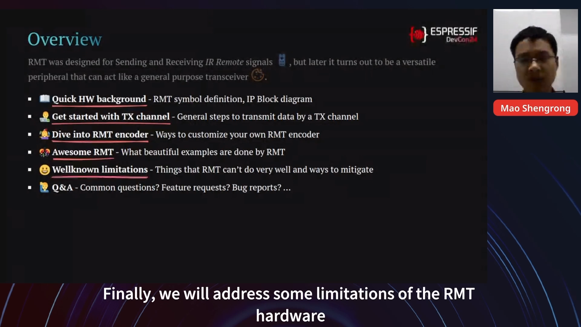

RMT-Peripheriegerät im Fokus.

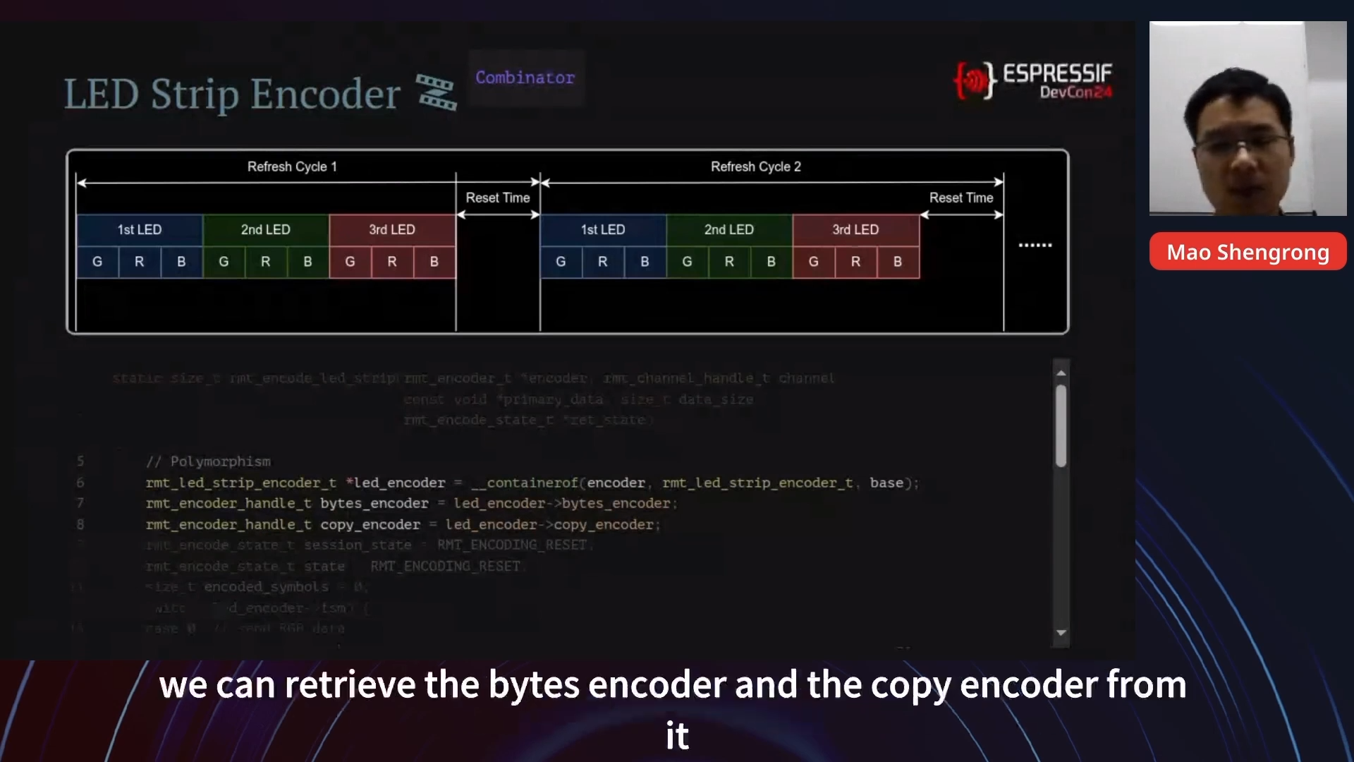

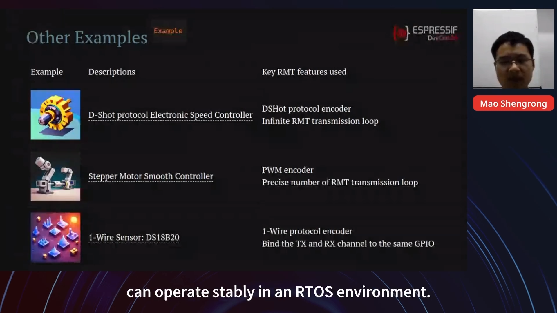

Der am gestrigen Tage vorgestellte PIO ist nicht das einzige smarte Peripheriegerät, das man der Entwicklerschaft im Hause Espressif zur Verfügung stellt. Mit dem RMT steht ein ähnliches Produkt zur Verfügung, das - ebenfalls - in einem detaillierten Vortrag vorgestellt wurde.
Neben dem mittlerweile als quasi-Standard geltenden ansteuern von WS2812B-Smart-LEDs unter Nutzung des RMT stellte man exotischere Anwendungsfälle, beispielsweise das „RTOS-sichere“ Auslesen von OneWire-Temperatursensoren vor.

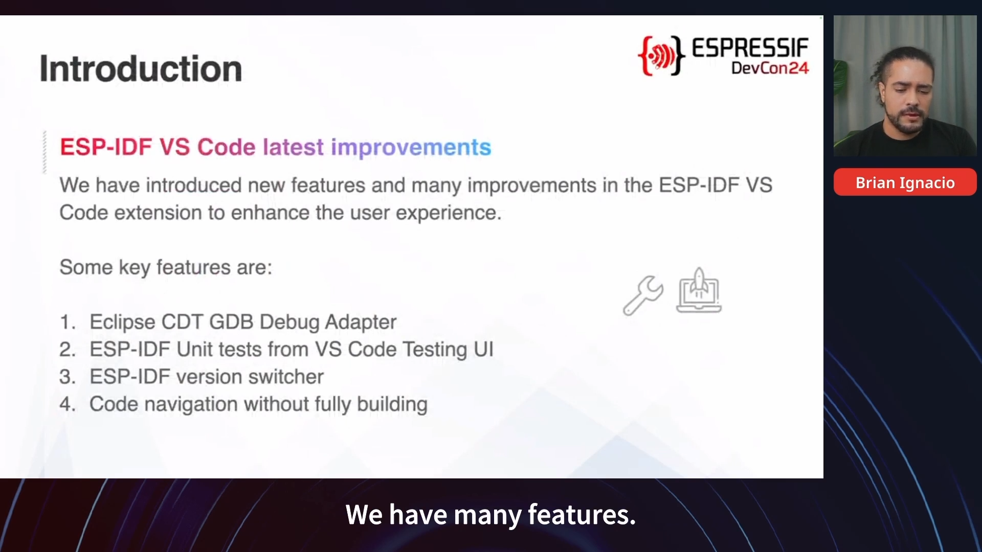

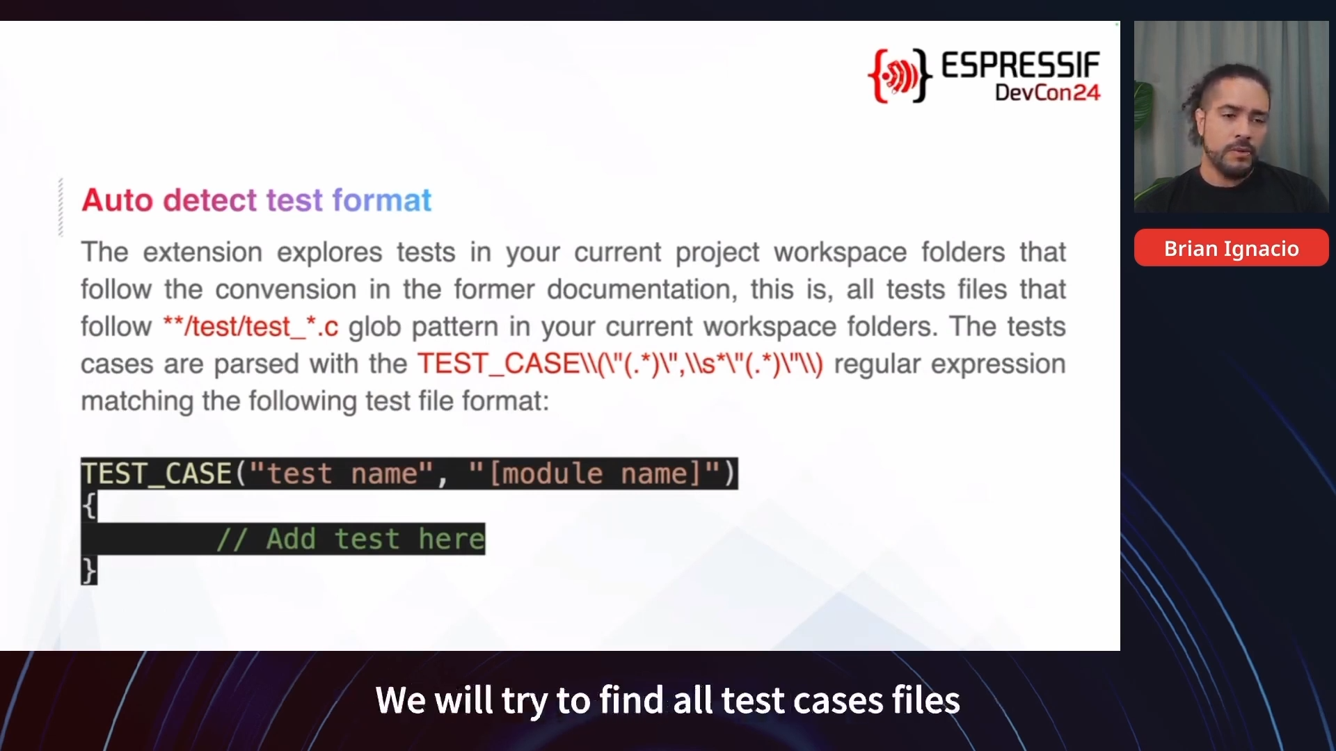

Visual Studio Code-Plug-in - nicht „Out of Business“
Im Bereich der IDEs leistet sich Espressif zweigleisiges Vorgehen - neben der gestern vorgestellten und auf Eclipse basierenden Espressif IDE wird auch das Visual Studio Code-Plugin permanent erweitert. Wer seine Arbeiten lieber unter Nutzung von Microsofts quelloffener IDE durchführt, darf sich spezifisch auf die in der Abbildung gezeigten Erweiterungen freuen.

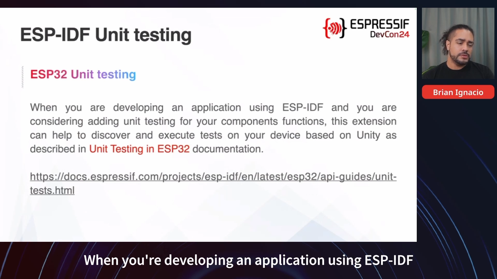

Besonders hervorgehoben wurden im Rahmen des Vortrags zweierlei Features: Erstens eine integrierte Unittest-Engine, die Qualitätssicherung der ESP 32-Projekte erlaubt. Zweitens steht mit dem „Hint Viewer“ ein System zur Verfügung, das Informationen über Fehler und Probleme im Code liefert.

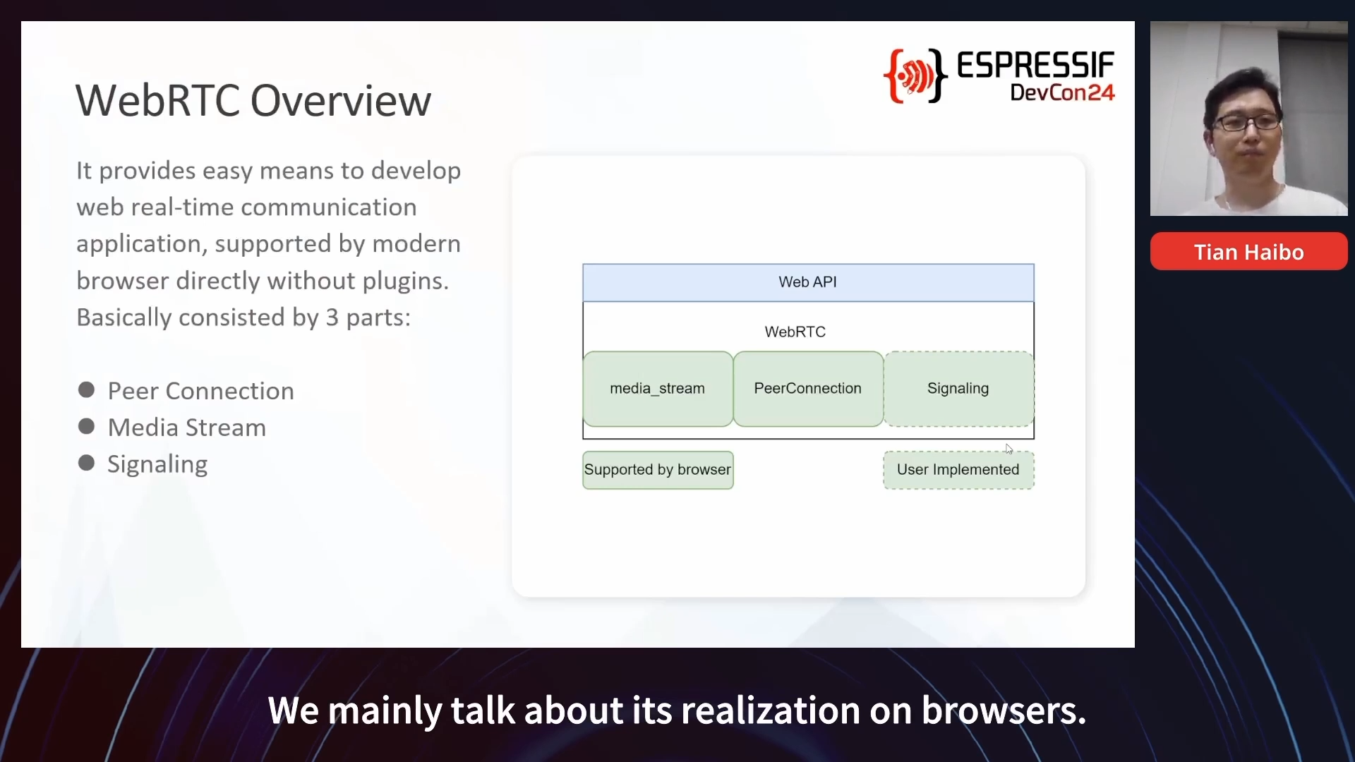

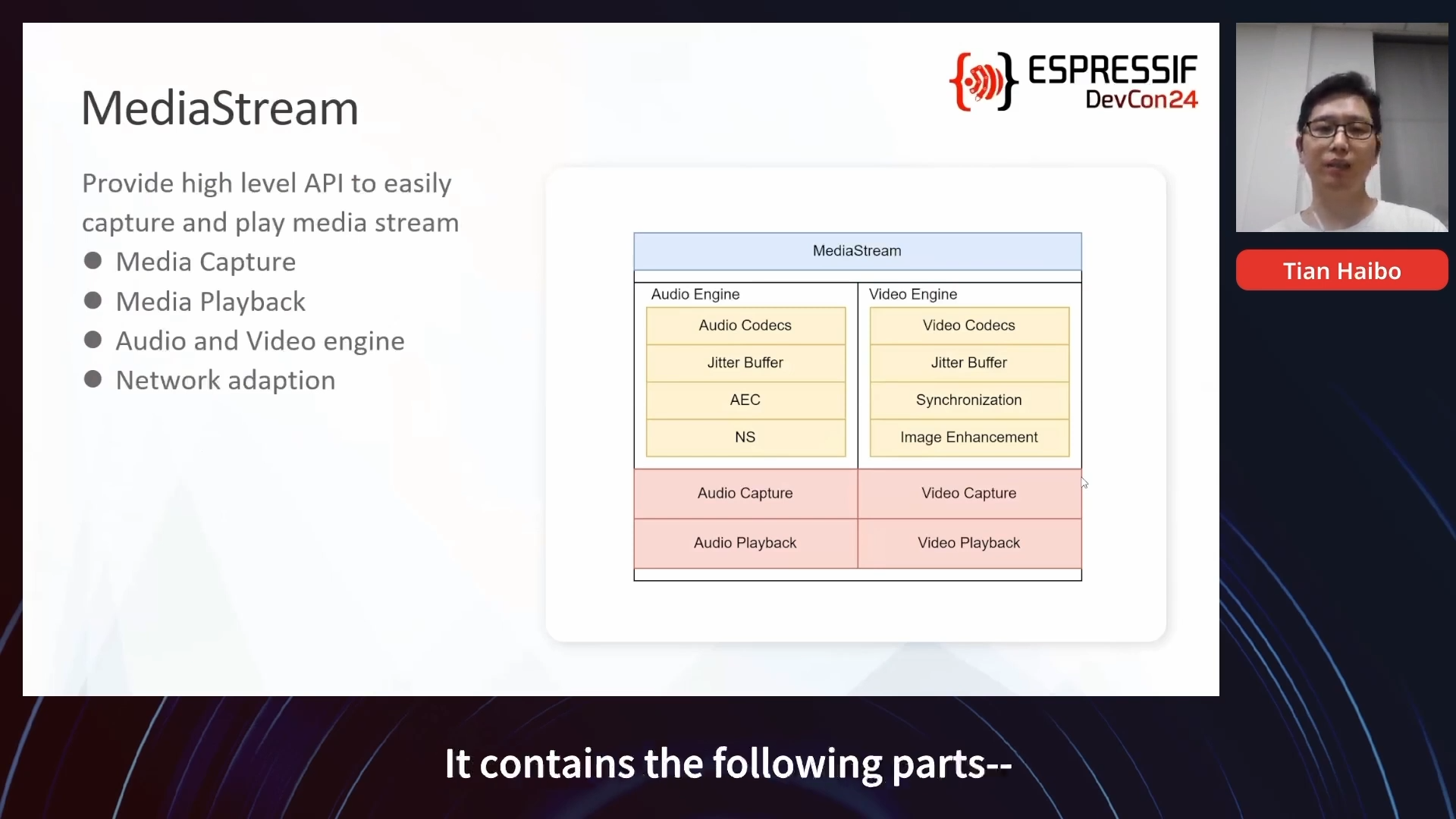

WebRTC am ESP 32.
Der letzte Vortrag des zweiten Tages beschäftigte sich dann mit der Nutzung von WebRTC - ein Verfahren, dass das Streamen von Multimediainhalten sowohl aus als auch in Richtung von Browsern zum Thema hat. Wer hier an das „Vereinfachen“ der Realisierung von Companion-Applikationen bzw. Companion-Services für IoT-Geräte dient, dürfte die Intention dieser Erweiterung von ESP _ IDF richtig erfasst haben.
