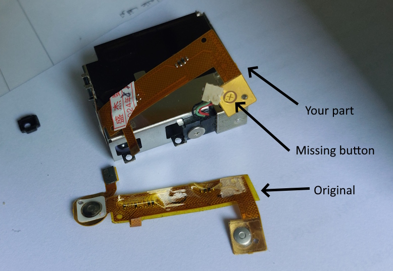

Ich habe ein fehlerhaftes Ersatzteil bekommen, siehe Bild.
Läßt sich dieser Schaltknopf vom Original abschaben und hier aufbringen
oder kann er nachbestellt werden, wie nennt er sich?
So, wie es aussieht, wird der Knackfrosch nur von einem Stück Klebeband
gehalten. Sollte also problemlos zu Transplantieren sein.
ws scheint sich um eine "Knackfrosch" Scheibe (Schnappscheibe) zu
handeln.
"Schaben" braucht man da normalerweise nichts, die ist nur mit etwas
Tesa an dem Flexprint festgepappt.
Ansonsten einfach eine Ersatz-Scheibe montieren. Ich habe verschiedne,
aber die sehen nicht vollständig so aus wie deine. Interessant wäre der
Durchmesser und die Höhe
Ja, war zum Glück sehr einfach zu übertragen.
