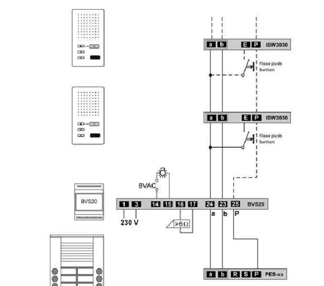

Ich möchte gerne zwei Türöffner in Mietshäusern "smart" machen, d.h. per
WLAN den Summer betätigen können. Derzeit sind dort Türsprechanlagen
verschiedener Hersteller verbaut.
Das eine System von TCS (Tcs-Isw3030) nutzt 24V.
1. Kennt jemand einen WLAN Schalter (bsw. Shelly), der mit 24V arbeitet?
2. Ich bin davon ausgegangen, dass in an der Türsprechanlage nur zwei
Kontakte verbinden muss, damit der Summer angeht. Leider passiert gar
nichts, wenn ich die beiden Kontakte mit einem Kabel miteinander
verbinde. Zwischen a und b liegen 24V an, das konnte ich messen.
Hier die komplette Anleitung, falls es interessiert:
https://www.manualslib.com/manual/1774705/Tcs-Isw3030.html?page=16#manual
: Verschoben durch Moderator

Interessanter Punkt. Wie bewerkstellige ich das denn bzw. wie kann ich
das verifizieren? Ich kann ja auch ohne zu sprechen auf den Öffner
drücken und der Summer geht. Außerdem verstehe ich die Schaltung so,
dass man auch im Flur Taster anbringen kann, die die Tür öffnen. Die
wären nur an a und E angeschlossen (siehe Bild). Wir haben sowas nicht,
aber so verstehe ich es.
von Hubert M. (hm-electric)
Das ist der Etagenruftaster. D.h. vor der Wohnungstür ist der montiert,
drückt man drauf, klingelt es. Und es klingelt üblicherweise anders als,
wenn man von der Haustüre klingelt.
Das, was du da hast, ist eine BUS-gesteuerte Anlage. Wenn du A und B
verbindest, machst du einen Kurzschluss auf die GESAMTE Anlage.
Ist es deins? Dann kannst du den Öffnertaster am Gerät ausfindig machen,
und dort zwei Drähte anlöten, dann dein Schelly. Aber Achtung! Nicht die
Stromversorgung von der Anlage auf dein Schelly anschließen.
Wenn nicht deins: Laß es.
