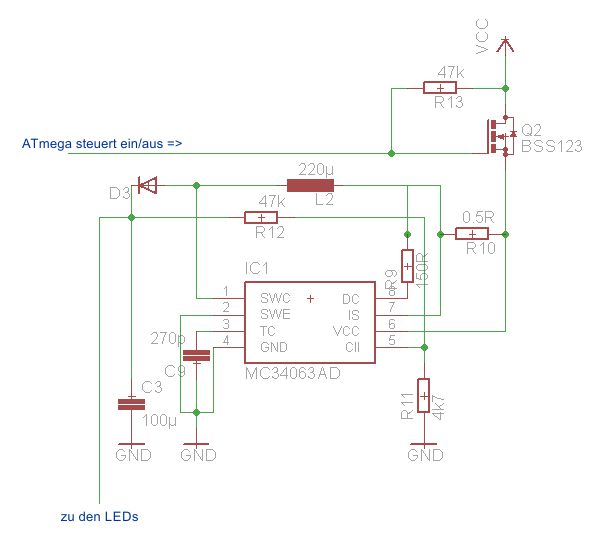

ich betreibe in einer Schaltung einen MC34063, damit wird aus 3.3V ca
10V gemacht, um die LED-Hintergrund-Beleuchtung von einem kleinen LCD
Panel zu betreiben.
Die Schaltung an sich funktioniert, aber der BSS123, der von einem
ATmega gesteuert wird (um das ganze Ein- oder auszuschalten) wird schon
leidlich warm bis heiss - die Schaltung selbst zieht vielleicht 35-40
mA.
Habt ihr einen Tipp was ich besser machen kann ?
danke

nimm nen P-Kanal, z.B. BSS84.
Gruß Peter

@Peter: wieso P-Kanal, wo ist der Vorteil ?
N-Kanal haben doch immer einen niedrigeren RDSon-wert, der BSS123 bei ca
5 Ohm, aber der BSS84 liegt bei 10 Ohm
von Peter G. (metalfranke)
deinen N-Kanal auf der High-Side bekommst du nicht ganz durchgesteuert
(mess mal den Spannungsabfall am FET), mit dem P-Kanal kannst du sauber
schalten. Es gibt auch viele Alternativen <100mOhm, z.B. bei Diodes
gucken.

Matthias D. schrieb:
> aber der BSS123
Wie soll das funktionieren, das bildet einen Source-Folger, der verliert
so 2V von VCC.
Blöderweise aber auch eine andere Polarität.
Mit NMOS schaltet man die Masseleitung, mit PMOS die Plusleitung.
Glücklicherweise braucht man gar keinen MOSFET wenn man nicht auf unter
1uA abschalten muss.
Man kann einfach den MC34063 lahmlegen, in dem man ihm vorgaukelt, die
Ausgangsspannung wäre ausreichend, in dem man über 1.25V an CII anlegt.
z.B über eine 1N4148 Diode vom ATmega Ausgang oder sogar ohne Diode wenn
man den Pin zwischen Eingang ohne pull up und Ausgang high umschaltet
(aber nie Ausgang low).
Und VCC kommt immer an +5V.

@Michael : das hilft mir echt, der Trick mit dem CII ist gut (und das
mit NMOS/PMOS hätte ich wissen können) - danke

Bei dem Trick bleibt beim Stepup aber immernoch die Eingangsspannung am
Ausgang stehen - kommt auf die Anwendung an, ob das Probleme macht.

Eine LED-Kette lässt da keinen Strom fliessen.
Daher ist es wichtig, dass die Leute erwähnen, WOZU das ganze ist.
Nein, den haben sie nur dann, wenn die Spannung am Gate um (mehr als**)
5V **positiver** ist **als** an der Source.
Und wenn an der Source 5V herauskommen sollen, was muss demnach am Gate
anliegen? Richtig: mehr als 10V.
Und P-Kanal Mosfets leiten dann sehr gut, wenn die Spannung am Gate 5V
(oder mehr**) **negativer** ist **als** an der Source. Und wenn die
Source an Vcc=5V hängt, dann kann man die mit 0V schon recht gut
einschalten.
Ein- und Ausgeschaltet wird ein Mosfet also nicht mit einer Gatespannung
Ug, sondern mit einer Gate-Sourcespannung Ugs.
